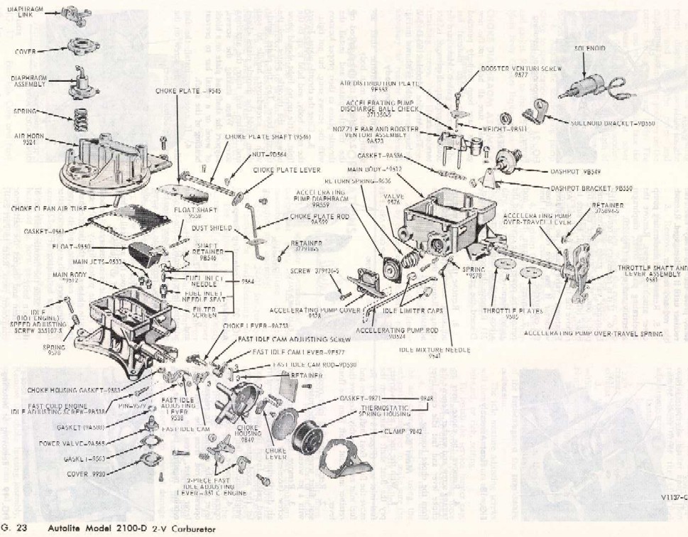

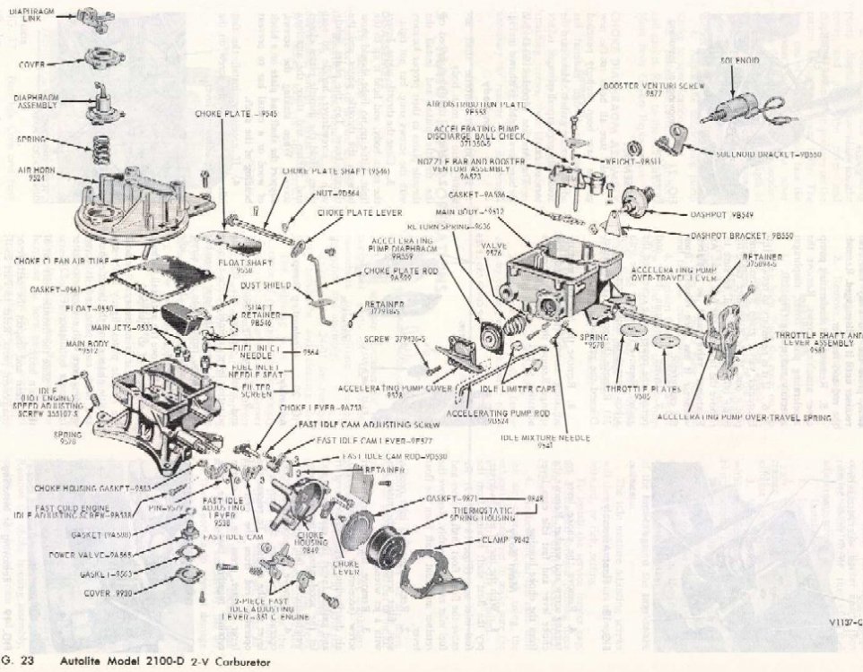

לפני הביקור הזמנתי קיט לקרבורטור שלי (Autolite 2100 2V ), מחברה בשם Global auto parts מקנדה. הקיט כלל את כל מה שצריך לחידוש מלא של הקרבורטור, ובמקרים בהם היו כמה דגמים, הכיל את כל תת הסוגים. צורף גם תרשים מפורט ממוספר ומבואר, כך שכל אחד יכול להרכיב ולפרק ללא קושי. הקיט כולל משלוח עלה 44 דולר קנדי, שזה מאה חמישים ומשהו שקלים.

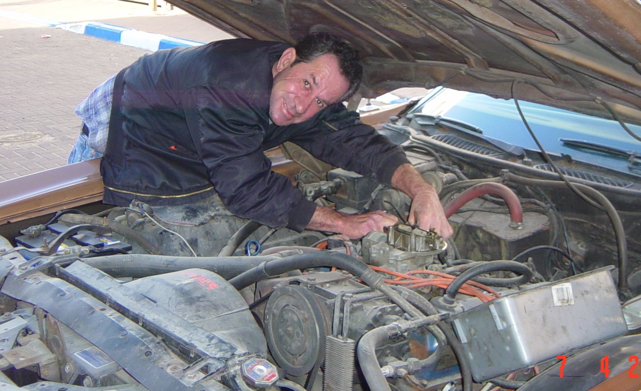

צביקה פירק את הקרבורטור מה LTD, תוך שהוא שם סימנים להזכיר לעצמו איך להחזיר. את הקרבורטור פירק לגורמים, ניקה, והרכיב עם הקיט שהבאתי. כל חלק זכה ליחס אישי ובדיקה כפולה שאכן מורכב ומכוון כראוי. אח"כ הרכיב חזרה באוטו וניגש לכוונים. "הפיניש זה 90 אחוז מהעבודה" הסביר, ושקד לכוון את הקרבורטור באריכות. יצאנו לנסיעת מבחן. הטורים בסרק היו נמוכים לטעמי (כי אמריקאית אמורה לזחול קדימה בסרק כשעוזבים את הברקס), וצביקה ללא היסוס פירק וכוון שוב עד לשביעות רצוננו המשותפת.
זמן עבודה כולל: חמש שעות כולל הפסקת קפה. לפני שיצאתי השביע אותי שאתקשר מחר, לאחר התנעה קרה בבוקר, לדווח מה המצב.
