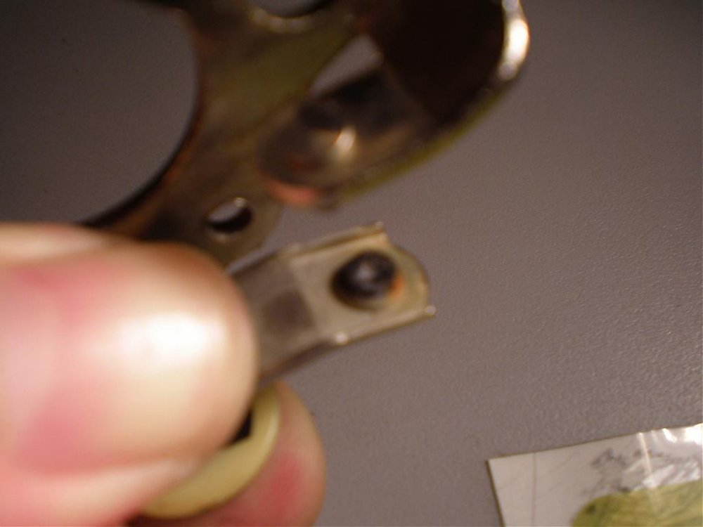

  13. שימו לב לפלטינה השרופה חברים כמעט ולא נשאר בשר בשפתיים . טוב שלא נהיה חור וזהו.... עכשיו יש חדשה {הוחלפה ע"י צביקה קרבורטור האחד והיחיד,בזמן טיפול של הקרבורטור} השתדלתי לעשות תקריב כמה שיכלתי בהתם למצלמה.
