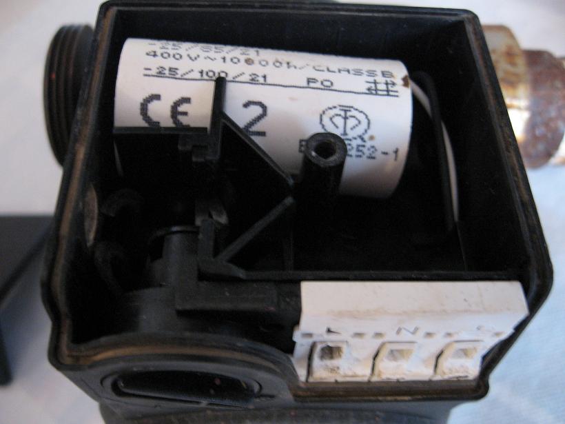

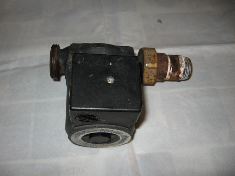

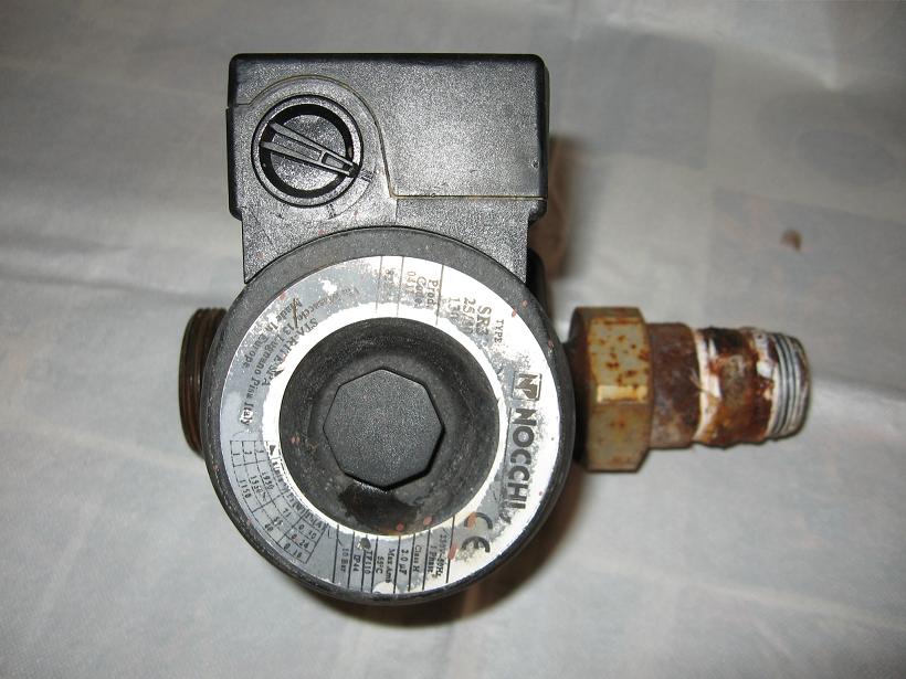

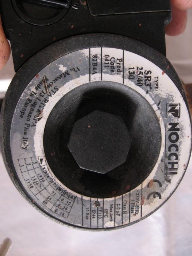

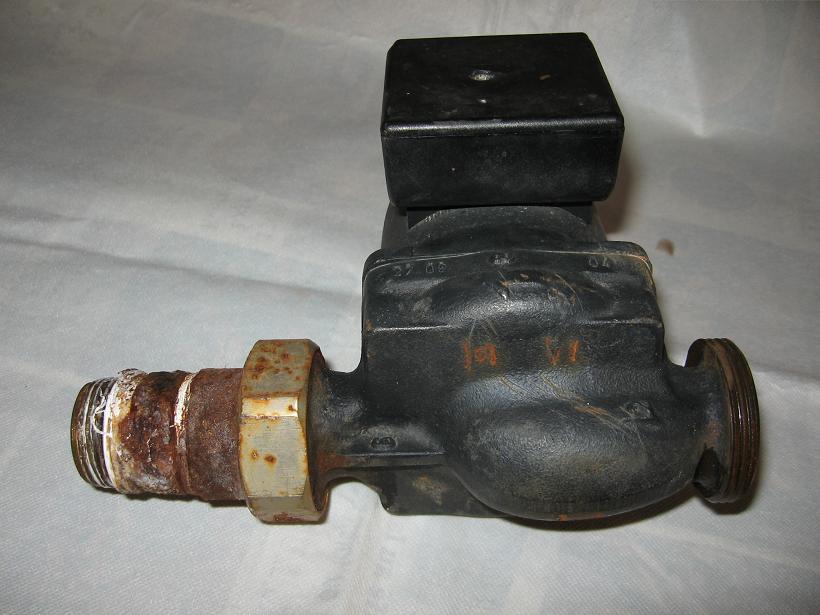

טוב, מצאתי 10-15 דקות לעלות לגג היום עם 2 מפתחות צינורות וחזרתי הביתה עם המשאבה, היה הרבה יותר קל ממה שחשבתי.
הנה תמונות של הנבלה.
בין החלק העליון (הרוטור) לגוף היו 2 ברגים עם ראש משושה, פירקתי אותם אבל עושה רושם שהעסק לא נפתח לשניים.
הרוטור הפנימי זז ולא תקוע.
הקבל נבדק ונמצא תקין.
האם יש משהו שניתן לעשות שהמשאבות הללו יחזיקו יותר זמן מעמד ? (לטענת וועד הבית הקודם, המשאבה "הולכת" כל איזה שנתיים).
יש למישהו מושג מאיפה משיגים כזה דבר חדש ? האם ניתן לתקן ?

איציק, לרוב לא ניתן לתקן את המשאבות הללו, וגם לא משתלם כלכלית, הן מבחינת סכום התיקון (אם תמצא בכלל מישהו שיסכים לנסות לתקן) והן מבחינת הזמן שבו המשאבה תחזיק מעמד.

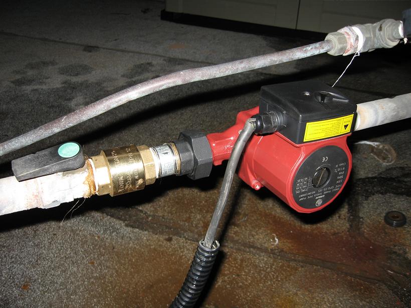

ביקשתי המלצה לאינסטלטור הגון - ובסוף יצא שעשיתי את כל העבודה בעצמי :mm_tongue

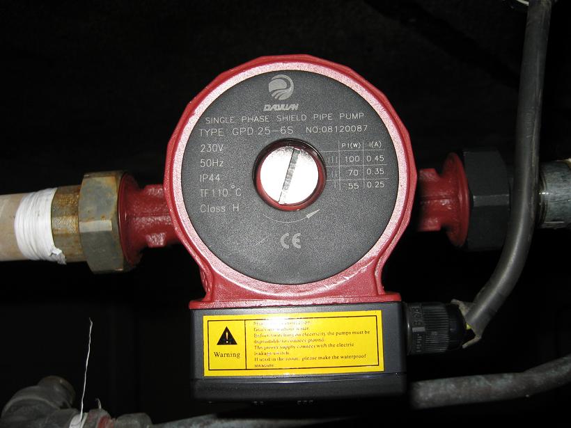

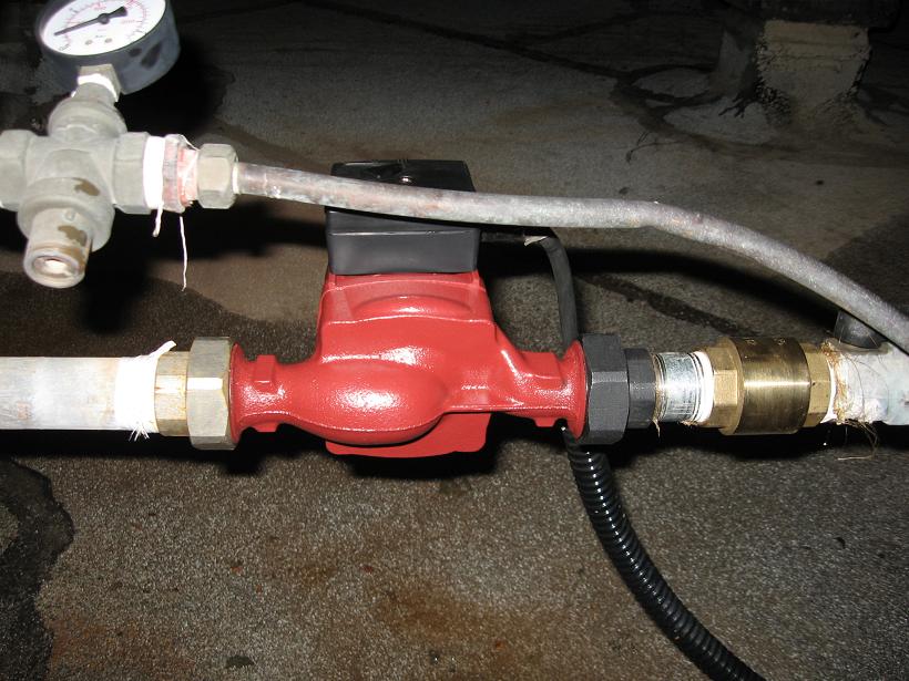

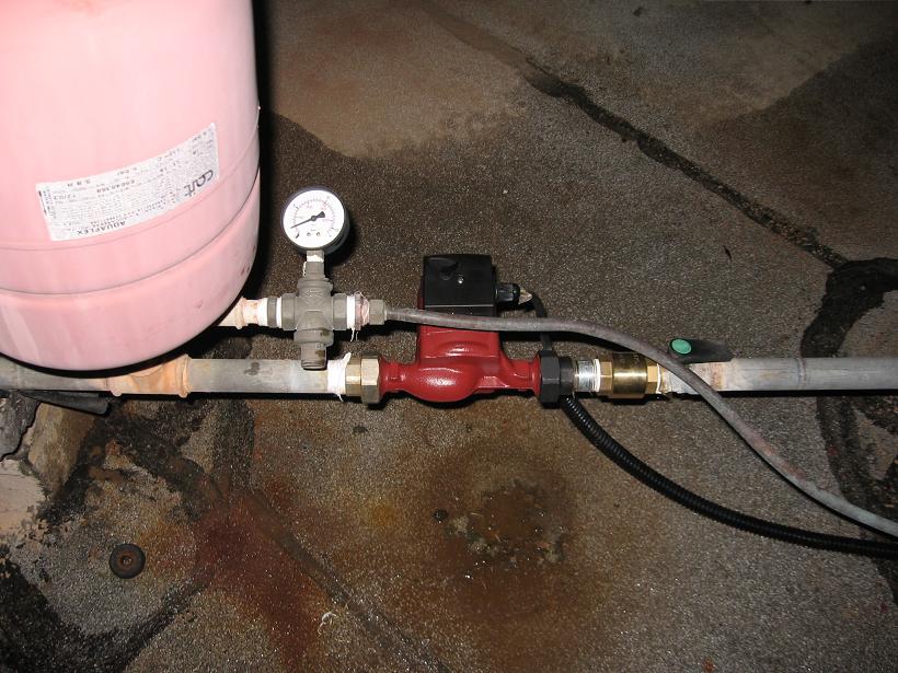

אני מעדכן בשביל הסיכוי של 1:1,000,000 שאולי מישהו יזדקק למידע הזה מתישהו;
לאחר בדיקה נוספת נמצא שאכן היה מותקן על המערכת שסתום אל-חזור. בכל מקרה קניתי אחד חדש, כולל ניפל חדש וכמו שכבר ציינתי, משאבת סחרור חדשה. הניפל והשסתום אל-חזור עלו 49 שח כולל מעמ, המשאבה עוד 350+מעמ (408 כולל מעמ).
חיברתי הכל, ביצעתי בדיקה (הפעלה ידנית של המשאבה דרך לוח פיקוד של הטרמוסטט הדיפרנציאלי) - המשאבה עובדת.
מחר נראה אם המערכת תצליח לספק לנו מים חמים מהשמש... :mm_cool:

הקודמת היתה 71W, הנוכחית 100W.
