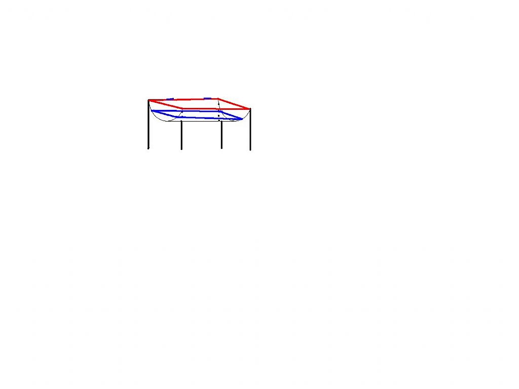

בחצר בבית הישן בבנינו מנגן מחצי חבית שנחתך לגובה.! (לא עגול. החבית שוכבת. )
החלק התחתון נצבע בצבע עמיד בחום + צבע נגד חלודה.
היה לו גם מיכסה. (החלק השני של החבית. אבל אחרי תקופה. הורדנו את זה. (לא זוכר למה)
באמצע רחתכנו זוויות לרשת תחתונה.
למעלה ריתכנו מסגרת לרשת עליונה.
ו4 רגליים. בגובה שרצינו.
החזיק כ 6 שנים.
והיה פשוט מעולה. והכי חשוב היה תמיד מספיק מקום להמון. אבל המון בשר.
הסבר ציור.
פסים שחורים עבים - רגליים
מסגרת אדומה - רשת עליונה
מסגרת כחולה - רשת תחתונה
פסים קצרים כחולים - זוויות למכסה.
