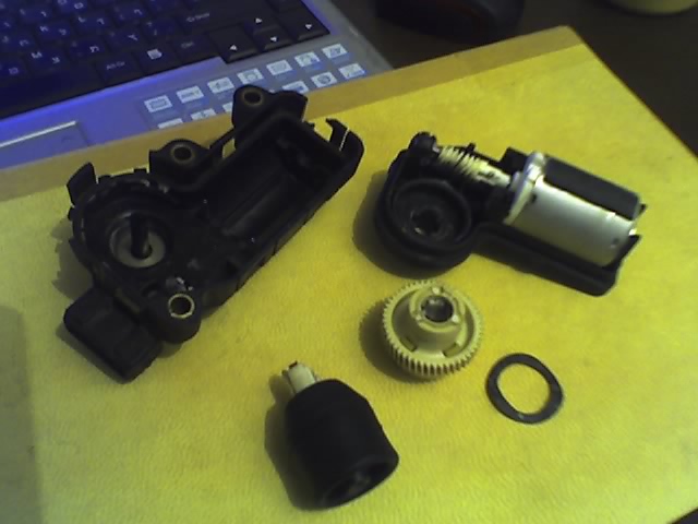

טוב , מכיוון שאנחנו פה גם כדי ללמוד ולא רק לפתור תקלות:
כמובן שמאוד עניין אותי מה כבר יש בתוך יחידת ה- IAC (מנוע צעדים) , בכ"ז חשבתי לעצמי שאם חלק כזה חדש עולה ~700 שקל, אולי יש בפנים זהב?
התכולה לפניכם בתמונות (כן, אני יודע, מצלמת סלולר. זה מה יש, אין כסף למשהו שווה :? ).
מנוע קטן ואומלל, גלגל שיניים נחמד ו... זהו! אהה, שכחתי, 2 שייבות מתכת, ולא מתכת טיטניום.
אולי זה יקר כ"כ כי רשום על זה BOSCH?
