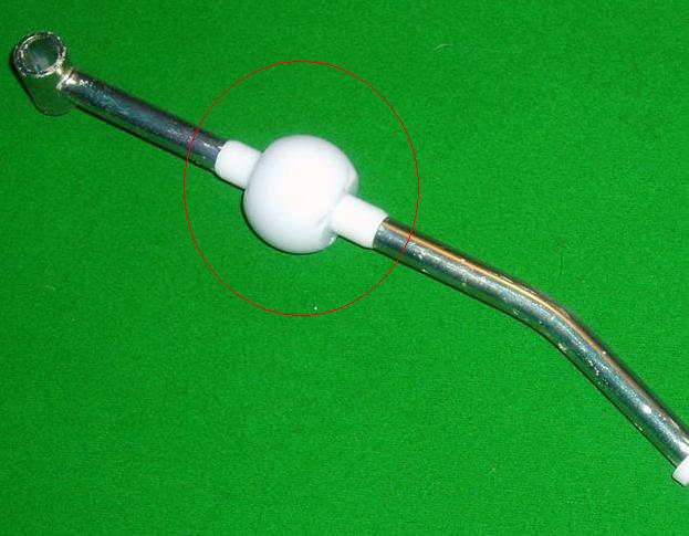

עוד דבר... לא מזמן פתחתי את הגומי שמכסה את הידית הילוכים, וראיתי שהכדור הלבן סדוק לגמריי
יש קשר?!?!
תמונה לדוגמה:

נ.ב: לגביי הכדור הלבן שבידית הילוכים שסדוק אצלי (זה שסימנתי בתמונה) זה קריטי?
