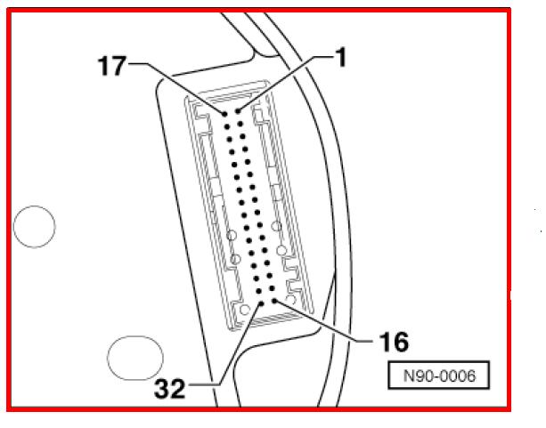

תחילה בדוק את החיווט מהלחצן בקורה של הדלת לאחר פירוק הלחצן.
הזמזם ברכב שלך מותקן בתוך לוח השעונים (בצד האחורי של הלוח) לכן לשם בדיקת תקינותו יש לפרק את לוח השעונים.
נסה לבדוק את תקינות הצמה שמגיעה ללוח השעונים לקונקטור בעל 32 פינים ובמיוחד שים לב לחוט מספר 21 שמוביל את הפיקוד מהלחצן של הדלת.
לוח השעונים בדגם שלך מצוייד במיקרובקר שהוא למעשה מפעיל את הזמזמם לכן במידה ומתגלה תקלה בלוח השעונים מומלץ לשלוח את הלוח לתיקון.
