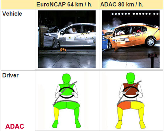

ל- ADAC הגרמני יש תשובה.
מבחן הבטיחות הקדמית של רכבים ברוב העולם מדמה תאונה במהירות של 64 קמ"ש כאשר 40% מחזית הרכב מול הנהג פוגעת במחסום.
אבל ב- ADAC שאלו מה יקרה לרכב במהירות פגיעה של 80 קמ"ש ?.
למה זה דומה - אם תיסעו במהירות של 100 קמ"ש ותבחינו במכשול ממרחק של 50 מטר ותלחצו על הבלמים אז כאשר תפגעו בו המהירות שלכם בזמן הפגיעה תהיה כ- 64 קמ"ש (מזכיר משהו). אבל, אם המהירות ההתחלתית שלכם הייתה 110 קמ"ש אז הפגיעה תתרחש ב- 80 קמ"ש !
ונניח שנהגתם ב- "רנו לגונה" חדשה, אחד מהרכבים היותר בטיחותיים כיום. רכב גדול שזכה בציונים מצויינים.
הדף מה- ADAC מתורגם. בדף הזה (למטה, הקישור מתחת ל- "ADAC-TV") יש גם סירטון.
ב- 80 קמ"ש אזור הקריסה הקדמי פשוט אוזל. תא הנוסעים אינו יציב יותר. ההגה והדשבורד חודרים פנימה. דלת הנהג נתקעת ונדרש כוח רב לפתיחתה (שני אנשים) מה שיגרום לעיכוב בחילוץ הנוסעים.
כרית האוויר אינה יכולה יותר למנוע פגיעה של חזה הנהג בהגה. הברך והירך בסיכון לפגיעה מהדשבורד.
הבעיה העיקרית היא סיכון גבוה במיוחד לפגיעת חזה קטלנית. הציון שמקבל איזור החזה הוא "חלש" (דרגה אחת לפני "עלוב")
עוד מעניין לראות שיש גם סיכון מוגבר לפגיעה בחזה של הילדים החגורים מאחור.
אצל הנוסע ברכב יש עלייה בסיכון לפגיעת ראש אבל עדיין בגבולות הסביר.
המסקנה שלהם - לא ממש יש משהו ברור (חוץ מזה שכל אחד צריך להיות אחראי למהירות שבה הוא נוהג). הם פשוט רצו להדגים ויזואלית נקודה שדי ברורה.

בוצעו בדיקות גם לרכבים אחרים?
לא. אבל הרעיון די ברור ובגלל זה בכוונה הם בחרו ברכב גדול ומאוד בטוח.

לפי דעתי, אני מאמין כי אלו מהירויות בדרך כלל של עיר, הרי מחוץ לעיר, אין טעם לבדוק, מהירויות פגיעה של 100+ קמ"ש, כבר רוב הפעמים לצערי, לא יוצאים מהן בחיים. (רוב, אבל לפעמים כן ). הרי פגיעה של רכב ממול במהירות של 100 קמ"ש כל אחד, שווה פגיעה של 200 קמ"ש בקיר בטון, וזה כבר לא 80 קמ"ש בתוך קיר אלה יותר מכפול.
מאיזו סיבה נקבעה מלכתחילה המהירות ל-64 קמ"ש?
זו מהירות שמייצגת תאונה במהירות של 55 קמ"ש בין שני רכבים בגודל ובמשקל דומים. לטענתם מחקרי תאונות הוכיחו שמהירות זו מייצגת אחוז ניכר מהתאונות שבהן נגרמת פציעה קשה או מוות.
כי זו המהירות שבא אתה מבחין במשהו בולם ואז פוגע באותו משהו (לפי טענותיהם).
במהירות כזאת גבוהה מן הסתם המכוניות ינזקו יותר, אז מה יש כאן לבדוק?
אפשר פשוט ישר להניח באופן יחסי שמכוניות של 5 כוכבים ינזקו יותר, 4 כוכבים ינזקו עוד יותר, וכך הלאה בהתאמה.
אתה יכול להסביר את זה שניה?
לפי ההגיון (וקצת עזרה מחוק שימור התנע), התנגשות חזיתית בין שני עצמים זהים במהירות זהה, מקבילה להתנגשות של אחד מהעצמים, הנע במהירות קבועה, בקיר.
