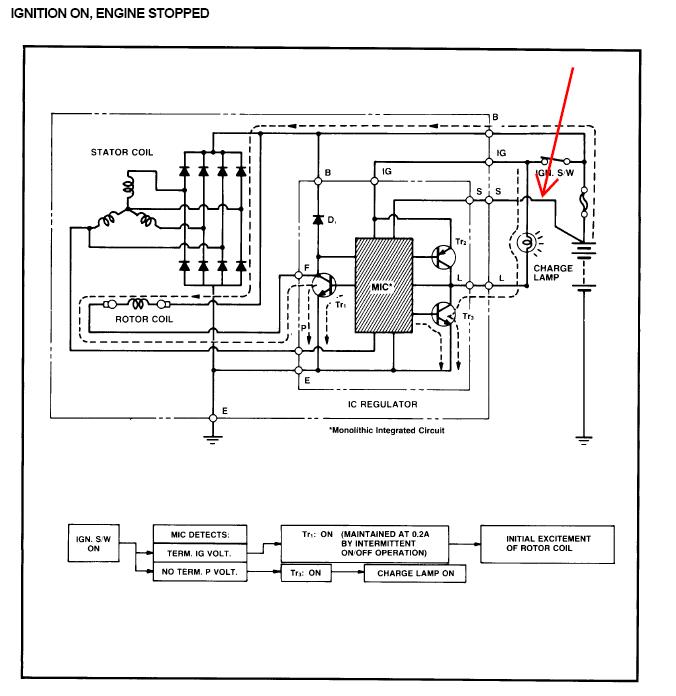

דני, התשובה שלך לא ברורה לי כיצד ייתכן הדבר ?
נסה להסביר לי בעזרת הציור המצורף.
תודה

מרק, שים לב, החץ שציינת על החוט מבצע מעקף לחוט המגיע מהסוויץ', ואינו מחובר לו. שים לב לחצי העיגול הריק בנקודת המפגש |(לא בפועל כי אם בשרטוט) , זהו סמן לכך שאין קשר בין החוטים. זאת באם הבנתי את שאלתך נכון.
אינני יודע איזה סוג אלטרנטור היה ברכב הזה, שכן ניתן להתקין שם אלטרנטורים שונים, בכל אופן, הבעיה נובעת באלטרנטור, ובאשר לאלטרנטורים שנורית הבקורת נשלטת דרך הווסת האלקטרוני, הרי שתתכן תקלה בו, כמו כן, אינני יודע לומר בוודאות כיצד כל סוג וסת אלקטרוני יגיב לדיודה פרוצה כאשר הסוויץ' סגור.
בכל אופן, תקלה כזו ואשר נורית הבקורת אינה נשלטת על ידי מחשב ניהול המנוע, תהיה ברוב רובם המוחלט של המקרים, תקלת אלטרנטור. בעיה בסוויץ' למשל, תדליק נוריות ביקורת נוספות.

טעות שלי, התבלבלתי עם המינוס והפלוס ושירטוט שלא הבנתי כלל.

נורת טעינה דולקת לאחר ניתוק מתג הצתה: בשרטוט שמרק צרף (אלטרנטור מדגם יפני בעל 8 דיודות) לא ניתן להבין את התקלה. באלטרנטור בעל 9 דיודות כמו שיש בפיזו ההסבר פשוט: אם אחת מהדידות החיוביות פרוצה,ז"א מוליכה לשני הכיוונים,יזרום זרם חשמלי מהמצבר(הכבל העבה)לאלטרנטור, דרך הדיודה הפרוצה,ומשם דרך דיודות העירור(טריו)אל נורית טעינה ולמינוס דרך הרכיבים החשמליים כמו:נורית לחץ שמן, שעון דלק וכו.יש לציין כי הנורה במצב זה דולקת בקוטביות הפוכה.
