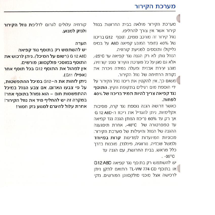

בנוסף , מרק, האם יש לך PDF אודות יחס המהילה הנכון אותו אוכל להציג למוסך?
היי צביקי,
אני לא מתפלא שבבוקר גילית שחסר נוזל קירור מכיוון שהם לא עשו את העבודה כראוי.
אין שום בעיה לנסוע למוסך אחרי שבדקת שלא חסר נוזל קירור לפני הנסיעה.
אין לי PDF עבור קורדובה אבל אני מאמין שההנחיות דומות לכול רכבי ענק הרכבים VW.
סרקתי עבורך מתוך ספר הרכב של גולף דור את החלק הרלוונטי.

נסיעה ממושכת עם מי ברז בריכוז יותר גבוה ממי הקירור הייעודיים, עלולה לגרום לאבנית במערכת הקירור. אבל אם הוספת מעט מי ברז, אזי לא יקרה כלום עד שתגיע למוסך ויחליפו לך את זה.
