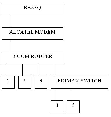

צירפתי תמונה של הרשת אצלי (רשת חוטית במהירות 10/100).
בעבר היו 4 מחשבים שהתחברו ישירות לכל הפורטים בראוטר של 3COM, הרשת הייתה יציבה מאוד, גם כלפי האינטרנט, וגם בשיתוף הקבצים הביתי.
לפני חודשיים הוספתי עוד מחשב, ולכן קניתי מתג - SWITCH של EDIMAX.
כיום, הכבל ששירת את מחשב 4 מזין את המתג, וממנו יוצאים 2 כבלים, למחשבים 4 ו 5.
עכשיו ישנה בעיה:
אין רציפות בתקשורת בין מחשבים 4 ו 5 ברשת.
בבדיקת פינג רציף (Ping 00.00.00.00 -t), לכיוון מחשב 1/2/3 במשך מספר דקות, מורגשת נפילה Request Time Out.
האם לדעתכם המתג הזה גורם לנפילה ?
מה הצעד הבא שאני צריך לעשות ע"מ לגרום לרשת להיות יציבה ?
תודה רבה על העזרה, אריאל.

בדוק שהכבלים מהודקים היטב.
אין שום סיבה שתהיה לך בעיה בקונפיגורציה כזו.

האם ייתכן מצב בו המתג (SWITCH) יכול לזייף ?

בראוטר מופעל DHCP או שאתה נותן למחשבים כתובות ידנית ?
למה אתם מקשקשים לו על הגדרות רשת כאשר הבנאדם אומר לכם שיש פינג, והניתוק אינו קבוע אלא רק מדי פעם.
בדוק עומס על הרשת, ואם מדובר רק ב 2 המשתמשים שהם ב EDIMAX .. אז התשובה דיי ברורה, נסה להחליף עם חבר או משהו בסגנון, או פשוט לקנות ראוטר של 8 פורטים
מאוד פשוט. המתג לא מסתדר עם זה.
המתג בניגוד להאב יודע כביכול לתת את המידע למי שצריך להעביר בניגוד להאב שפשוט שולח את כל המידע למי שמחובר אליו.
אבל, אם המתג מקבל\שולח בו זמנית יותר מ2 פקטים, הוא כבר לא מסתדר איתם.
במקומך, אם הראוטר אלחוטי - תחבר באלחוטי, או שתקנה במקום המתג עוד ראןטר ותחבר, תגדיר אותו בdynamic ip ותפעיל לו את הDHCP. אמור לפעול כמו שצריך.
כמובן שהכי טוב זה לקנות ראוטר עם 8 פורטים, אבל רובם יותר יקרים.
תנסה להגדיר בשני המחשבים בכ.ר את המתג בתור default getway עם אייפי ידני. לא אמור להשפיע. אבל בטח שלא יזיק.

ניסית לאתחל את המתג? (שאתה אומר מתג, אתה מתכוון סוויץ' ולא רכזת (HUB) נכון?)

לשם הניסיון, תנסה לחבר את כל המחשבים למתג, בצורה כזאת:
בזק ==> אלקטל ==> ראוטר ==> מתג ==> מחשבים.
אם עדיין נשארת בעיה רק בין 4/5 לשאר המחשבים (סביר להניח 5, הכבל החדש), אז הבעיה היא בכבל, תלחץ אותו עם קונקטור חדש.
אם הבעיה עכשיו היא בין כולם, אז המתג דפוק. תחליף אותו.

פותח השרשור, מצד אחד אמרת שאין תקשורת טובה בין המחשבים שאחרי ה-Switch, מצד שני אמרת שעשית PING לכיוון הראוטר. בכל מקרה פרט האם PING בין המחשבים 4,5 תקין.
השערה ראשונה שלי- כבלים. האם הקפדת על סדר החוטים בקונקטור בהיבט של הזוגות או לחילופין השתמשת בקוד הצבעים המקובל או שפשוט סידרת את החוטים איך שבא לך שווה בשני הצדדים?
יש סיכוי שהבעיה בחוסר כבל מוצלב בין הראוטר לסוויטצ', לא אמורה להיות בעיה אבל תנסה ותראה מה קורה.
כמו כן בהחלט יכול להיות שאחד החוטים בחיבורים שלחצת רופפים.
דבר אחרון, יש סיכוי קלוש שהבעיה נעוצה בספק של האדימקס - קרה לי שהיו בעיות כאלה והחלפת ספק פתרה את הבעיה.

אני עובד בבית כבר שנים עם switch של אדימקס ובחודשים האחרונים התקנו גם כמה במשרד - עובדים בלי שום בעיה, גם עם שרשור.
BigMak, לאיזה פורט של ה Edimax חיברת את הכבל שהולך לרואטר? אתה צריך לחבר אותו לפורט הראשון, ה UpLink. כמו כן אותו כבל צריך להתחבר בצד השני לכניסה רגילה, לא לכניסת ה uplink אם יש כזו. כמו כן תשתמש בכבלים רגילים לכל החיבורים, גם לשרשור.
כמו כן כתבת שאין תקשורת רציפה בין שני המחשבים שמחוברים לאדימקס.
האם זה קורה גם כאשר האדימקס לא מחובר לרואטר והם עובדים רק אחד מול השני?
מה האורך של הכבלים?
באיזה כבלים השתמשת?
תחליף ( אם אפשרי ) את חיבורי המחשבים מהמתג לנתב ( כדי לראות אם הבעיות ממשיכות גם בחיבור למתג )

אז ככה:
  1. הכבל מסוג CAT5, באורך 25 מטר.
  2. גם בנוגע ל UPLINK לא הקפדתי, אני אנסה ואעדכן.
  3. נושא לחיצת הכבל, לא הקפדתי על איזה נושא הזוגות:
על הכבל עצמו יש 8 גידים, (4 זוגות שזורים) אבל אני משתמש רק ב 4 מתוכם.
בד"כ אני בוחר בגיד אחד מכל זוג, הגיד הצבעוני, לא הלבן. כי ככה קשה להתבלבל בצבעים.
גם פה, אני אנסה ואעדכן.
