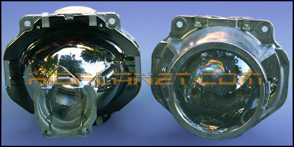

יש לי באוטו מן עדשות כמו שהוזכרו בשרשור עם ההסבר על הקסנון.. זה אומר שיש לי ברכב קסנון ?
אני מצרף תמונה כדי שתבינו על מה מדובר..
העדשות הינם תוספת מבורכת
בלי להעליב אבל זה אחד הקיטים הכי מזוייפים שראיתי בחיים שלי! מה זה הממיר המסכן הזה?
ולמה הוא מפלסטיק? ועד עכשיו לא ראיתי לקסנון מנורה כחולה.
