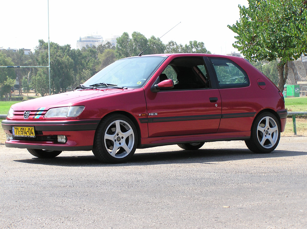

הרכב הוא פז'ו 306 מנוע 2000, כתוב לו מאחורה M16 ובהנחה שהוא לא סתם שם את הכתוביות. מדובר על מנו MI16?
ואם לא אז כמה כוח יש לרכב הזה? וכמה כוח יש למנוע MI16?
ועוד פרטים עם אפשר, נתונים הספקים וחיות אחרות?

בהנחה שזה S16 - ההספק המוצהר הרשמי הוא 155 סוסים.
האם הרכב בצבע בורדו עם 3 דלתות ? אם כן - הוא בהחלט MI - יש 1 כזה בארץ. כמה אנשים אפילו מכירים אותו לא רע...:wink:
ל-MI יש 148 סוסים מוצהרים (דגם DFW) או 160 סוסים (דגם D6C). הבדלים ביחס דחיסה ,מערכת ניהול מנוע , ממיר קטליטי במקור , ועוד כמה הבדלים ממש מינוריים.
אגב , MI16 זהו קוד הדגם של הפג'ו 405 , לא של המנוע (שהופיע גם ב-BX 16 שסתומים וב-309 GTI16). בשנת הדגם האחרונה הופיע גם מנוע 2000 סמ"ק (בלוק ברזל) בדגם זה.
