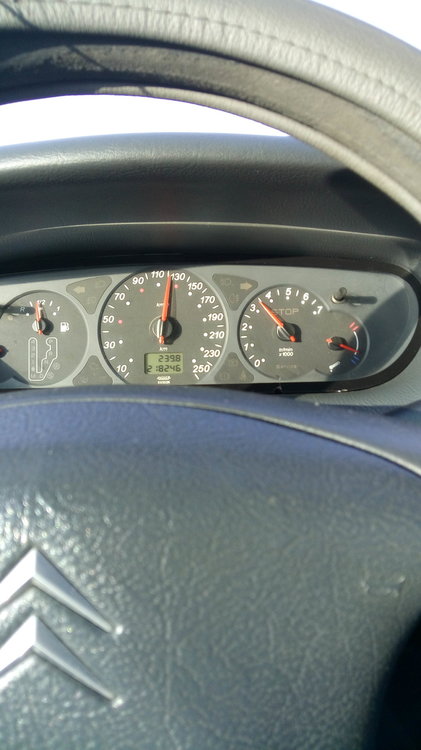

  15. זה בהחלט הגיוני 130 ב4K סלד בגיר הזה, ראה תמונה מאצלי לפני כמה חודשים (מהתקופה שהמחוג היה מזייף, המהירות בפועל בערך 115)
