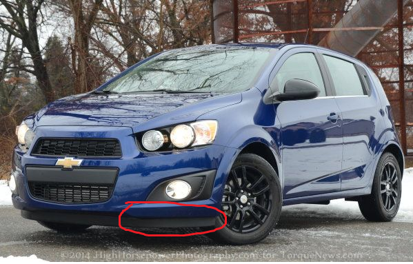

היי חברים. לפני משהו כמו שבועיים בערך נסעתי בחיפה באזור שהיה עבודות בכביש והיה שם בור מאוד גדול שלצערי עקב חושך לא הצלחתי להתחמק ממנו. רק כמה ימים לאחר מכן שמתי לב שניהיה לי כתוצאה מכך נזק לקצה הפגוש התחתון בצד שנפל בבור ולמעשה החתיכת גומי/פלסטיק הזו מתנדנד לה שם באוויר ומשתפשפת בכביש בכל נסיעה - לדעתי אף התנתקה עוד יותר עם הזמן. ראו תמונה של החלק המנותק (רנדומלית מהאינטרנט עם החלק מסומן) לא מהרתי וגם עדיין לא ממהר לתקן את הנזק כי הוא מינורי ולא בולט ואין לו שום משמעות בטיחותית, הייתי במורשה יבואן השבוע בביקור שגרתי ללא קשר ושאלתי "על הדרך" כמה יעלה להחליף את הפלסטיק הזה, רמזו לי שחבל לי על הכסף ונאמר לי "באוויר" למעשה שהעלות היא סביבות ה1500 שקלים. היום נסעתי שוב באותה הדרך וראיתי שסתמו כבר את הבור הגדול שנתקלתי בו ולמעשה אין לי ממש הוכחה מוצקת לכך שהנזק כתוצאה מהבור הזה. אז שאלתי היא - האם בכלל יש טעם להתעסק בזה ולפנות לעיריה או שזה בזבוז זמן ופשוט לספוג את זה ולשכוח? תודה.
