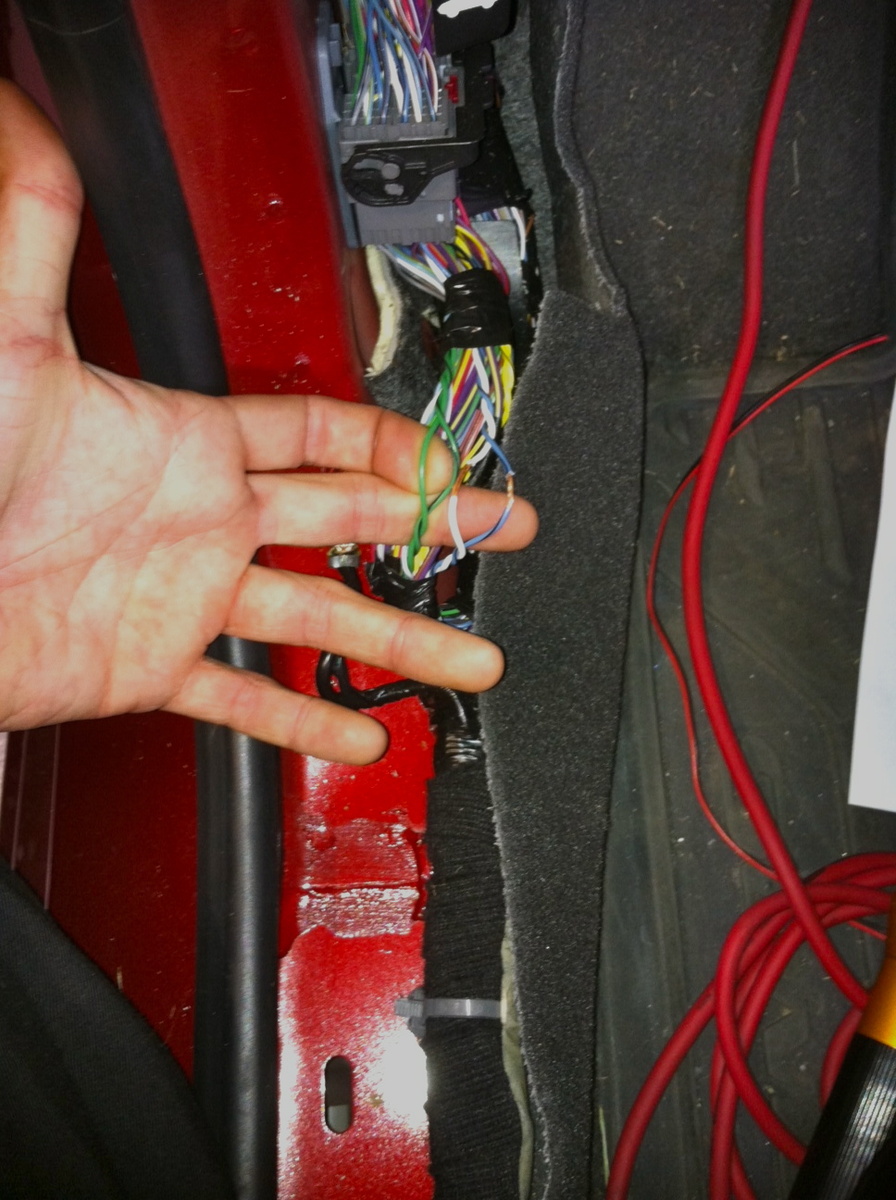

  3. מעדכן כי בצעתי את ההתקנה, מסתבר שההתקנה ברכב הזה ממש ממש קלה, כל חיווט הרמקולים נמצא מתחת לפלסטיקה לצד הרגל השמאלית בצד הנהג + יציאת חשמל סוויצ בשביל לחבר REMOTE, גישה לקיר האש קלילה וגם גראונד ממש נגיש. תמונה מגוגל של חיווט הרמקולים: לדורות הבאים: צהוב + צהוב פס שחור = רמקול ימין קדמי (כולל טוויטר) כחול + כחול פס חום = רמקול שמאל קדמי (כולל טוויטר) לבן + כחול פס שחור = רמקול ימין אחורי ירוק + ירוק פס שחור = רמקול שמאל אחורי מתח סוויצ פתוח לREMOTE = סגול + פס צהוב. קיר אש להעברת חשמל - קל מאוד לגשת מבפנים אך מבחוץ זה כמעט בלתי אפשרי להעביר יד, ממש טיפה שמאלה מעל דוושת בלם פשוט לדחוף את הכבל ולמשוך אותו אחרי זה מבחוץ. מינוס בתא מטען - לקחתי מאחד הברגים שמחזיקים את הכיסא האחורי, גישה מאוד קלה. להבנתי, זה אותו הדבר בדיוק גם למי שאין את הMylink ותקף גם לשברולט קרוז ואמור גם לשברולטים נוספים באותם שנתונים.
