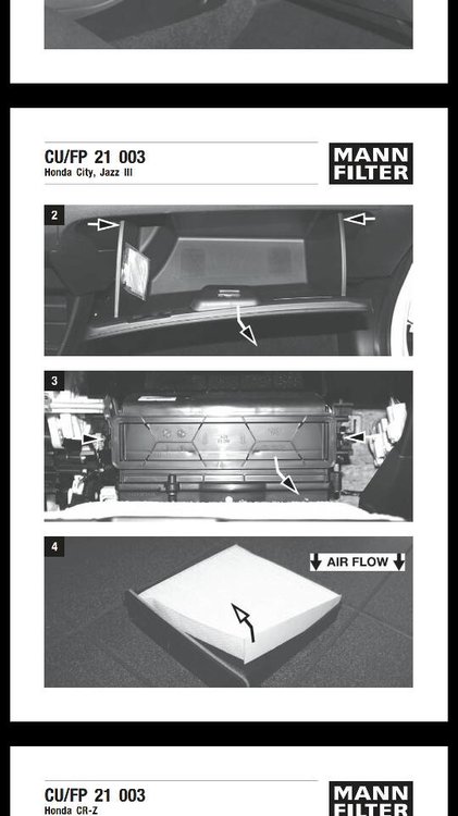

  23. טיפול ראשון אתה לא צריך מסנן אוויר אלא מסנו מזגן או בשמו המקורי מסנן אוויר לתא הנוסעים.
