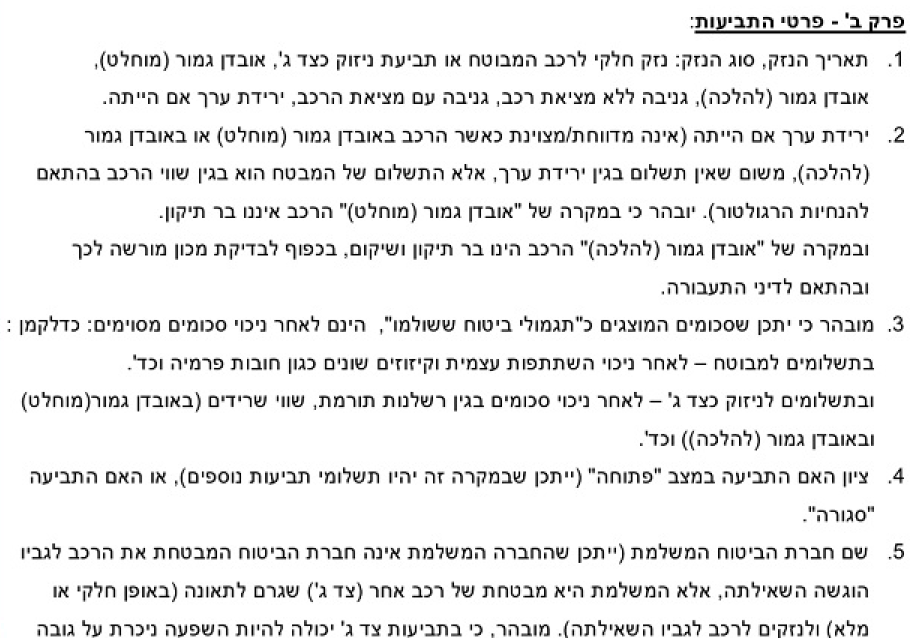

שימו לב: הדו"ח ממרכז הסליקה מדבר רק על סכומים ששולמו בגין נזק לרכב המבוטח (כולל נזק בתור ניזוק צד ג'), ולא על תשלומים ששולמו עבור רכב אחר שאולי היה מעורב בתאונה. ראו סעיף 3 להלן, מתוך ההסבר שמגיע עם כל דו"ח כזה.

המדובר בכל מקרה ברכב פרטי קטן, כנראה אחת מהגמדיות הזולות, אם הושבת לחלוטין עקב נזק של 33600 ש"ח רק שנה וחצי לאחר שעלה על הכביש. אם אכן זה המקרה, יש כל כל הרבה דגים אחרים בים שלא שווה, לדעתי, לטרוח כאן יותר מידי.
לא. הכוונה כאן היא, שכנראה הוחלפה יד בתקופת השינוי, והמבוטח החדש החליף מספר רכב בפוליסה מהרכב הקודם לרכב הזה, תוך שהוא משתמש בסכום/זכות שנשארה לו מהרכב הקודם. זה משמעות ההערה על שינוי מספר.
- 2
רכב שרשום כאובדן גמור נועד לעבוד למגרש לפירוק בלבד, לא רשאי לעלות לכביש (אלא אם הוכנס לפרוצדורה מאד מסובכת של ביטול הקביעה הזו והפיכתו ל"אובדן להלכה" בלבד), ורשיונו אמור להיות מופקד במשרד הרישוי. בהיעדר פרטים נוספים - אין לי משהו אחר לומר בנושא.

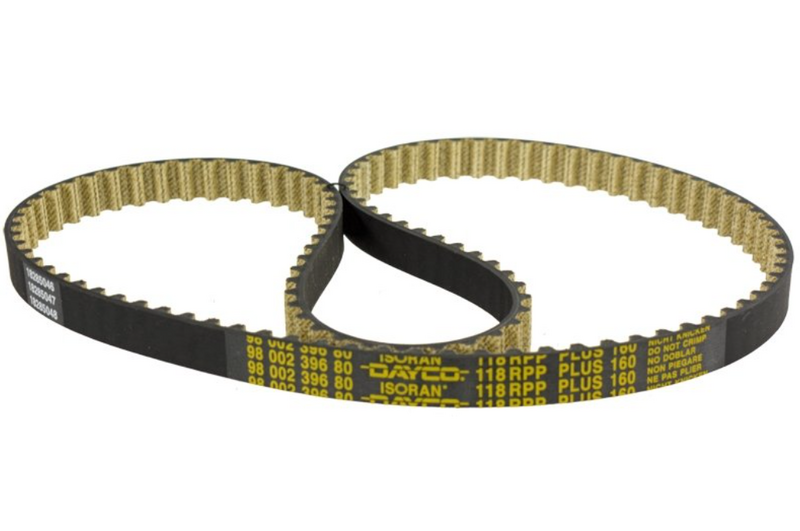

המלצה זהירה מבחינת הבדיקות שצריך להעביר את הרכב: פיג'ו 308SW. אם תבודד לך אחת שהוחלפה בה רצועת התיזמון למק"ט החדש (מדובר בנושא מוכר של מנוע 1.2 PURETECH שלוש בוכנות של הדגם), תקבל רכב בטיחותי בלי התנצלויות, עם שילוב מצויין של נוחות והתנהגות, פרקטיות של סטיישן ולדעתי (כמובן בכפוף לבדיקתך) מרווח מספיק לכל אילוצי הישיבה שלך. מוזמן לפנות אלי בפרטי למידע נוסף על הרכב. כפי שנכתב כבר - סקודה אוקטביה (בייחוד משנתון 2014 ומעלה) היא מאד ראויה, וגם שם יש בלי עין הרע מה לבדוק - מנוע/טורבו/גיר. בהחלט לא נועד להפחיד או להניא אותך מלבחור בה, אבל בתקציב הזה - זהירות בקנייה היא חובה גדולה. -
