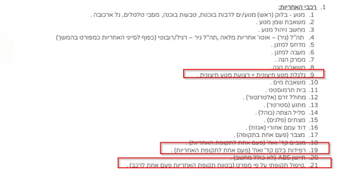

הרצועה הזו תמיד בסיכון להבנתי - מאידך אמורים להיות לזה סימנים מקדימים בתזמון המשתנה וברעשים חיצוניים. לטענת המוסך הכל תקין ואני מאמין להם - לפחות כרגע המצב תקין. אבל עד יוני 2025 - הנושא הזה באחריות יצרן - לא יבואן, אחריות יצרן. אז עד אז - אני לא רץ להחליף שרשרת - מכין את הסכומים הנדרשים בצד (במורשה באזור ה15 אלף שקלים) אוסיף כאן עוד כמה דברים - כאשר קיבלתי את הרכב מהטרייד הם התחייבו לכך שהרכב לא עבר תאונות בעלות משמעות כבדה כמו שלדה\קצה שלדה והאמת שגם בזה אני מאוד מטיל ספק - תמונה שהועלתה מוקדם יותר בשרשור: ברור ביותר שזה סימון של מגרש גרוטאות (פירוקית) וגם דלת תא המטען לא יושבת 100 אחוז במרווח הנכון שלה בצד שמאל (כשעומדים מולה מבחוץ) והטמבון האחורי בפינה הימנית שלו בולט באופן מילמטרי (לא רואים את זה בעין עד שמתקרבים למרחק של איזה חצי מטר מהרכב - ממש צריך להתכופף בכדי להבחין בזה) בנקודה מסויימת. לאחר שהרכב נמסר לידי - התקשרתי לבקש את היסטוריית הטיפולים שלו - הרכב היה בבעלות הטרייד עצמו... בעסקה נאמר לי שקיימת היסטורית טיפולים מלאה - אבל שכחתי לבקש תדפיס שלה. כאשר שלחו לי את התדפיס - גיליתי שטיפול 75 אלף קילומטרים חסר... וכמובן - אין להם את המידע הזה למסור לי. מה קרה בטיפול הזה? - אני משאר שאו שבטיפול הזה הדלת האחורית של הרכב תוקנה - או שקרה משהו אחר ואפשר רק לנחש - מיכל אוריאה? הטיימינג? לא מצויין בשום פנים שהמנוע הוחלף ואכן נראה שזה המנוע המקורי של הרכב. אבל הדברים האלה מצטברים והתחושה נוראית. אל תבינו לא נכון - הרכב פנטסטי ובסיכום שנה תוכלו להבין עד כמה - באותה נשימה - יש גם אכזבה גדולה מאוד מכל מה - שהרכב הזה לא אשם בו. -

זו שנקרעת במנוע הזה - ממה שאני זוכר כן היא זו שמחברת בינם. -
