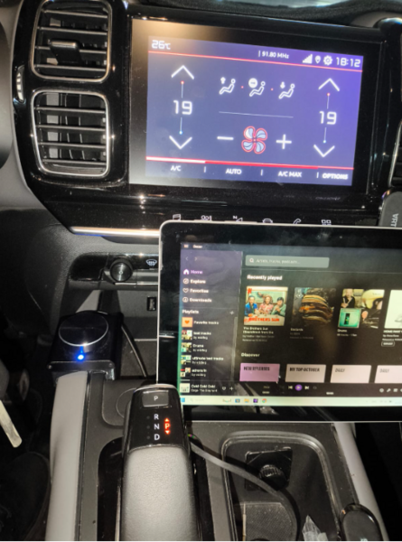

מבין אותך אבל הsmsl הוא זה שממיר לאופטי והוא נשאר אצלי זהה בכל המקרים. מה שמשתנה כאן במקרה הזה, זה מה שמתחבר אליו בusb בלבד אבל גם שם כנראה יש הבדלים מסויימים שמשפיעים על הsmsl לא יכול לאמר בוודאות אם זה נגזרת של מערכת הפעלה או החומרה של הטאבלט. שניהם מעולים אפרופו! אבל הסרפייס ממש רמה אחת מעל השאר לבינתיים.

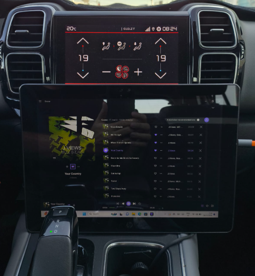

ואני בעצם מגיע - לסורס הדיגיטלי האחרון שאסקר בשלב הזה - הנוכחי שאני משתמש בהם טאבלטים מבוססי WINDOWS מה מיוחד בהם כל כך? בד"כ טאבלט יהיה או מבוסס אנדרואיד - או שהוא יהיה IPAD יש אבל גם כאלו שמריצים עליהם WIN8,10,11 מה שמיוחד בהם הוא כמובן מערכת ההפעלה - עם טאבלט מבוסס WIN לא רק שאני יכול גם להריץ את כל האפליקציות שלי דרך דפדפן או דרך ממשק שהוא שונה מאנדרואיד - אני גם יכול להתחבר לDSP ברכב שלי ולשלוט בכל הפונקציות שלו ולכוון אותו. אבל אני יכול גם להשתמש בכל כרטיס קול שבא לי, כל DAC או ממיר - בעצם אני לא מוגבל כאן בפתרונות כי זו מערכת ההפעלה עם התמיכה הכי גדולה בשוק. ויותר מזה - כל עולם הסאונד בWIN הוא גם מאוד מתקדם - יש טענה שWIN7 הכי מתאימה לפרוייקטים כאלו - אבל אז לא היה לי תמיכה במסך הטאצ' כנראה בטבלטים שלי. בסופו של דבר הגעתי לפתרון הזה בגלל שנהרס לי בקר הווליום של הDSP שלי - פעמיים... וכנראה בגלל קצר שהיה לי במגבר ובאופן החיבור היחודי בינו לבין הDSP שלי - החלטתי לנסות למצוא פתרון עקיף ובסוף הגעתי לפתרון נפלא אבל זה דרש ממני לעבוד עם WIN. הטאבלט הראשון - MICROSOFT SURFACE GO - דור ראשון וכאן האמת ששמעתי בפעם הראשונה שלי הבדל - מובהק! בינו לבין כל סורס אחר שהיה לי ברכב עד עתה. החלפתי את הסמסונג A70 שלי בPOCO X6 PRO - זה פתח לי אפשרויות מתקדמות לתמיכה בLDAC (שפעלו אוטומטית בלי יכולת ניהול בA70 ) אבל כבר ברגע שחיברתי את הPOCO בUSB לSMSL במקום בBT לBCON - הרגשתי שיש הבדל גם בעוצמת השמע, גם בבהירות אבל הבדלים ממש קטנים. אבל כשאני מחבר את הסרפייס הזה - זה כבר הבדל מהותי ושמיע - כולל הניקיון של הדברים - והכי מורגש זה הפאנלים ברכב שאם מקודם היו מורגשים מהם זמזומים קלים ברגע של באס נמוך ומתמשך - הם נעלמים לחלוטין כשאני עובר לסרפייס. קניתי את הסרפייס הזה ב350 שקלים ממישהו ביפן דרך איביי - וחצי שנה אחרי הסוללה שלו התחילה להתנפח. החלפתי את הסוללה בחנות מובייל אבל המסך שלו נצרב מהחום... הוא תקין, עובד ואפשר להנות ממנו אבל בזמן הזה הזמנתי עוד טאבלט. HP X2 PRO 612 G2 ובאופן מפתיע - עם אותו USB DOCKING שמחובר לאותו הSMSL - השמע ממנו שונה מזה שבסרפייס, הווליום בו נמוך יותר והסאונד קצת פחות בהיר רק ש... גם הוא נקי באותה מידה. יכול להיות שזה בגלל הTINY11 שמריץ את הסרפייס לעומת WIN11PRO שמריץ את הHP הזה אבל ההימור שלי זה שמדובר בהבדלי חומרה. יש לי טאבלט נוסף שנקנה ביחד עם הסרפייס והוא SURFACE PRO 3 הGO הוא 10 אינטש הPRO 12.3 והוא נקנה בעיקר כמחשב לבית, לנסיעות בעלות של 800 שקלים כולל המקלדת המקורית שלו וכן גם כן מאיביי. הHP יקח את מקומו של הPRO והPRO כנראה יהווה תחליף לGO שמתישהו - אחליף לו את המסך. יש גם טאבלטים סיניים שמריצים WIN - כאשר שני המותגים המוכרים שבינם יהיו TECLAST וCHUWI והם מצויינים גם כן. הפוסט הבא ידבר קצת על "רפרנס דיגיטלי"
