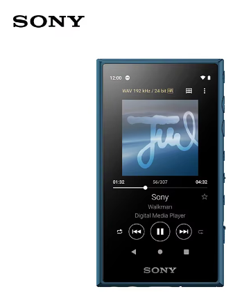

משפחת הסורסים הדיגיטליים הבאה - נגני היי-אנד\רזולוציה גבוהה מדובר בפתרון נייד במקורו - לנסיעות ודרכים אבל גם פתרון שלא מעט משתמשים בו לתחום הביתי. האבות הקדומים של הפתרונות האלו הינם מוצרי הIPOD של אפל ומוצרי הווקמן של סוני. והאמת שגם בתחום הרכב זה כבר מאוד נפוץ לראות אותם בשימוש - הפעם הראשונה שאני זוכר שראיתי אחד כזה ברכב היה איפשהו ב2014-15. ניתן למצוא לא מעט מותגים כבר שמייצרים פתרונות כאלו הבולטים ביותר מבינם יהיו אסטל אנד קרן (AK), FIIO, SONY WLAKMAN, שאנלינג אני בעצמי רכשתי SONY NW-A105 משומש מחנות ביפן - סתם מסקרנות, להתנסות איתו, המסך שלו קטן מידי כמובן ולא נוח ומערכת ההפעלה שלו מיושנת ולא עומדת בקצב של הרצת אפליקציות סטרימינג. בהזרמת אודיו דרך USB לא שמתי לב למשהו יוצא מגדר הכלל בפן האיכות - כן הוא מעולה אבל השימוש בו היה קצר מידי. יצא לי לשמוע קצת ברכב שלי דרך AK - לא זוכר את הדגם המדוייק - בקרת ווליום מרשימה, איכות? לא שמתי לב למשהו שונה. לכמה חברים יש פיו M11 וM23 - מאוד מרוצים. היתרונות של הפתרונות האלו - ניתן להזרים דרכם בUSB ובחלקם אופטי ואפילו קואקס דיגיטל. רובם מבוססי אנדרואיד אז בעצם כמעט כל אפליקציות הסטרימינג נתמכות בהם וכמובן אם מנגנים קבצים לוקאליים (שמורים בתוך המכשיר) אז מקבלים את היכולות המלאות של המכשיר על גבי קובץ לא דחוס שגם לא משודר עם דחיסה כלשהיא. ומשפחה נוספת של סורסים - DSP משולב נגן ייעודי למשל - AUDISON BIT PLAY ומוצרי אודיסון. (ניתן לנגן בצורה כזו דרך UBS וגם דרך WIFI) BEWITH MIRROR 1 - המראה המרכזית לרכב (מוצר בן 20 לפחות לדעתי וכנראה החלוץ הראשון בתחום הזה) DSPים של זפקו מהסדרות האחרונות - מגיעים עם נגן משולב בתוך שלט הווליום. זה גם אומר מוצרי GOLDHORN שהם בעצם מבוססי זאפקו. AUNE שהם גם הראשונים לתמוך בDSD וכמובן DSP שמאפשרים חיבור USB ישיר אליהם מכל נגן נוסח רזולוט למשל ואם אני זוכר נכון גם לאודיוטק פישר וגם למוסוקני יש מודולים לחיבור USB - לא בטוח כאן ב100 אחוז.
תיקח בחשבון שאיכות בפן הטכנית היא לא תמיד תוצאה שתקלע לטעם האישי של המאזין. עיוותים ברמה מסויימת שיוצרים חום היא לפעמים תוצאה רצויה מבחינת יצרן. יחידת ראש מאוד מעניינת מסדרת הgsx של סוני למשל, מבחינה טכנית קיבלה סקירות גרועות ובצדק בפן הזה. איך זה נשמע? סיפור אחר כבר. וכן ברור שבתחרות של עד כמה חזק אתה יכול לנגן ועדיין להשאר נקי, זו תהיה בחירה שגויה.

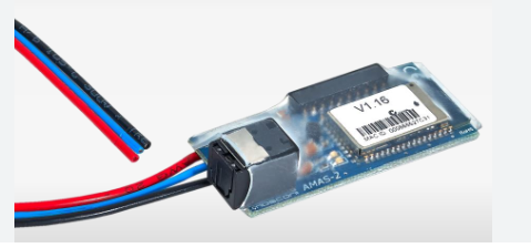

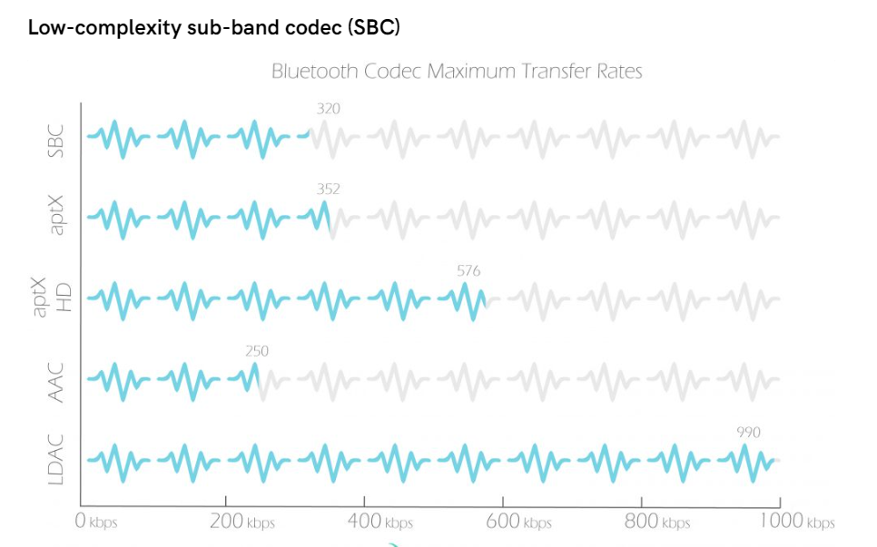

ונעבור לסורס הדיגיטלי הבא - תת משפחה בעיניי בעולם הסטרימרים Bluetooth HD streaming עם השנים BT הגיעו לתקן 4 וכבר היום בתקן 5 השיפורים העיקריים הם רוחב הפס שהפרוטוקול הנושא - הראשי מסוגל להעביר וביחד איתו השימוש בפרוטוקולים להעברת אודיו. MOSCONI GLADEN היו הראשונים להציג מוצר בתחום הרכב - למוצר הזה קראו AMAS על מה בעצם מדובר - על מקלט BT שמסוגל להעביר אודיו בפורמטים SBC, AAC, APTX ולהעביר אותם לטווח אופטי בקצבים 16/48 - איכות תואמת לCD אני רכשתי מחו"ל את הAMAS2 בזמנו שכבר תמך בAPTXHD (אבל הטלפון שלי תמך רק SBC) ואני חייב לאמר שהמוצר הזה השאיר אותי פעור פה. כן הדבר הפיצי הזה - שנכנס היטב היטב לתוך קופסאת גפרורים - מסוגל היה לקלוט מהטלפון שלי תשדורת ולייצא אותה בטווח אופטי לDSP שלי באיכות צליל שבאותן ימים פשוט השאירה את הצורך להעביר חיווט דרך כל הרכב כמיותר או בכלל להשקיע במאמץ בסורס טוב יותר - הסמארטפון שלי, שאני במילא חייב אותו ליום יום - בצימוד למקלט הזה והופס יש לי סורס דיגיטלי איכותי מאוד. היום יש לי באותו הרכב - דור מתקדם יותר של המקלט הזה - ה96K שגם כן תומך APTXHD ויש היום כבר גרסא תומכת LDAC. ברכב אחר שהיה לי - השתמשתי במקלט BT-HD של חברת BELKIN בשם SONGSTREAM סה"כ 50 דולר השקעה, ייצרתי לו ספק כוח מאולתר מספק כוח של LED לרכב עליו הלחמתי את הכבל של ספק הכוח המקורי ואני חייב לציין שמכל מקלטי הBTHD שהיו לי - הכי התרשמתי דווקא מהבלקין הזה אם כי - אין לי שום דרך אמיתית לאמת שהיה בו משהו טוב יותר - זה כנראה היה רכב גדול יותר שגם הגיב טוב יותר לרמקולים - לא יודע. אבל אחלה פתרון ביתי שניתן להמיר לרכב. היום אני משתמש בפתרון מבוסס BT HD מבית AUDISON - מדגם B-CON היתרונות שלו - תומך בLDAC תומך בקצבים של עד 24/192 (תמיכה עתידית בLDAC עם הרחבות של SONY לפרוטוקול במטריית התקנים שלהם של רזולוציה גבוהה אלחוטית) בפועל 24/96 תומך שרשור אופטי למקור דיגיטלי נוסף דרכו יכול בעזרת אפליקציית BCON GO להחליף לחלוטין את הDRC MP או הDRC RC (בקר הווליום של הDSP) ולשלוט תוך כדי על אפליקציית הנגן שרצה ברקע בטלפון. ההבדלים בין אז - להיום דאז - באמת אם הייתי משתמש בUAPP - היתה קפיצת מדרגה, מינורית ככל שתהיה - לטובת עבודה עם ממיר חוטי (USB לאופטי) אך ורק בגלל המקודד כפי שזה נראה - בשאר הדברים לא הצלחתי לשים לב לשום הבדל. כיום - טווח BT נושא עימו אחוזי עיוות גבוהים יותר באופן מובהק לעומת עבודה בדיגיטל קואקס או בדיגיטל אופטי או USB ישיר. קצבי ההעברה היום מהירים בהרבה - 24/96 כבר הופך להיות הסטנדרט וזה פשוט מאוד פילטר (סינון) חד יותר ונקי יותר. הממירים האופטיים היום והDSPים ומקורות השמע הפיזיים כאשר לא עובדים היום באלחוט - נקיים יותר באופן מובהק מאשר עבודה בטווח אלחוטי כמו BT וזה שמיע - זה שמיע בעיקר בתחום הבאס - הבאס פחות מדוייק ומרוח יותר בBT - כאן, זה לא מינורי זה הבדל ברור שאפשר לשים לב אליו. וזה גם שמיע באופן מינורי בפירוט ובצרימות בתדרים גבוהים יותר - באופן מינורי ביותר. אבל עדיין מדובר בפיתרון איכותי מאוד - למאזין הממוצע הוא יותר מ"עובר" הוא פשוט "ראוי". עוד סטרימר שאני רוצה לציין בסקירה הזו - יבוא מבית אודיוטק פישר HELIX BT HD היתרון שלו - הוא מתפקד גם כדיבורית אבל - לא תומך LDAC בגרסא הנוכחית.

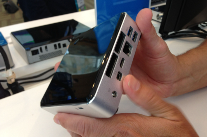

כרגע - אני באופן אישי אסטה קצת מהדיון ואעבור לסיקור של סורסים דיגיטליים שהיו לי בעבר עד שאגיע לנוכחיים וכמובן אמנה את המשפחה שמהם כל אחד מגיע. הסורס הדיגיטלי הראשון שלי היה CARPC - כלומר מחשב ביתי עם ספק כוח מותאם לרכב. למי שרוצה לראות את השרשורפלצת - כאן. אז למה בעצם מחשב PC - בתוך רכב? הרי זה מסורבל - יש צורך בהתאמת מארז ולוח אם קטני מימדים, לקסטם את מערכת ההפעלה שתעלה מהר ככל הניתן, לשים קיל סוויץ', לקסטם תוכנת FE (פרונט אנד) שתריץ נגן (WINAMP) להתקין קודק - CODEX ואז להוסיף נלווים - GPS - תוכנת ניווט (היו לי כמה) מקלט אנטנה GPS מתואם לUSB מקלט רדיו - היו לי כמה סוגים שונים שם מסך מגע מודם בקיצור - פרוייקט שלם שבמקרים רבים גם יכול לקחת חצי תא מטען ואף יותר. הפרוייקט הזה ליווה אותי שני רכבים - התחיל בקורולה ליסינג 2007 ועבר איתי לאחת ההתקנות המטורפות (משם נולדה בדיחת המעליות עם הדיבורית מהדשבורד והרמקולים בקיק פאנל) שידעתי אז למה CARPC? כי באותה תקופה זו בעצם היתה הדרך היחידה להוציא טווח אופטי לתוך הDSP. הטלפונים אז עוד לא תמכו לא בUSB HOST וגם לא בUSB AUDIO - זה הגיע בערך רק שנתיים אחרי ונהיה מידע נפוץ לשימוש. חלק השתמשו בCARPC גם בגלל שהתחילו כבר אז קבצים בקצבי דגימה גבוהים ומחשב הרי לא מוגבל ויכול תיאורטית (היום לגמרי מעשית וכבר מעבר) להגיע ל32/384 והאופציה השניה שלי היתה לקנות יחידות ראש או פרוססורים מאוד מאוד יקרים לאותה תקופה - אקליפס סאונד מוניטור, אלפיין F1 סטטוס, פיוניר ODR ועדיין להיות עם ממשק מאוד מוגבל בשביל להריץ ארמדה של קבצי MP3 או FLAC או WAV או OGG וכך הלאה. פרוייקט מחשב - לאדם שהוא במהותו טכנאי PC באותה תקופה ועוד תפקידים טכניים רבים - היתה אופציה זולה בהרבה והיה לי ברור שזה הכוון - רק שלא ידעתי את היקף הפרוייקט שאני נכנסתי אליו והשרשור הפך למפלצת. זה עבד - 6 שנים כמו שעון שווייצרי. האם שמעתי הבדלים כלשהם במעבר לCARPC באיכות השמע? היות ועברתי כאן מטווח אנלוגי לדיגיטלי - בוודאי, היו הבדלים עצומים בשקט של המערכת, בפירוט של המערכת. בניקיון של תדרי באס. האם שמעתי הבדלים בין MP3 בדחיסה של 320K למשל לקובץ FLAC או לדיסק שממנו הוא נדחס אליו? - לא. לא שמתי לב להבדלים כלשהם אף על פי שהיה ברור לי שהMP3 לא מנגן בתדרים מעל 17 קילו הרץ - עדיין לא הצלחתי לשים לב להבדלים כלשהם בסאונד שהייתי יכול להבחין בהם באופן עיוור. קבצים שהורדו מהרשת בMP3 ובוודאי קבצים שנדחסו מתחת לכ160 סיביות - בוודאי, הם נשמעו "מתים" לעומת השאר. הדברים שבאמת עשו את ההבדלים בשמע בין מקורות דיגיטליים הגיעו מיד אחרי הפרוייקט הזה - שם היה ההבדל הראשון שהיה ברור לי שיש משהו שונה בתהליך. משפחת הCARPC היום זה כבר נדיר לראות פרוייקטים של CARPC ברכבים - אבל האופנה הזו מתחילה לחזור וכנראה בענק. קודם כל - המחשבים היום נהיו מזעריים - אם אתם מכירים את מוצרי הNUC של אינטל - למשל וזה האמת כבר נחשב היום למחשב גדול יחסית בז'אנר הזה. אז ברור שלהתקין היום מחשב ברכב זה כבר נהיה הרבה יותר קל ופשוט - ניתן לשלוט על חלקם גם מאפליקציות מהטלפון (בהמשך אגיע גם לזה). היום בגלל שתעשיית המוזיקה כבר הגיעה לפרוטוקולים שעובדים בקצבים כמו 32/384, DSD עד 712 סיביות - יש כבר סיבה טובה לחזור לPC כי הטלפונים עדיין לא שם, לא הם לא הטאבלטים מבוססי אנדרואיד וגם לא חלק ניכר מאוד מהסטרימרים - אבל כל אלו יגיעו גם יגיעו בהמשך ומאוד בקרוב. יש גם גרסאות של PC מבוססי לינוקס כמו RASPBERRY PI - וגם אותם אמנה אבל אכניס את הפתרון הזה תחת משפחת הסטרימרים ובהמשך יובן מדוע.

ממש מדהים לראות את ההבדל התהומי בין AAC לבין LDAC למשל אפילו SBC ו הכי מצחיק הוא שאפל דווקא משתמשים בAAC ולא זזו משם עד היום. מאידך בטווח ישיר - חיבור USB או בטווח אלחוטי WIFI הם עומדים בקו אחד עם שאר התעשיה. עד היום אני לא מבין למה הם לא זזים מהמשבצת הזו - לא אומר שזה רע סה"כ הם תומכים באיכות של CD על גבי BT. אבל יש גם הבדלים אחרים - שלא אמורים להיות, לפי ההיגיון בין סורסים דיגיטליים ולזה אגיע בהמשך. הדבר הבא שאני מתכוון לעשות כאן זה להעלות סקירות של סורסים דיגיטליים שהיו לי בעבר ולאחר מכן הנוכחיים.
