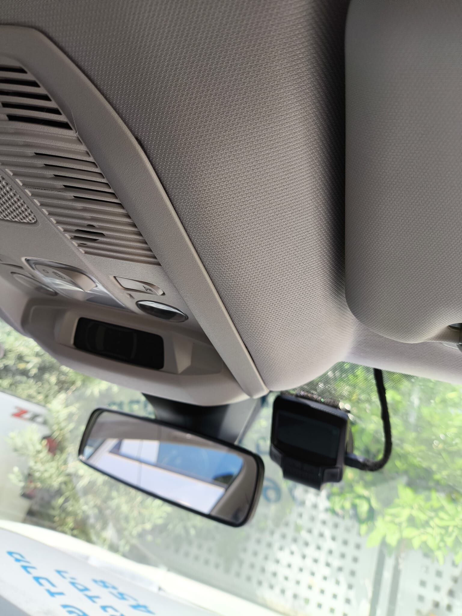

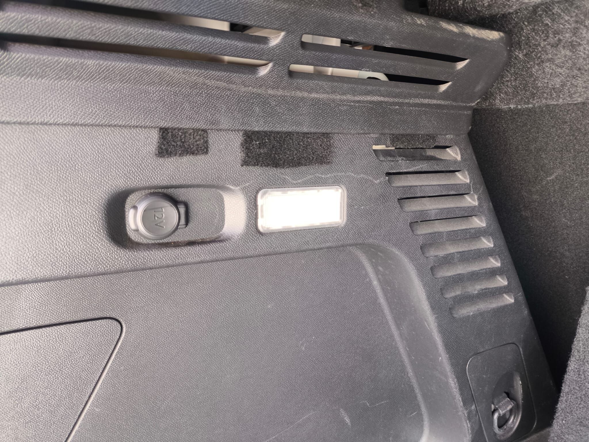

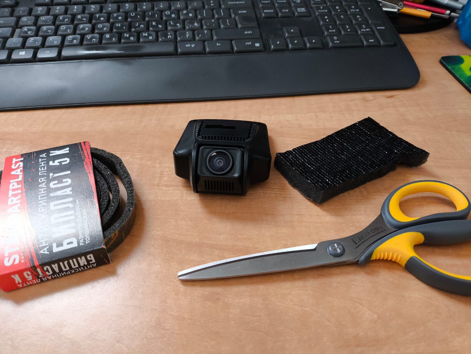

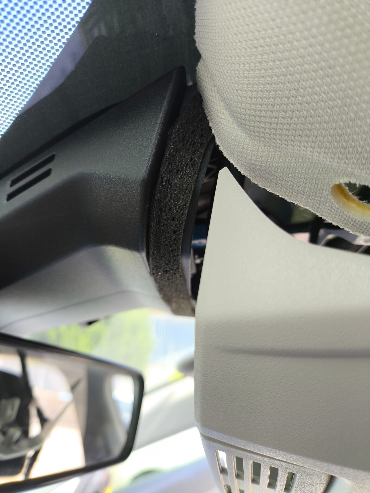

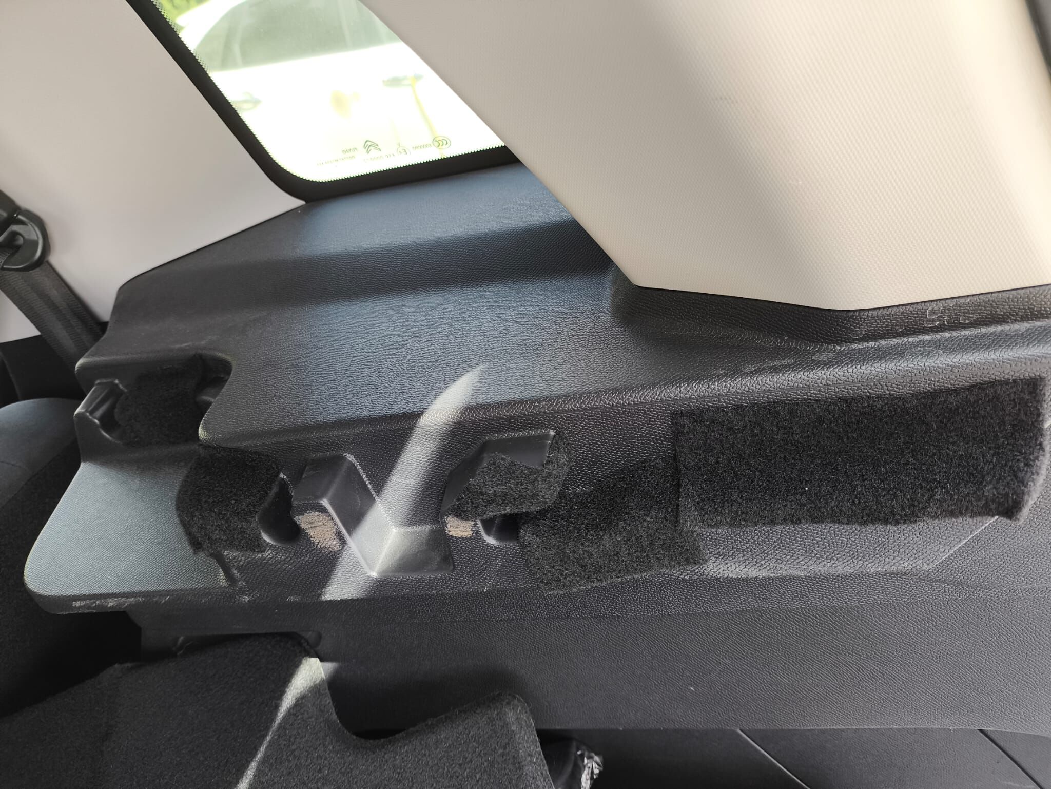

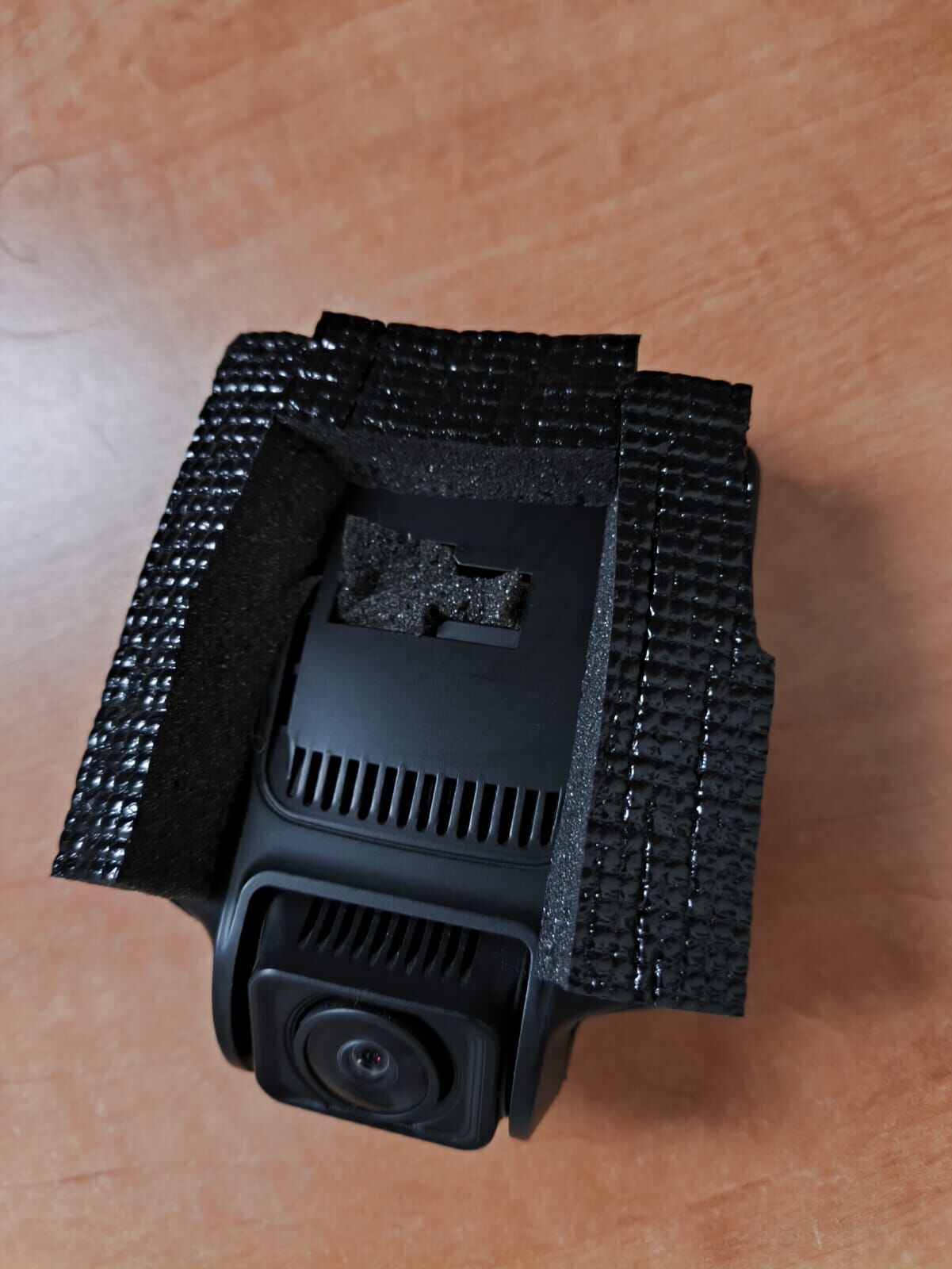

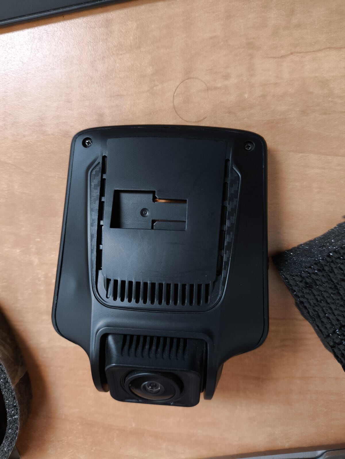

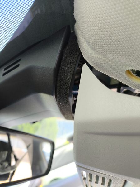

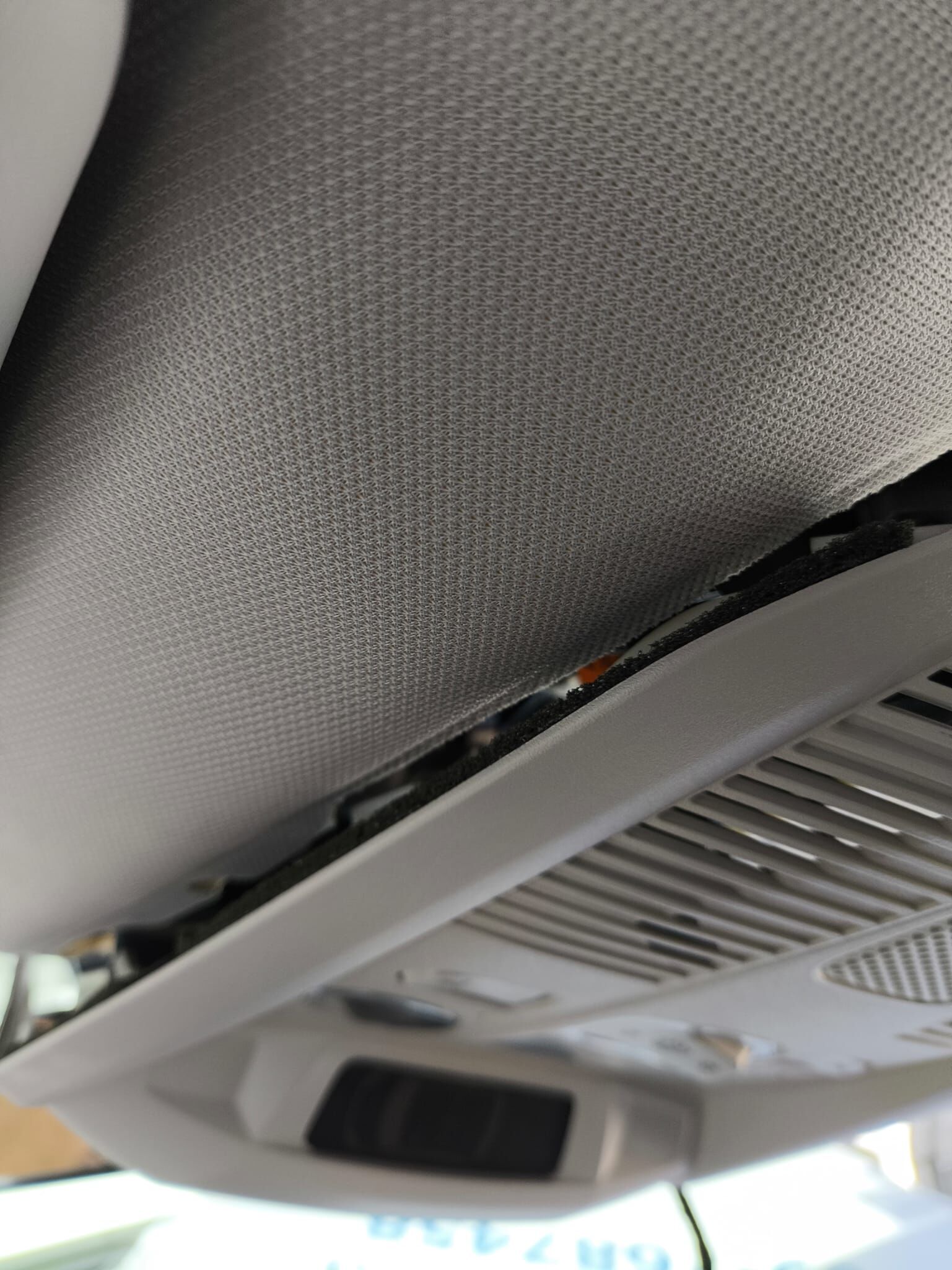

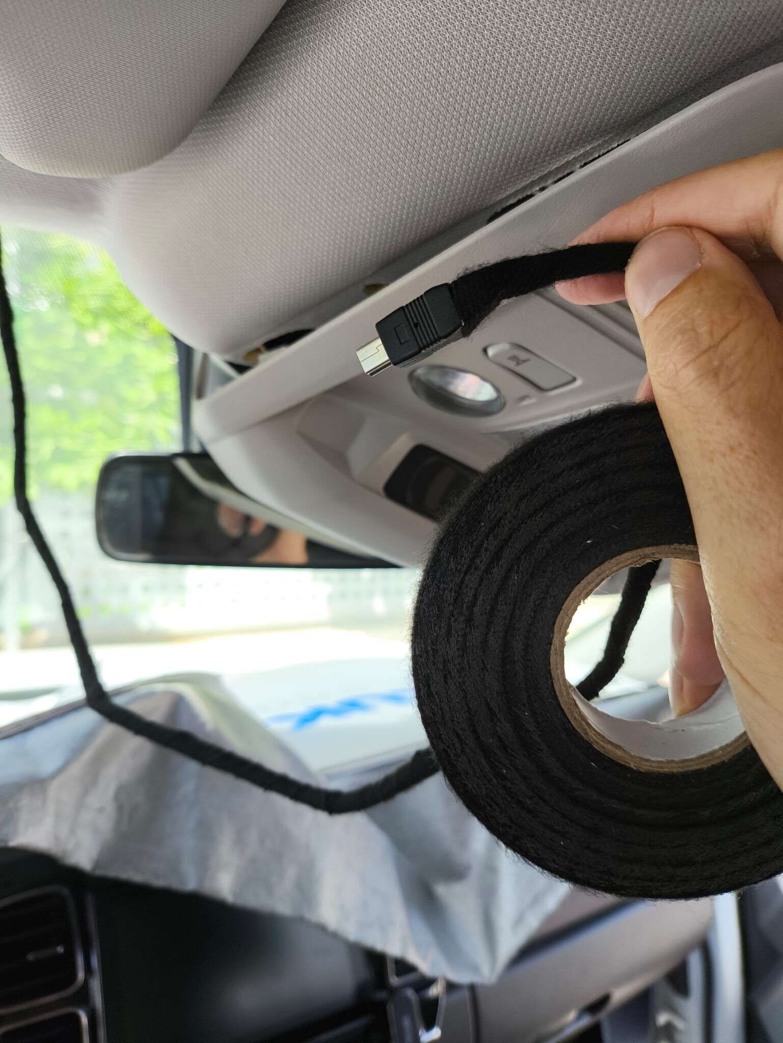

אפשר לאמר - טרום גמר עבודות בידוד הפעם - המצלמה דרך ודברים מינוריים בכנפיים האחוריות אחרי שבודדתי את דלת תא המטען - נשארו עוד זמזומים שבאו מאזור המצלמה ומאזור החיבור בין המראה המרכזית לבין הפאנל תאורה. כלים: המצלמה יושבת על תושבת פלסטית קטנה והיא לגמרי לגמרי חופשיה עליה - ממש מווברצת לה רוטטת לה באוויר החופשי לאחר טיפול ואז טיפלתי גם בפאנלים ובכבל של המצלמה - הפאנל של התאורה, קיבל פס ספוג למסגרת הדופן שלו בצדדים ובצד הצר. ולאחר מכן פס ספוג - בצידו האחורי של הפאנל על גבי הפאנל של המראה המרכזית - זה ספוג צפוף שנאטם בלחץ בין המסגרות ומונע כל תנועה ביניהן - שם גם עובר הכבל... ואז הכבל עצמו - קיבל "איזולירבנד" שהוא בד לבד - לליפוף צמות הרכבת המצלמה - הפעם עם הכבל מתוח! ככה שהוא לא יהיה חופשי באוויר ואז ניגשתי למגש האחורי לטפל במקומות עליהם יושב המגש - ועוד כמה נקודות לחץ - בחיבור של הפנאלים של הכנפיים האחוריות - מה שישאר לי לבודד בסופו של דבר זה השקע 12V והנורת תאורה של תא המטען שם: בגדול מתישהו אנסה לפרק את הפאנלים של צדדי תא המטען להבין אם יש לי לשם גישה נוחה ופשוט לדחוף שם מאסה של ספוגים - למה אני לא עושה את זה כרגע? 1. כי ייתכן והפירוק יצריך ממני לפרק עוד חלקים במרכב הרכב - לא יודע איפה הפאנל הזה תפוס ואיך ואם יהיה צורך לפרק רצפת תא מטען או קורות אחוריות - אמנע מכך כי זה מחליש את הקליפסים. אם תהיה לי גישה נוחה - מתישהו אולי אפרק. 2. כי הרטט כרגע הוא אפסי - 99 אחוז מהזמן והמוזיקה הוא מתחת לאפסי ורק ב1 אחוז שזה פחות או יותר אלקטרוני או כל מוזיקה עם באס סטייל SPL ובעוצמות ממש גבוהות - יש איזה רטט קטן שהאמת, יותר מהגיוני שיהיה והוא בעצמו - לא מציק. הכבל של המצלמת דרך - פשוט ניגן - הוא גם היה חופשי, גם עבר באזורים לא מבודדים וגם המצלמה ניגנה - פשוט זמזמו עם המוזיקה - אחרי שזה טופל ההבדל הוא פשוט עצום. חוץ מנגיעה קטנה בשקע מצת והנורה לידו - סיימתי. -
