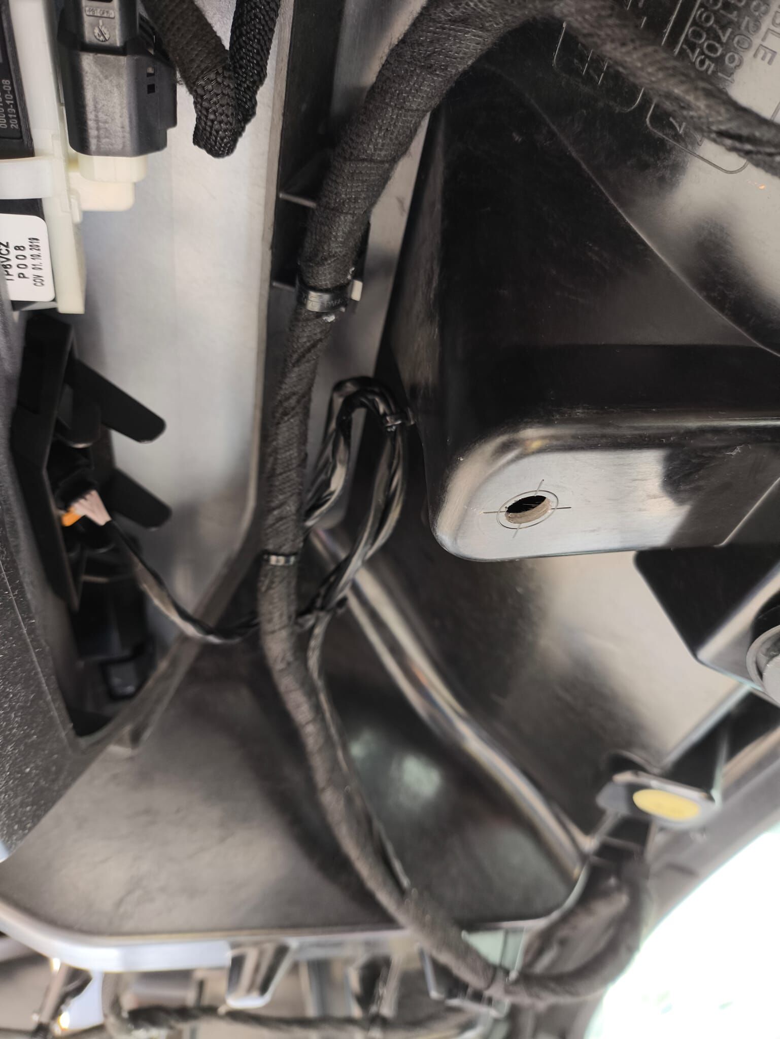

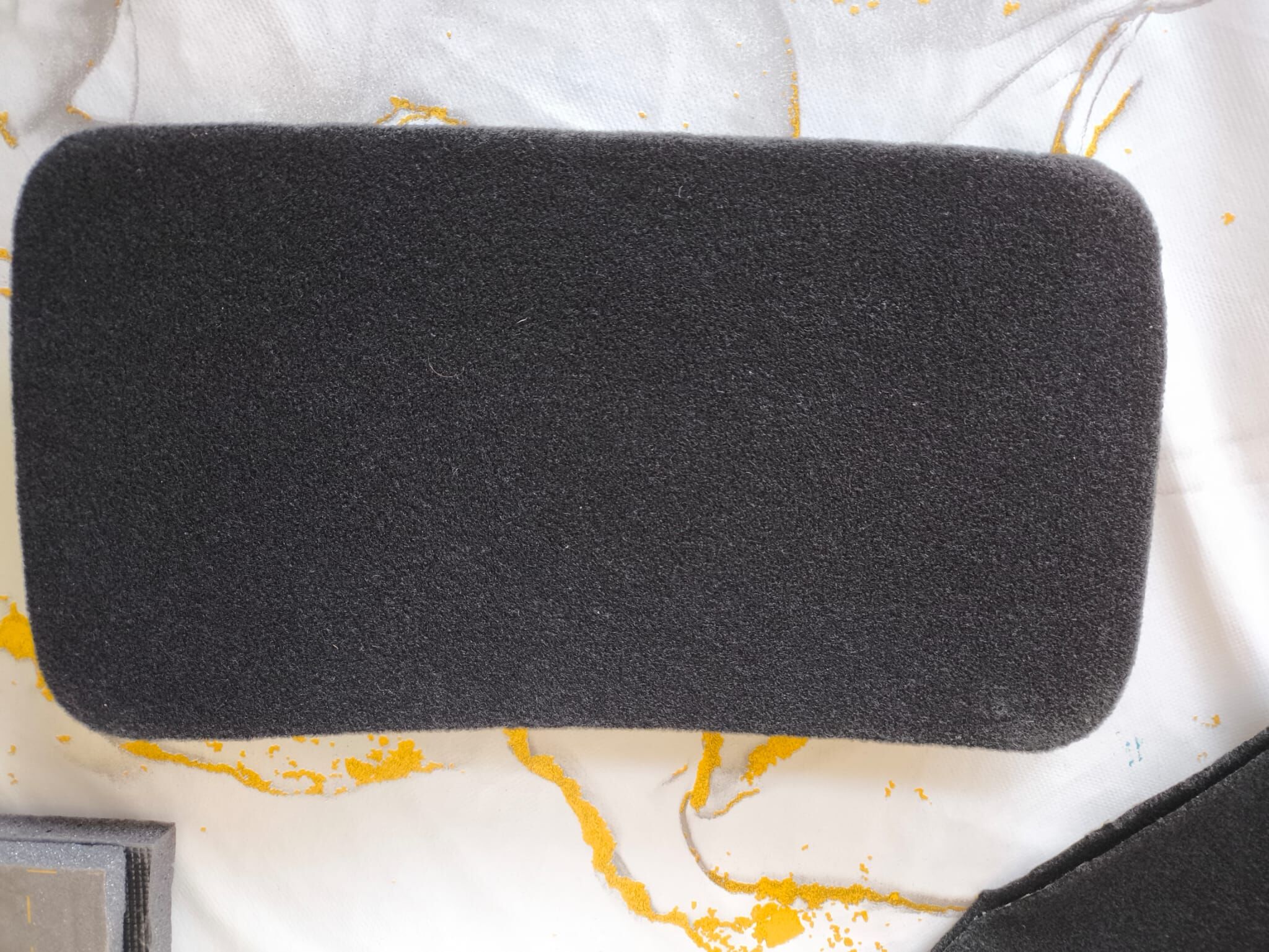

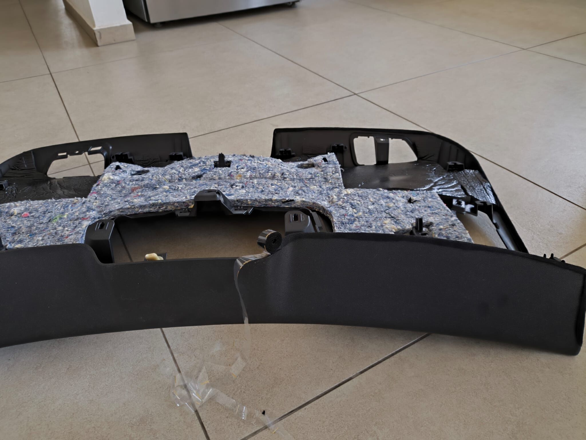

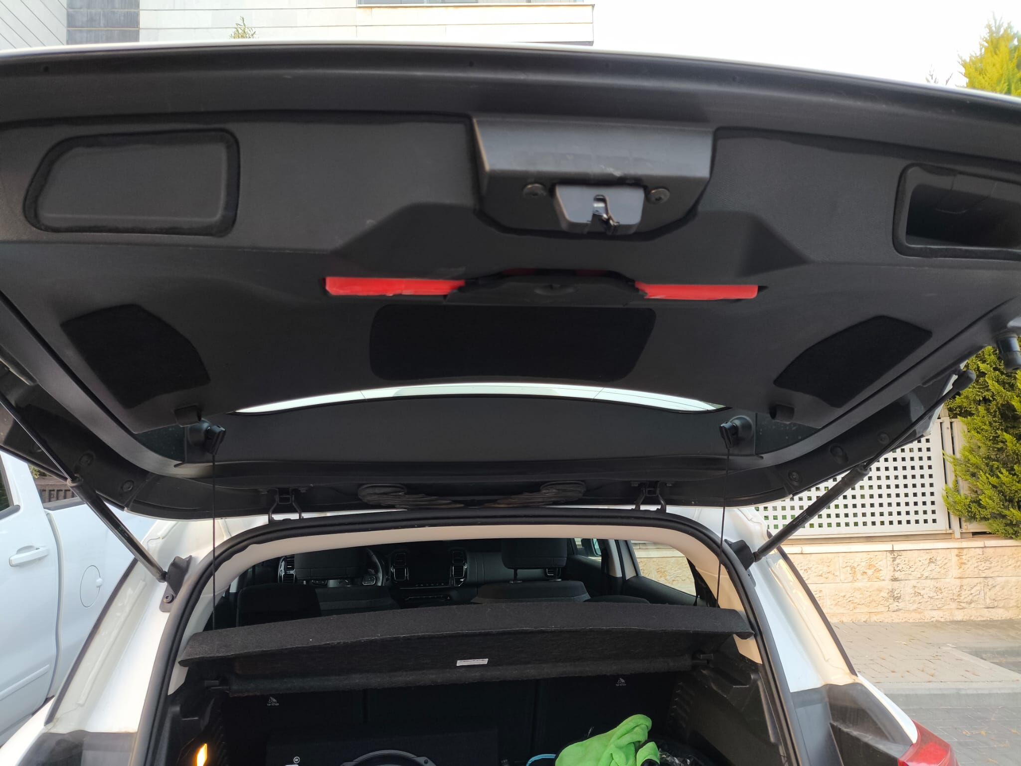

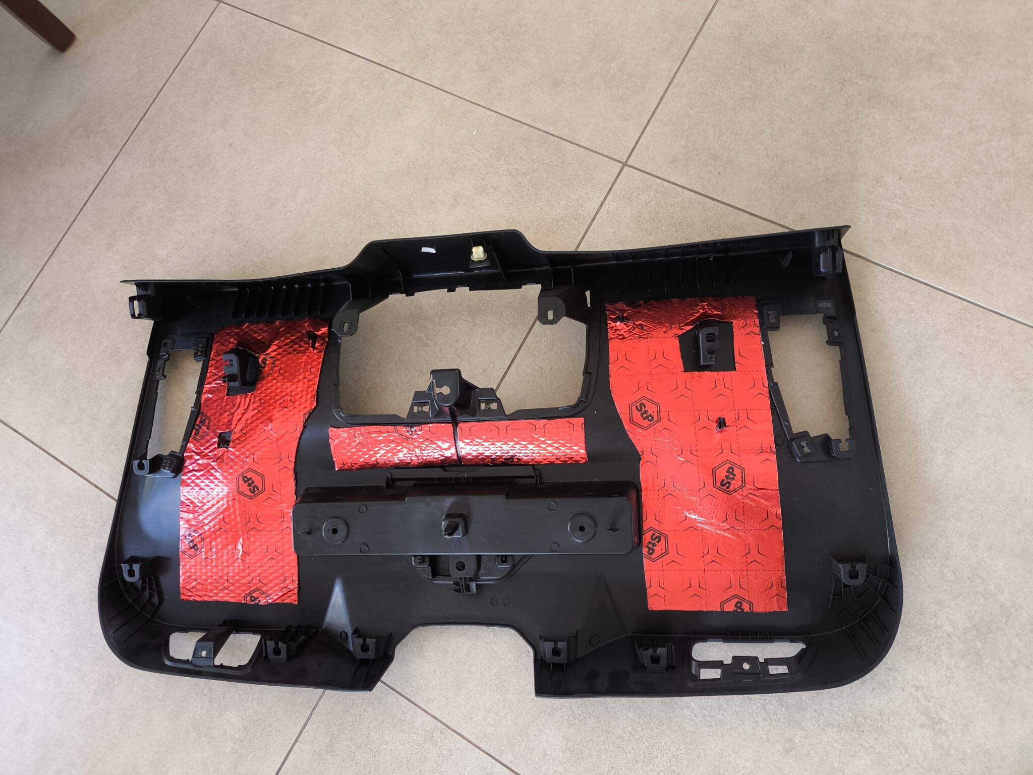

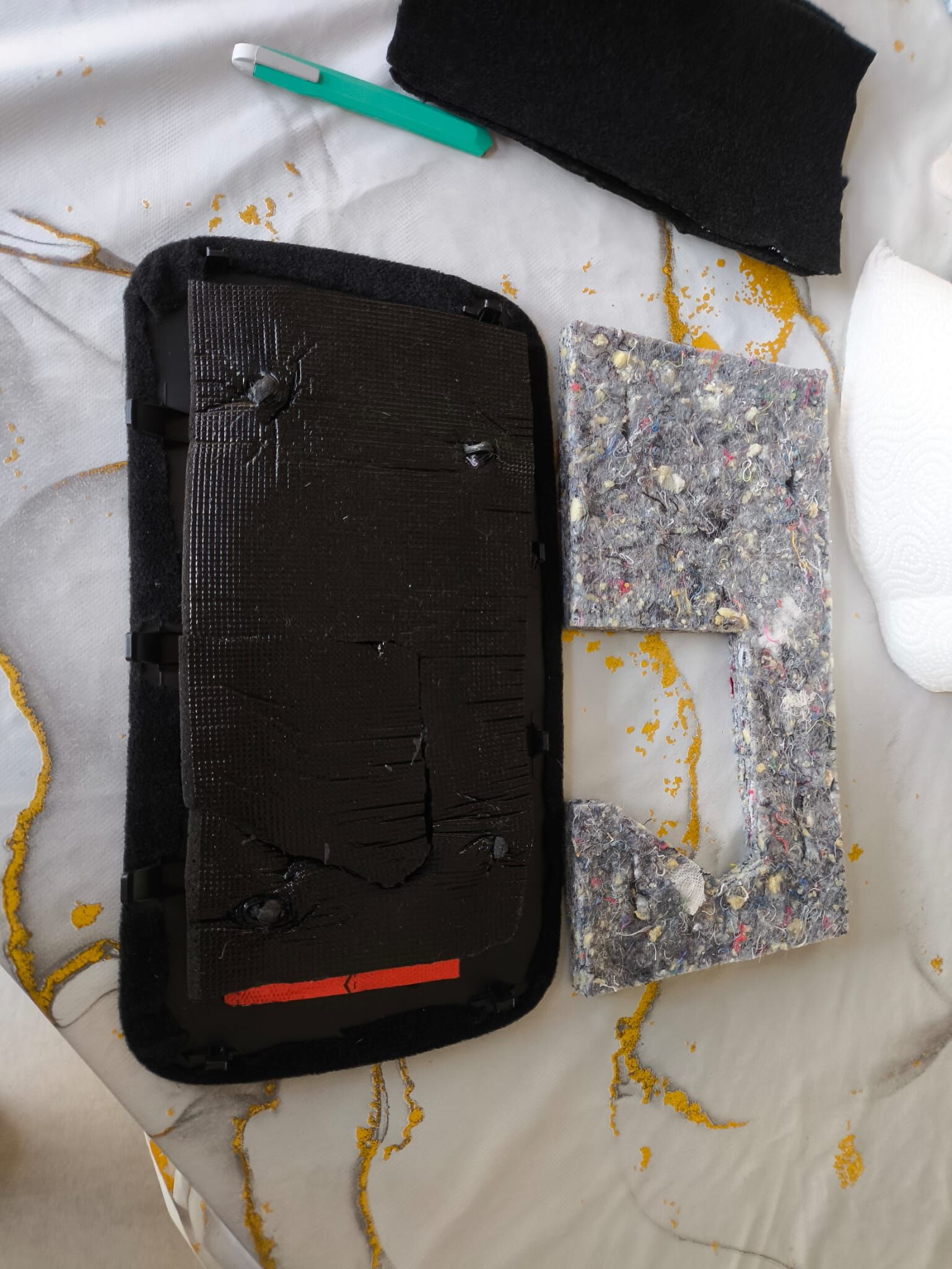

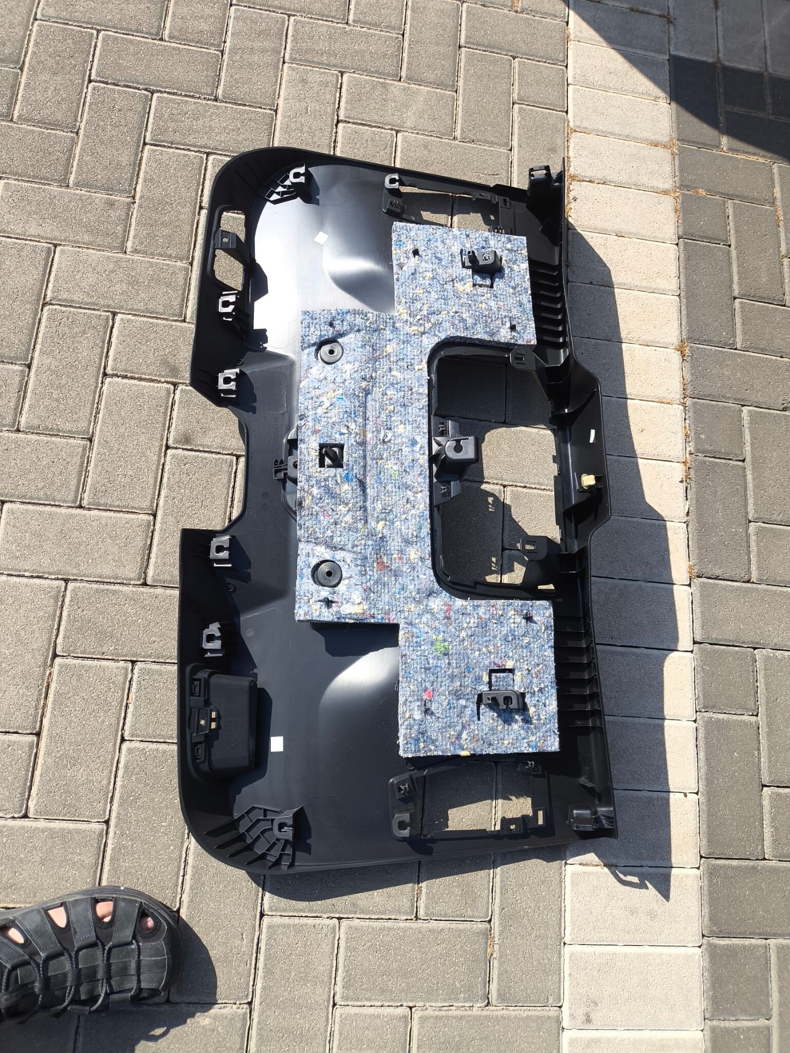

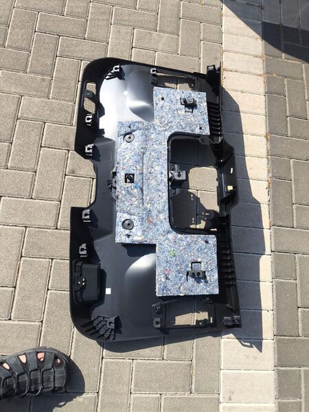

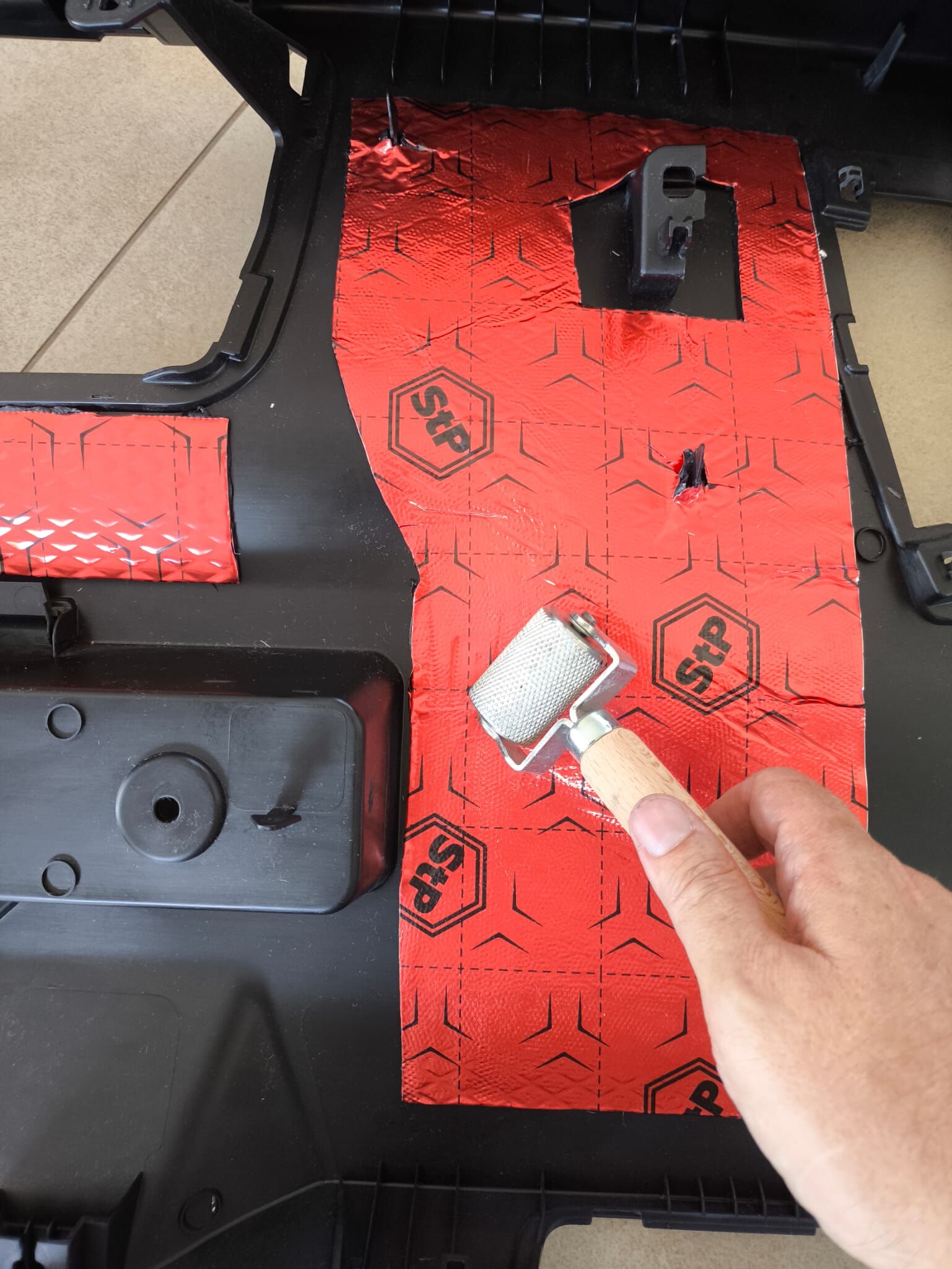

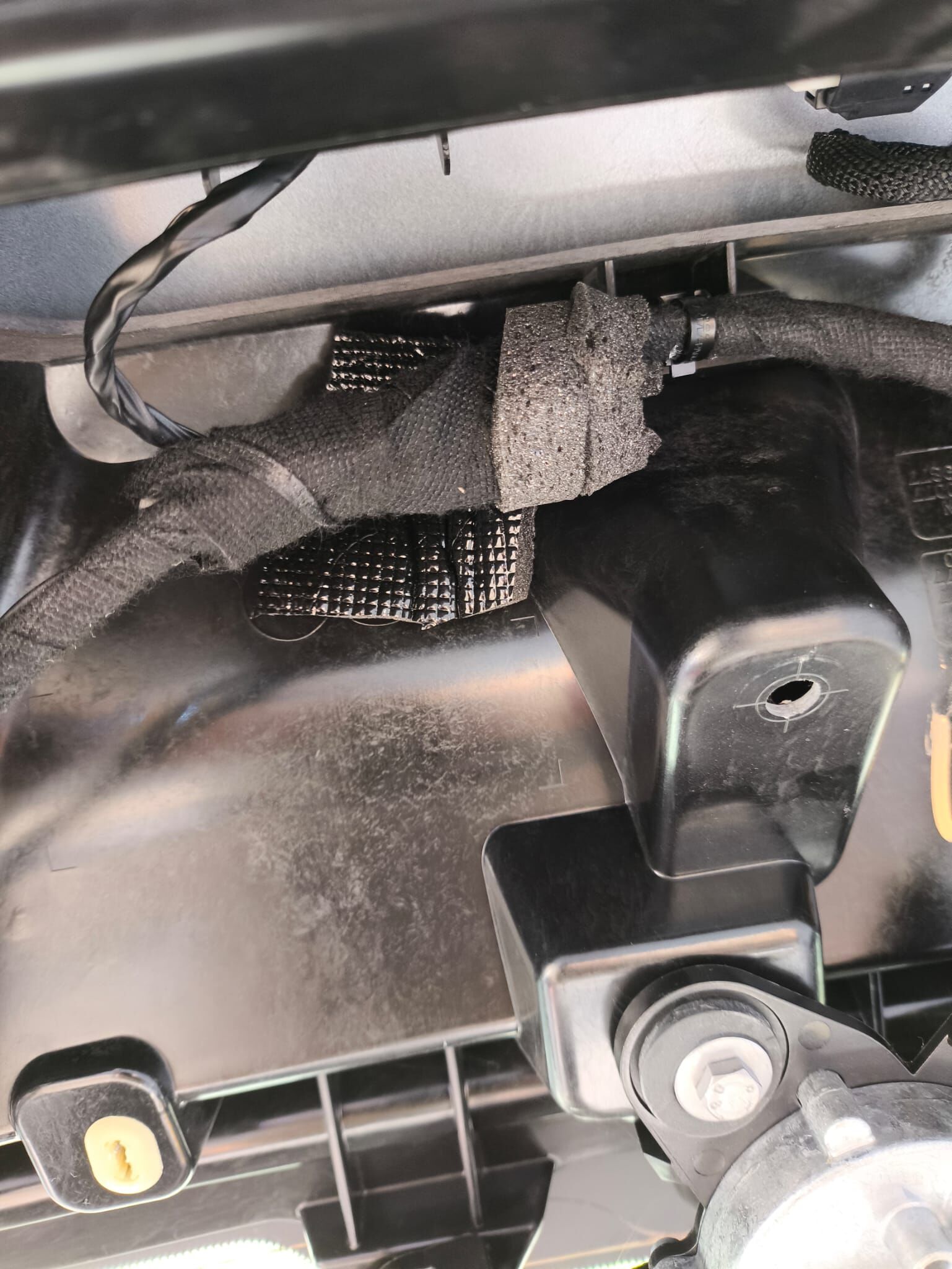

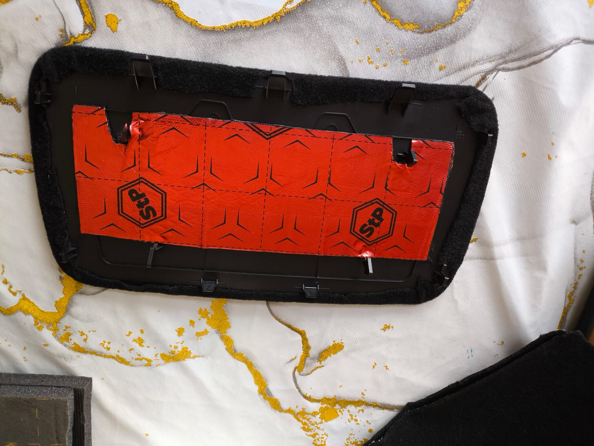

טוב - זה עדכון שאמנם יותר קשור לאודיו, אבל מבחינתי התיעוד של הפרוייקט סאונד ברכב הזה הסתיים ואני לא מעדכן אותו יותר - מהמון סיבות אישיות. אז אעדכן את זה כאן כי זה גם קשור לתחזוקה של הרכב ולעוד פרט שגיליתי, שאני ממש לא אוהב. בגדול - בכל פעם שהסאב וופר נתן מכת באס מתמשכת, היה רעש של משהו רועד (וויברציות) ברכב - שזה די נפוץ אבל זה היה ממוקד לחלק האחורי של הרכב, ואחרי חקר הגעתי להבנה שהרעידה מגיעה מתוך דלת תא המטען - מאזור הווישר והמצלמת רוורס. מפה לשם הסרתי את החיפוי הפנימי של החלק הזה של דלת תא המטען: (סנדל לקנה מידה) הפירוק הוא מאוד פשוט - מפרקים עם חולץ משטחי פלסטיק את שלושת הכיסויים - מרכז וצידי הפאנל ואת החיפויים של הידיות בתחתית הפאנל - יש 8 ברגים - שישה קטנים שניים גדולים - הכל טורקס וכל השאר זה מהדקי ניילון מאוד עמידים - לא ספרתי כמה אבל יש הרבה מהם שם. החלק שהרעיש התגלה מאוד מהר! - התקנה מקומית שכמובן לא לקחה בחשבון שמישהו יתקין מערכת סאונד ברכב הזה - rattle.mp4 ואם כבר הפאנל פורק - אז רכשתי חומרי בידוד לרכב מבית STP והתחלתי לבודד - אבל אז גיליתי עוד משהו שממש לא אהבתי כאשר פירקתי את הפאנל: זה סימון שרואים רק על חלקים שהגיעו מ... פירוקיות יש חלק בדלת תא המטען שהוחלף וזה אומר שהרכב או היה מעורב בתאונה בחלקו האחורי או שאולי נשברה שמשה והחלק ניזוק (פריצה) - ממה שאני מבין לפחות. ואז גם נגעתי בחלקים בטמבון האחורי ובאחד הצדדים יש ממש מעט חופש. לא אוהב את זה - כשנמסר לידיד היסטוריית הטיפולים של הרכב - אני שם לב שאין תיעוד לטיפול 75 אלף קילומטרים וזה כבר מרים לי נורה אדומה. הנושא הזה יבורר מול לובינסקי בהמשך. מתחיל לבודד - שכבת בוטיל 3.2 מ"מ להוספת מסה לחלק: חייב לציין שהרולר הזה פשוט - וואו (זה משהו שרק אנשים שביצעו בחיים שלהם בידוד אקוסטי יבינו): יש לו כובד רציני והמון כוח לחיצה - הגלגלת המשוננת - לא פוצעת! את האלומיניום. ממש מוצר משובח. ממשיך לשכבות של ספיחת רעשים ובידוד משטחים וגם רעידות בין משטחים: כאן נמצא משולש האזהרה והדלת שלו. ממשיך לבידוד קצוות הדיפון - הפרדת משטחי מגע קשים: גם כאן: בידוד הצמה שיצרה את עיקר הבעיה: החזרת המשלוש אזהרה למשכן שלו: ובידוד מכסי הגישה של הפאנל: הדבקת בד לבד - הוספת מסה: ספיחת רעשים: החלפה של הפלציב שכמעט אין בו שום תועלת בחסם רעש יעיל יותר (כי נוח ואפשר) סיום: התוצאה - וואו! הקרקוש מהבאס של הסאב וופר טופל לרמה של 99% - יש עוד מספר משטחים שיזכו לקצת חום ואהדה שאעדכן בהמשך - כנראה בשבועיים הקרובים, אבל אפשר לאמר שהמטרה הושגה במלואה.- 471 תגובות
