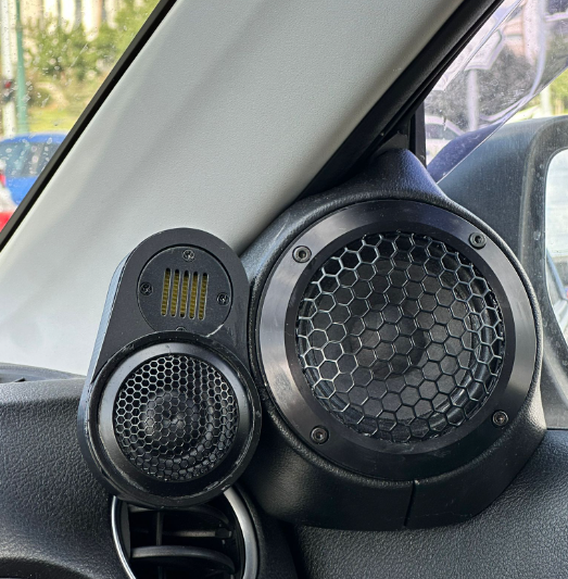

חושב לקנות Sony XS-162ES אפשר חוות דעת עליהם ?
lanosforce פרסם הודעה בנושא של BenAriel בתוך פורום אודיו ומולטימדיה לרכב
בגדול כן - תשתמש ביציאות האנלוגיות שלך אם אתה מביא רק מגבר. כן אתה יכול להרוויח אות יותר איכותית אם תחבר DAC אבל לאיזה סרט אתה באמת נכנס כאן אתה לא יודע וכמה מהפונקציות או אפליקציות של הרדיו הזה באמת יעברו דרך USB - האם גם הדיבורית תעבור דרך זה - לא תדע עד שלא תנסה. לגבי איזה DSP לבחור - בעיני מבין המותגים - כולם טובים בפן הסאונד. השאלה מה יכולות האינטגרציה שלהם למערכות מקוריות אם צריך. האם יש להן דילוג אוטומטי בין מקורות במידה ואתה תשתמש בנגן חיצוני (לא לכולם יש ובגלל זה חשוב לבדוק). האם התוכנה תהיה אינטואיטיבית - אם כי אני מאמין שאתה תיגש לבעל מקצוע שיכוון לך את המערכת לפחות בשלב הראשון אם לא בשנים הראשונות האם לDSP שאתה קונה יש כאן אבא ואמא טובים אותן שאלות שאמורות תכלס להיות באמת רלוונטיות לכל מוצר או פתרון שתקנה. -

הי בן את הסט הזה אני בספק אם אפשר להשיג בארץ - עדיין ניתן להשיג אותם באיביי משם אני רכשתי אותם. יש להם גם סט שלושה חלקים דרך אגב. הרשמים שלי מהסט הזה - הטוויטר - בפער! בעיניי כמובן דיעה אישית - הטוויטר האהוב עליי בכל הזמנים. טוויטרים שאהבתי באותה מידה - ESB סדרות 3000, 8000, 9000 HAT כל סדרות LEGATIA (היו לי כמעט את כולם למעט הX1 שגם הוא בפני עצמו מדהים) SCAN SPEAK D2004 ובערך כל טוויטר AMT בדגש על מבוססי מאנדורף נוסח PSSOUND וגלאדן וגם BRAX GL1 המידבאס - זה פשוט מידריינג' מדהים ומטורף בקוטר 6.5 שגם מסוגל לתת קצת נפח אפילו כשאני חותך אותו נמוך ב60 הרץ (וחד מאוד חד - סלופ 48) אבל הייתי ממליץ לחתוך אותם 70-80 אם אתה לא רוצה להזיק להם במידה ואתה אוהב לשמוע מאוד חזק. זה סט סופר מפורט! סופר נקי. כסט שני חלקים הוא מהטובים שיצא לי לשמוע ולחלוטין לא מצריך בעיניי מידריינג' אלא אם כן אתה רוצה להגיע לעוצמות שמע מאוד גבוהות - הייתי מציע להתאמץ על השלושה חלקים ה163 ובשביל מה שהסט הזה עולה - קשה מאוד! למצוא משהו, בעיני שוב, שמתקרב לכזו תמורה. אני חושב שהייתי מוכן לשלם את המחיר של כל הסט הזה רק בכדי לחלץ ממנו את הטוויטר. אבל - ויש אבל. זה עדיין סט עדין, אני בן אדם "שפוי" במובן הזה ששומע בעוצמות שמע שפויות רוב הזמן. אם אתה מחפש להרים את הבנין ולעצבן את שכניך - זה לא זה (בכלל אני נגד ההתנהגויות האלה). -
