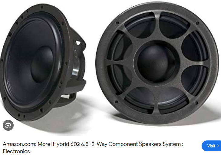

מהחלק ה"גס" אתעלם ברשותך אפילו אם היה במקומו ובכל השאר לא יכלתי לכתוב את זה טוב יותר. מעבר להיותי שבוי של מוראל גם מעצם היותם מותג ישראלי, הם מותג שבמשך עשרות שנים מייצר חדשנות אמיתית ברמקולים ברמה שאף חברה עד היום לא מסוגלת לה בכלל. סדרות הNANO שלהם זה לא רק פתרון בלתי נתפס - זה כמעט להמציא את הרמקול מחדש - וזה דבר שלדעתי לא קרה אולי מאז BEWITH שהצליחו לייצר ממברנה אה-סיממטרית. ויותר מהכל מוראל זה אחד המותגים שחתימת הקול שלו היא ייחודית לו - ודווקא הם מתמחים בחום, בצליל שמרגיש אנושי-טבעי - לא מוגזם. סוג הרמקול היחיד במוראל שאני לא מתחבר אליו - בגלל טעם אישי נטו - הם הטוויטרים שלהם. עדיין מדובר במוצרים פשוט משובחים כבר מסדרות הכניסה - מוראל מכניסים את כל מה שיש להם לתוך הרמקול וכן - הם נותנים בסדרות הכניסה קרוסים מאוד פשוטים הודות לכך. לטוב וגם לרע. אין להם סאונד צורם אם כבר בהרבה מסטי שני החלקים שלהם יש בור בתחום המיד - עם מוראל, צריך לדעת לעבוד לפי התנאים שלהם. מגנט כפול, סליל מאוורר וענק - זה מפלצות שדורשות הרבה מאוד כוח בכדי להשמע ולזוז נכון ולכן גם דורשים התקנה רהוטה ובלתי מתפשרת - וידיים שיודעות לכוון ומוח שמבין את התיאוריה מאחורי הפרקטיקה. ואני מזכיר כאן לכולם - שעל מה שאתם דורכים היום, אולי תיאלצו למכור מחר ויזכרו לכם את זה.
