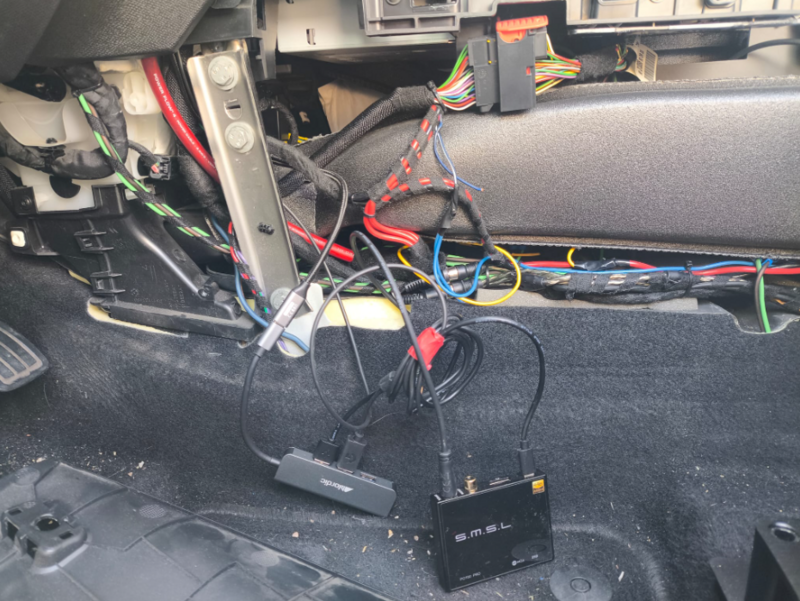

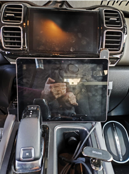

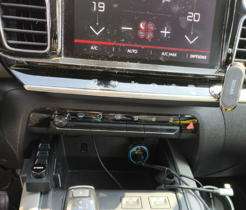

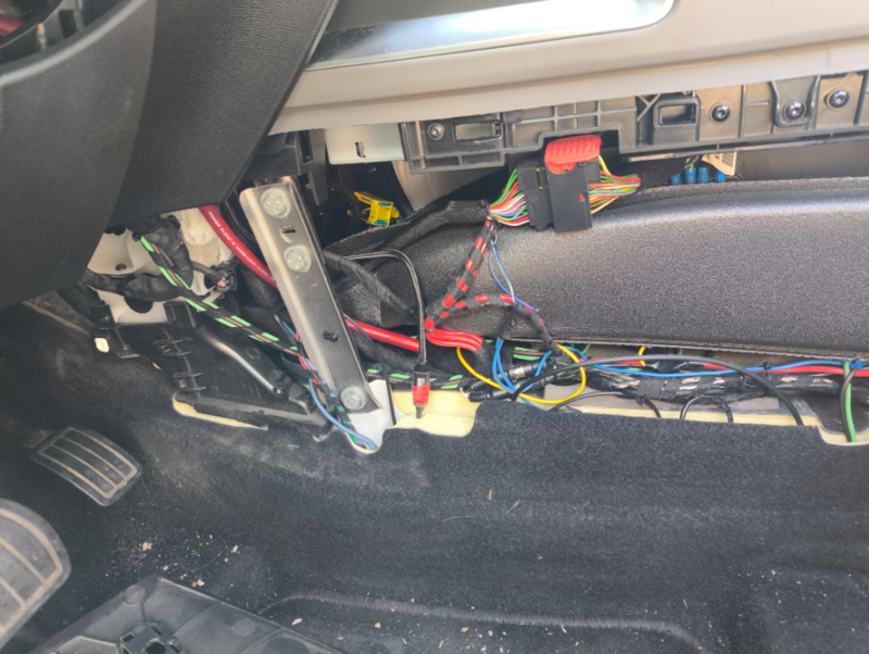

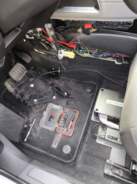

טוב אז שבת בוקר החלטתי לבדוק עד כמה הגב שלי עדיין תפוס - זה כאב חייב לציין קודם כל - יום לפני כן עשיתי "מודל טכני" לבדוק שהקונספט עובד. שבת בבוקר קם ומתחיל בפתיחת הפאנלים מצד שמאל (כסא נהג) של הקונסולה המרכזית: לאחר מכן ביטלתי את המפצל USB שנמצא מעל הקונסולה - שלפתי את הממיר SMSL מהכוח שהצנעתי אותו בו ואז חיברתי מפצל USB קטן יותר ופשוט יותר - כבל אחד הולך לSMSL, כבל אחד הולך למעלה עם מחבר 90 מעלות TYPE C ומהשלט ווליום FIIO הורדתי כבל לכוון המפצל USB ואת המפצל חיברתי לכבל מאריך - זה שהעליתי כלפי מעלה. כבל אופטי חובר חזרה לSMSL ואז הצנעתי את הכל לתוך הריפוד: ומה שנשאר למעלה כבר הרבה הרבה יותר נקי ונעים לעין: המראה הסופי של הטאבלט כשהוא מחובר: יותר נקי ונעים לעין בפער - עד העונג הבא.- 471 תגובות

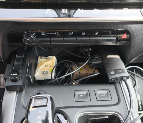

אתה צודק וגם אני חששתי בייחוד כששקע מצית מוגבל בד"כ ל120 וואט (פיוז 10 אמפר על מתח 12V) אבל הצריכה של הטאבלטים שלי מאוד נמוכה - הטלפון במקרה הכי גרוע יכול לצרוך עד 65וואט. אני קניתי מטען של בסוס שיש לו תמיכה גם בתקן PD וגם בתקן QC הטאבלטים שלי של סרפייס - מספיק להם PD - כלומר POWER DELIVERY אבל הטאבלט של HP שהוא דווקא ישן יותר דורש QC וכבל C שיכול להעביר מעל 3 אמפר לבסוס יש שלושה שקעים - אחד PD טייפ C, אחד QC טייפ C ואחד A עד 3 אמפר. שלושת המכשירים נטענים ואין שום בעיה אבל בגדול אני תמיד טוען רק 2 מכשירים. המצב כרגע: אני מניח שבימים הקרובים כשהגב שלי יחזור לעצמו - המפצל USB ורוב החיווט שם יוסלקו - מתחת לקונסולה והדברים יראו הרבה יותר נעים לעין. ואם תביטו היטב - תראו איך השלט ווליום של FIIO יושב על תושבת מודפסת שמתאימה בול! לקונטור של הקונסולה. -
