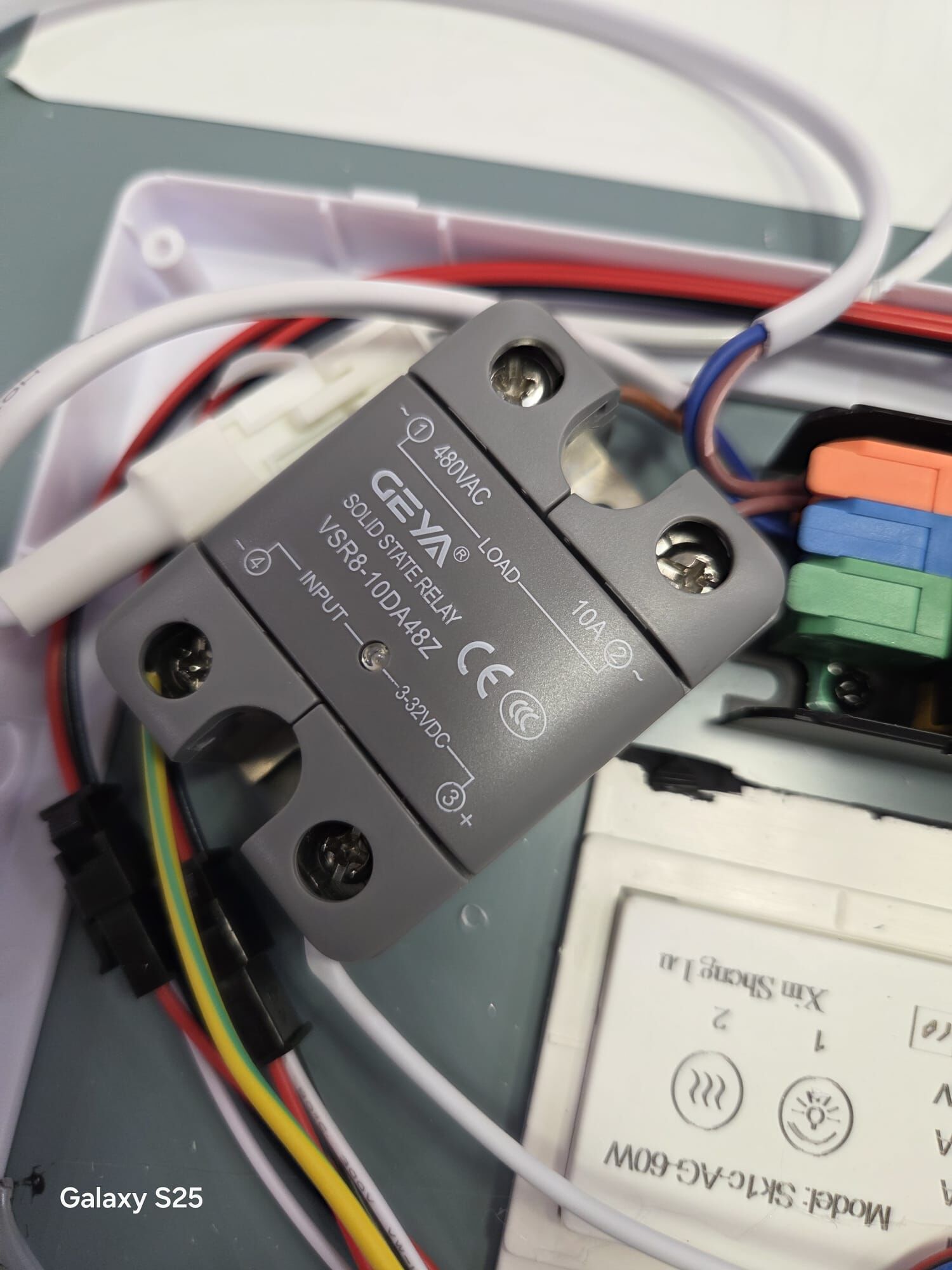

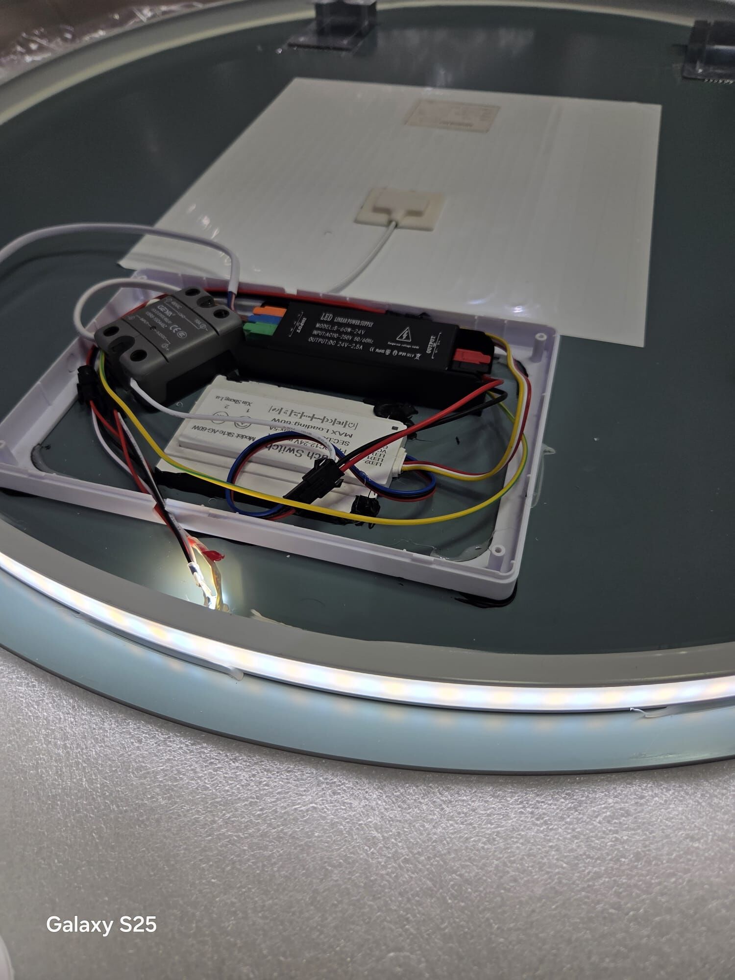

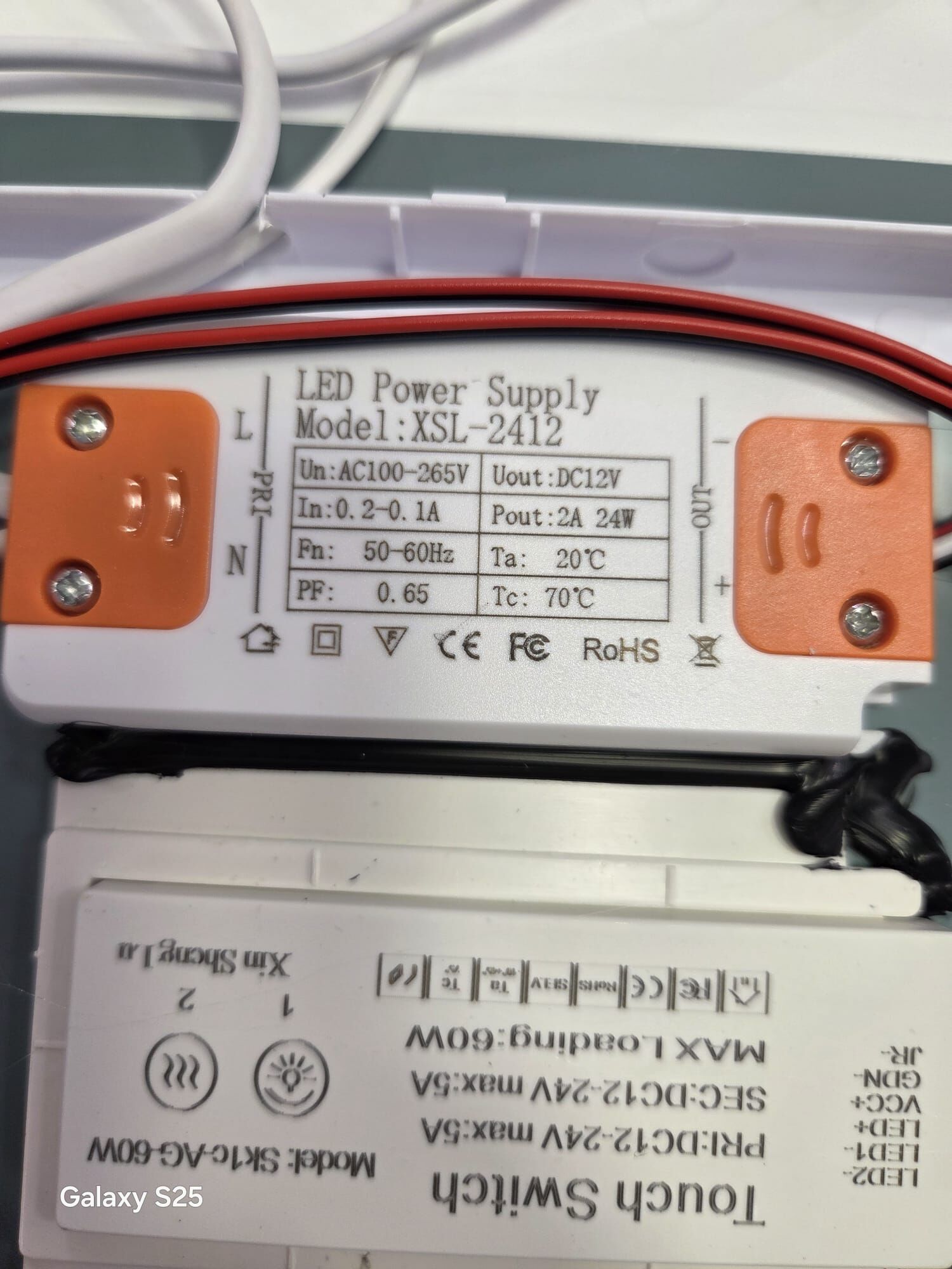

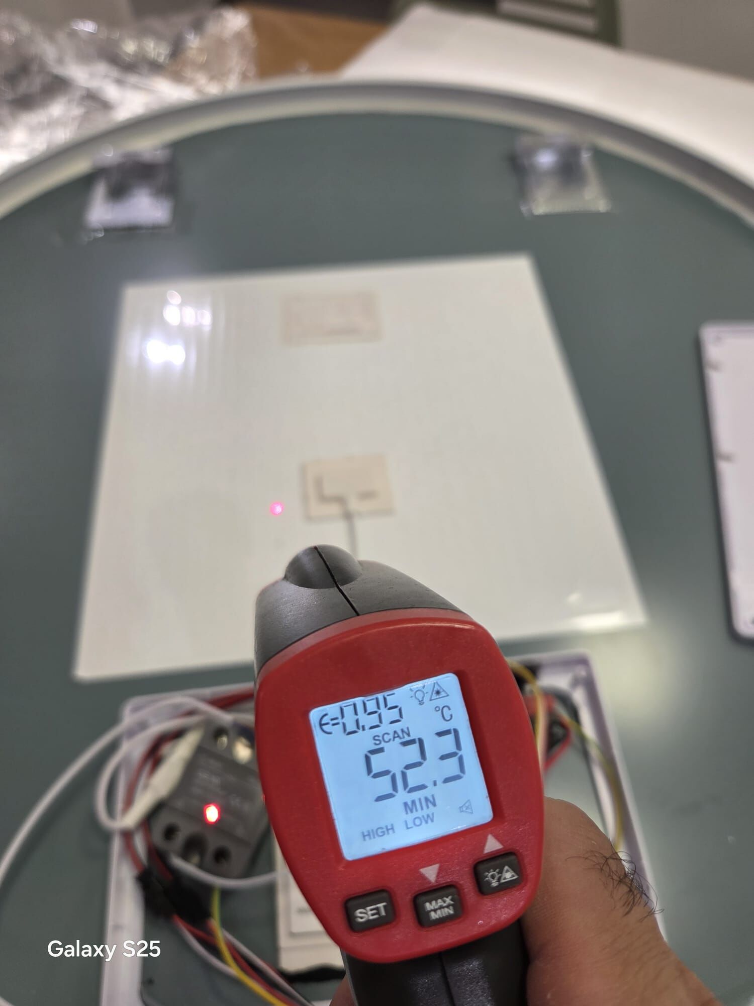

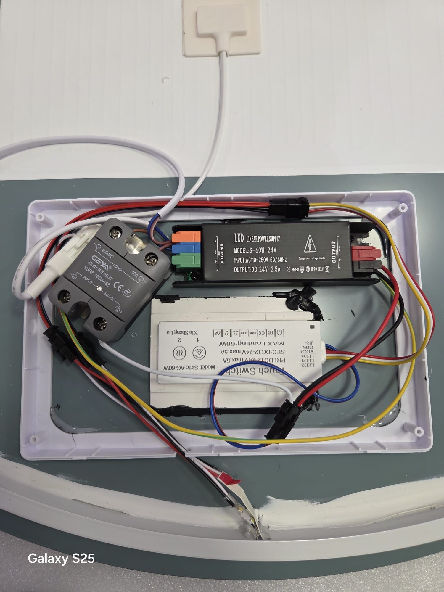

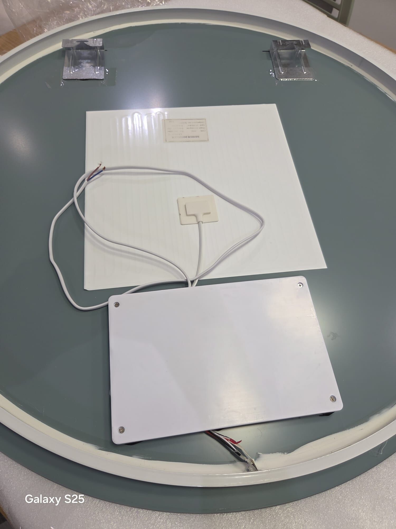

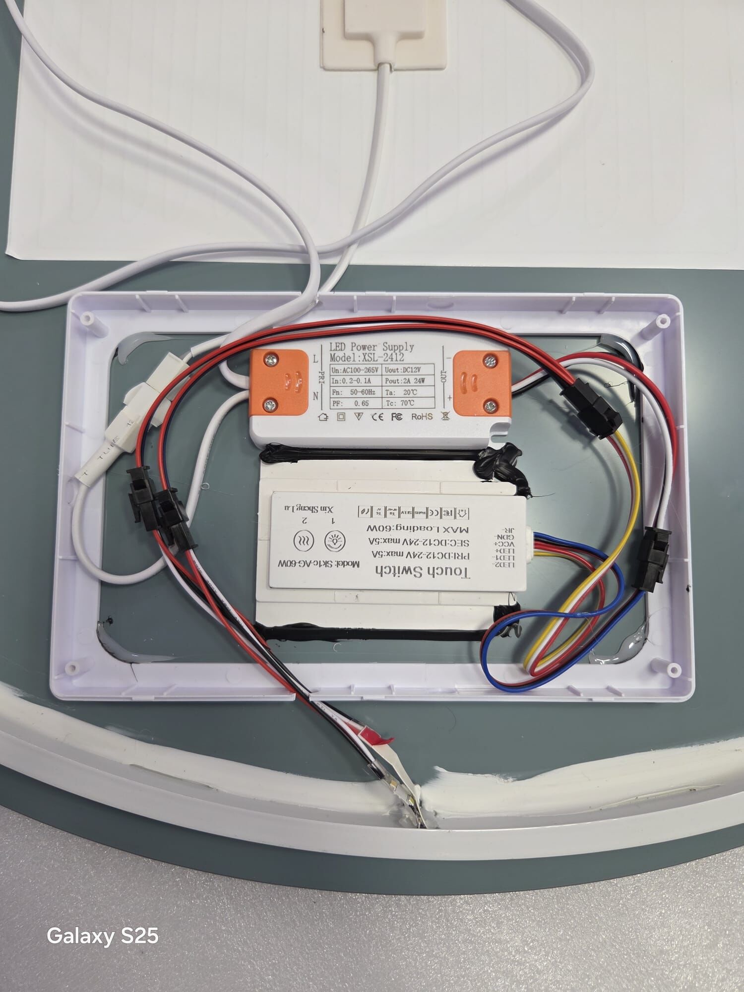

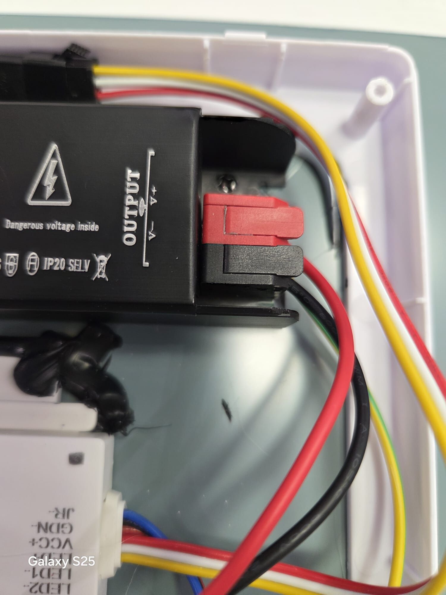

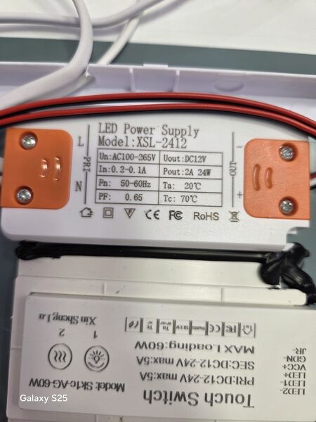

הפציינטית היא מראה עגולה בקוטר 80 ס"מ, חדשה (בת חודשיים) שהשנאי שלה קרס וכתוצאה מכך תאורה הלד מקריסה את הפיקוד ברגע שמדליקים את התאורה. דווקא בהפעלת המפשיר אדים אין בעיה, מאחר והפיקוד רק מפעיל ממסר שסוגר מעל 220V ישירות למפשיר. במקרים נדירים יכולה להיות תקלה אחרת (לד מקצר או שרוף) ואז החלפת שנאי לא היתה פותרת כלום. במקרה זה, בגלל שמדובר במכשיר חדש ובגלל שראיתי שהמפשיר אדים *עובד* בהפעלה, הבנתי ש 90% הקריסה בפיקוד מתרחשת בגלל שנאי שאיבד את כוחו (תקלה). אז מה עשיתי ? שלב ראשון - לחפש את החלק (זהה) באליאקספרס. לצערי, כנראה שאצלי יש משהו מאוד מיוחד - שנאי 24V עם ממסר 220V פנימי (וחוט פיקוד). כזה - אין כרגע. אבל יש כזה של 12V (לא עוזר לי). שלב שני - רכישת שנאי שטוח 24V 2A רכישת ממסר SOLID STATE עם פיקוד DC24V וטווח עומס בגישור של כמה אמפרים טובים ומתח של 220V לפחות. עלות שניהם ביחד - כמה עשרות בודדות של שקלים. סדר הפעולה: 1. פתיחה של הכיסוי האחורי (4 ברגים) 2. ניתוק שנאי קיים 3. חיבור שנאי חדש - את היציאה לחבר לחוט השחור והאדום (שחור מינוס, אדום פלוס) לפיקוד TOUCH (תקע עם 3 חוטים) 4. את הפיקוד מלחצן ה TOUCH להפעלת המפשיר אדים (חוט לבן - מינוס) יש לחבר ל-מינוס של הפיקוד ממסר Solid state 5. לחבר לממסר הנ"ל פלוס קבוע (מסומן ב + בכניסה לפיקוד ממסר) מהיציאה של השנאי (חוט אדום) את המפשיר אדים לחבר לממסר SOLID STATE. צד אחד פאזה קבועה (לגשר מהממסר SOLID STATE לכניסה של השנאי...) , צד שני - פאזה למפשיר. את האפס לחבר קבוע (לחבר את ה-אפס של המפשיר אדים ישירות לכניסה [אפס] בשנאי 220V). לא מסובך, הבעיה נפתרה. גילוי נאות - התגלחתי על זה כי לא היה מה להפסיד. החברה שלחה לי מוצר חדש והשאירה לי את הישן ("תזרוק אותו") ולכן החלטתי להשתעשע עם התקול. עלות מוצר חדש - באיזור 800 ש"ח (פלוס מינוס 50 שח). תתחדשו
