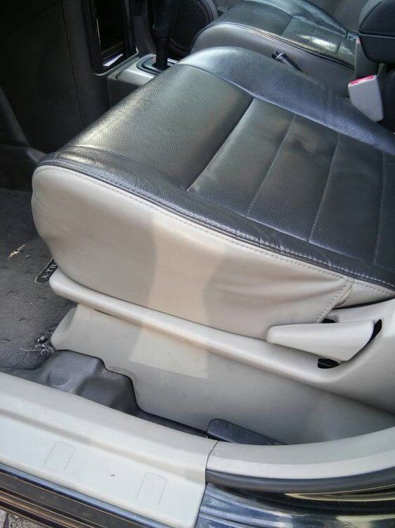

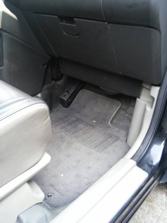

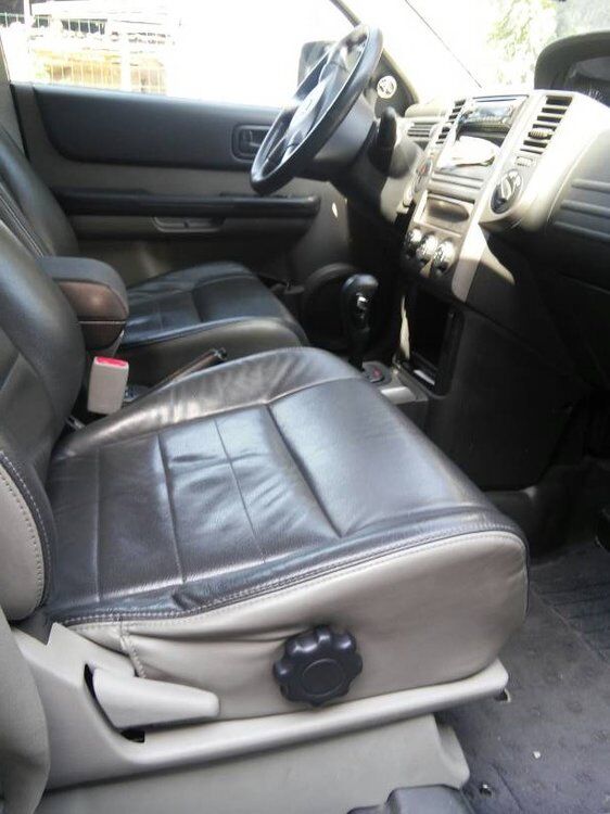

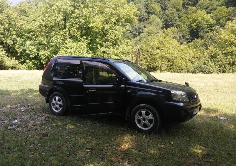

לא ראיתי שם מכוניות עם מדבקות או מסגרת לוחית רישוי או כל סימון אחר של חברות ההשכרה הבינלאומיות הגדולות, לא ראיתי גם משרדים שלהם בשדה התעופה או במכרז העיר וגם בחיפוש באינטרנט לא עולה משהו. כנראה שאין. בכללי בגרוזיה כמעט ואין מכוניות חדשות, מצאתי פעם נתונים שרק 2%-3% מכלי הרכב במדינה נרכשו חדשים, היתר משומשים יבוא ממדינות אחרות. ובאמת על הכביש בקושי רואים מכוניות מעל מודל 2021-2022. זאת אומרת יש אבל ממש מעט. הקטע של ההגה הימני היה נפוץ מאוד בעבר. מכוניות משומשות מיפן זה דבר מצויין. הן שמורות במצב טוב, קילומטרז'ים לא גבוהים, דגמי JDM הם לרוב דגמים מוצלחים מהונדסים הייטב והמחיר שלהם נמוך יחיסית כי אין בעולם הרבה ביקוש למכוניות משומשות עם הגה ימני. חוץ מהעניין הקטן שקצת בעייתי לנהוג עם הגה ימני במדינה בה נהיגם בצד ימין של הכביש. עדיין במשך הרבה שנים לא היו שם חסמי יבוא למכוניות כאלה בגרוזיה, למדינה יש נמלי ים ורמת מנוע יחסית גבוהה אז המכוניות האלו מלאו את המדינה. לפני כשעור אחוז המכוניות עם הגה ימני הגיע למשהו כמו 30%-40%, המספר הגבוה יותר בפריפריה. קראתי שהתחילו לטפל בזה והטילו מכסים ובאמת נראה שכיום אין כמעט מכוניות חדשות יחסית (פחות מ 7-8 שנים על הכביש) עם הגה ימני. ישנות עדיין יש המון. וכן בטיול ב 2016 קיבלתי בהשכרה ניסאן X-trail מודל 2004 שעברה הסבת הגה מימין לשמאל. היא הייתה עם 140 אלף ק"מ במצב שמור מאוד ללא פגיעות ושריטות, עם צמיגים חדשים, במצב הרבה יותר טוב מהפורד הנ"ל, מניח שיובאה מיפן לא מזמן. שימו לב פה לכפתור על ידית ההילוכים בצד ההפוך, למדרך לרגל שמאל אצל הנוסע ולברז כיוון כסא שיש אצל הנוסע ואין אצל הנה. אבל הסבות כאלה זה דבר נדיר. הרוב נוסעים עם הגה ימני כמו שהוא. כאמור רואים שיש כיוון לצמצום יבוא מכוניות עם הגה ימני.
