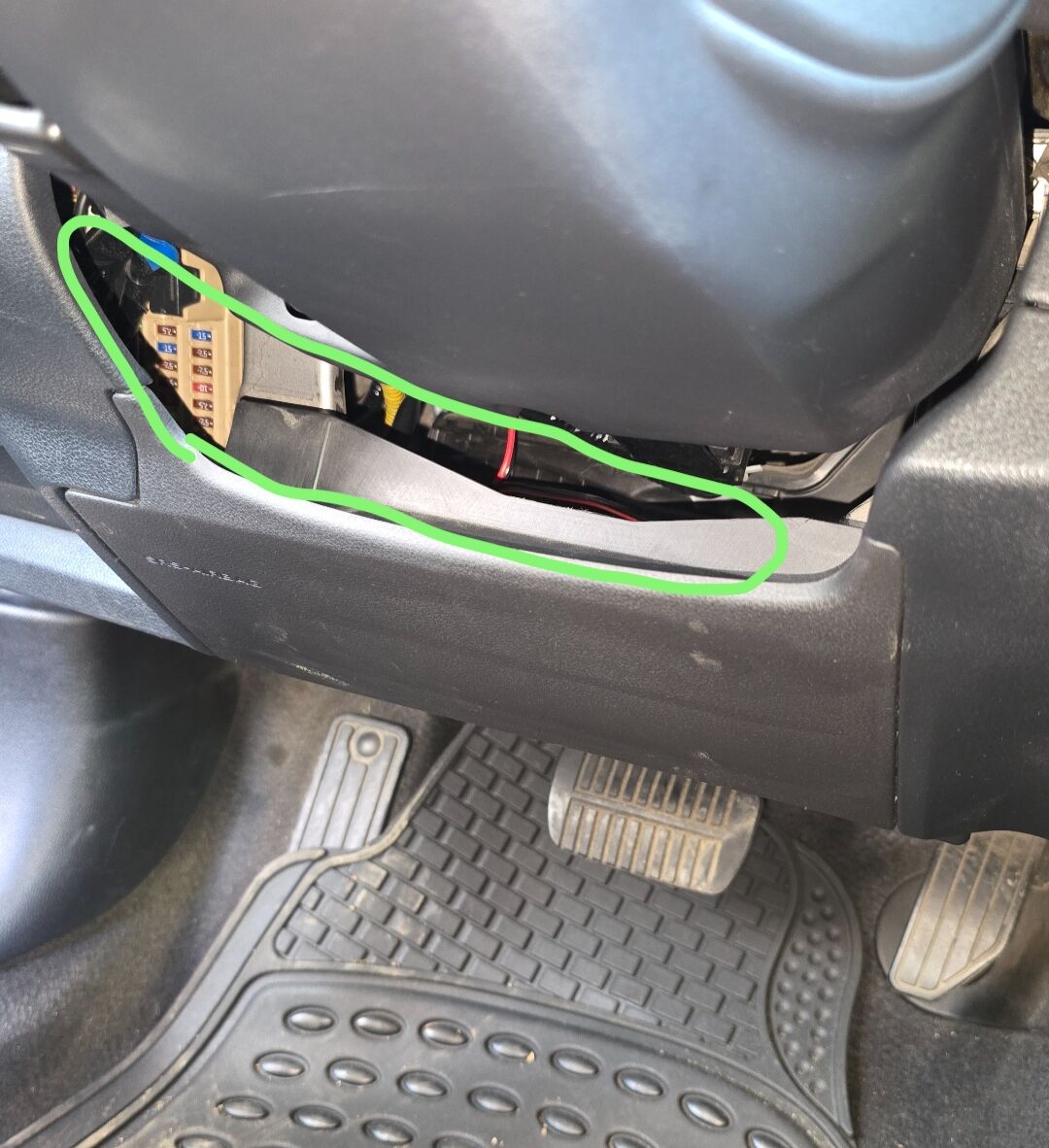

אתה מדבר על המקום הזה? אם כן אני לא חושב שצריך להיות שם כיסוי נוסף, המרווח הזה קיים בשביל לאפשר כיוון ההגה מעלה/מטה. כשההגה במצב הנמוך המרווח נסגר.

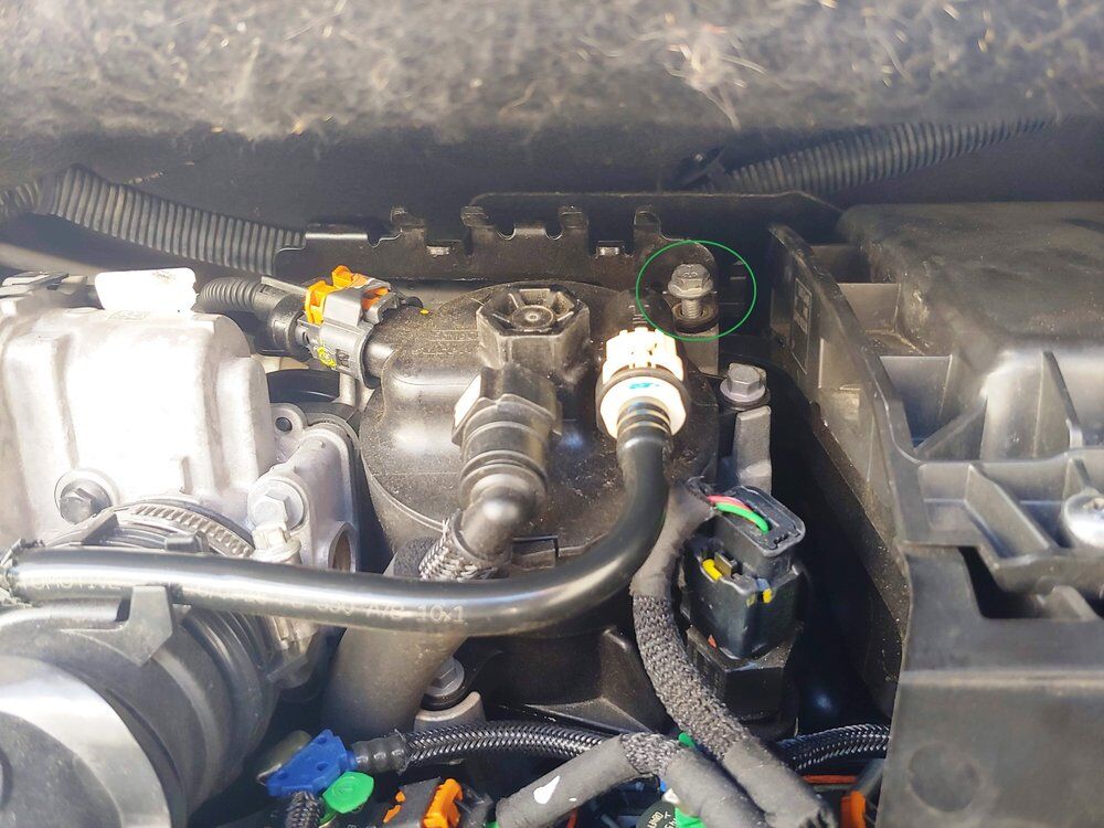

אלו שתי הצינוריות שמתחברות לבית פילטר סולר, אחת מהן אספקת סולר מהמיכל, לא זוכר כרגע איזה מהן מה. נראה לי זו עם המחבר הלבן זו הכניסה והשניה יציאה. המשאבה שבמיכל אמורה להזרים סולר דרך צינורית הכניסה בפתיחת סוויץ'. אם לא נבנה לחץ סולר מספיק בפילטר הוא גם אמור לרשום קוד תקלה, אז השאלה האם הדליק נורת Check והאם ניסו לסרוק תקלות.
