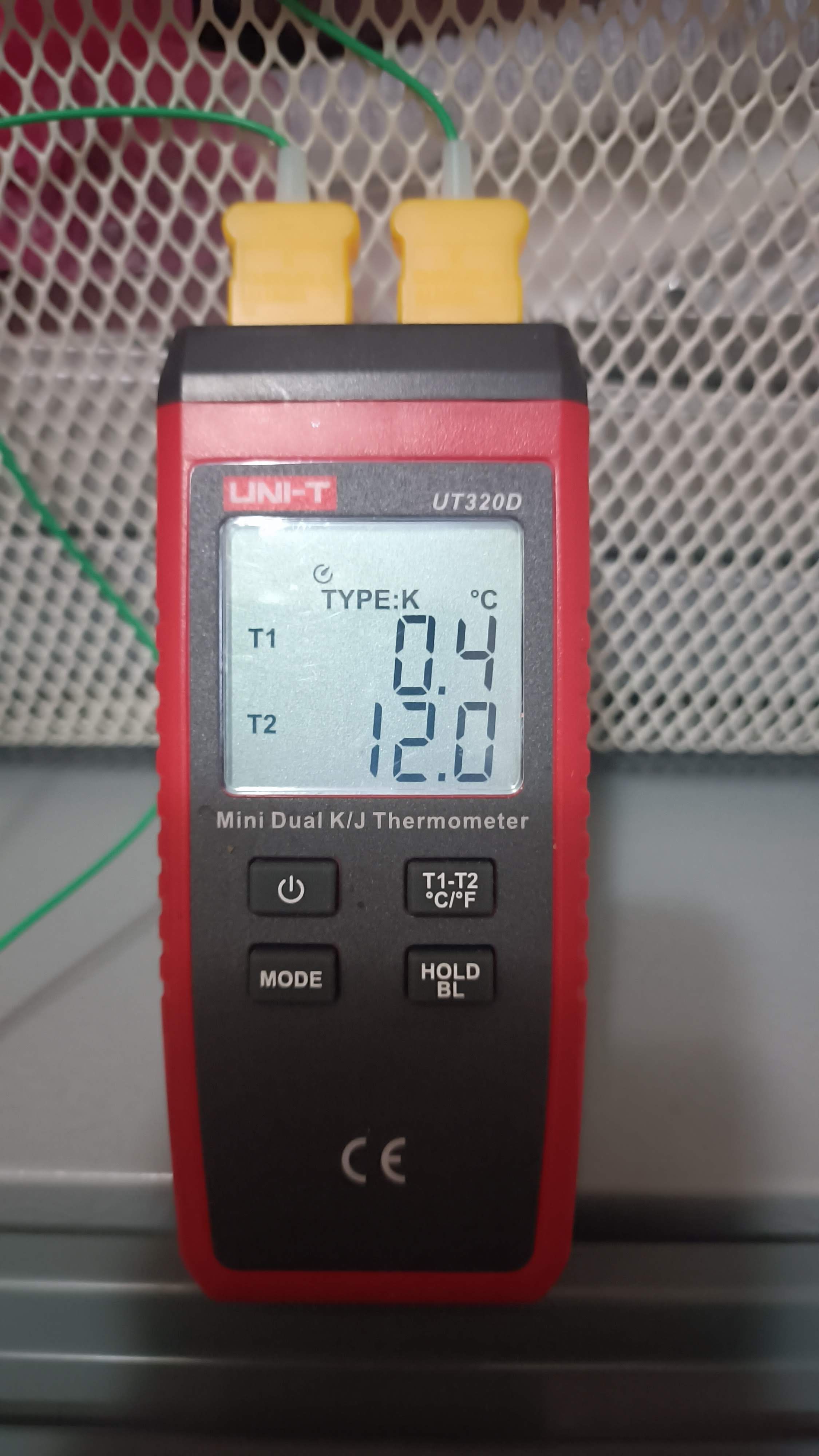

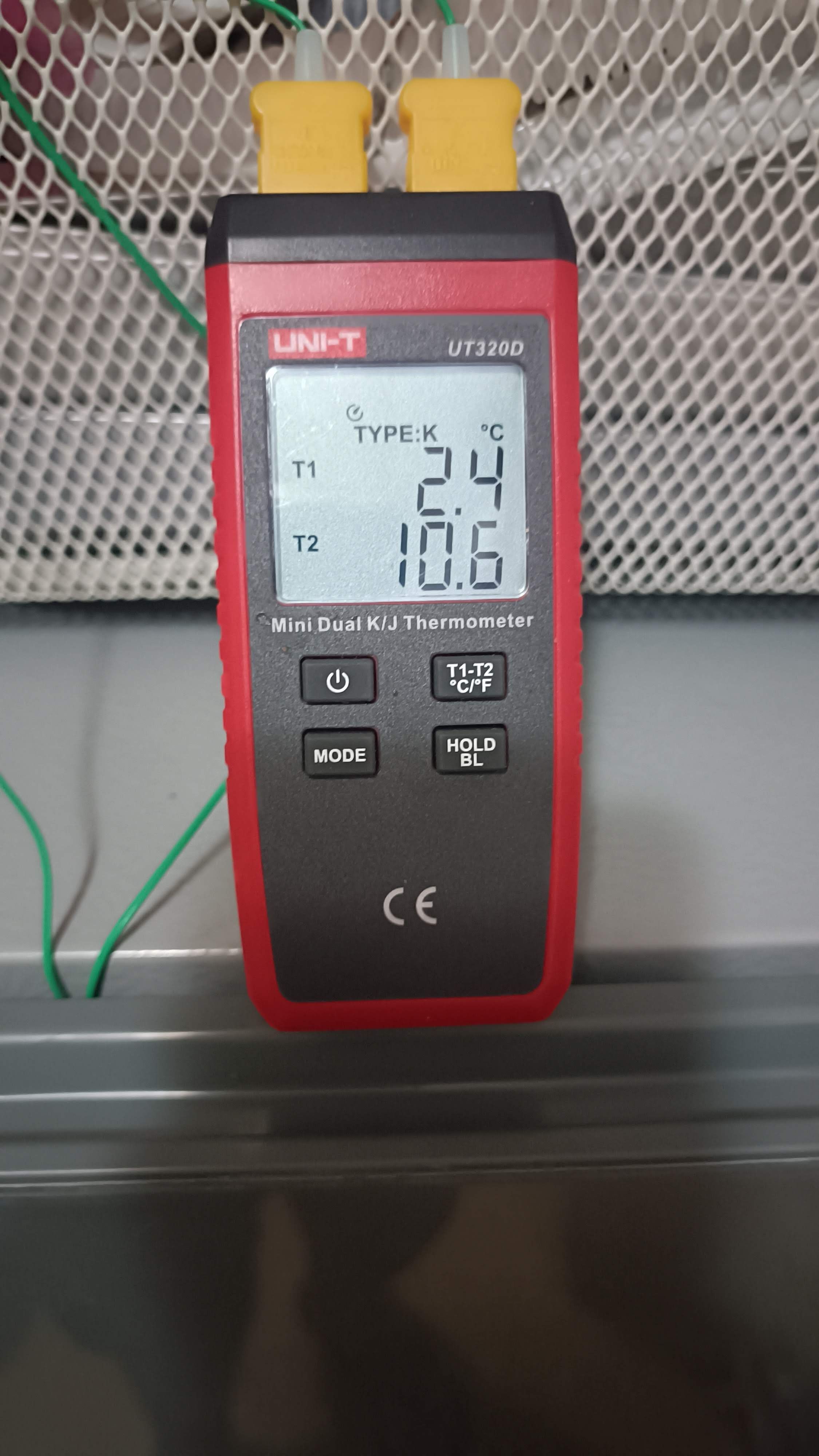

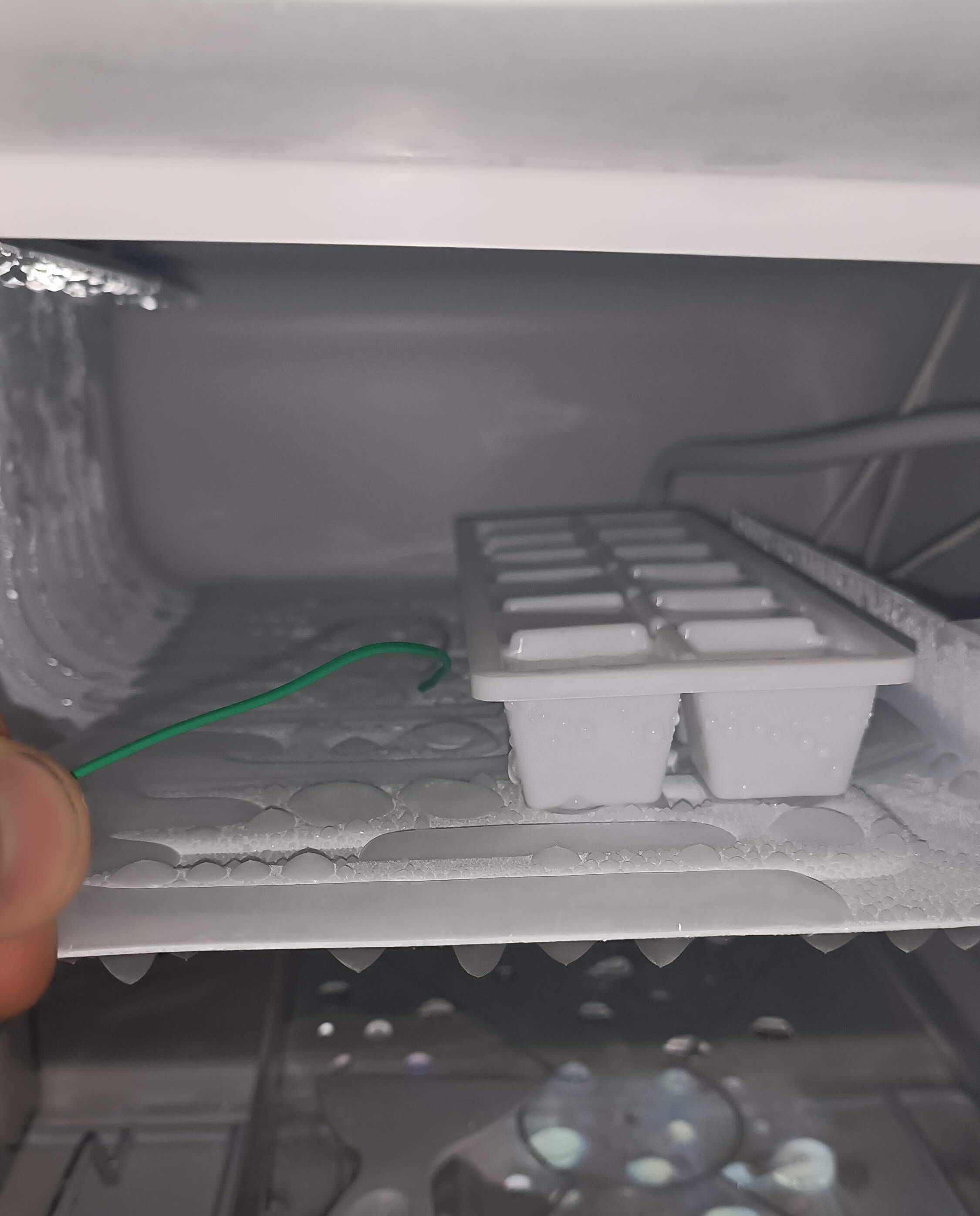

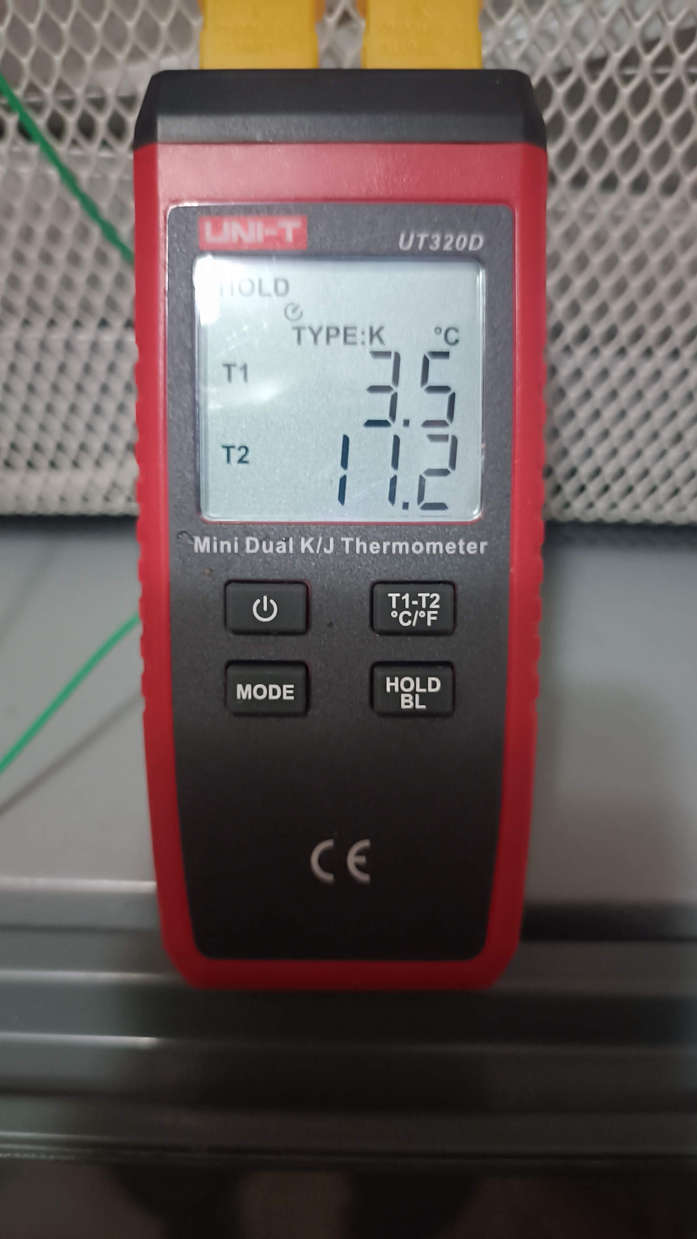

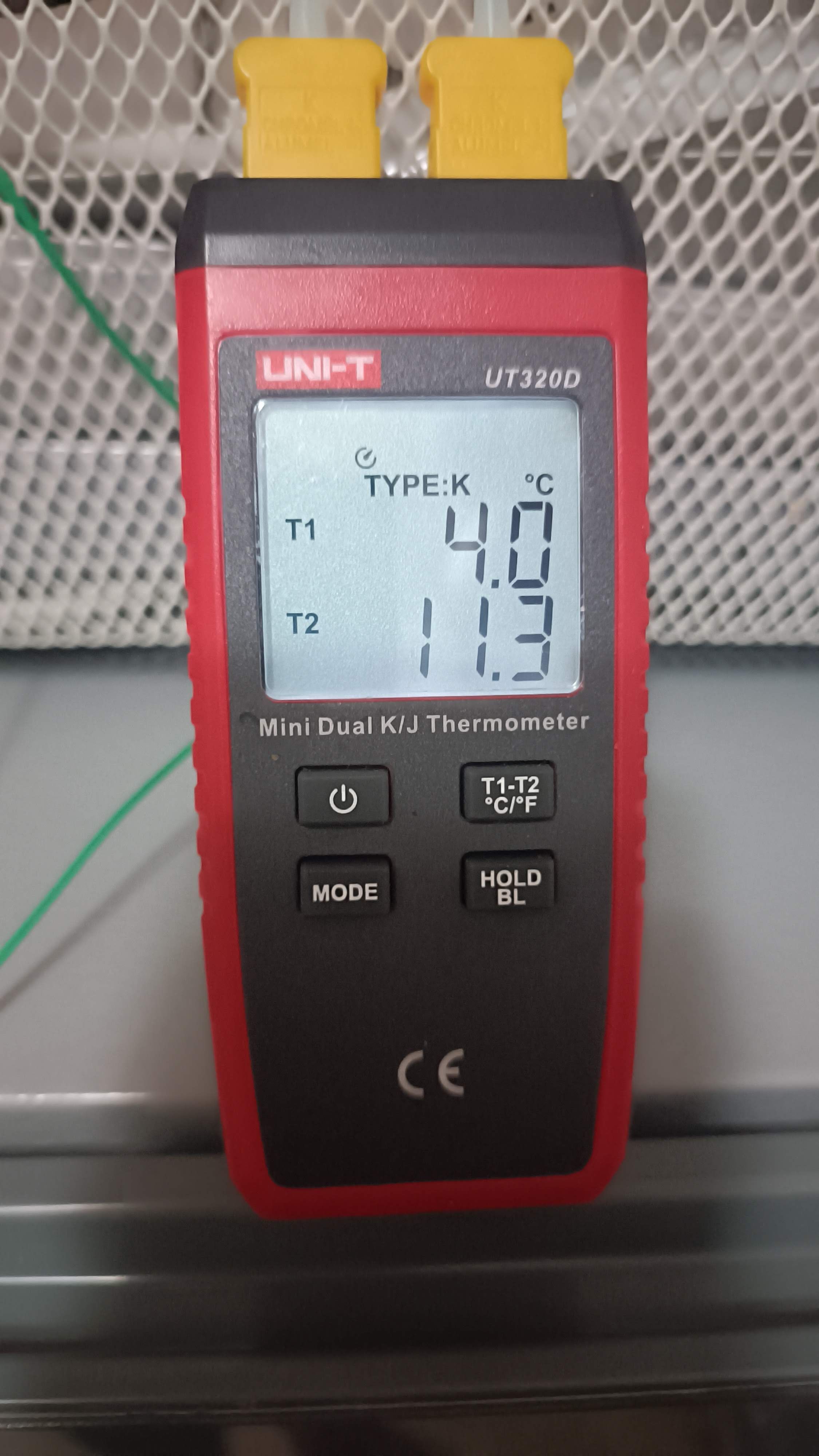

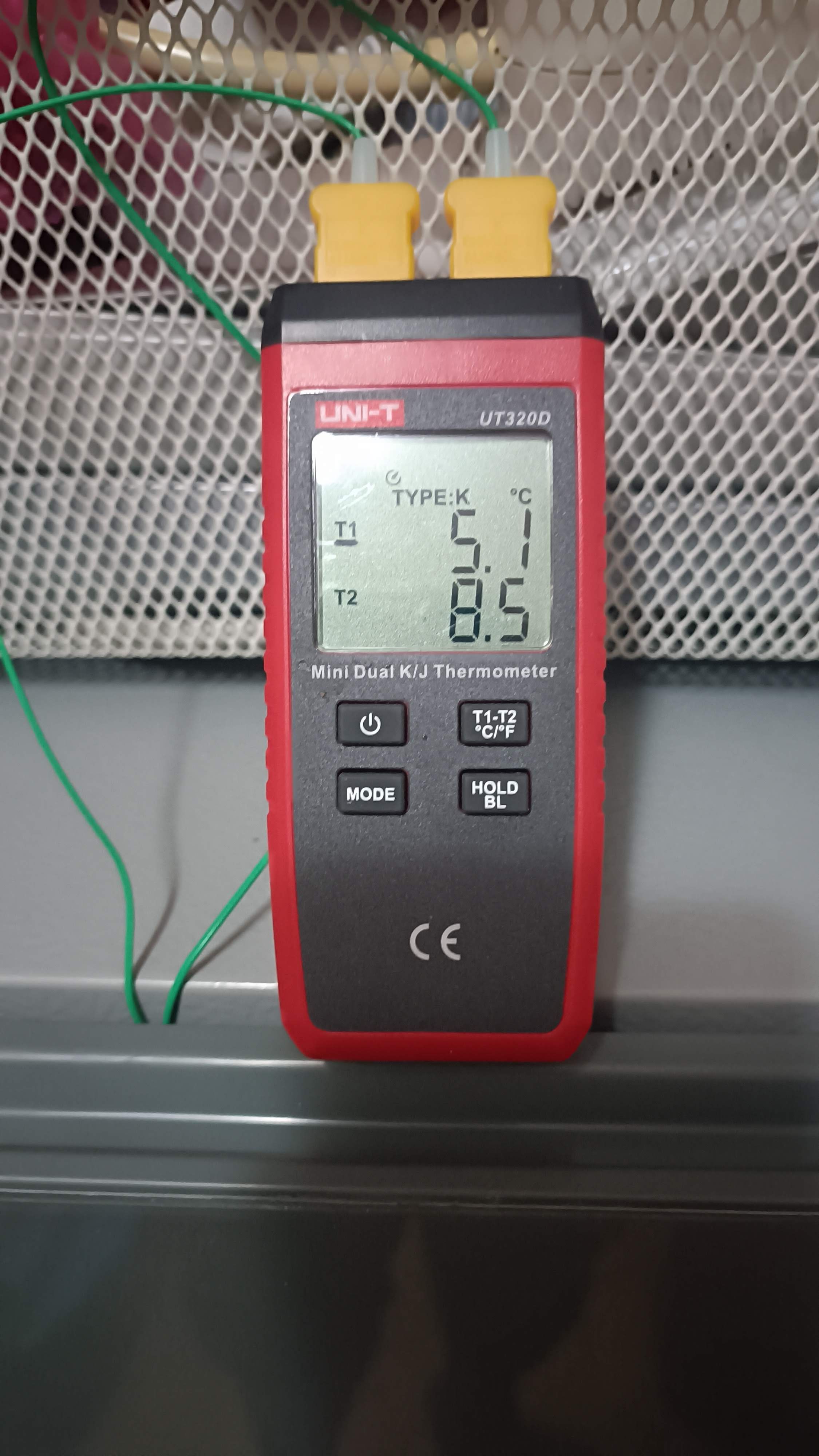

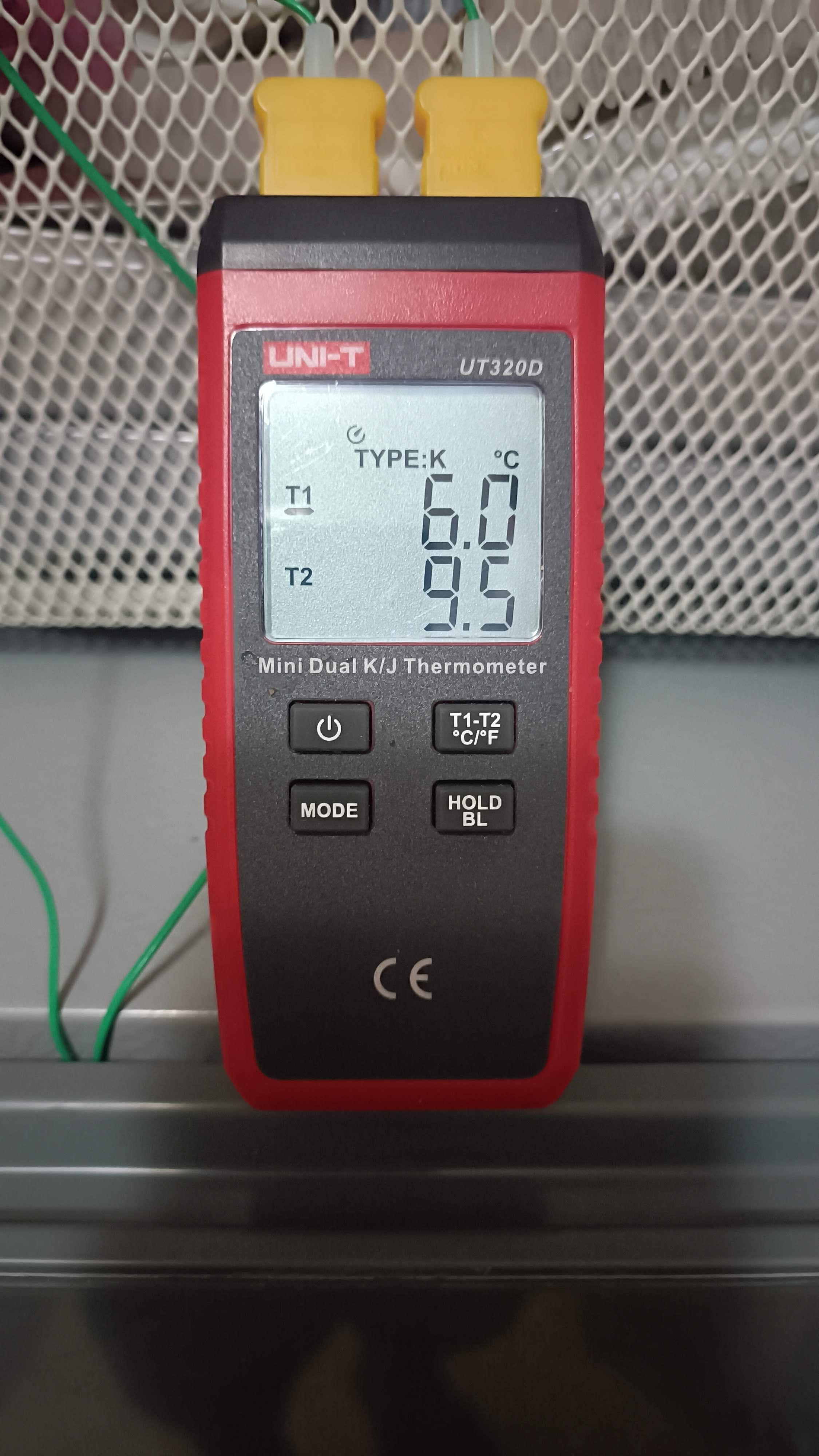

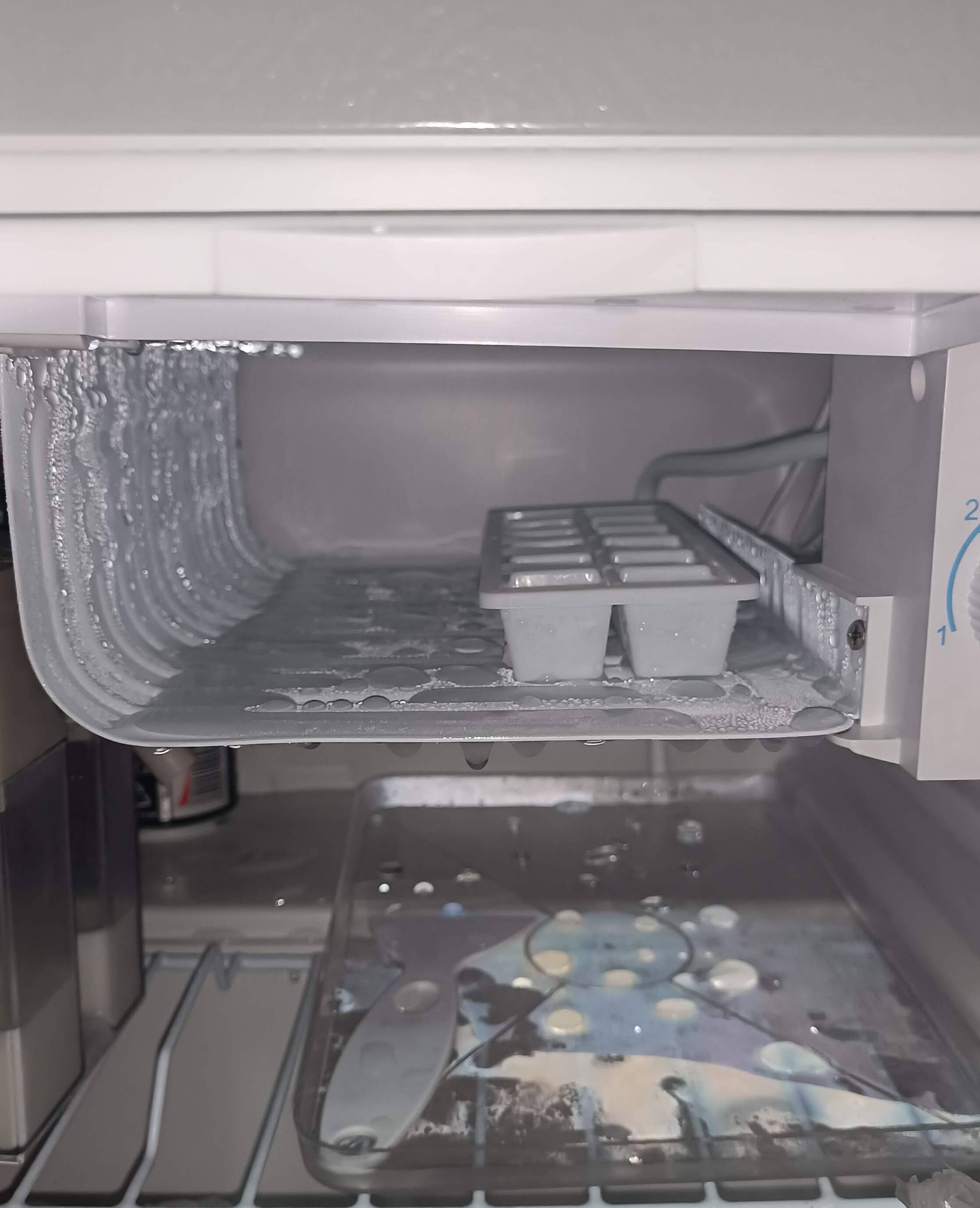

כן כשהמדחס לא פועל אחרי זמן מסויים הטמפרטורה במקפיא עולה מעל ה 0 עד איזור 4 מעלות ואז המדחס נכנס לפעולה. קוביות קרח לא מספיקות להפשיר בזמן הזה, נשארות כקרח אביל כן יש טפטוף מים מסויים מתחת למקפיא, בשביל זה קיים מגש אגירת טיפות. יש לציין שטמפרטורה שמדדתי היא טמפרטורת אוויר במקפיא. הדופן של המקפיא קרה יותר. כשהרגש היה צמוד לדופן ראיתי גם מינוס 14 מעלות בזמן שהמדחס פועל. אז אותו ארטיק שמונח בצמוד לדופן יקבל קירור במינוס 14 מעלות ולא במינוס 6. עדיין זה לא יורד לטמפרטורת של מקרר גדול, טמפרטורה במקפיא "לפי הספר" שמומלצת לשמורת מוצרי מזון בהקפאה היא מינוס 18 מעלות וזה גם ערך מטרה שלפיו מתכננים מקררים (כמובן עם אפשרות כיוון של פלוס/מינוס כמה מעלות).
שים לב שזה במינוס, המכשיר הזה מציג את המינוס שמאלה יותר מתחת לאות T1 ולכן באמת קשה לראות.

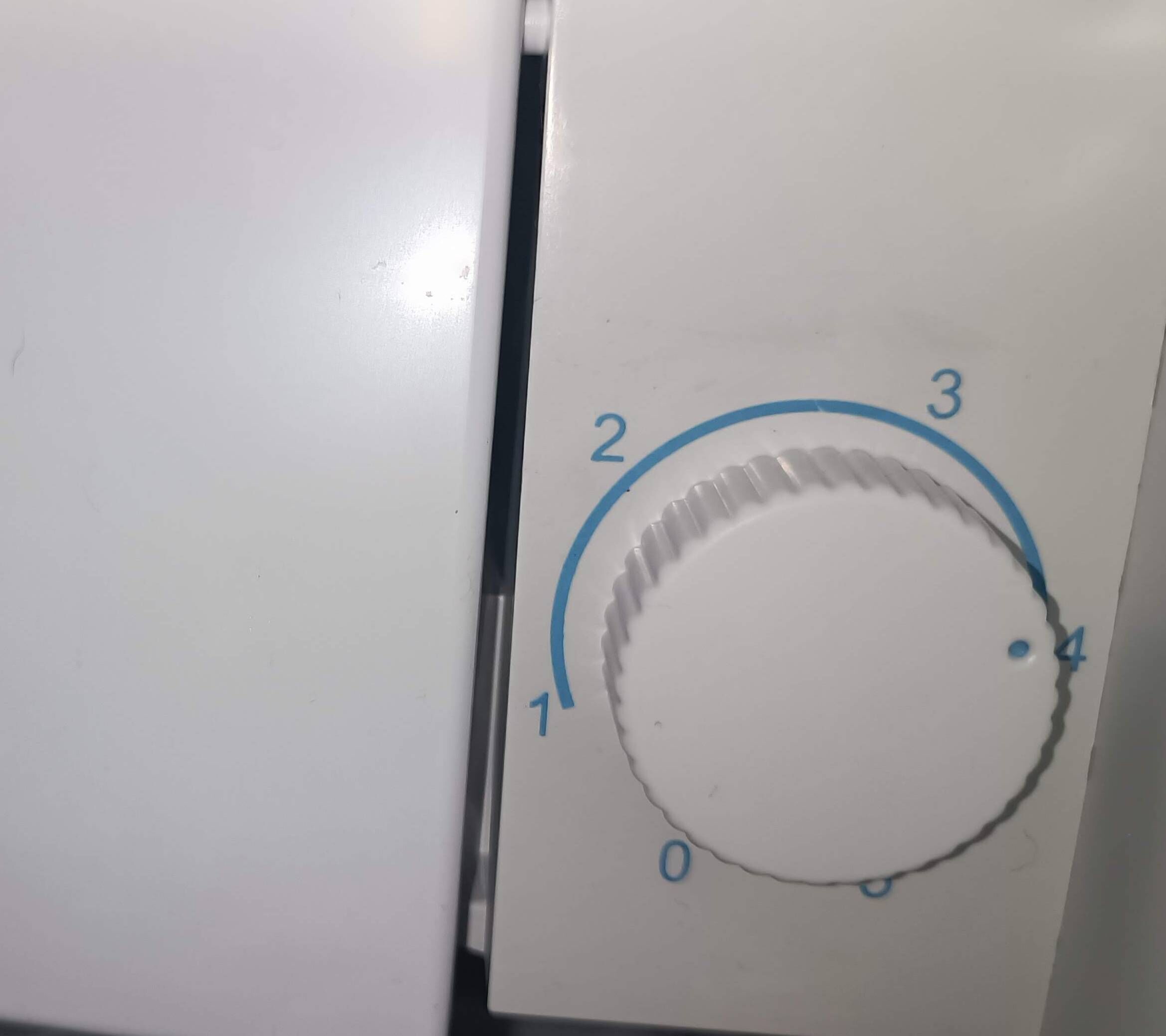

כיוון הבורר משנה את היחס בין זמן הפעלה לזמן הפסקה של המדחס ובהחלט במצב 5 הוא יירד בעוד כמה מעלות. אבל אני לא אוהב להפעיל שום ציוד במצב תפוקה מקסימלית אז הסתפקתי ב 4.

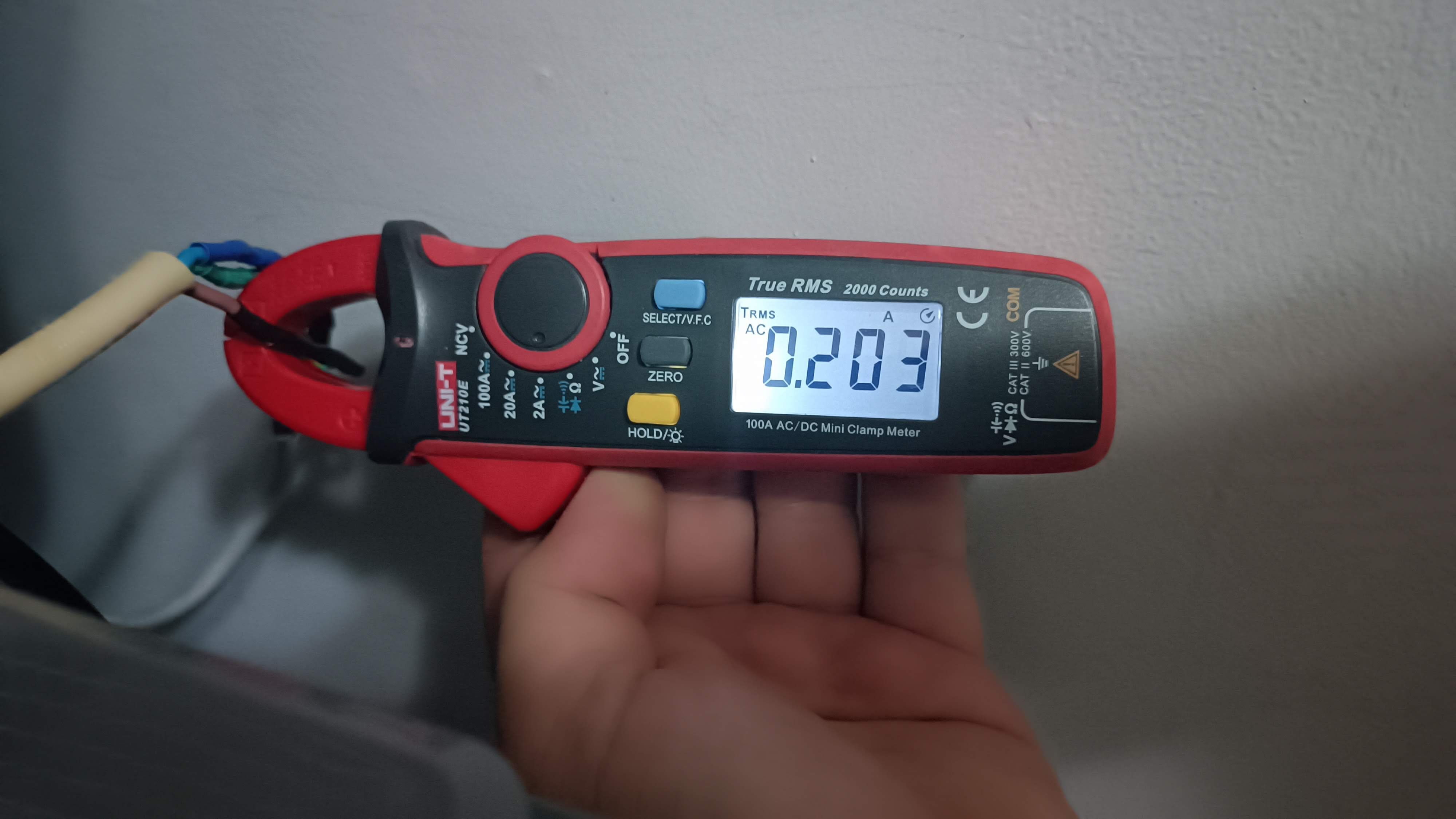

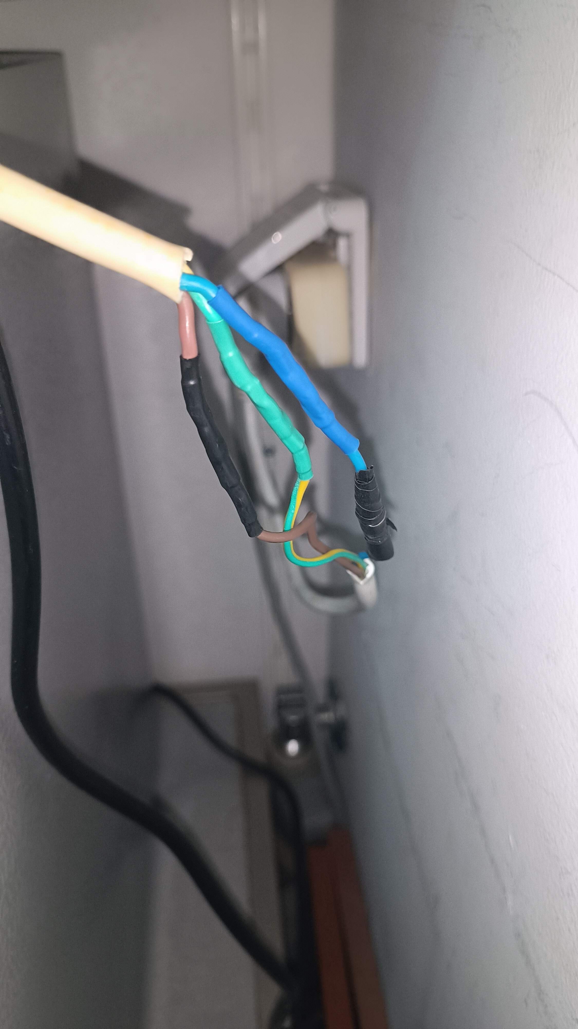

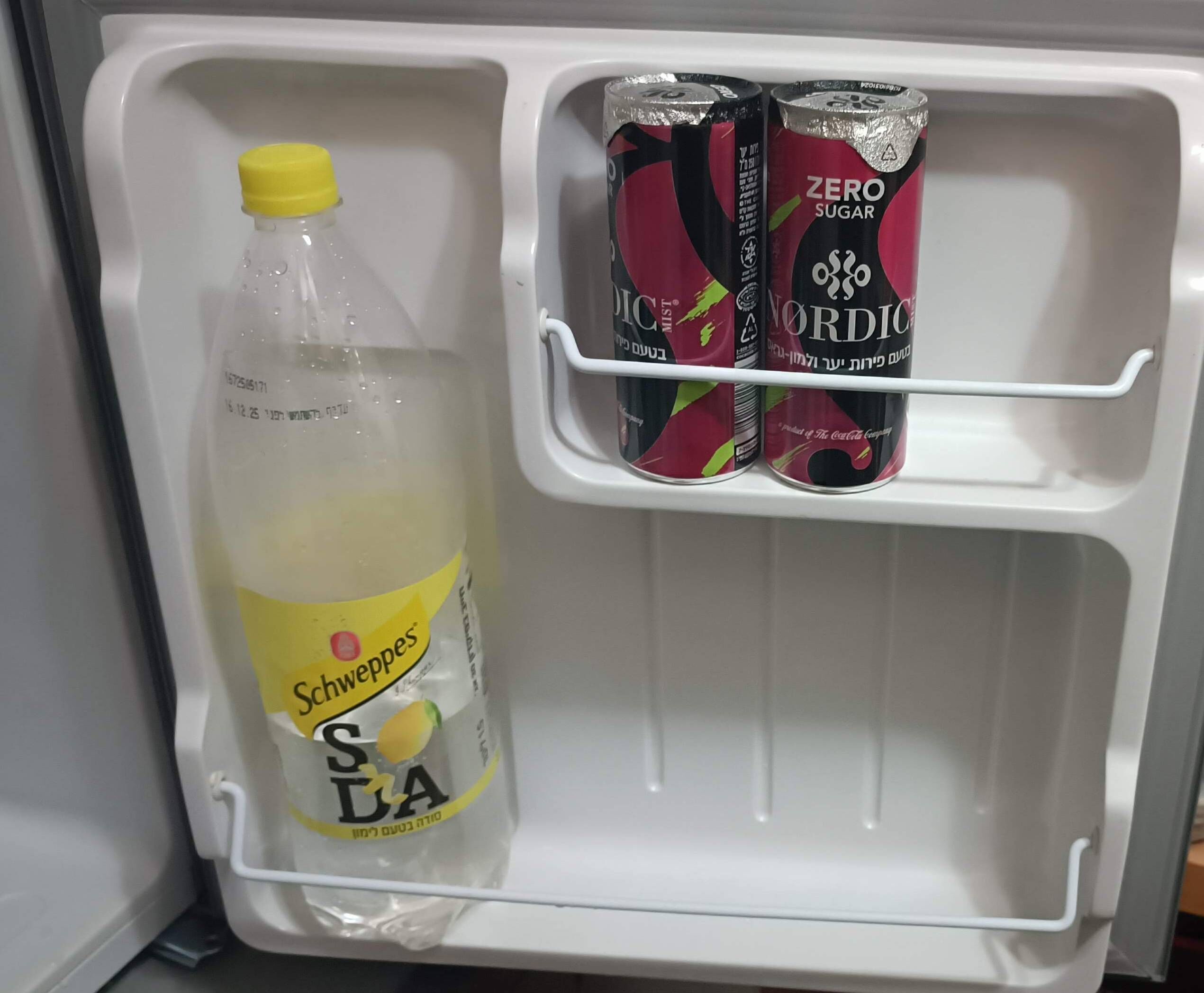

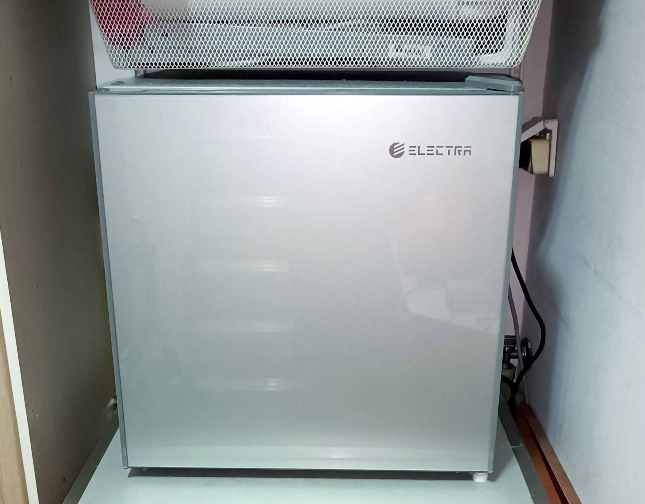

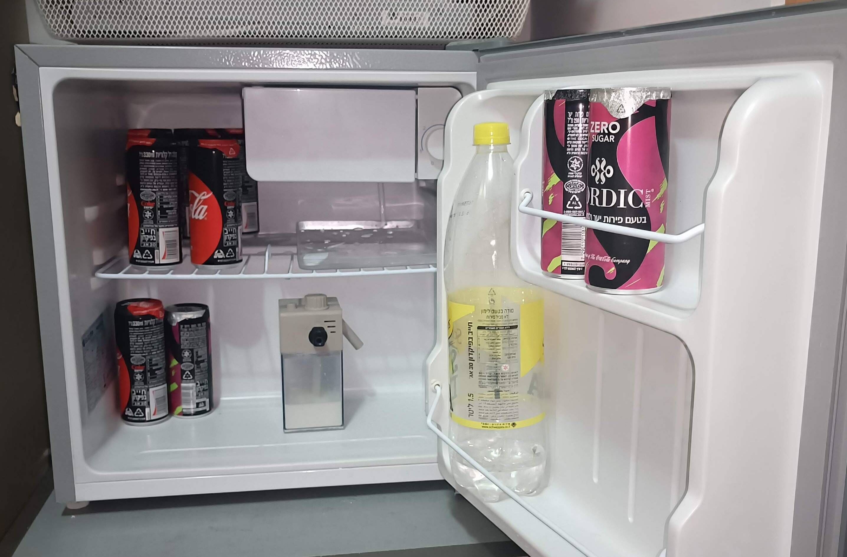

ברגע של שיעמום קניתי מיני מקרר אלקטרה בנפח 46 ליטר, שמתי אותו במחסן ליד החדר שלי, חוסך לי כ 8 מטרים שלמים של הליכה עד למקרר של המטבח... זה מוצר סיני כמובן, בנוי כמו מקררים של פעם. זאת אומרת ללא הפשרה אוטמטית, החלפת חום בהסעה טבעית ללא מאווררים, אין תאורה בפנים אפילו. ככה זה נראה, הפנל הקידמי בגימור זכוכית. קיים גם בצבע שחור או לבן. יש אפשרות לשנות את כיוון פתיחת הדלת שמאל/ימין על ידי פתיחה של כמה ברגים והעברת הצירים לצד השני. מאחורה ראוים קצת חומר בידוד לא מסודר יפה, כאמור גימור סיני. בפנים יש תא מקפיא בנפח 4 ליטר די חסר תועלת ודי הרבה מקום לפחיות. בדלת מקום לעוד כמה פחיות ולבקבוק פלסטיק 1.5 ליטר או קרטון חלב. מתחת למקפיא שמים מגש אגירה שאוגר טיפת מים. כשהמדחס לא עובד, הטמפרטורה במקפיא עולה מעל 0 מעלות אז יש טפטוף. חוץ מזה כמות הקרח שנבנתה שם בחודש וחצי ממש מינימלית ולא הייתי צריך להפשיר אותו עדיין. כשהמדחס עובד הוא די מרעיש. זאת אומרת לא ממש חזק והרעש הזה נעלם ברעשים אחרים שקיימים בבית אבל זה לא משהו שיכול להיות מותקן בחדר שינה כי שם הרעש יפריע בלילה. היצרן מצהיר על צריכת חשמל שנתית של 80KWh. זאת אומרת לפי היצרן עלות החשמל למקרר הזה בשנה היא 80X0.64=51. כלומר 51 ש"ח לשנה. מדידת צריכת החשמל בפועל. אני משתמש בכבל מאריך עם בידוד חיצוני מוסר בחלקו, מה שמאפשר למדוד על מוליך הפאזה עם רב מודד צבת. כשהמדחס פועל, הוא צורך 0.203 אמפר. מה תהיה עלות החשמל בשנה, אם נניח שהמדחס עובד כל הזמן ללא הפסקה? 230V X 0.203 = 46.69W 46.69W = 0.0467KW מחיר קילוואט שעה - 0.64 ש"ח. 0.0467X0.64X24X365=261.81 זאת אומרת הפעלת המקרר בהנחה שהמדחס עובד כל הזמן תעלה 262 ש"ח בשנה. אבל המדחס כמובן לא עובד כל הזמן. בבדיקה שעשיתי, אחרי 20 דקות פעולת מדחס, הוא יוצא להפסקה של 50 דקות. כמובן שזה יכול להשתנות בהתאם לטמפרטורה בחדר, וכמה פותחים את דלת המקרר וכמה מוצרים יש בפנים וכו'. אם ננסה לחשב לפי 20/50 - מתוך 70 דקות המדחס פועל 20 דקות. זה יחס 3.5 262/3.5=75 זאת אומרת עלות הפעלה שנתית תהיה 75 ש"ח, שזה לא כזה רחוק מנתון היצרן שאומר 51. מדידת טמפרטורה. מיקום החיישנים. אחד בתוך המקפיא T1, השני בתא הקירור פחות או יותר בחצי גובה T2. מיד אחרי סגרית הדלת, המדחס פועל. אחרי 15 דקות. אחרי עוד 3 דקות, המדחס מפסיק בנקודה זו. 5 דקות המדחס מופסק. 15 דקות המדחס מופסק. 30 דקות המדחס מופסק. 45 דקות המדחס מופסק. בערך בנקודה זו, כאמור אחרי כ 50 דקות המדחס נכנס לפעולה. בכל הבדיקות בורר הטמפרטורה על מצב 4 מתוך 5. אז מה אנחנו מקבלים פה? הטמפרטרה בתא הקירור היא סביב 10 מעלות, משחקת בין 8 ל 11. זה לא כזה קר, "לפי הספר" אמור להיות 4 מעלות. זה מספיק בשביל לקרר פחיות משקה לטמפרטורה נעימה והחלב לא מתקלקל כמה ימים. היה נחמד אם היה מקרר לכמה מעלות נמוך יותר. צריכת החשמל אפשר לאמור זניחה. גימור סביר, לא בונה קרח בצורה מוגזמת. לא הכי שקט ולא מתאים לסביבה שקטה. בגלל הנפח הקטן, פתיחת דלק ליותר מכמה שניות מכניסה אוויר חם פנימה ואז הטמפרטרה בתא הקירור תהיה טמפרטורת החדר, עד שהוא יוריד אותה חזרה וזה לוקח כמה עשרות דקות. בגדול מוצר בינוני משהו. ציון 6 נגיד מתוך 10, היה נחמד אם היה מודרני יותר עם No frost ומאוורר שמסחרר את האוויר הקר בפנים לקירור יעיל יותר, אפילו בתוספת כמה מאות שקלים למחיר.
