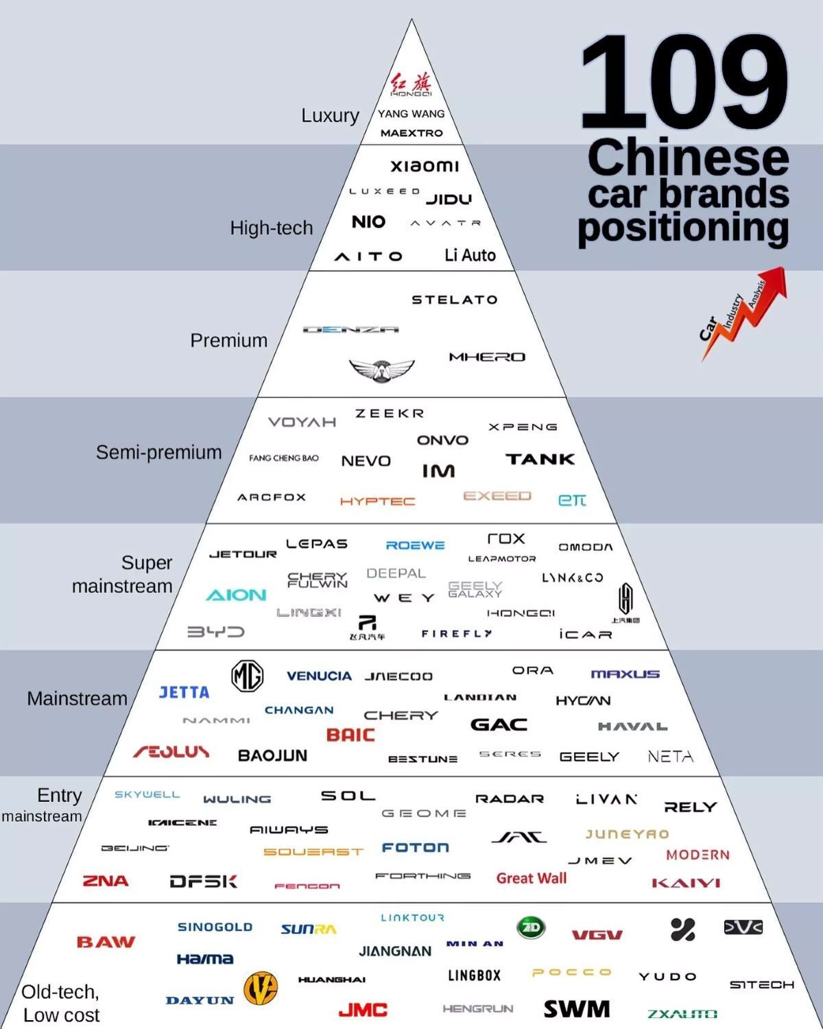

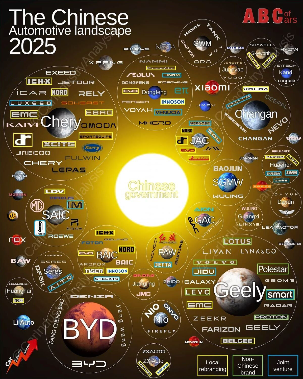

למורת שאנחנו רואים בארץ כמות יפה של מותגים סיניים וכל הזמן נוספים מותגים חדשים, זה רק קצה הקרחון. יש בסין המון מותגים ותתי מותגים בבעלות מותגים אחרים, חלק מהמותגים המערביים נמצאים בבעלות סינית ויש גם מיזמים משותפים עם יצרנים מערביים. Felipe Munoz מסוכנות JATO, אנליסט שוק הרכב די מוכר בתחום, בנה דיאגרמה עדכנית ל 2025 בה רואים סוג של מערכת השמש כשה"שמש" זו הממשלה הסינית והיצרנים מתוארים בצורה של כובכי לכת (פלנטות), כאשר סביב כל פלנטה מסתובבים ה"לווינים" שלה. זאת אומרת תתי מותגים בבעלות אותו יצרן. "פלנטות" שנמצאות קרוב ל"שמש" אלו יצרנים בבעלות ממשלתית או עם תמיכה או השתתפות ממשלתית כזו או אחרת. מסגרת צהובה - "מותג מדבקה" מקומי. מסגרת ירוקה - מותג לא סיני בבעלות סינית. מסגרת כחולה - מיזם משותף של יצרן סיני עם יצרן מערבי. הדיאגרמה הזו היא לא משהו מושלם ו 100% נכון, בדיונים שונים בפורומים אחרים מצאו בה כמה טעויות. אבל זה משהו די מקיף ונכון ברובו. בנוסף אותו בחור הכין פירמידת סטטוס (יוקרתי/עממי) של 109 מותגים סיניים.
