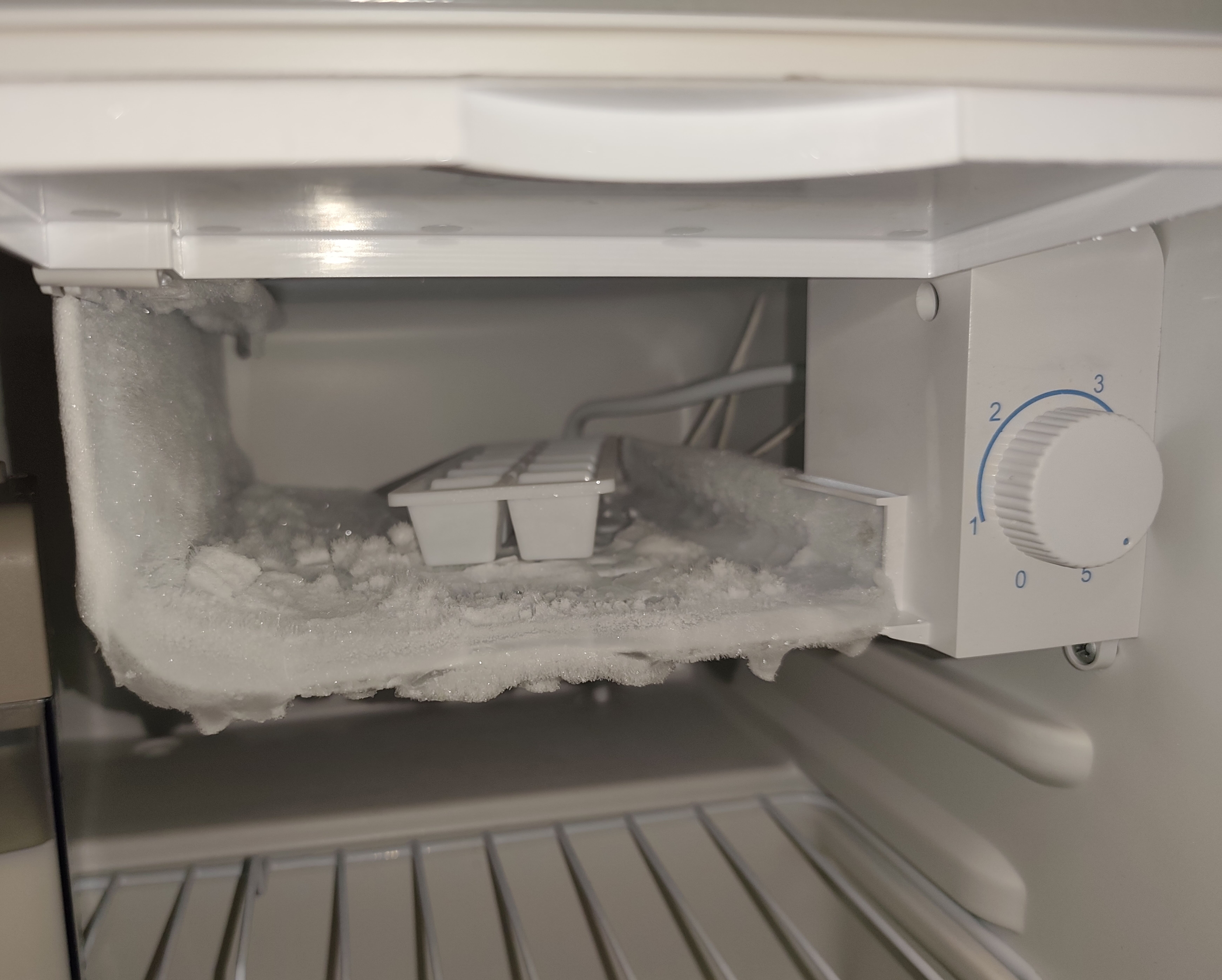

עדכון אחרי חודשיים שימוש. הפעלת המקרר במצב בו הטמפרטורה במקפיא מגיעה מעל 0 מעלות התבררה כלא נכונה. במצב הזה כל הזמן יש טיפות מים בפנים על המוצרים. אז שמתי את הבורר על 4.5 או כמעט 5 וזה עובד מעולה. טמפרטורה בפנים משחקת בין 3.5 ל 7 מעלות שזה בגדול דומה למקרר "רגיל". ובמקפיא לא עולה מעל 0 מעלות, קצת מתחת ל 0 המדחס נכנס לפעולה. המשקאות קרים כמו שצריך, ההבדל מהמצב הקודם מורגש. אבל, כמובן בונה קרח ויצטרך הפשרה ידנית אחת לכמה זמן (שזה מובן מאליו...) זה מצב הקרח אחרי חודשיים.
