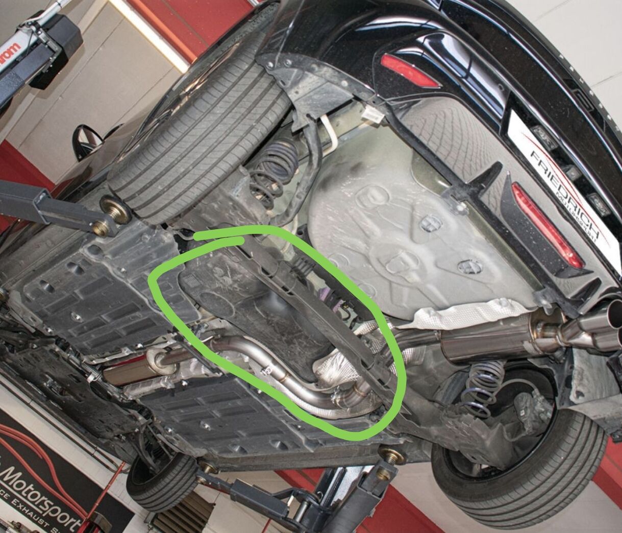

מיכל הדלק ממוקם יחסית במרכז הרכב. זאת אומרת לא 100% במרכז, עקב אילוצים מבניים יכול להיות קרוב יותר לאחד הצדדים אבל בגדול הוא במרכז. זה שפתח המילוי נמצא מימין או משמאל, לא אומר שמיכל הדלק כולו מימין או משמאל. -
