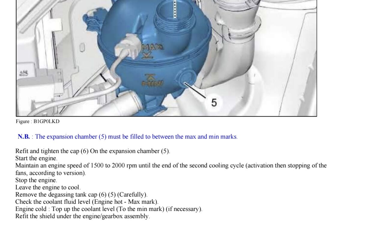

זה שאין הוראה להחליף נוזל קירור כל כמה שנים או קילומטרים לא אומר שאין הוראות עבודה להחלפה. הרי יש צורך בריקון ומילוי המערכת אחרי החלפת משאבת מים או רכיב אחר במערכת וחייבות להיות הוראות עבודה לפעולה הזו. זה מופיע גם בוראות עבודה ל 207 שצירפת, בסוף התהליך. -

קיט כזה נדרש בכמה דגמי PSA, בהם בגלל מבנה תא המנוע גובה מיכל עיבוי נמוך יותר מגובה פתח ניקוז. בשביל לנקז אוויר מפתח ניקוז, מפלס הנוזל במערכת לפי חוק כלים שלובים חייב להיות מעל גובה פתח הניקוז. אם מיכל העיבוי נמוך יותר אז אין אפשרות להגיע לגובה הזה. לכן משתמשים בבקבוק מגביה (הקיט המדובר) שמאפשר להגיע למפלס גבוה יותר ולנקז אוויר. בהוראות יצרן ל 207 שצירפת, אין איזכור לקיט הזה, בדגמים אחרים בהם הוא נדרש, זה מופיע בהוראות יצרן בפירוש. לכן תנסה למצוא הוראות יצרן ל 208 עם המנוע הזה, יכול להיות שלא צריך בקבוק מגביה. ואם כן צריך, אפשר לאלתר אותו מבקבוק פלסטיק עם פתח רחב כמו של נס טי ולאטום קצת עם איזולירבנד. נכון זה לא הכי נוח ואסטתי וכמות מסויימת של נוזל קירור תשפך. אבל זה כן יאפשר לבנות גובה במיכל עיבוי ולנקז אוויר. -
