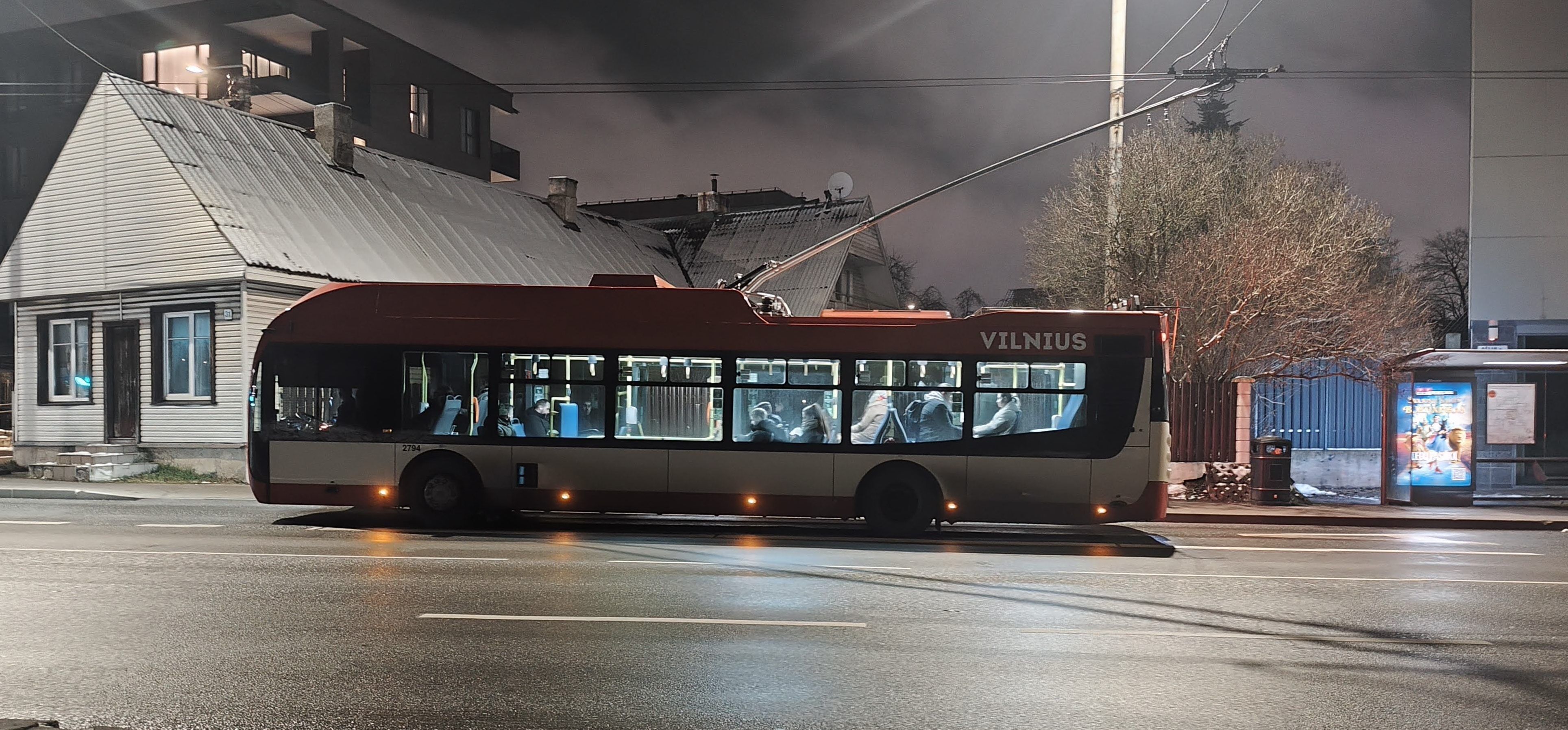

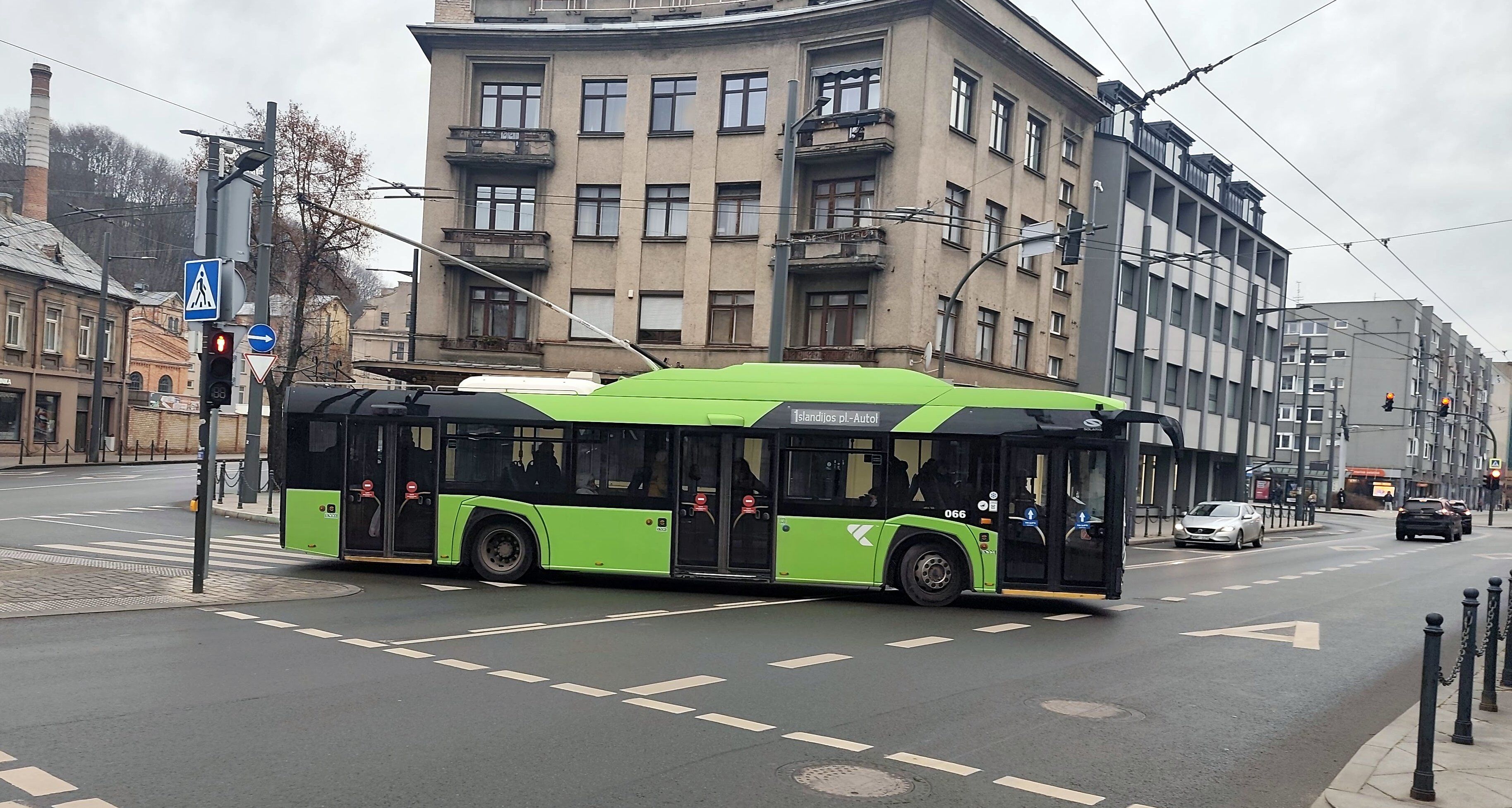

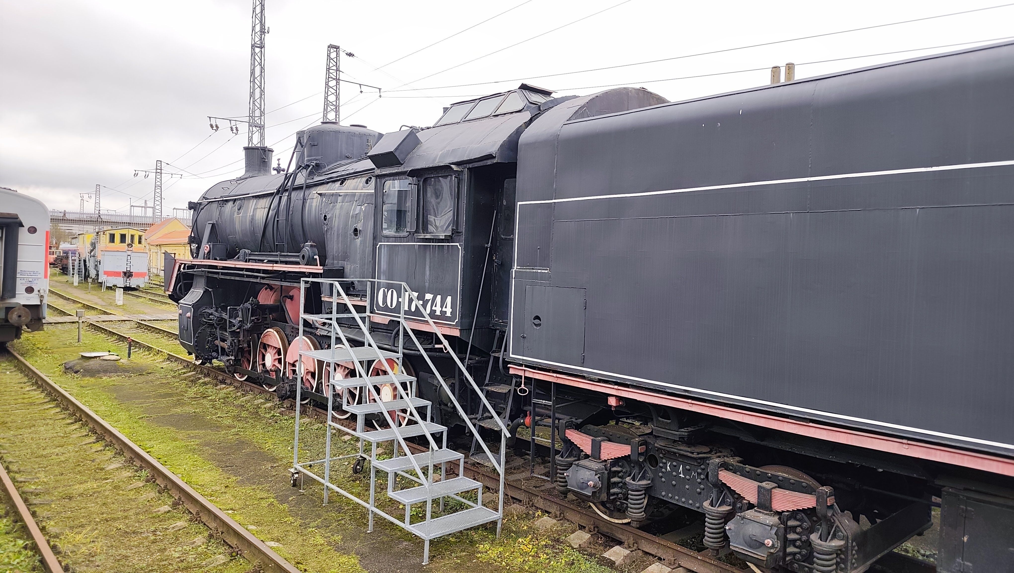

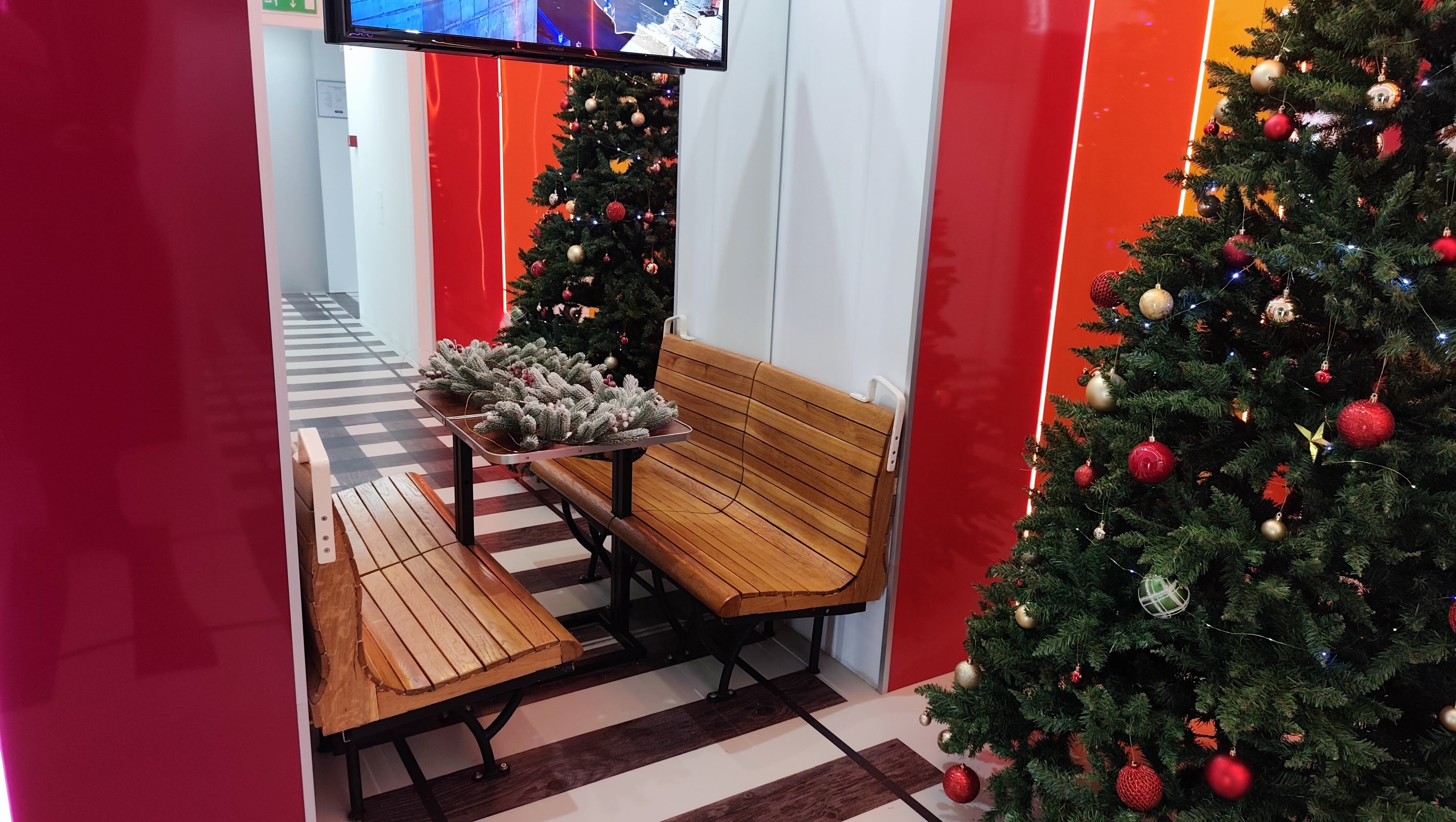

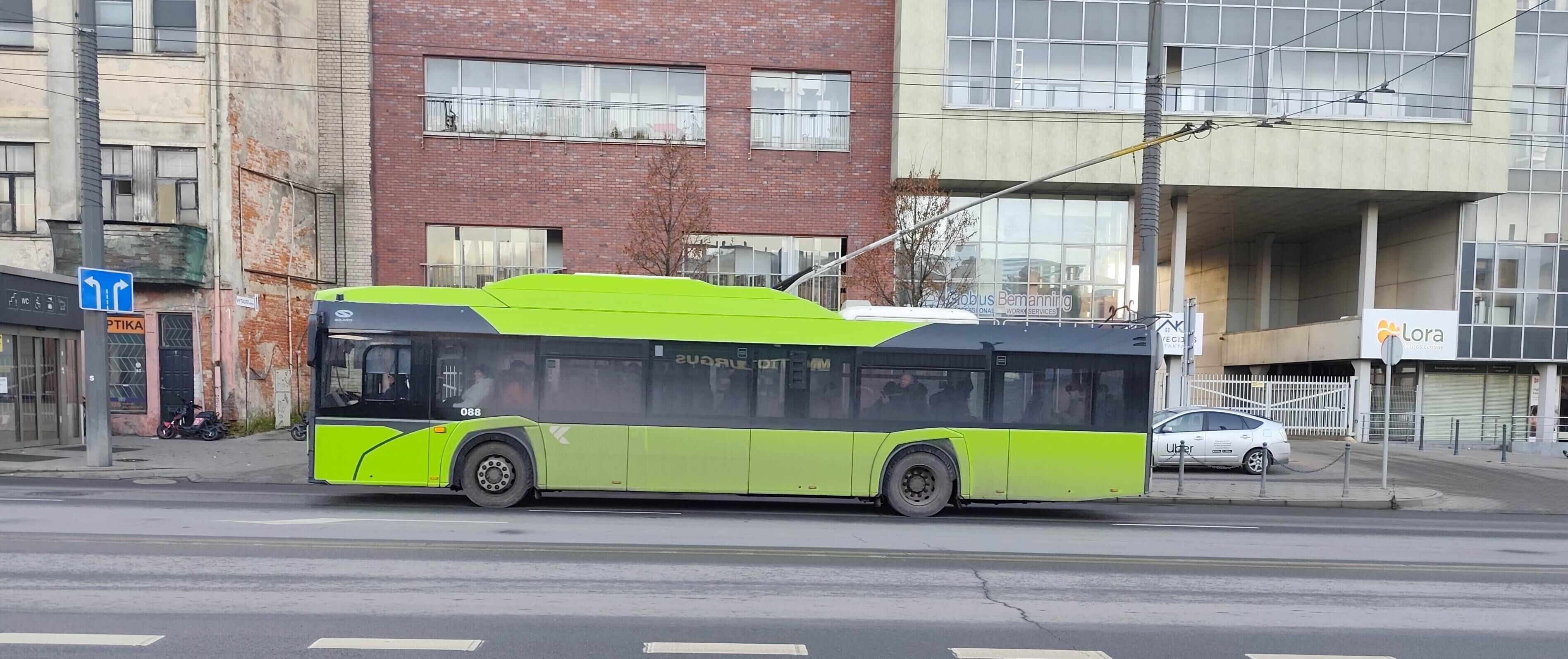

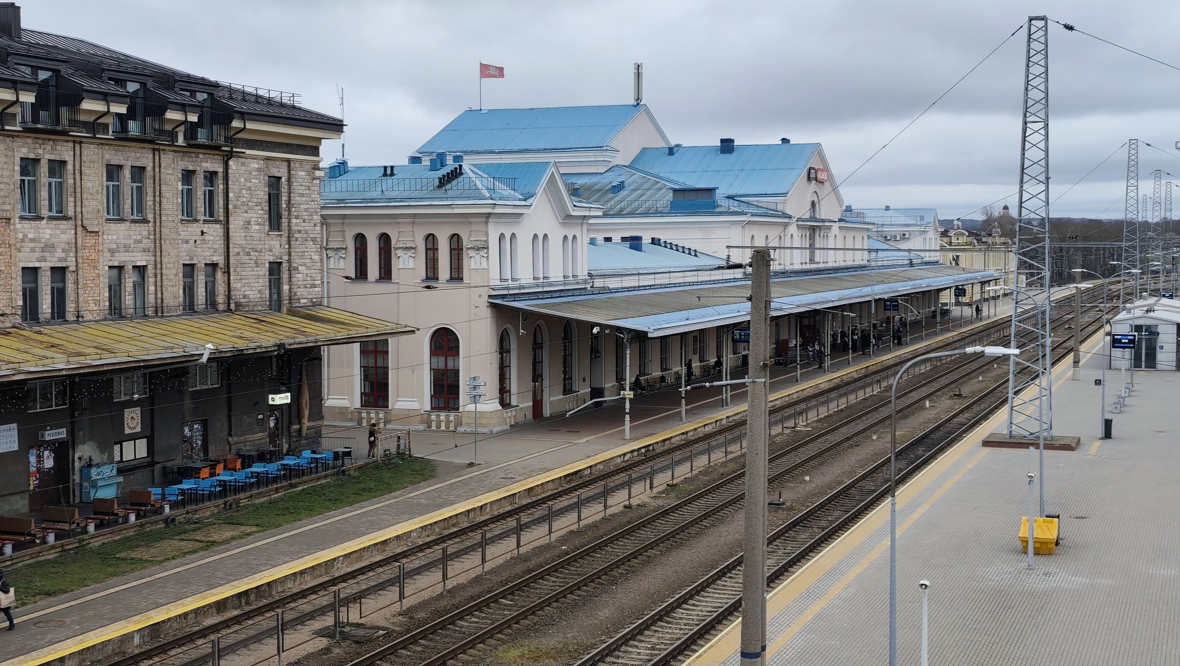

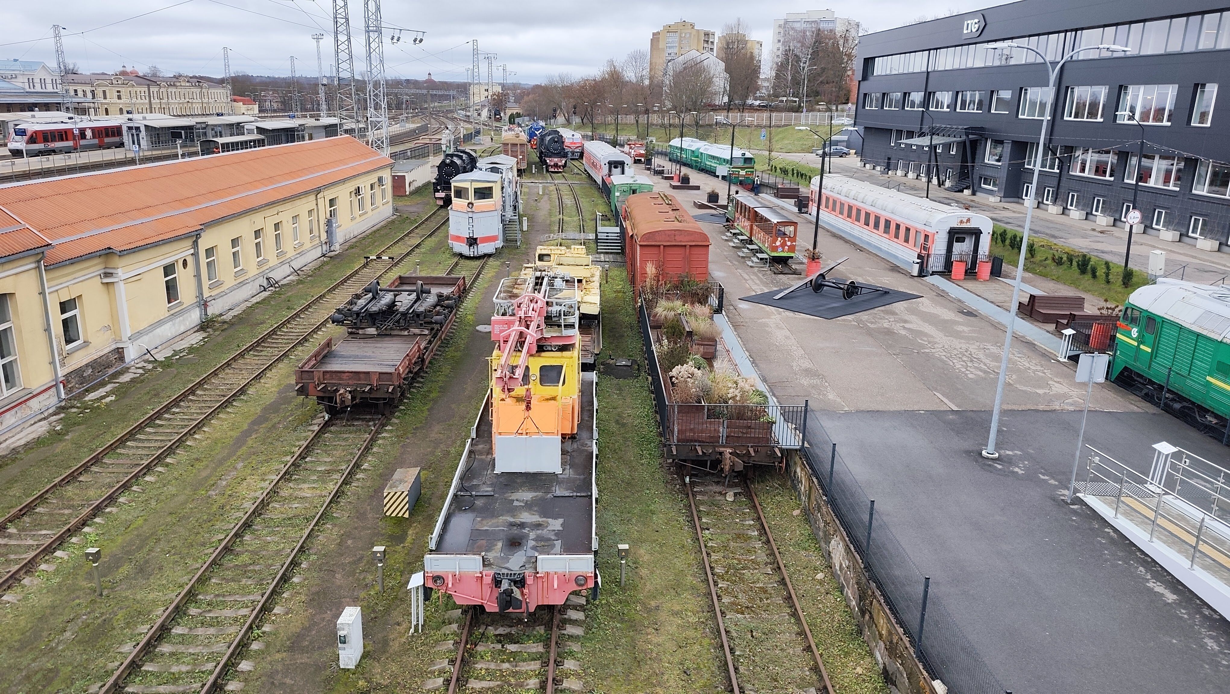

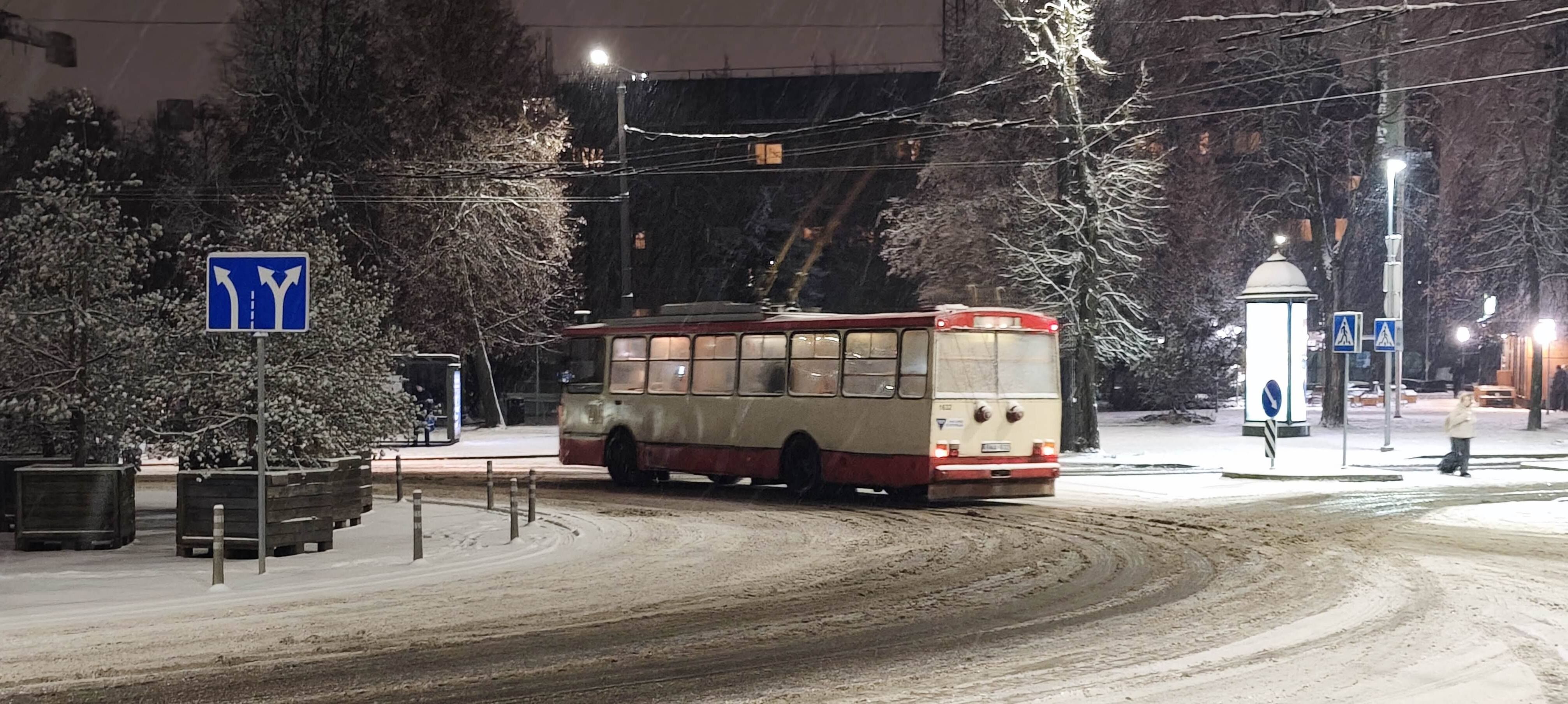

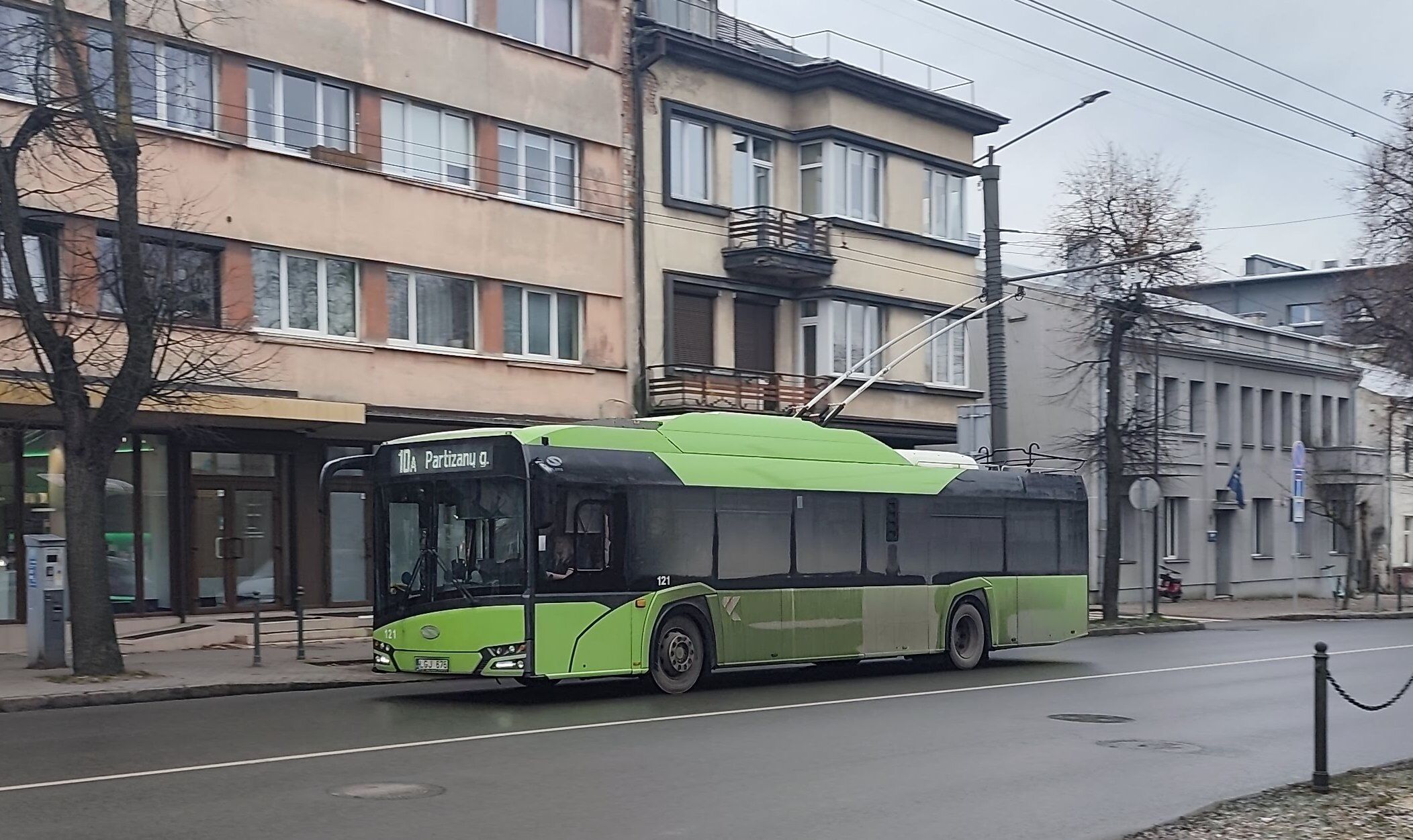

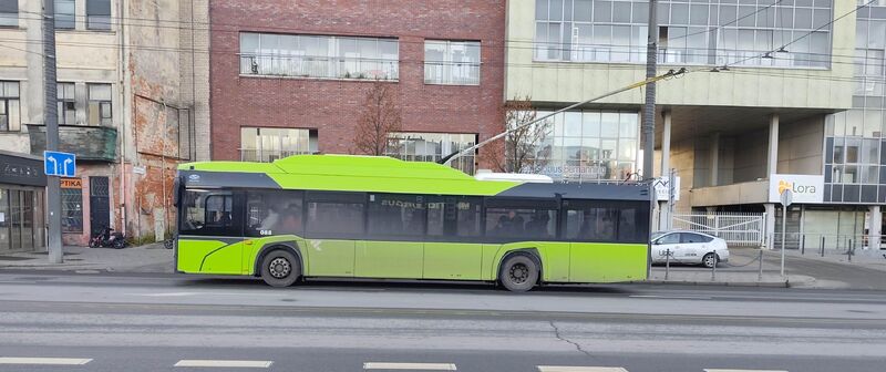

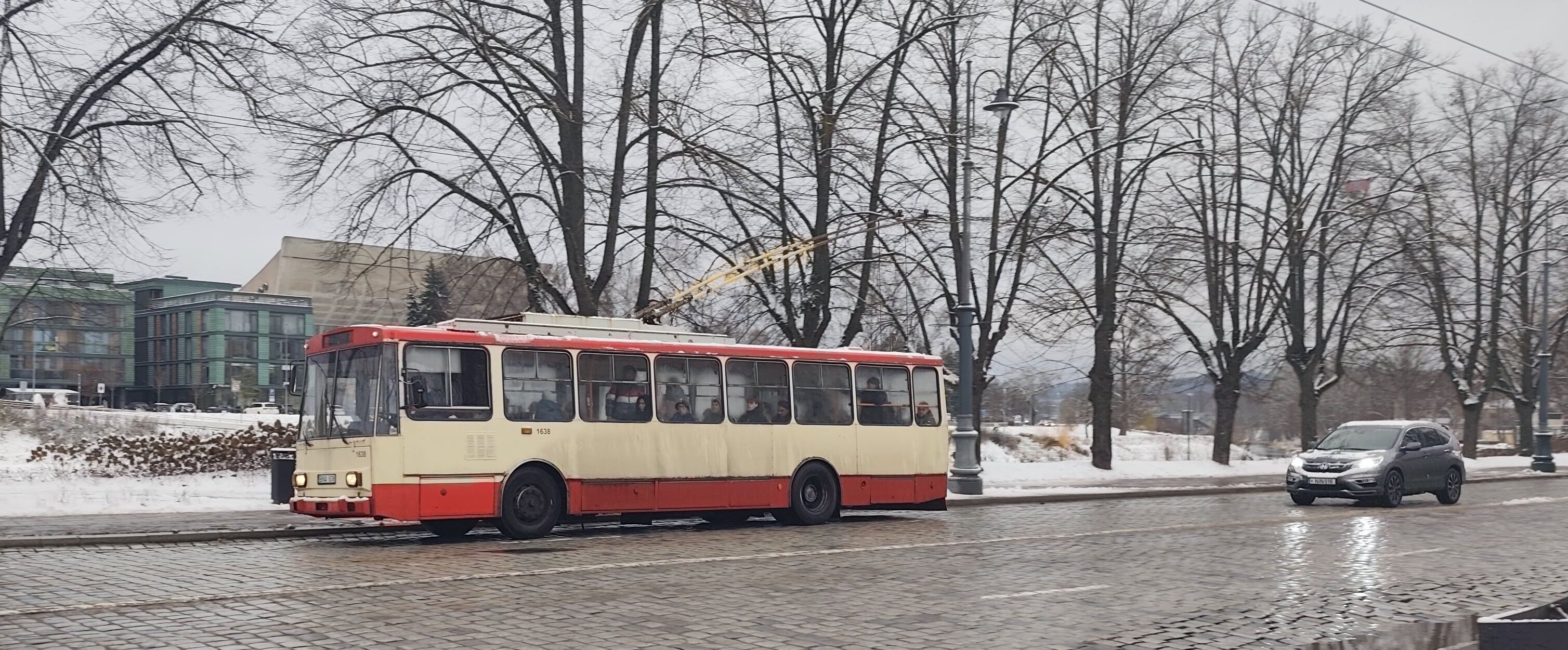

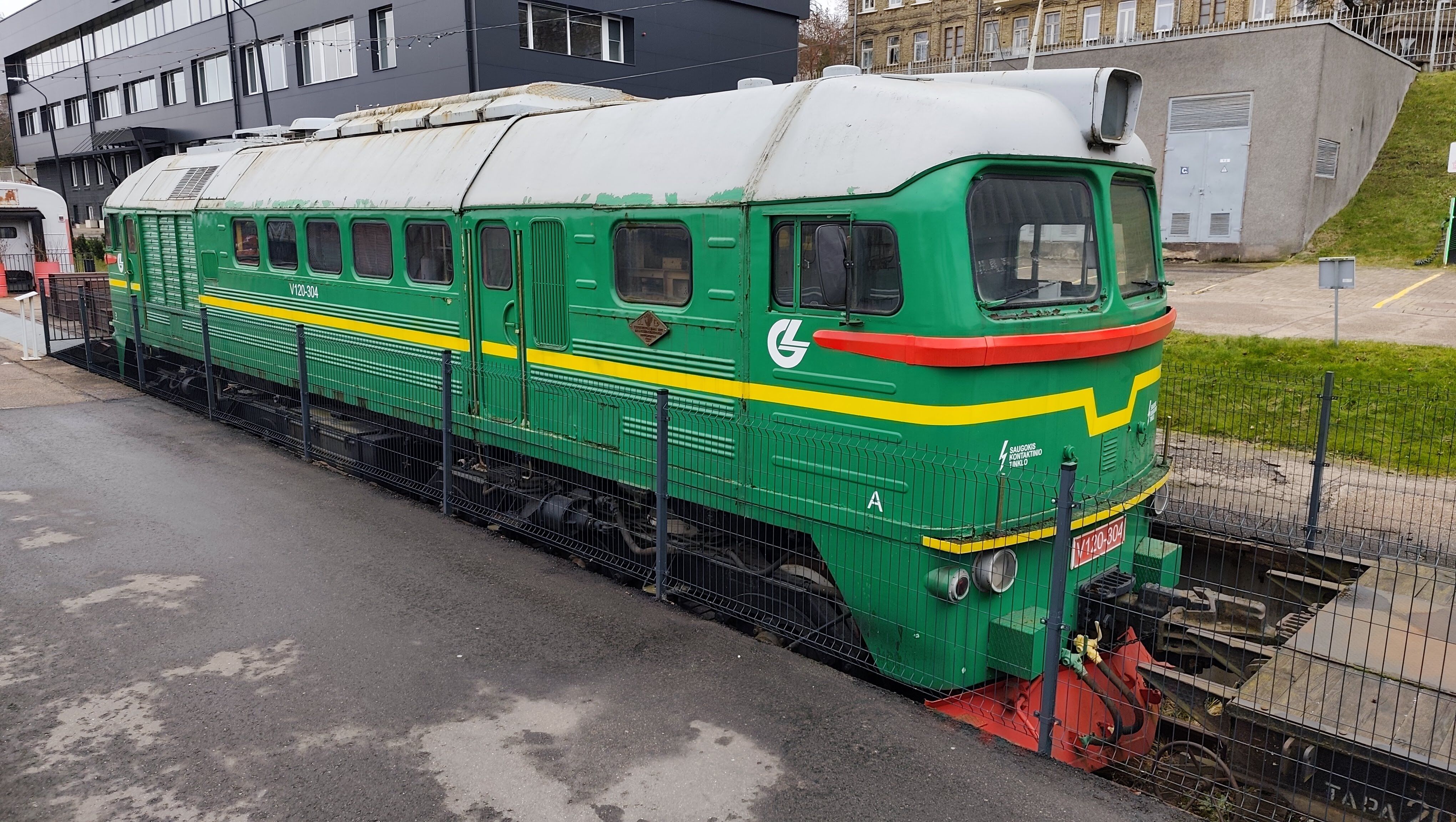

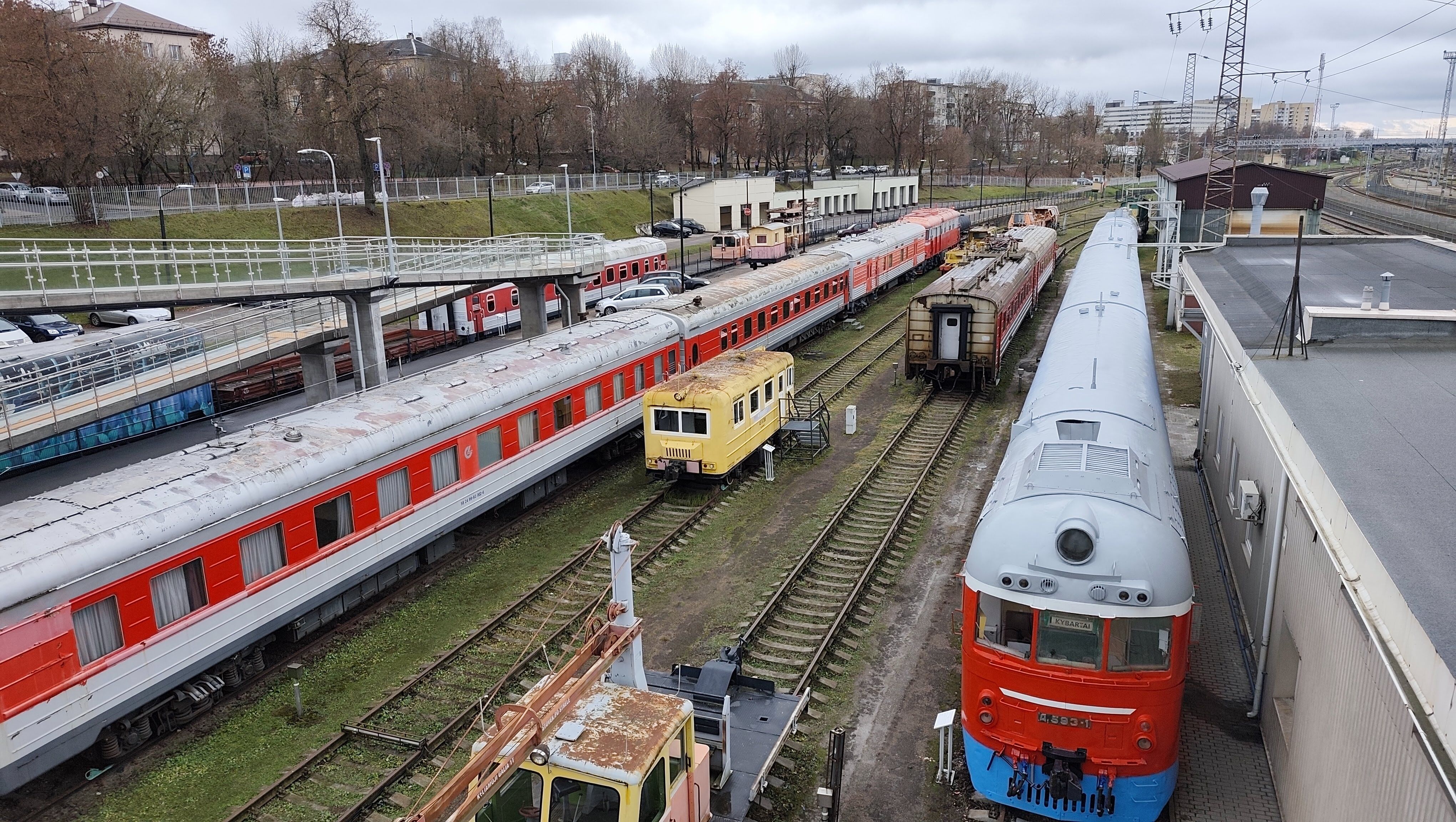

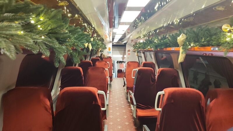

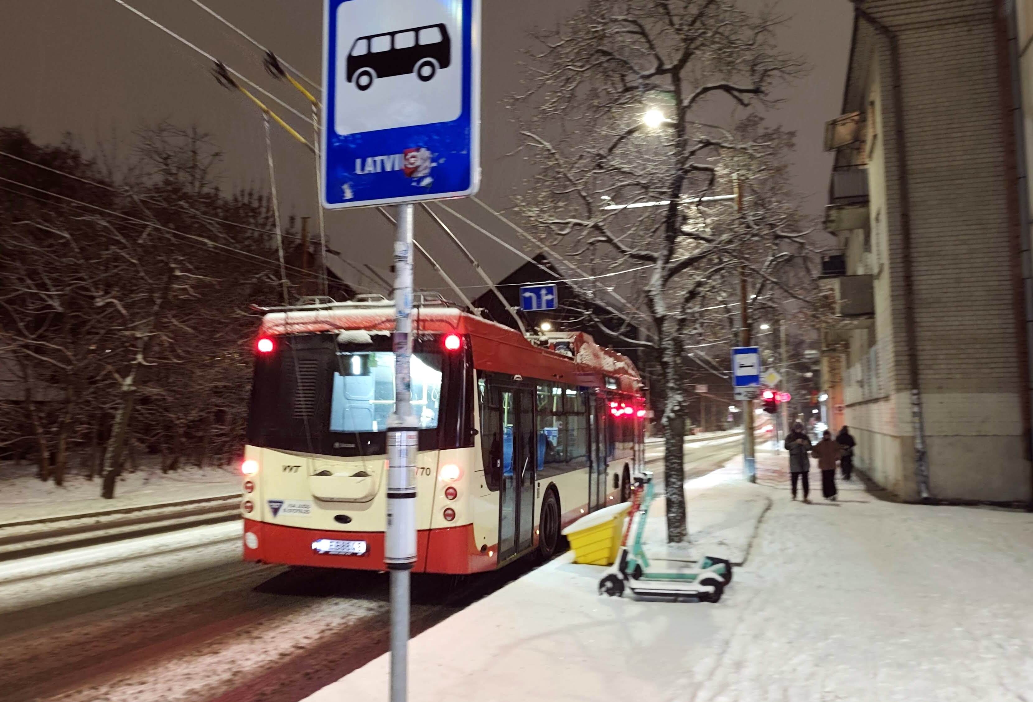

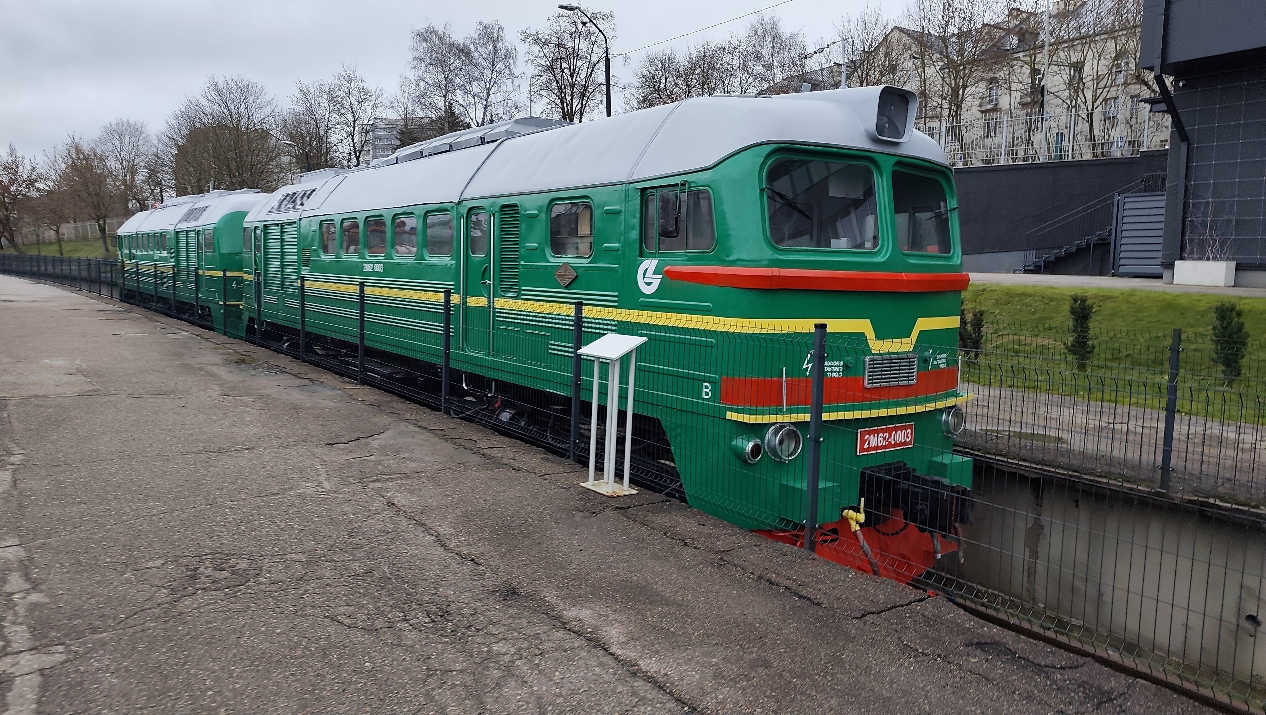

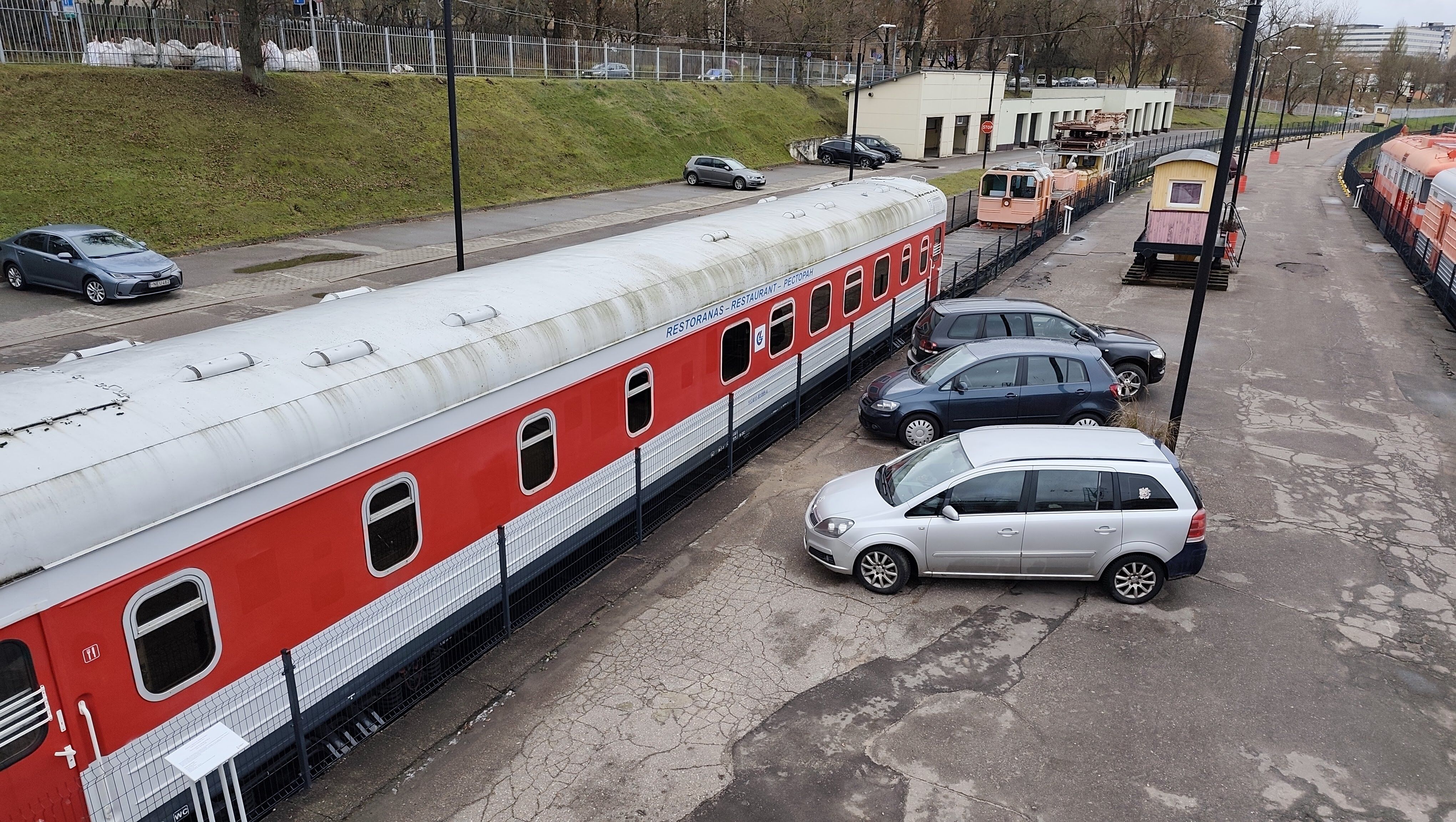

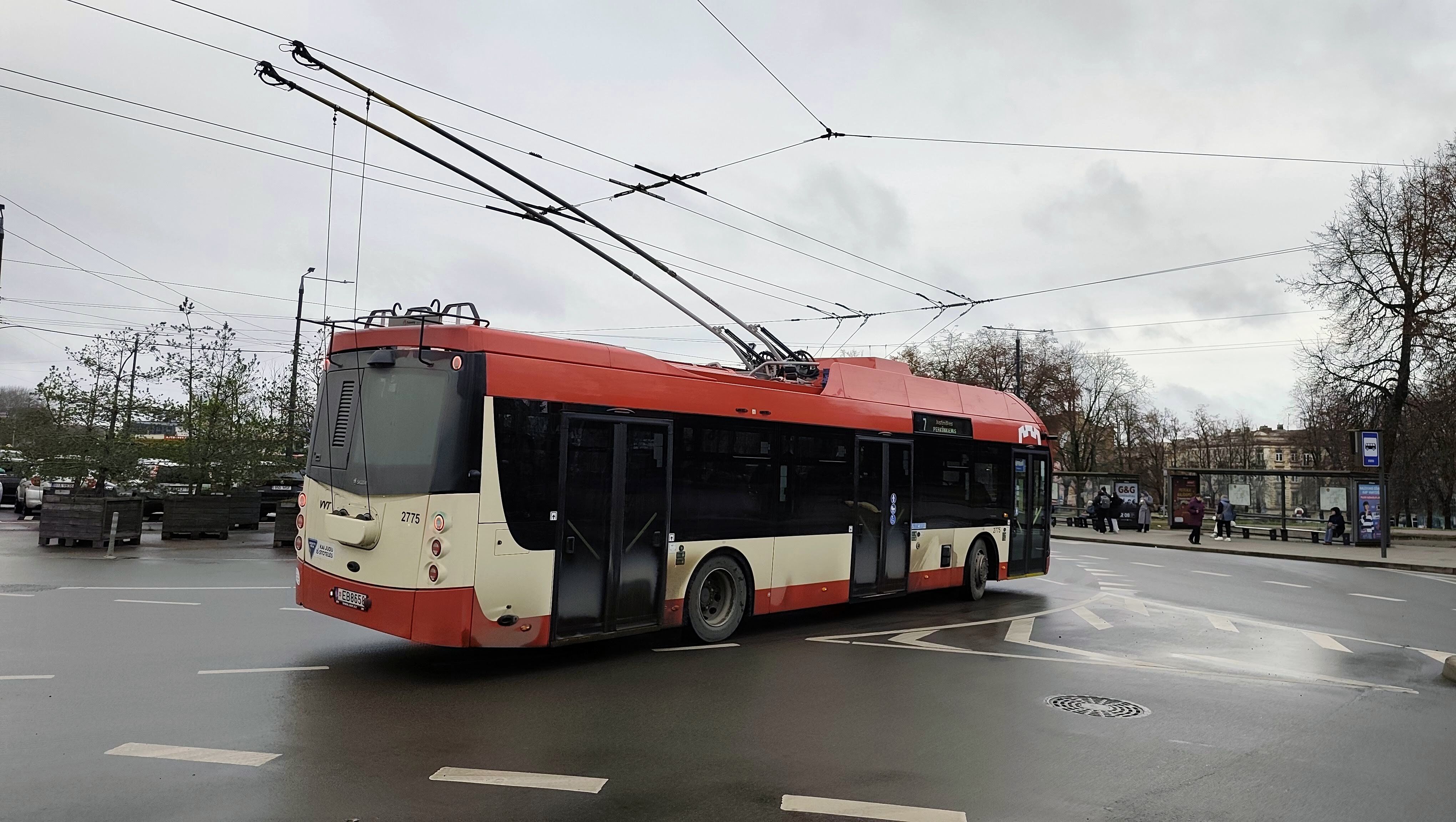

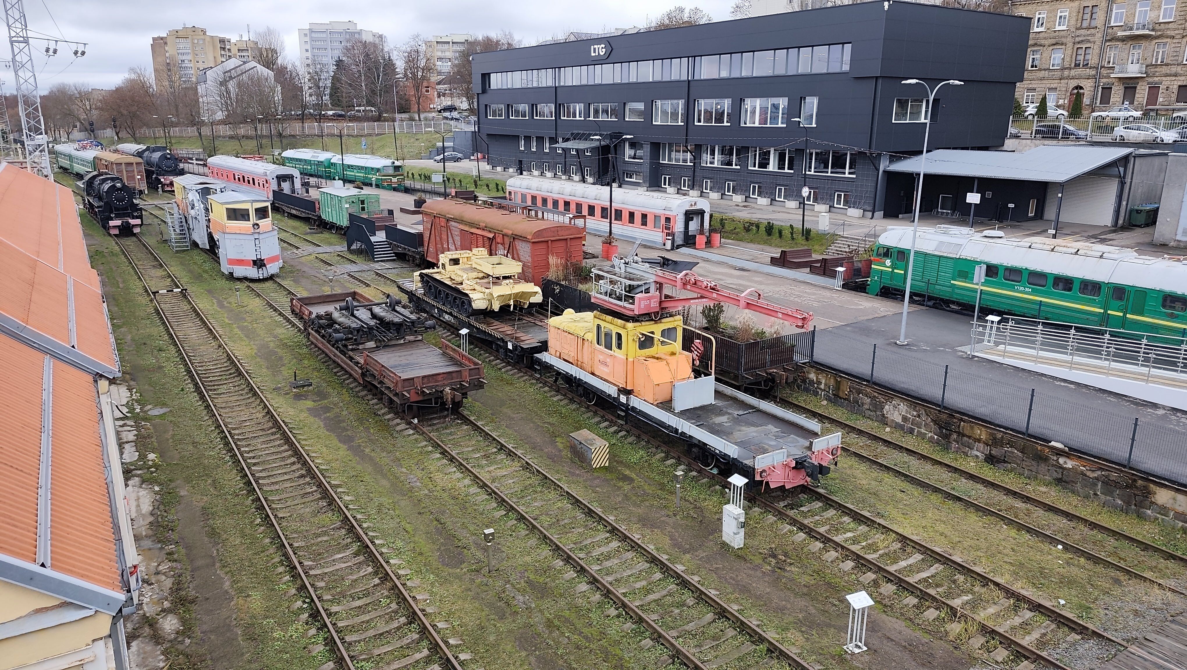

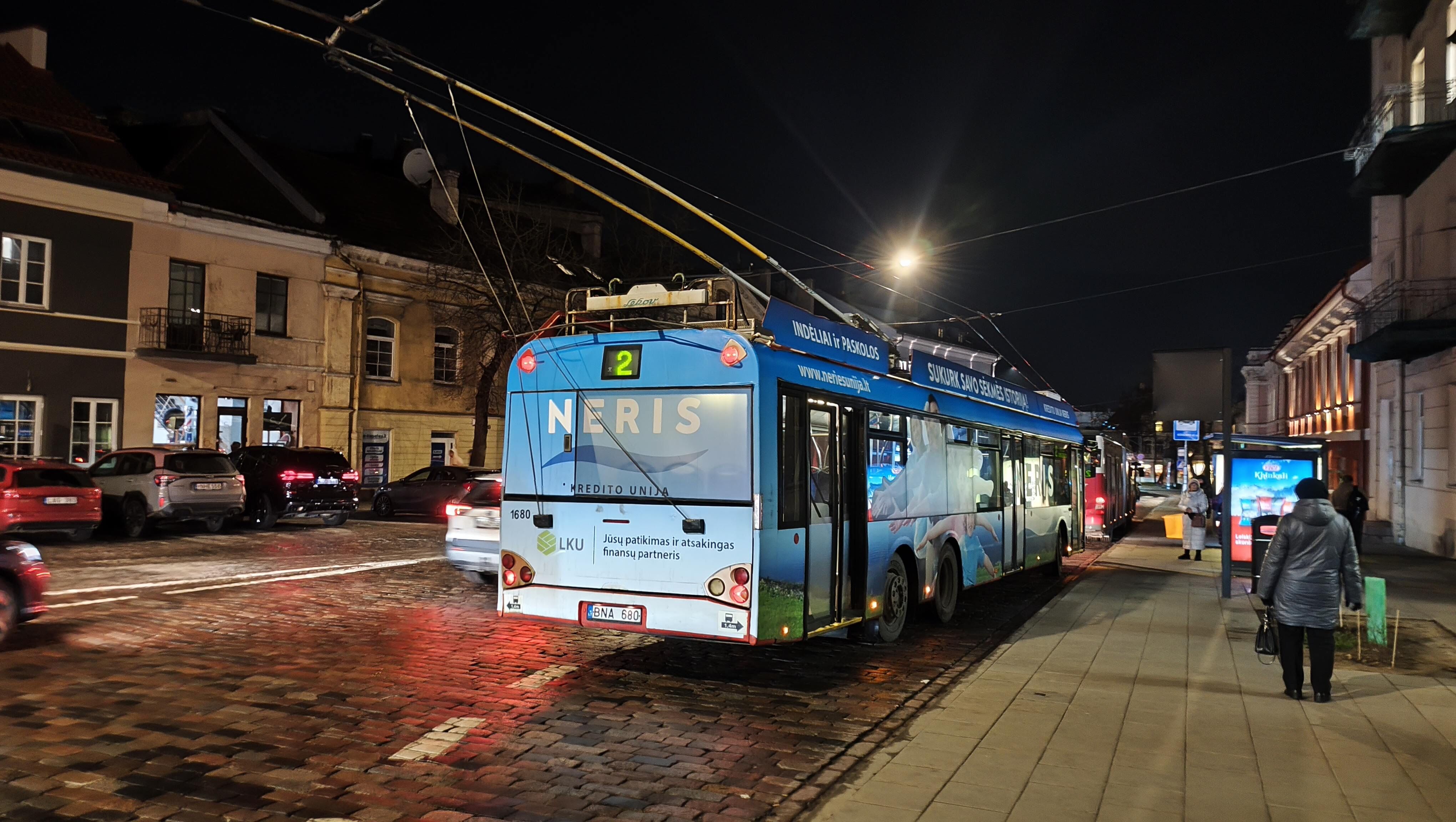

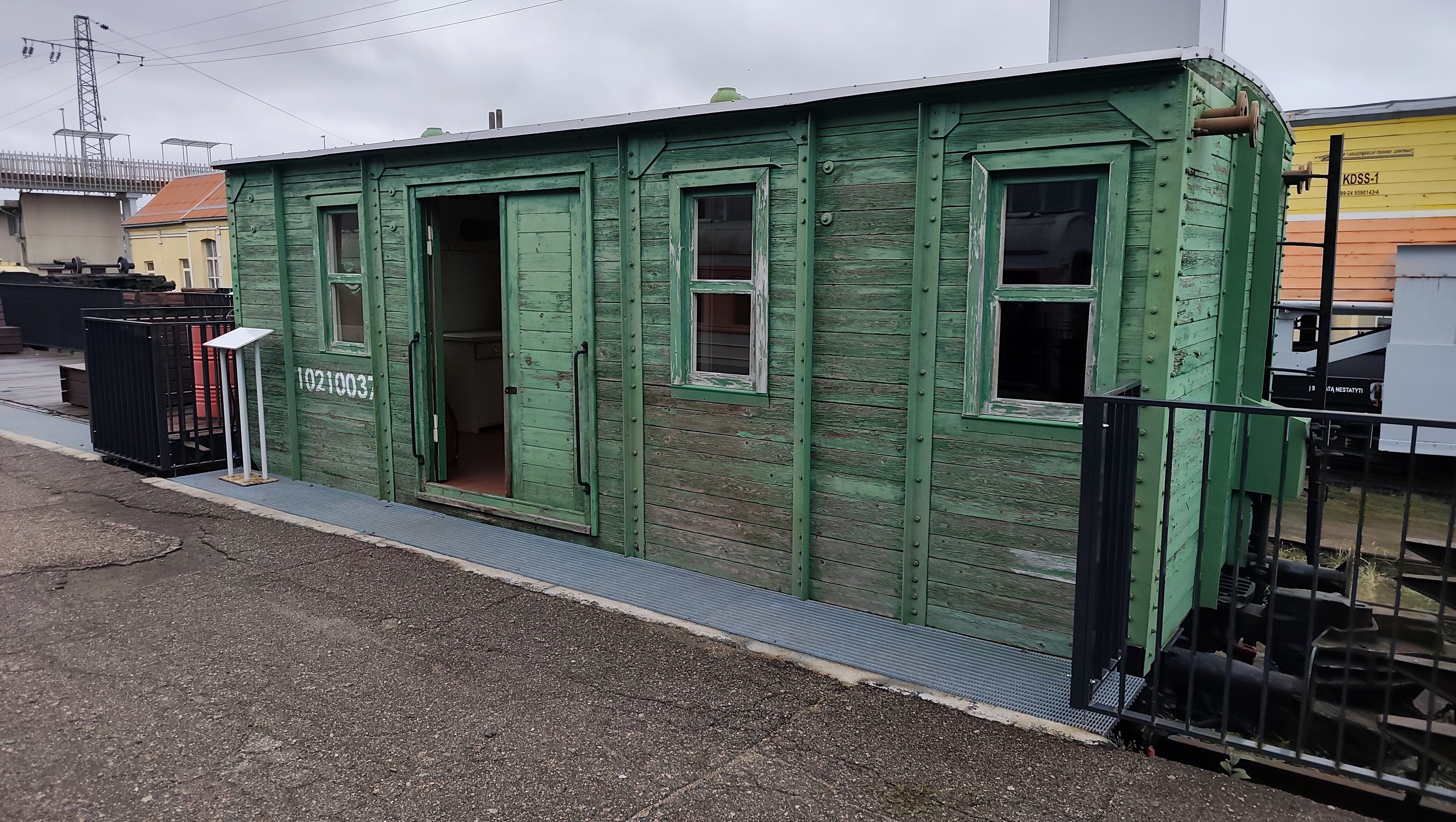

זה פוסט מאוד סנטימנטלי ונוסטלגי ואני לא ממש מביא פה מידע חדש, אבל בא לי לכתוב אותו. טיול חורף לליטא, וילניוס, קאונס, הכל בתחבורה ציבורית וברכבות, שלג, אווירת כריסמס, קישוטים, תאורה, בוץ עירוני, קצת קר, טרולייבוסים שרואים בכל פינה, שעות אור קצרות מאוד ביום... כל הדברים האלו מהפנטים אותי, מחזירים אותי 35 שנה אחורה לתקופה לפני המעבר לישראל. משהו נוסטלגי מאוד חזק. ביקרתי גם במוזיאון הרכבות שנמצא בתחנת הרכבת בוילניוס. נחמד אבל לא משהו מרשים במיוחד, התצוגה החיצונית הלא מאוד משוקעת דומה לתצוגה במוזיאון הרכבת הישראלי. הפנימית נחמדה אבל די מצומצמת. הישנים הם שקודה 14Tr, טרולייבוס צ'כי נפוץ שיוצר המון שנים בין 1981 - 1998. הם מוחלפים בהדרגה בטורלייבוסים מודרניים Solaris תוצרת פולין. גם הארוכים 6X2 הם סולריס (Solaris 15, המספר מציין אורך במטרים). גם בתמונה הזו אין משהו מיוחד. רחוב קטן ושקט, שעת ערב מאוחרת, קר. אתה ממהר הביתה. רץ בשביל להספיק לעלות. בפנים יש אור. וחימום. תמיד יש חימום חזק בטרולייבוסים כי לא מתקמצנים על החשמל. תחנת הרכבת בוילניוס והמוזיאון. סימולטור. קרון מסעדה מפעם. מפלסת שלג. קרון שינה מחלקה ראשונה. רכבת מודרנית מקושטת לכריסמס ורציף מושלג. וזה מה שראיתי מהחלון. -

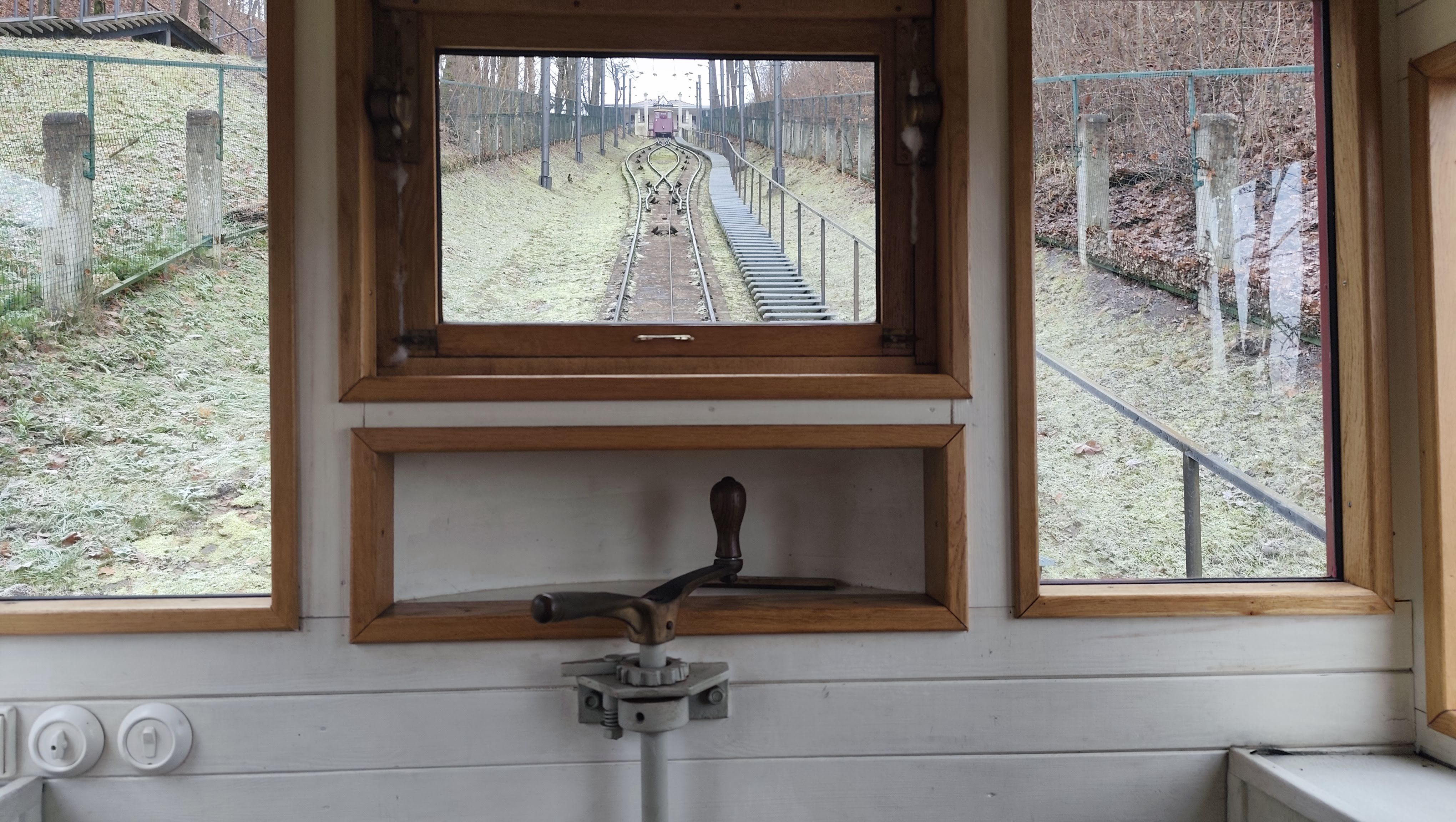

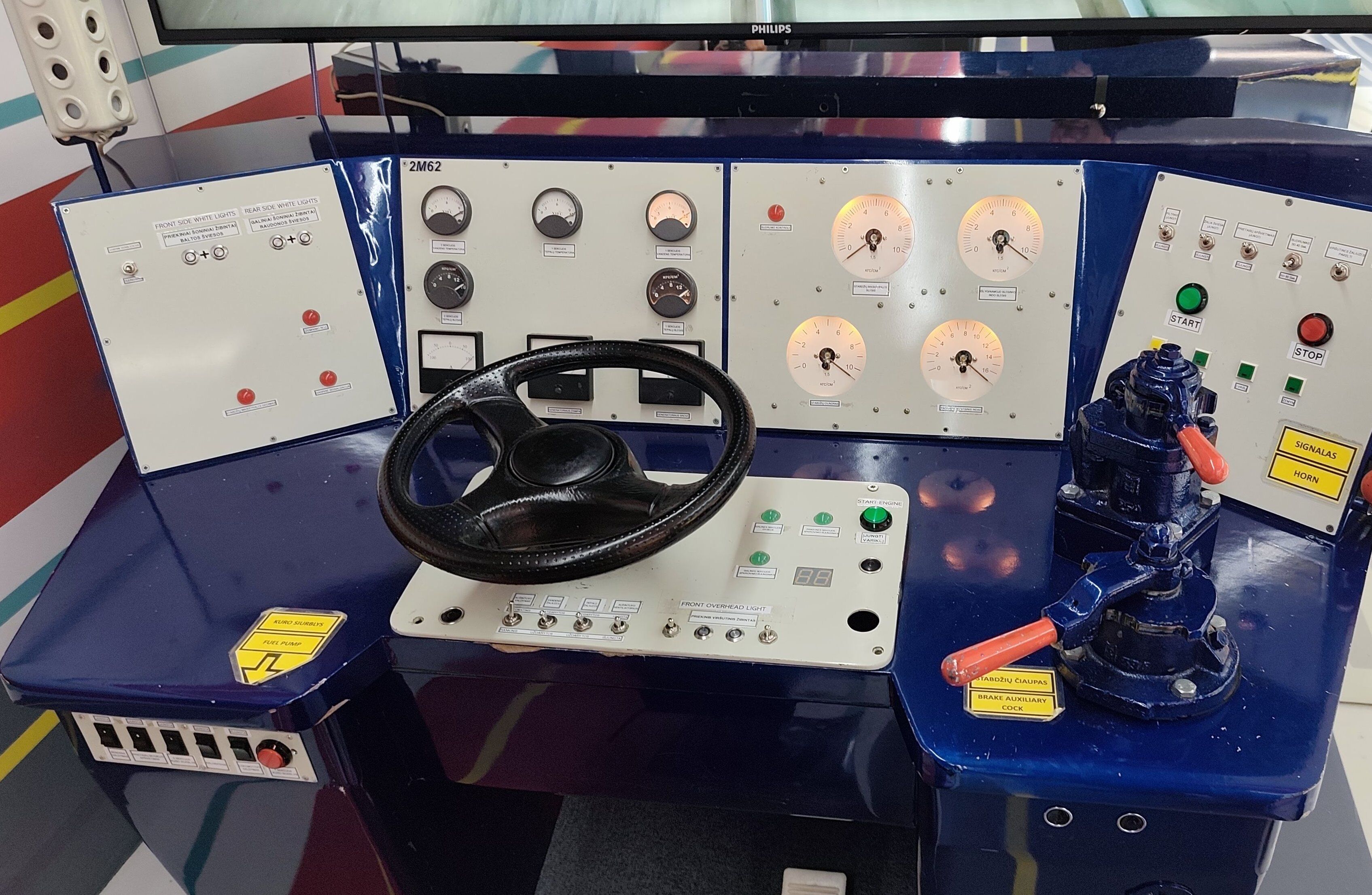

מי זה הוא? ההגה זה "קונטרולר" לשליטה בבמנוע (כמו דוושת הגז) בקטרי דיזל או לשליטה על עוצמת המנוע החשמלי בקטרי חשמל, הוא לא מסתובב רצוף אלא יש מספר דרגות עוצמה. זה היה סידר נפוץ בקטרים ישנים. -

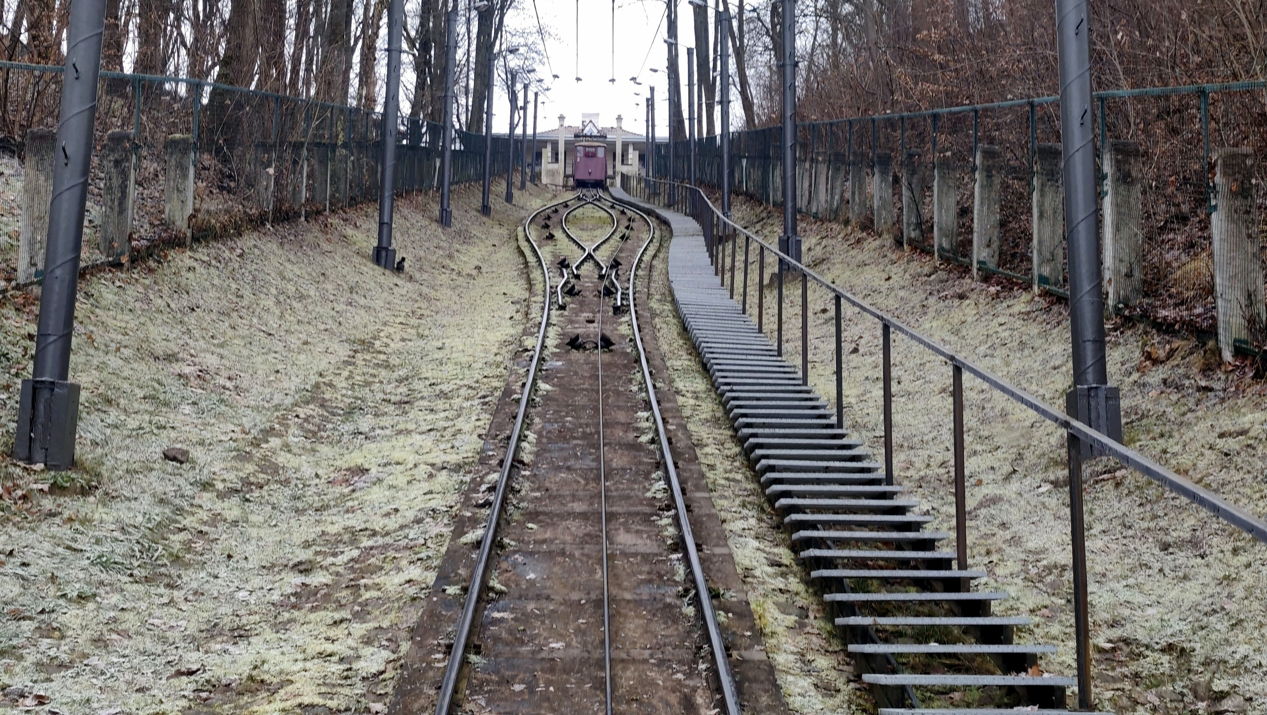

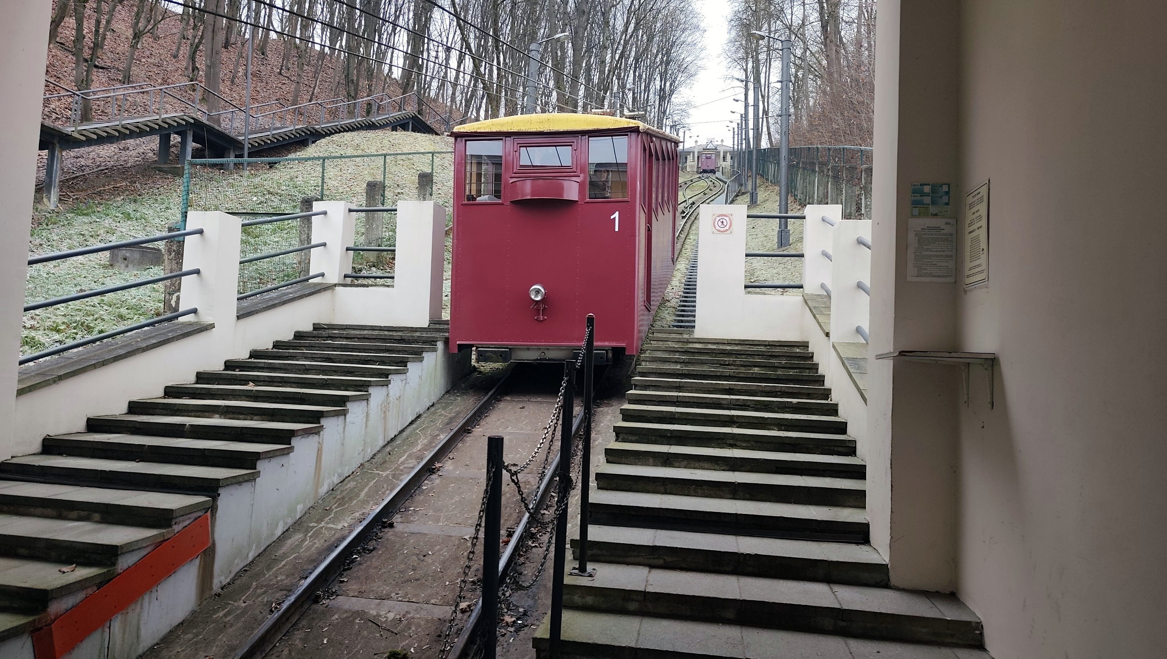

נגיד אנחנו מביטים מלמטה למעלה. קרון מספר 1 תמיד יסע בצד ימין בחלק של המסילה הכפולה. קרון מספר 2 תמיד יסע בצד שמאל, ככה מאז שהם ירדו מפס הייצור ותמיד. אין אפשרות טכנית שקרון מספר 1 יסע בענף השמאלי של ההתפצלות ולהפיך בגלל מבנה הגלגלים. -

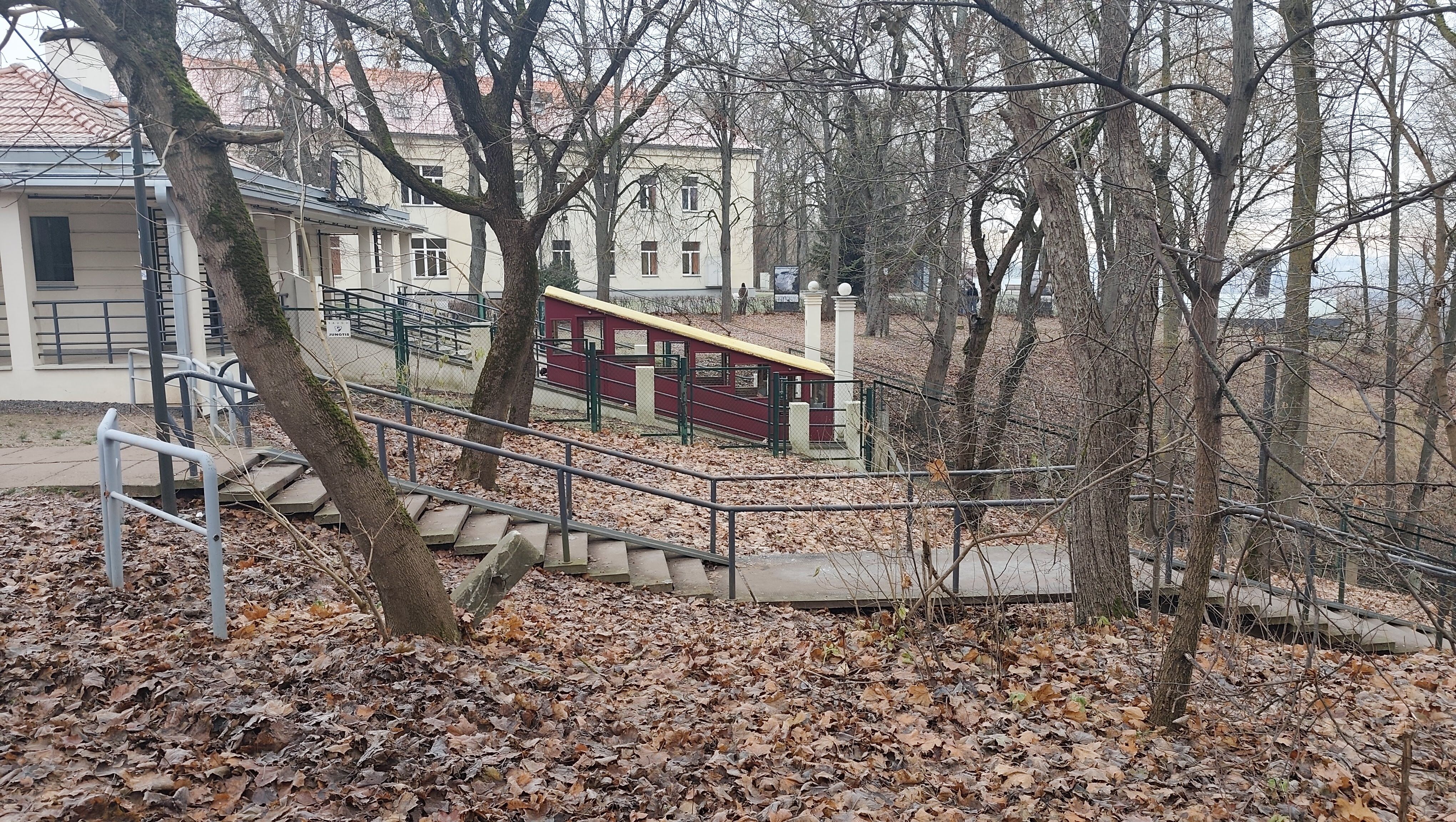

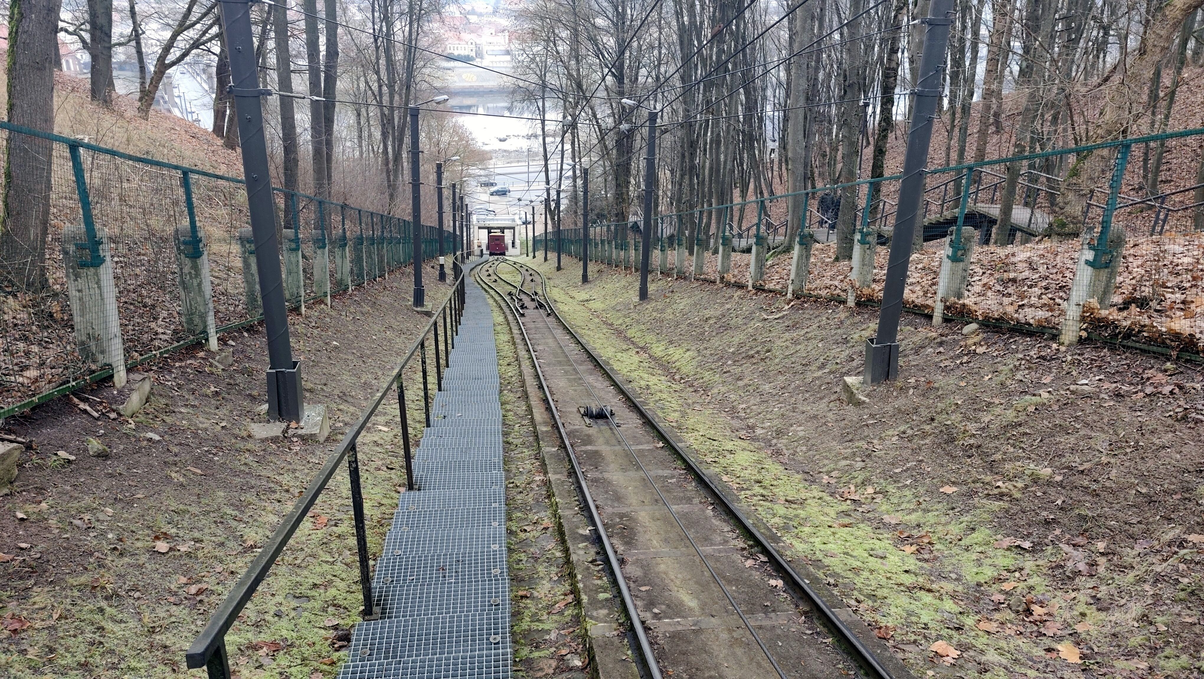

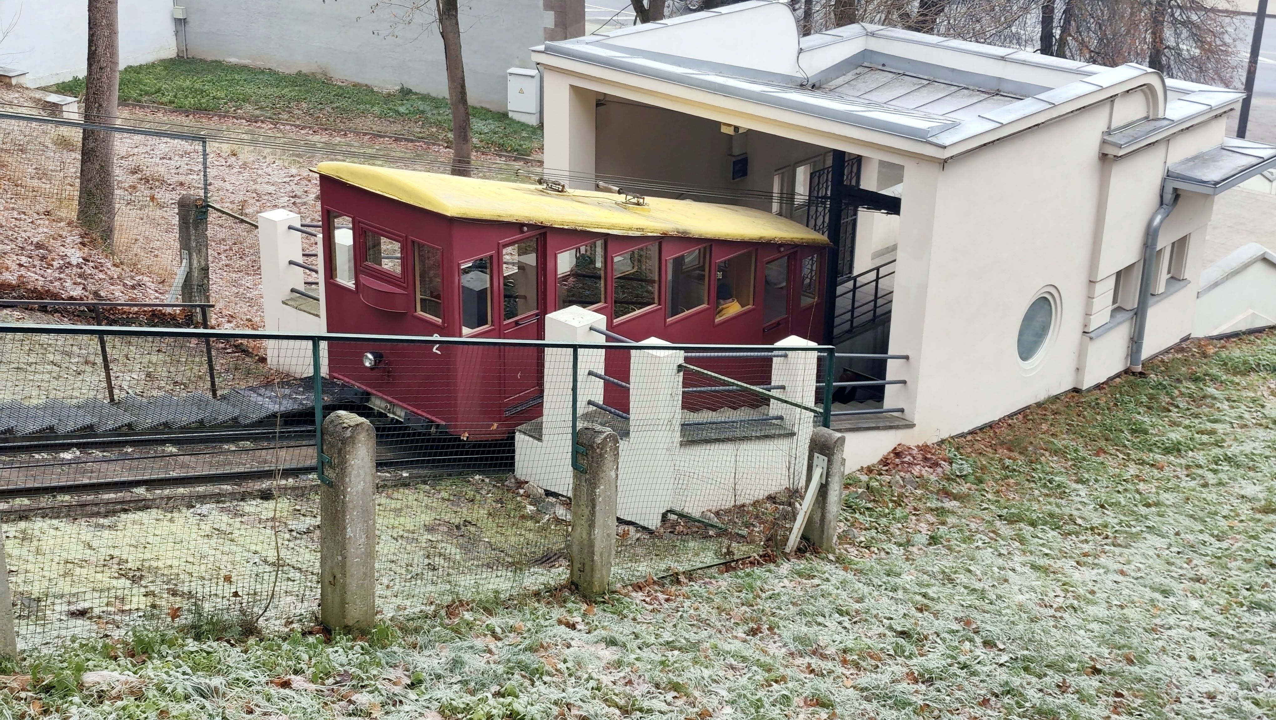

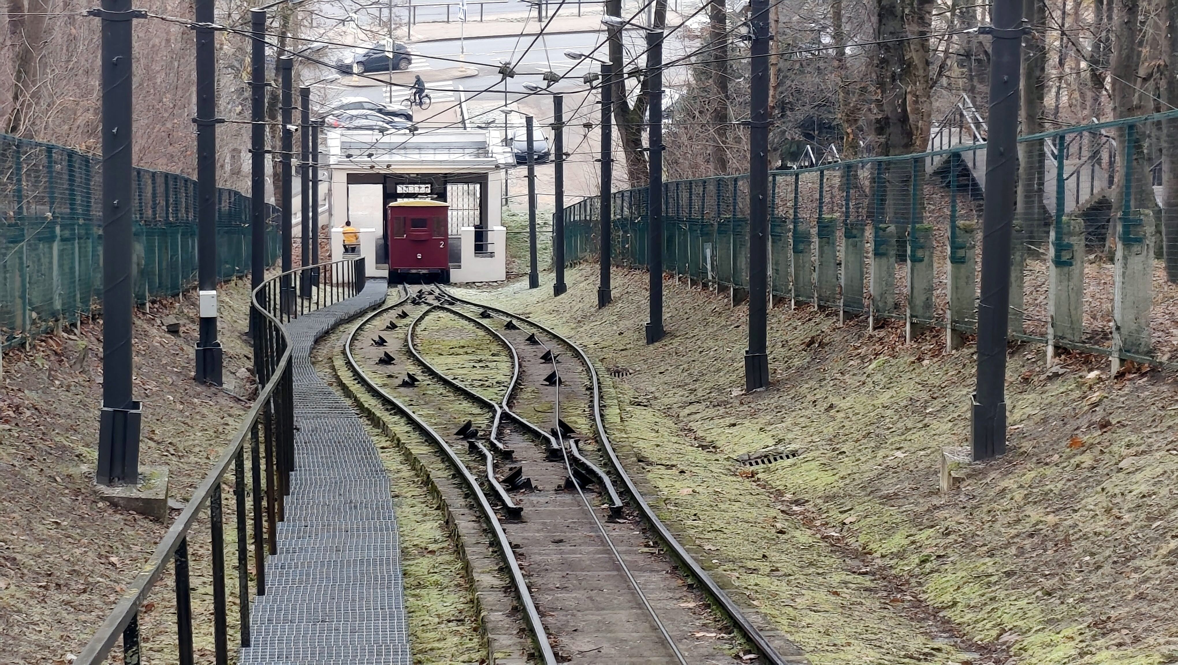

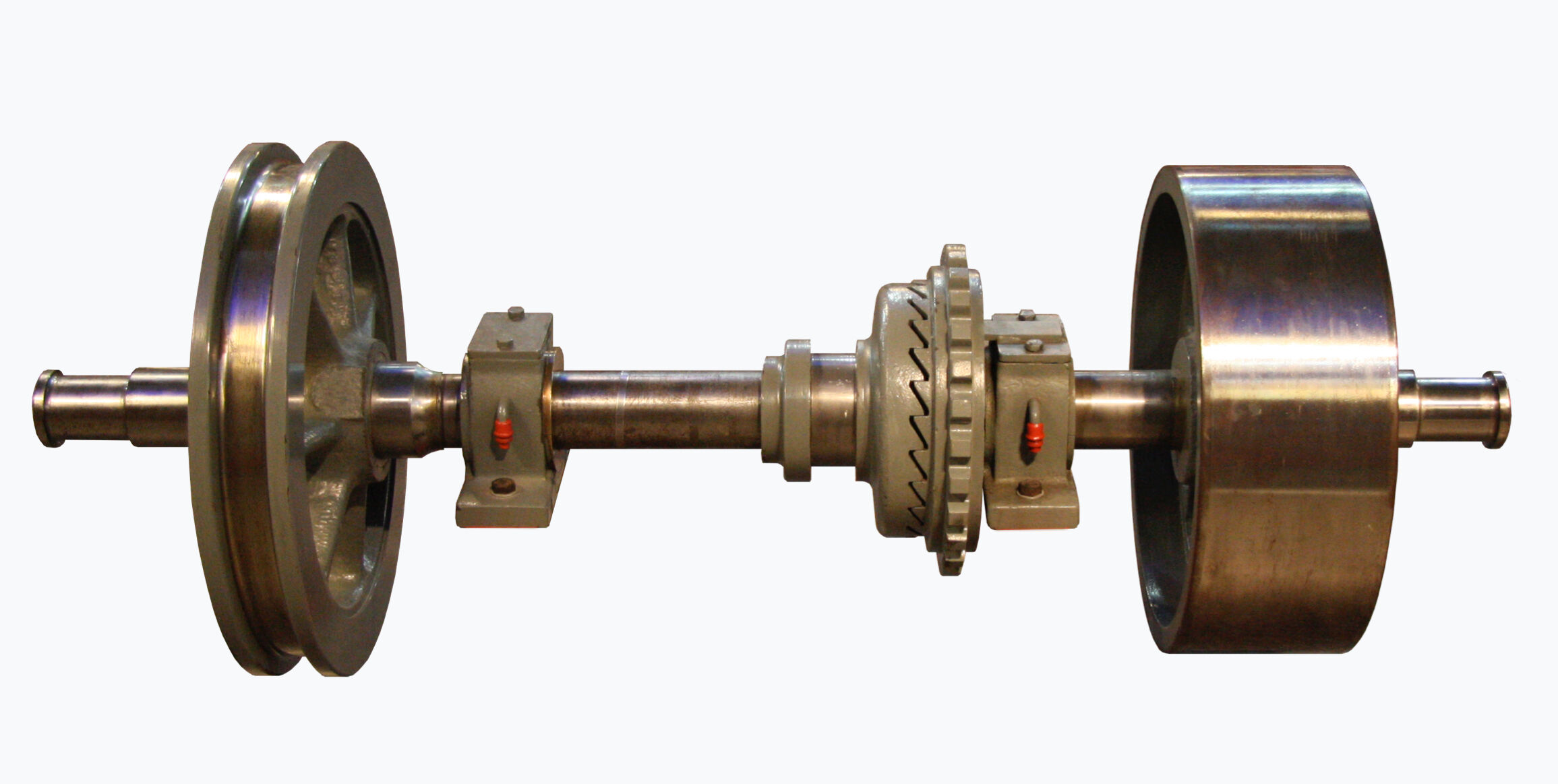

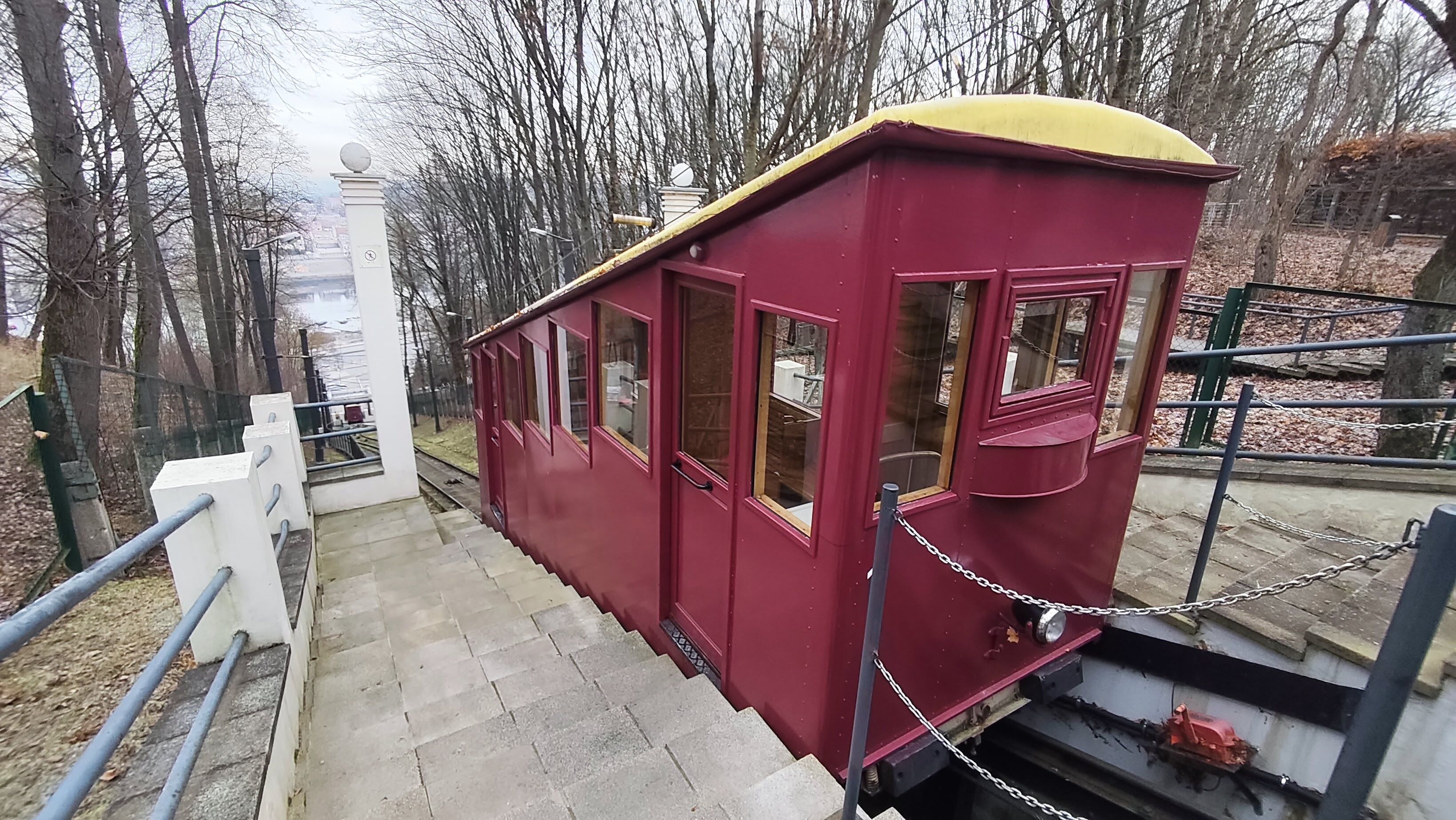

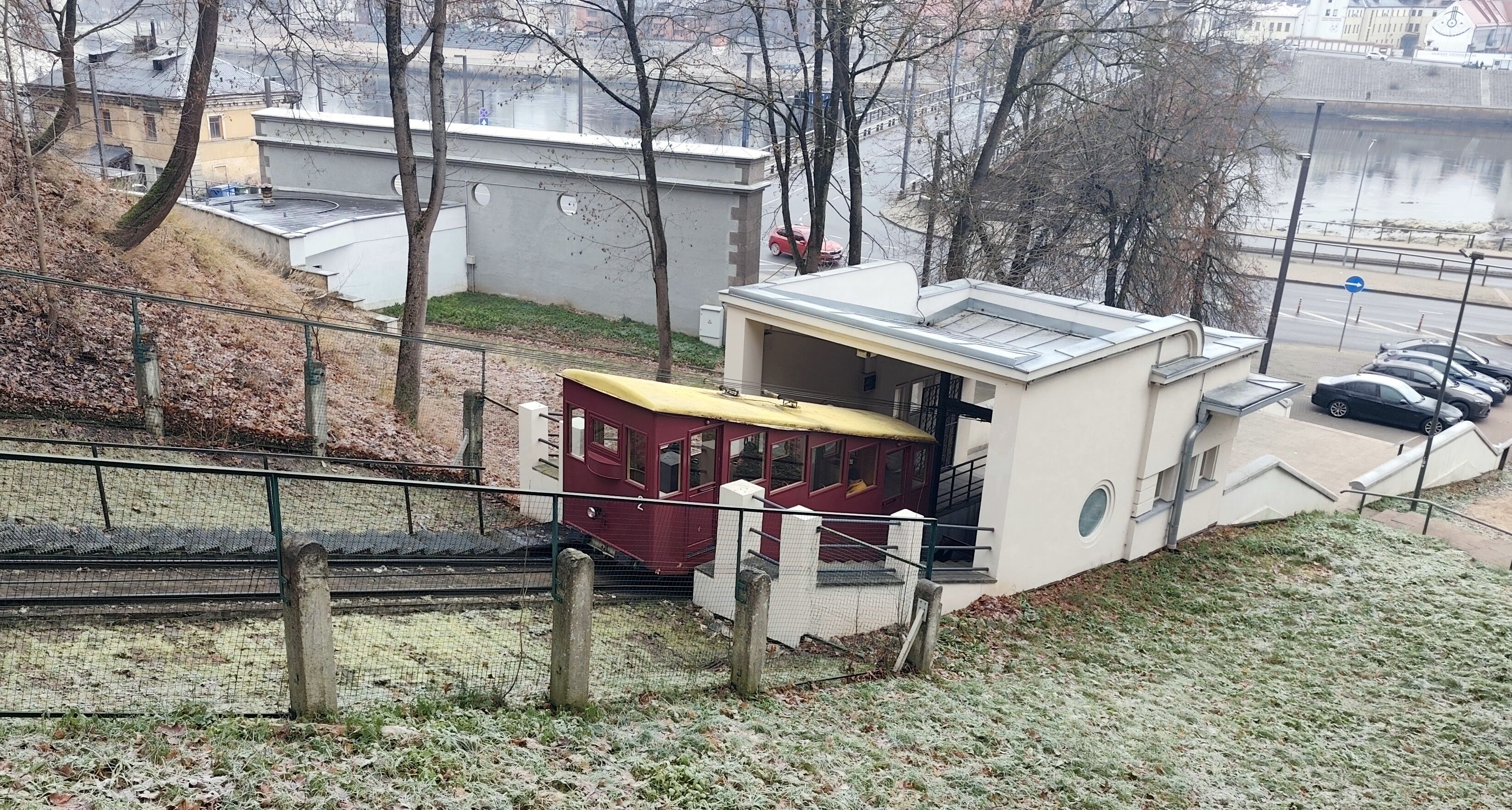

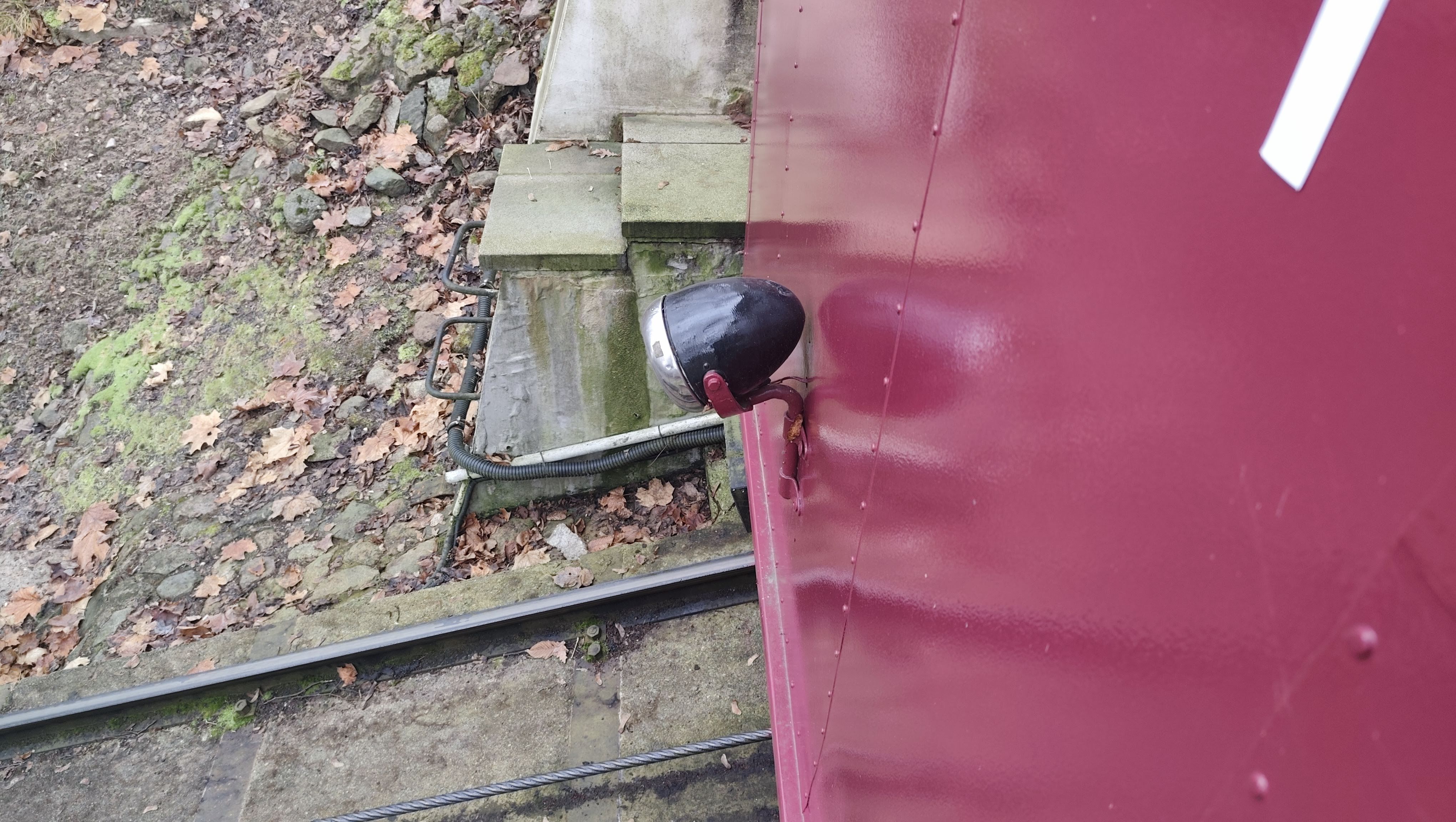

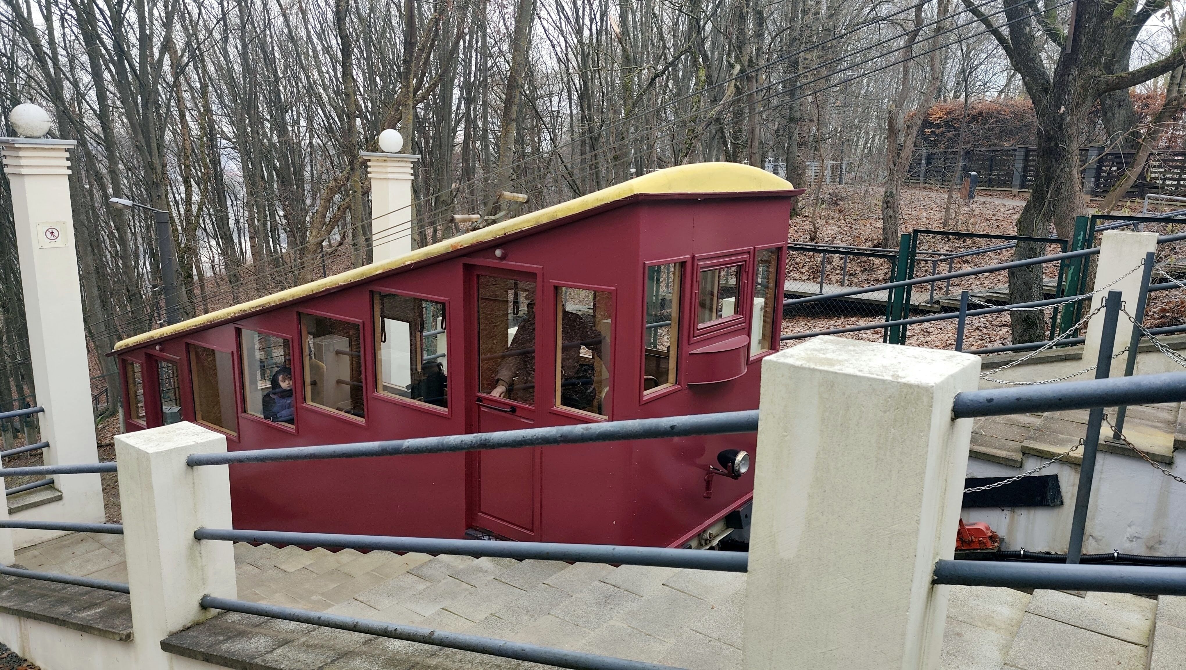

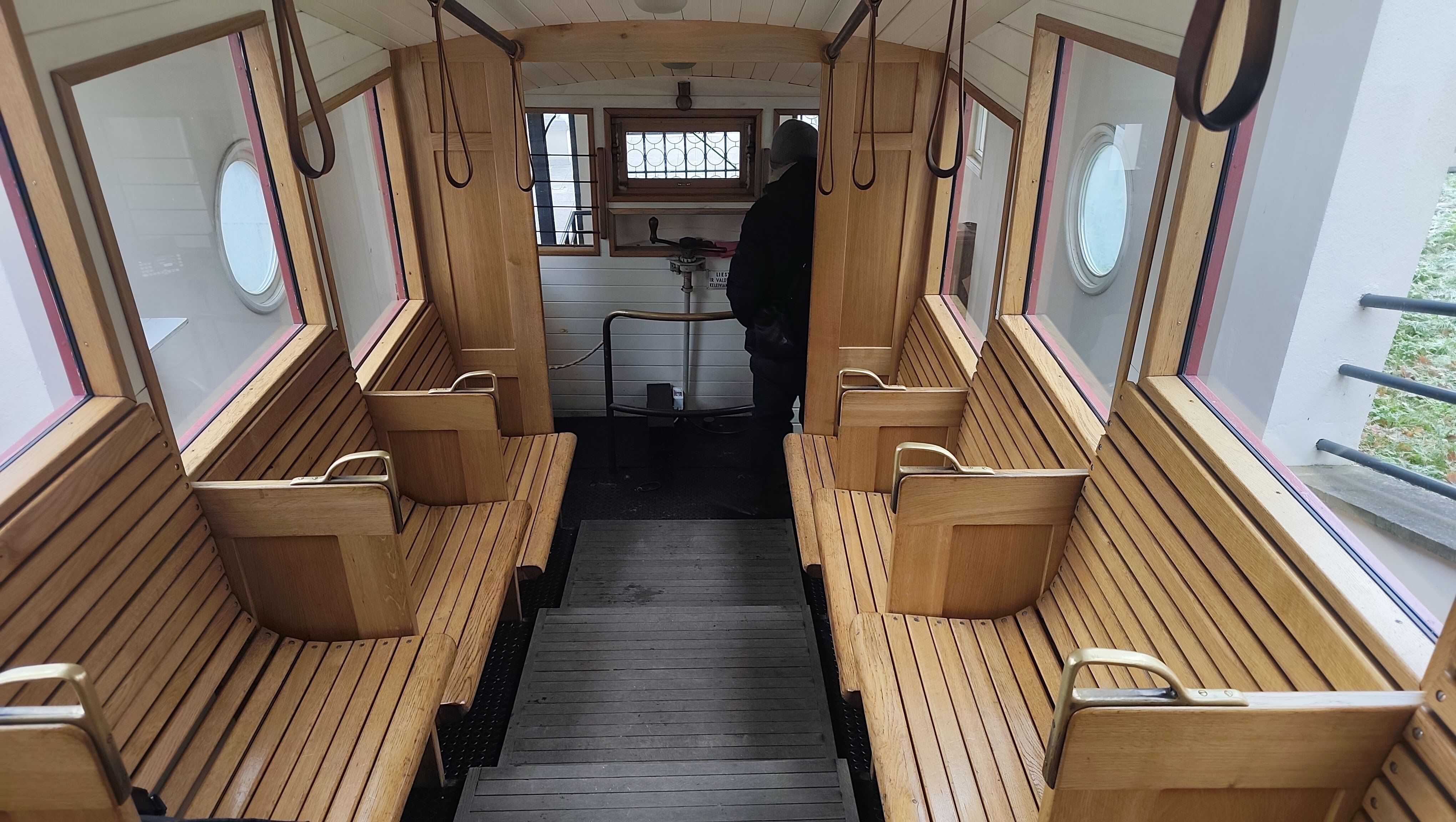

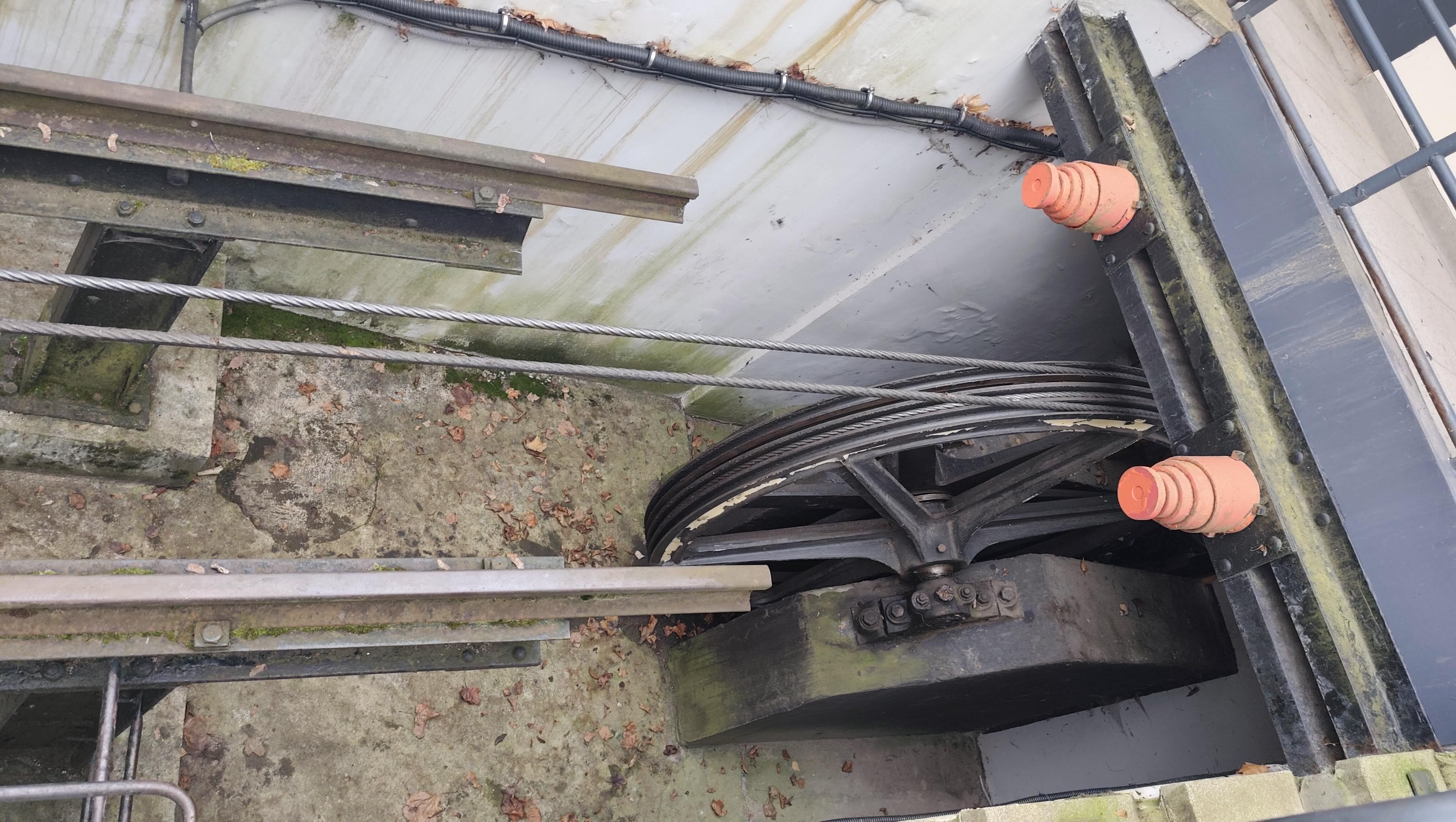

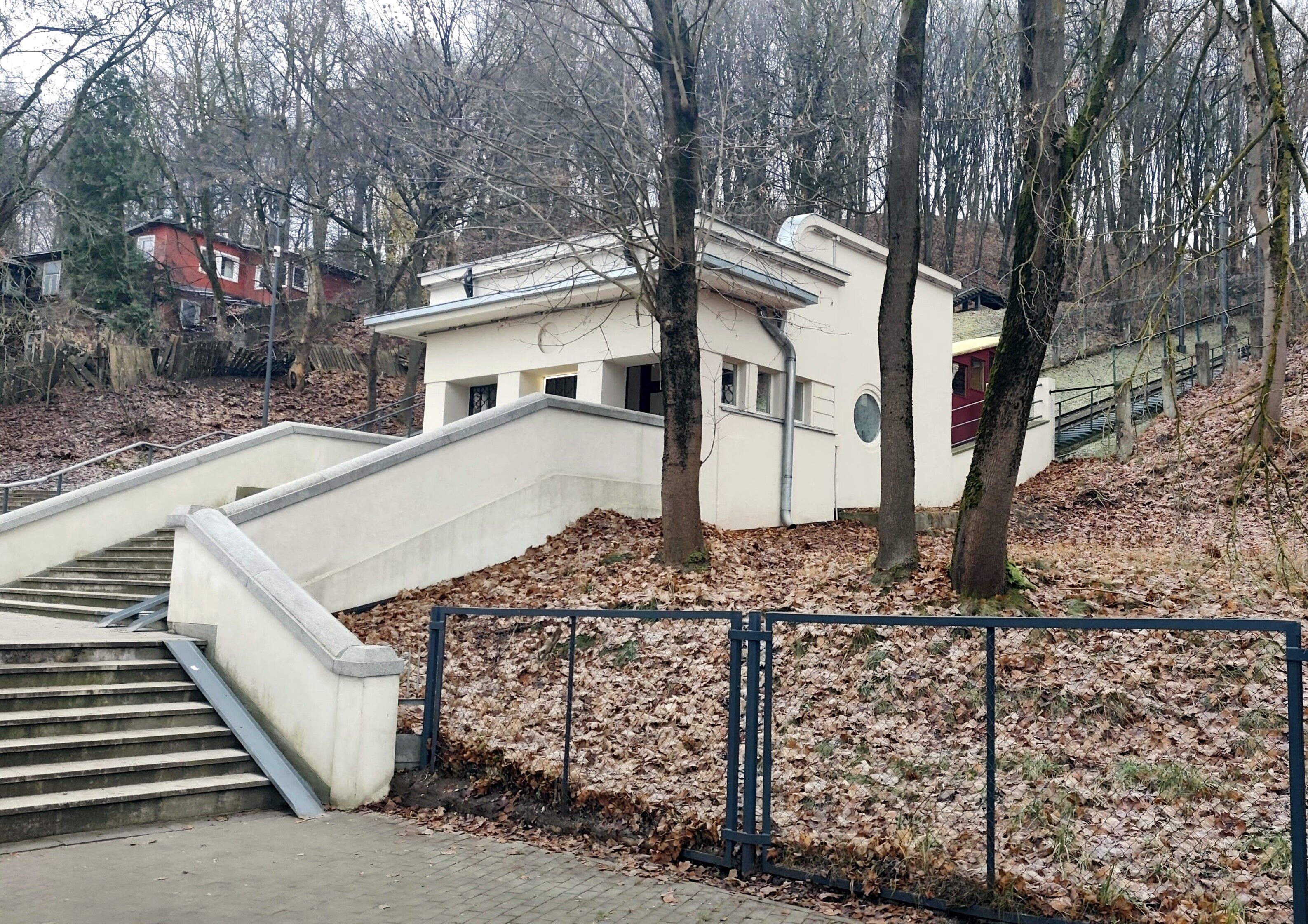

המשך הסדרה "ביקורים במתקנים מוזרים שנעים על מסילה" 😁 זה בעיר קאונאס (קובנה) בליטא. בשנות ה 30 של המאה הקודמת הייתה תנופת פיתוח טכנולוגי בעיר וכחלק ממנה נבנו שני פוניקולרים דומים. הראשון ב 1931 והשני בו ביקרתי נפתח ב 1935, נקרא Alexotos funicular. הוא כמובן עבר שיפוצים אבל הקרונות המקוריים, גלגלי המשיכה ועוד נשארו כמו שהם מ 1935 עד היום. רוחב מסילה 1000 ס"מ, המסלול מאוד קצר 132 מטר, שיפוע 18 מעלות. מעלה נוסעים לגבעת אלכסוטאס, זמן נסיעה דקה וחצי, מחיר לכיוון אחד - 1 יורו. פועל בכל ימות השבוע מ 7:00 עד 19:00 עם הפסקת צהריים בין 12:00 ל 13:00. התחנה התחתונה. נוף דרך ה"שמשה הקידמית" ובלם חרום. המסלול מלמטה למעלה. "סלון הנוסעים". גלגל המשיכה בתחנה העליונה. בתחנה העליונה. משתלב יפה בנוף עם עלי שלכת... מסלול מלמעלה למטה והמזלג. בפוניקולר לכל קרון יש את הצד שלו, זאת אומרת קרון 1 תמיד נוסע בצד ימין של המזלג וקרון 2 תמיד בצד שמאל. הם לא יכולים להתחלף טכנית כי בכל אחד הגלגלים שונים. החיצוניים הם כמו גלגלי רכבת רק עם "קנט" משני הצדדים של הגלגל. הגלגל הזה נוסע בפס החיצוני ונותן את הכיוון. והגלגלים הפנימיים שטוחים ויכולים לעבור מעל ההתפצלות במזלג. תמונה מויקיפדיה להמחשה. פנס דרך. מבנה התחנה העליונה. הנוף. למטה אפשר לרדת במדרגות לאורך המסילה, זה לא מאוד ארוך. פה אפשר לראות שיש גם תשתית חשמל עילית שמשמשת לאספקת חשמל לתאורה. וידאו שמתאר את כל הנסיעה, כאמור זה משהו כמו דקה וחצי. VID_20251123_131021.mp4 -
