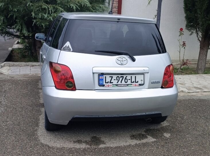

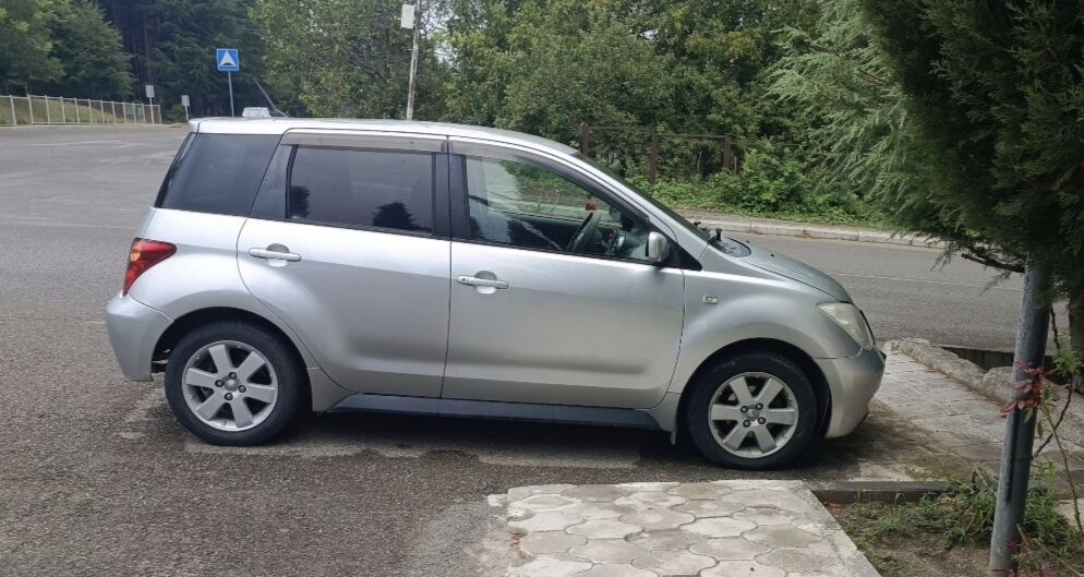

וכזה מכיר? זה Toyota IST (מקור השם של הדגם הוא כמו specialIST, activIST, projectionIST... נמכרה בארה"ב כ Scion Xa.
