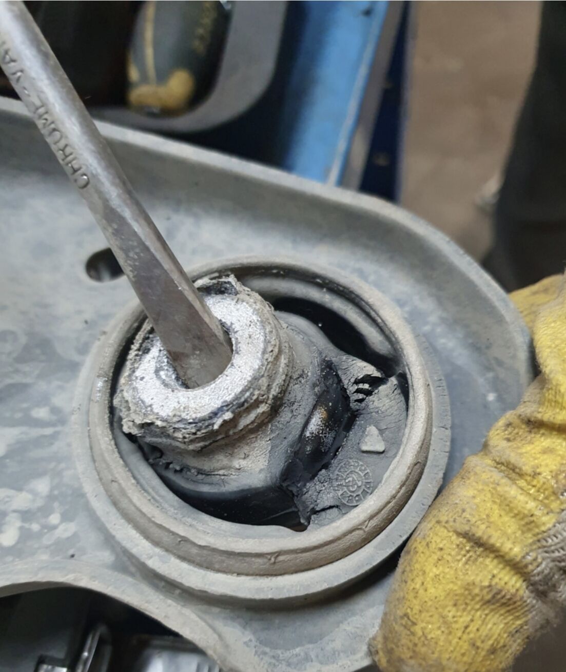

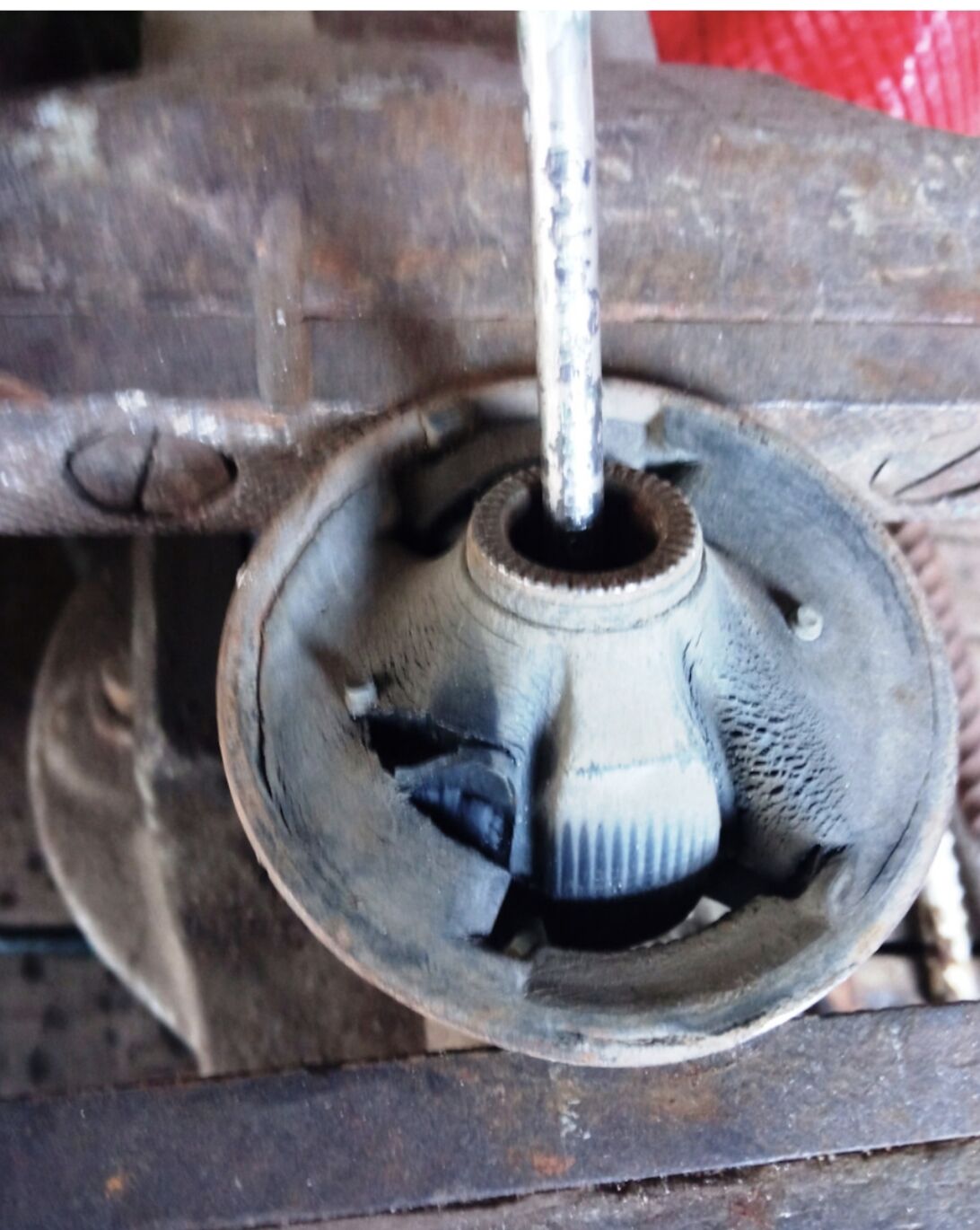

האם אפשר לראות המתמונות את מצב תותב המשולש?

משיכה של ההגה לדדדים, לפעמים חופש בהגה, לפעמים רעשים, יותר ויברציות שעוברות להגה, האוטו לא שומר על קו נסיעה ישר וכל הזמן צריך תיקוני היגוי. בשלב התחלתי של בלאי התותבים יכול להיות שלא יורגש שום דבר מיוחד. -
Buki פרסם הודעה בנושא של FROGIE בתוך טכני, אחזקה וטיפולים
תרים את הרכב עם ג'ק, אז המשולש ירד למטה וזה יתן זווית ראיה טובה יותר. זה גם ימתח את הגומי ויאפשר לראות קרעים (אם יש) ביתר קלות. מה שמעניין אותך זה מצב הגומי בתוך התותב - האם סדוק ויבש או קרוע. חלודה חיצונית על תותב לא מעניינת לצורך העניין. דוגמאות למצב לא תקין. -
