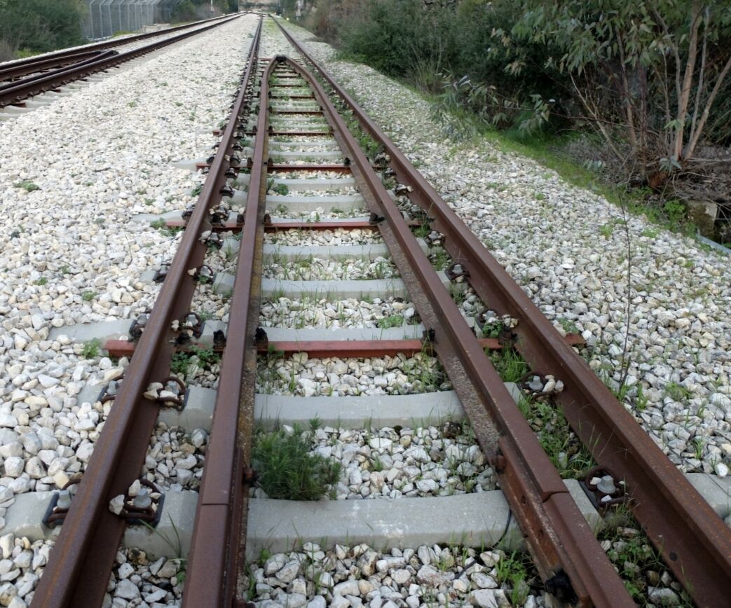

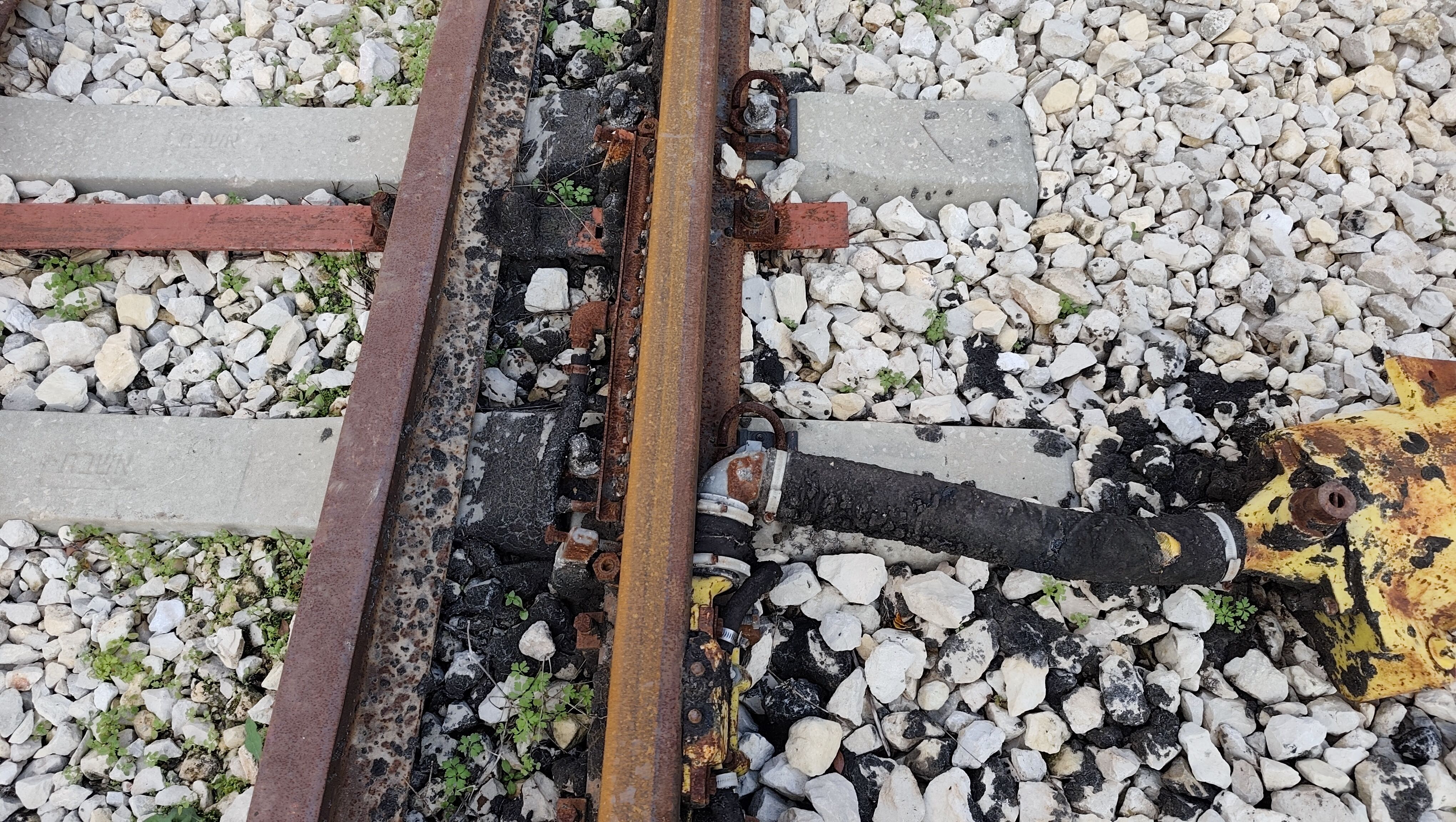

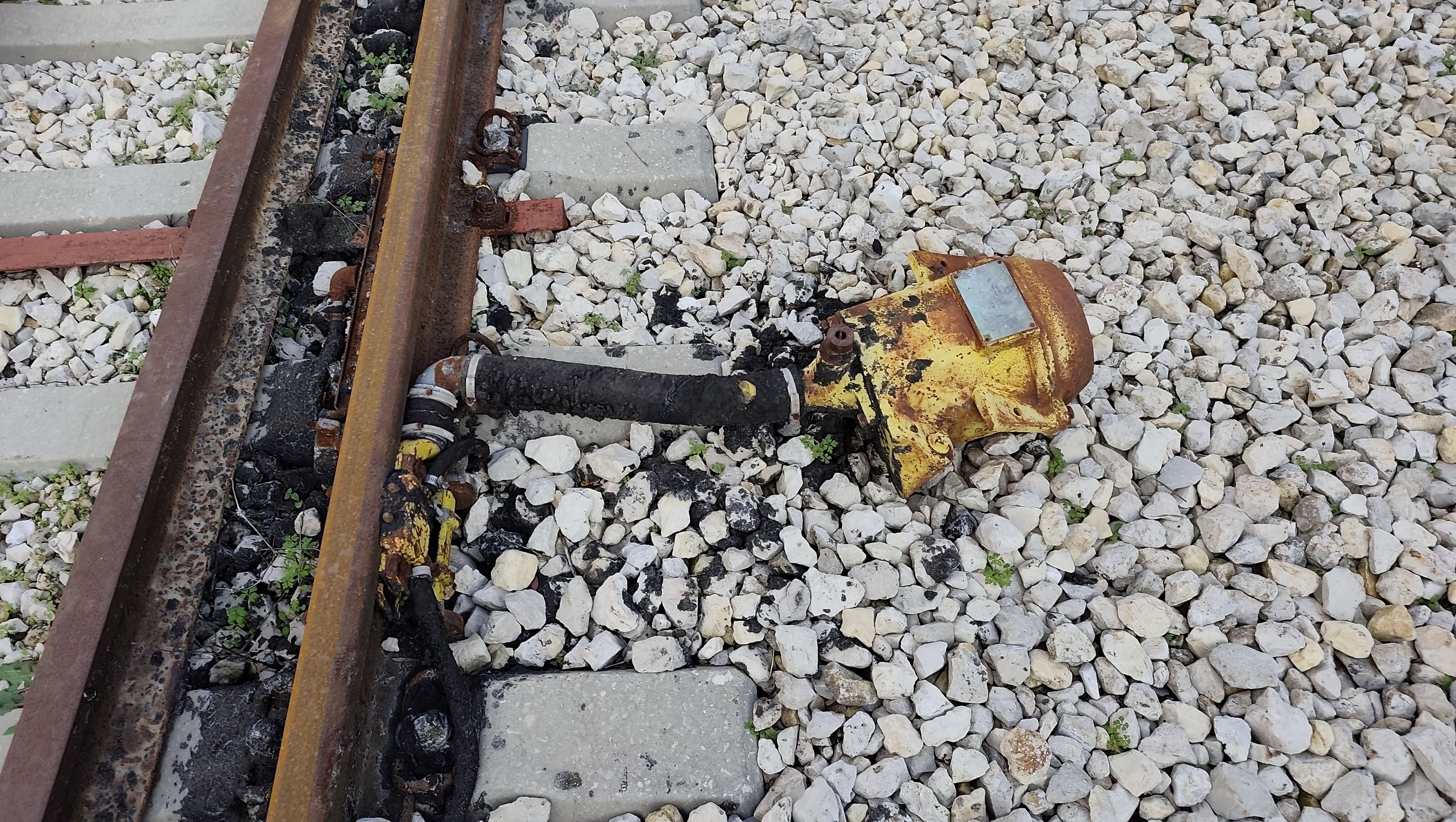

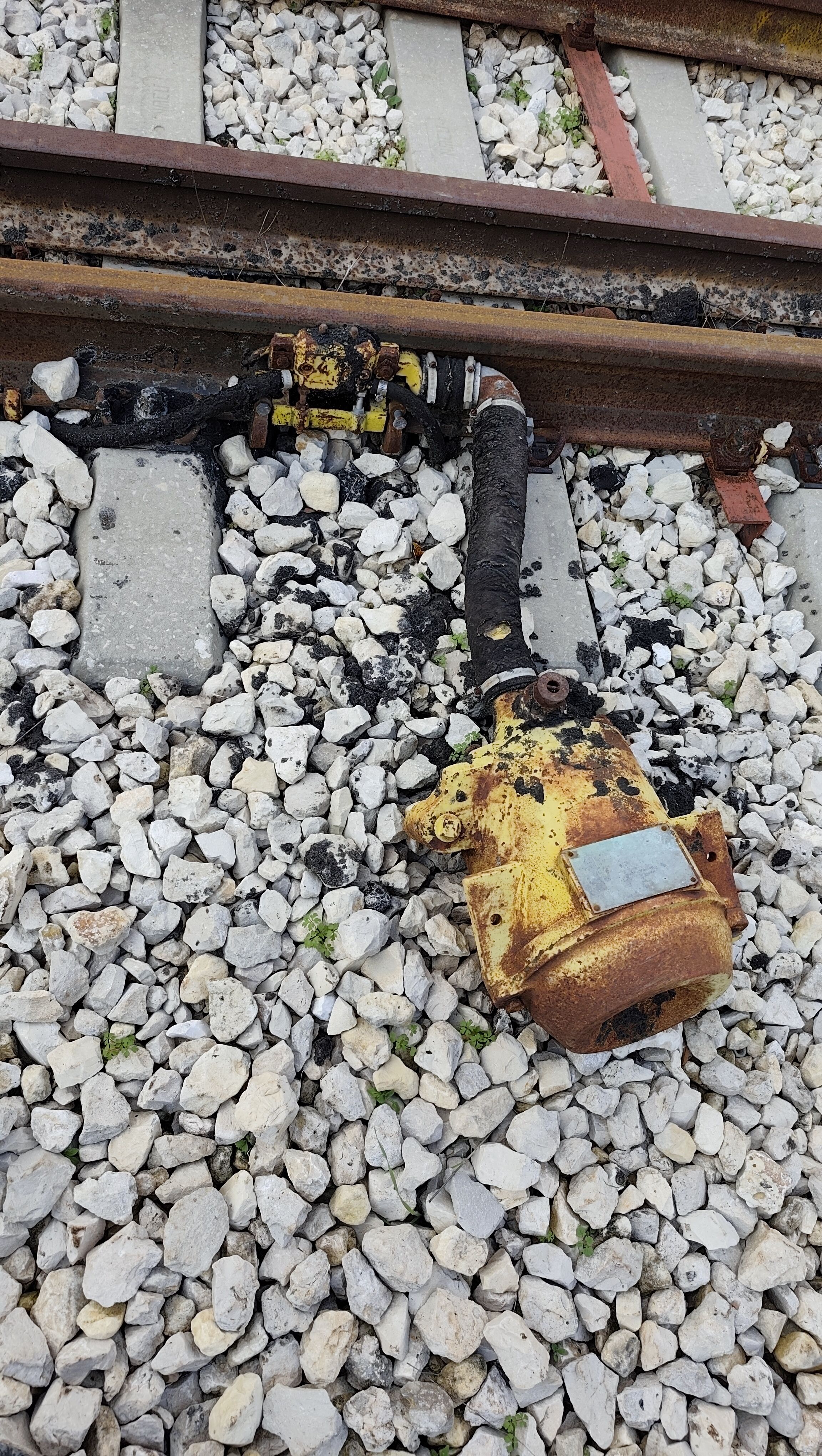

תודה. כאמור במקום שצילמתי אין סוויצי'ים. זה המבנה הזה, פסים נוספים בתוך המסילה שמניחים בעקומות או על גבי גשרים, תפקידם להשאיר את הקרונות באיזור המסילה במקרה של שימוט זאת אומרת הם מונעים סיבוב הקרונות. -

זה לא סוויץ' שם, הפסים הפנימיים מונחים בשביל למנוע בריחה של הקרון מהמסילה במקרה של שימוט, מניחים את זה בעקומות. -

מישהו יודע מה זה המתקן הזה? צולם על המסילה הישנה הסגורה ת"א - ירושליים ליד תחת בר גיורא. המסילה שופצה לפני כ 20 שנה אז זה לא משהו מאוד עתיק. -

סורי על תשובה מאוחרת, זה צולם מפה: https://maps.app.goo.gl/6FFApLW27CZk2cNL6?g_st=ac התמונה ב Google Maps לפני 7 שנים, השכונה בצילום שלי לא הייתה קיימת אז.
