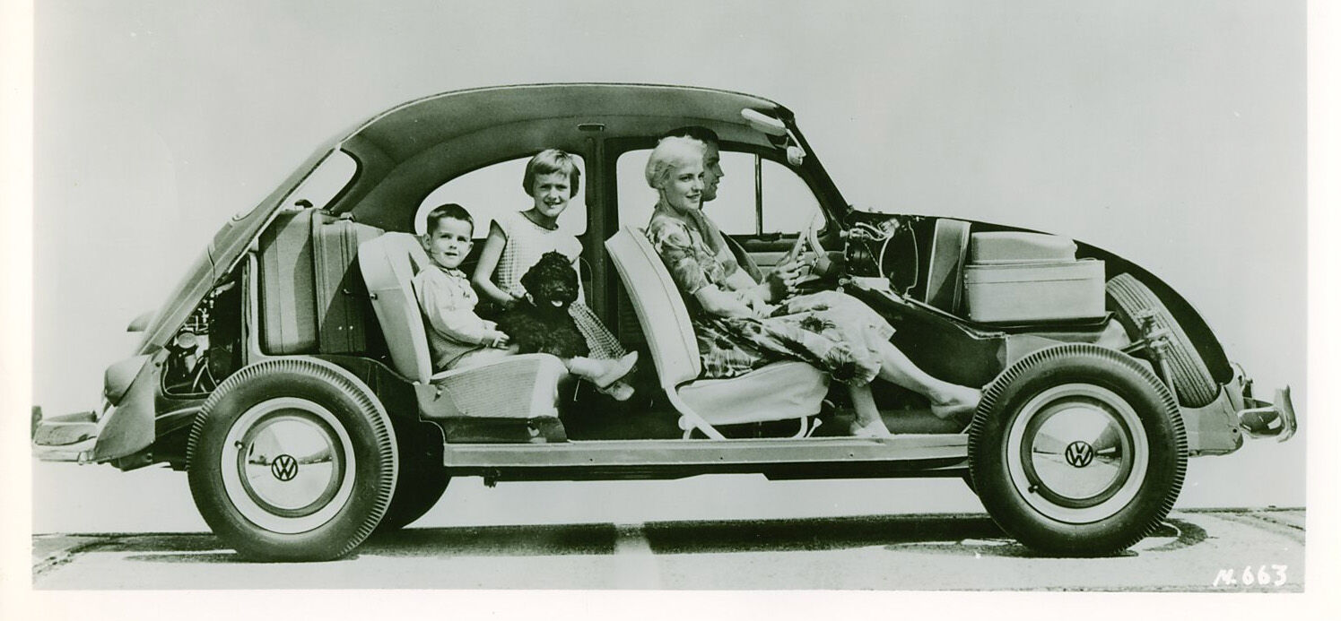

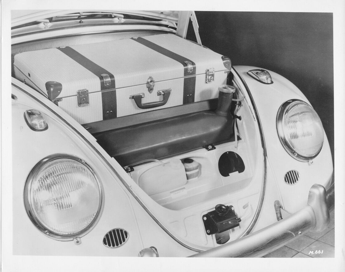

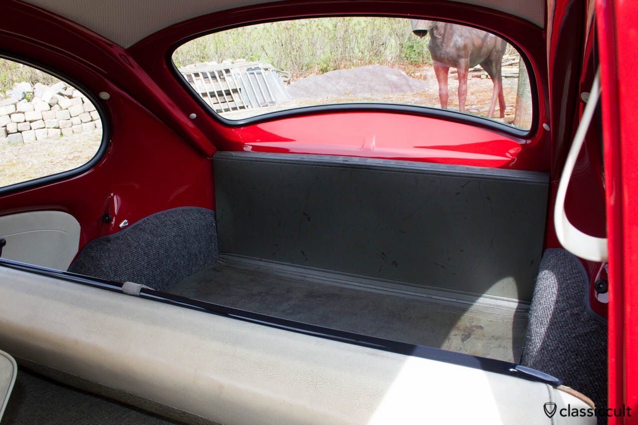

יש בחיפושית הקלאסית שני תאי מטען לא מאוד גדולים, אחד במקום ה"אין מנוע" מקדימה והשני לפני המנוע מאחורי המושב האחורי.
מה שמעניון שם זה שנפח המנוע עלה בהתאם לשינוי הגדרות של מכוניות kei היפניות זאת אומרת בהתחלה היה 360 סמ"ק, אחר כך 490, אחר כך 544 (סובארו 600) שהיה בדור הקודם עם המנוע האחורי ותחילת הדור ה"חדש" (כמו המצולם) ואז 660 סמ"ק (סובארו 700) וזהו, לא העלו את הנפח יותר. גם היום זה עד 660 סמ"ק ועד 64 כ"ס, שמושגים מנפח זה באמצעות טורובו, גרסאות אטמוספרית קיימות גם עם הספק נמוך יותר. הצליל המיחד זה כי המנוע של רקס בכל הדורות הוא שני צילינדרים. בארץ הדגם אכן הוחלף על ידי סובארו ג'אסטי אבל ג'אסטי כבר לא הייתה מכונית kei, היא גדולה יותר. קיים דור המשך לרקס שלא יובא לארץ.

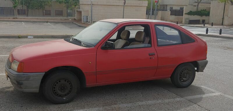

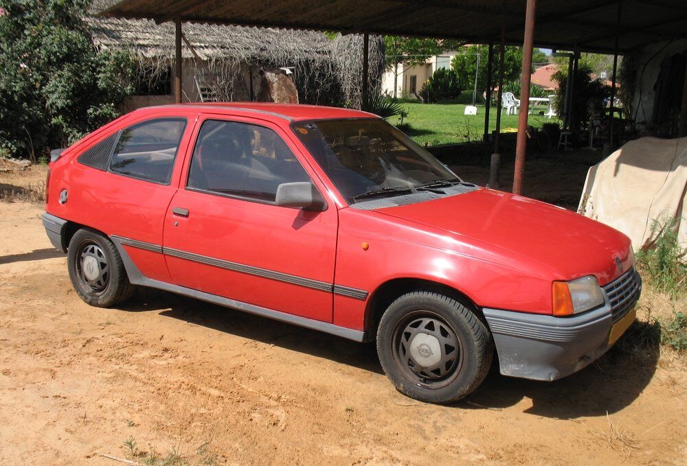

על כל אחת מהן יש פוסט בפורום, אני לא רוצה לגנוב את השירשור עם הסיפורים האלו, כל אחת והסיפור שלה. האופל השניה הייתה סוג של קאמבק של הראשונה בהפרש זמן של איזה 15 שנה בין לבין. את שני האפלים קניתי בארץ, הבעלים הקודמים יבאו אותן בתקופות שונות ולא אני. אחת הגיעה חדשה ב 1986 אז היה נפוץ יבוא אישי של אופל דרך איזה סוכן, השניה הגיעה משומשת עם עולה חדש.
אולי זה לא מובן מאליו, רשמתי רק מכוניות שהיו לי בשביל הכיף והתחביב, אספנות או על תקן אספנות, לא מכוניות דיילי וזה על פני תקופה של מעל 25 שנה.

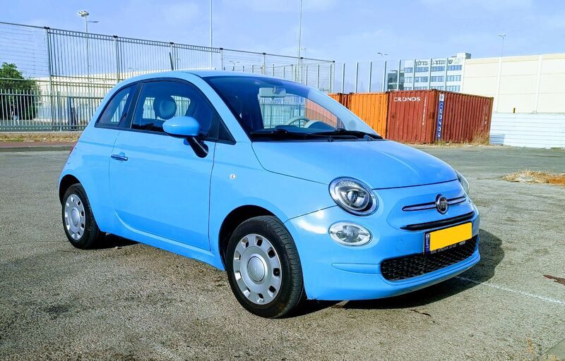

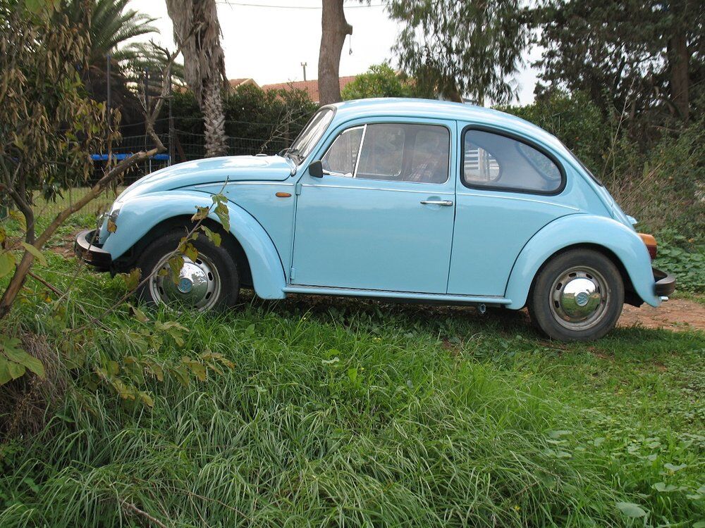

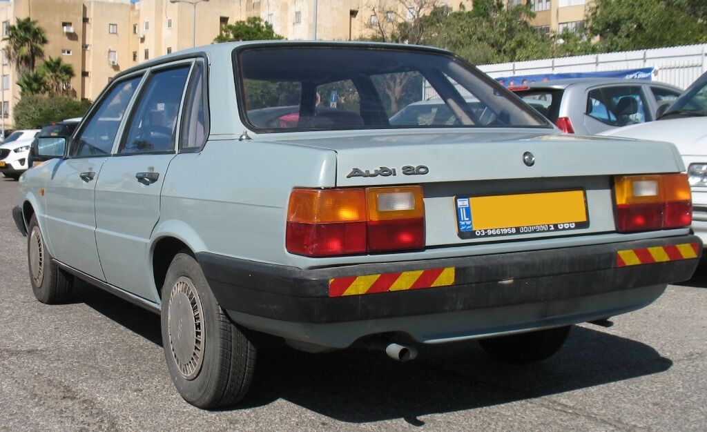

מקום אחרון, Audi 80 שנת 1986, מנוע 1.3 60 כ"ס גיר ידני 4 הילוכים. מרווחת ונוחה מאוד, רדיוס פניה מצויין כי המנוע לאורך וזה מאפשר זווית צידוד גלגלים יפה מאוד. אבל חלשה ברמה מבאסת, איבזור נמוך מאוד, אין מזגן מקורי, אין הגה כוח, אין כלום בעצם. מקום 4. אופל קדט 1.3S 1986, דגם 3 דלתות יבוא אישי (לא שווק סדיר בישראל), 75 כ"ס גיר ידני 5 הילוכים. ייחודית בנוף הישראלי, נמוכה מאוד, מתלים קשים, גימור "ספורטיבי", היה רכב מעניין שנסע נחמד. מקום 3. אופל קדט 1.6i 1991, גם 3 דלתות יבוא אישי, גם 75 כ"ס אבל יותר מומנט, גיר ידני 5 הילוכים, ללא גימור ספורטיבי וחישוקי 13 אינץ' בניגוד ל 14 בקודמת, גם ייחודית בנוף הישראלי אבל פחות. מקום 2. פיאט 500 שנת 2016, 1.2 69 כ"ס, גיר ידני 5 הילוכים. חסכונות, מצחיקה ועושה מצב רוח טוב, נוחה ומרווחת באופן מפתיע, הברקה עיצובית של פיאט אחת המוצלחות שיש לדעתי. מקום ראשון. פולקסווגן חיפושית 1977, מנוע 1.2 34 כ"ס גיר ידני 4 הילוכים. פה זה רק יתרונות. לא צריך להחליף נוזל קירור, לא צריך להחליף רצועת מדחס, לא צריך להחליף פילטר שמן, אף פעם לא תידלק נורת Check, לא צריך להחליף נוזל הגה כוח, אין סיכוי לקבל דו"ח מהירות בבין עירוני. שני תאי מטען. בקיצור לוקחת מקום ראשון בהליכה...
