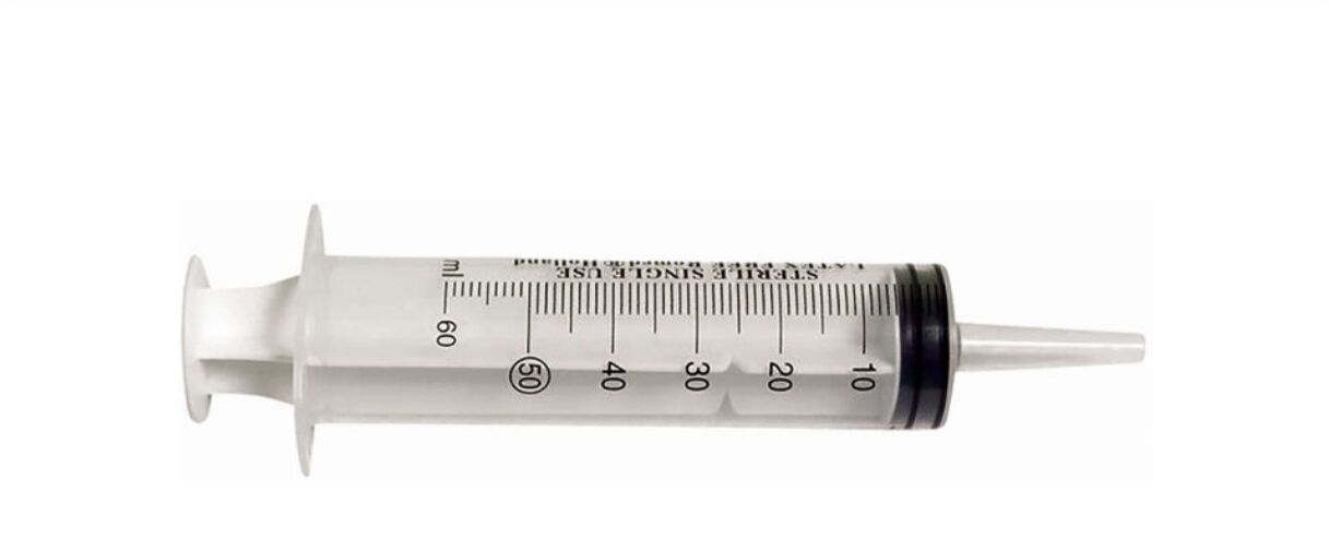

איך סיבכת דבר פשוט 😁 כתבתי כבר את ההסבר מקודם, חוזר שוב: לא צריך את כל הצילומים האלו. קונה בכל בית מרחקת מזרק 50CC שעולה 5 או אולי 10 ש"ח. שואב איתו את הנוזל בלמים מהכוסית עד שהמפלס יהיה באמצע בין מינימום למקסימום. זה הכל. -

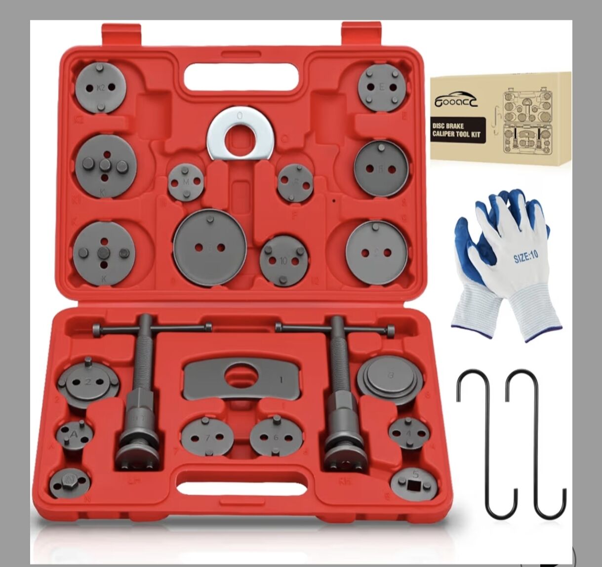

הכלי שהזמנת מתאים רק לקליפרים קידמיים. באחוריים הבוכנה מוחזרת בסיבוב מה שהכלי שהזמנת לא יודע לעשות. הדיון פה רק האם הסיבוב בשני הצדדים הוא עם כיוון השעון או שבאחד הצדדים הוא נגד כיוון השעון. -

מפעילים פה כוח סיבובי מיותר עם הבוכנה וחיכוך מיותר של המתאם כלפי הבוכנה שמקשה על הפעולה. לא רואה בזה שום יתרון על השיטות האחרות שתוארו פה. -

בדיוק בגלל מה שאתה אומר, לא המלצתי עם הכלי הזה כי אף פעם החלפתי בלמים בשום רכב מקבוצת Vag ולא יודע אם זה מתאים. יש ב Amazon ערכות כאלה עם הרבה מתאמים שמכסים את רוב הדגמים הקיימים. -
