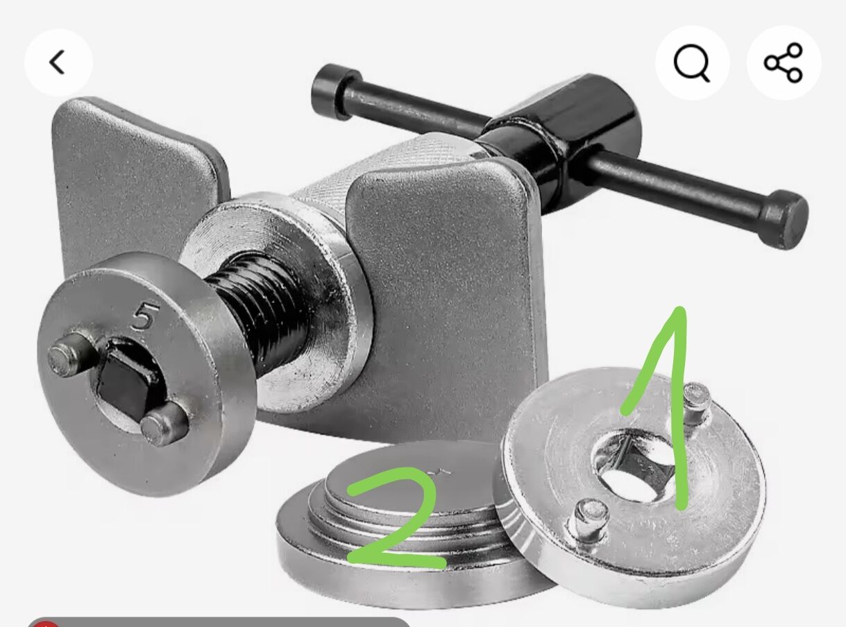

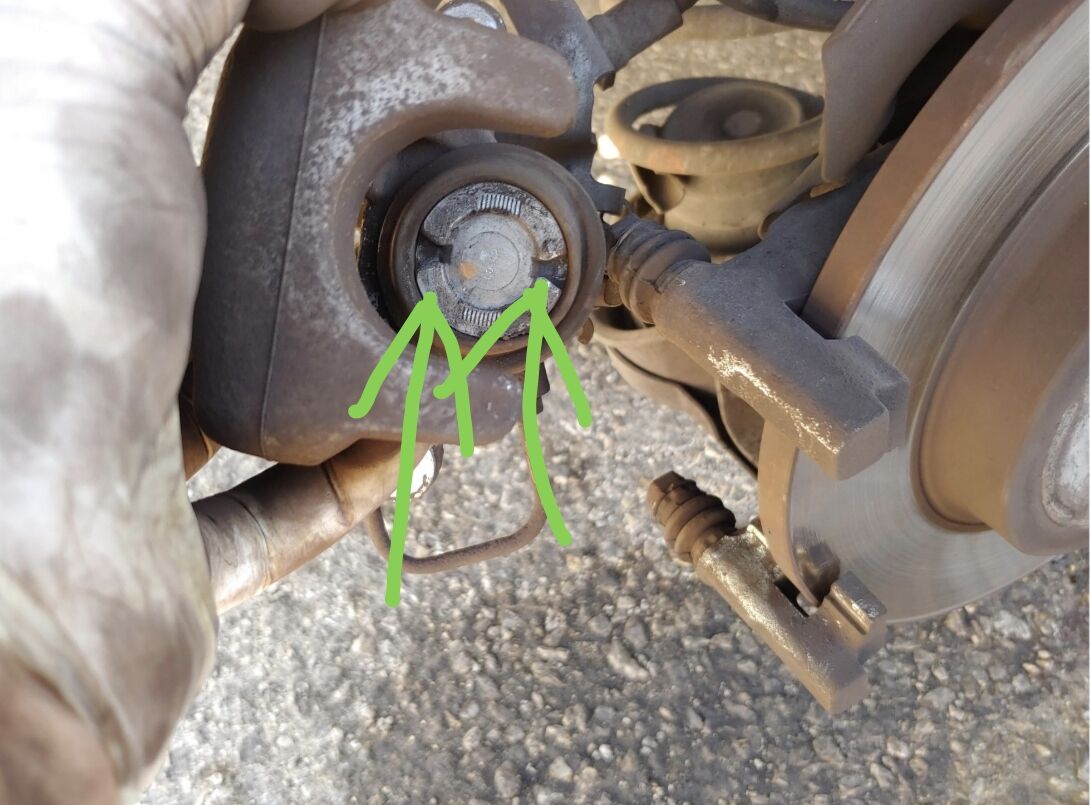

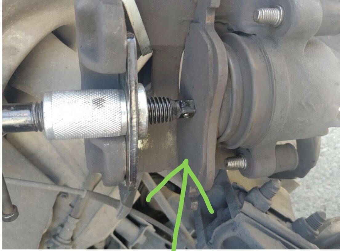

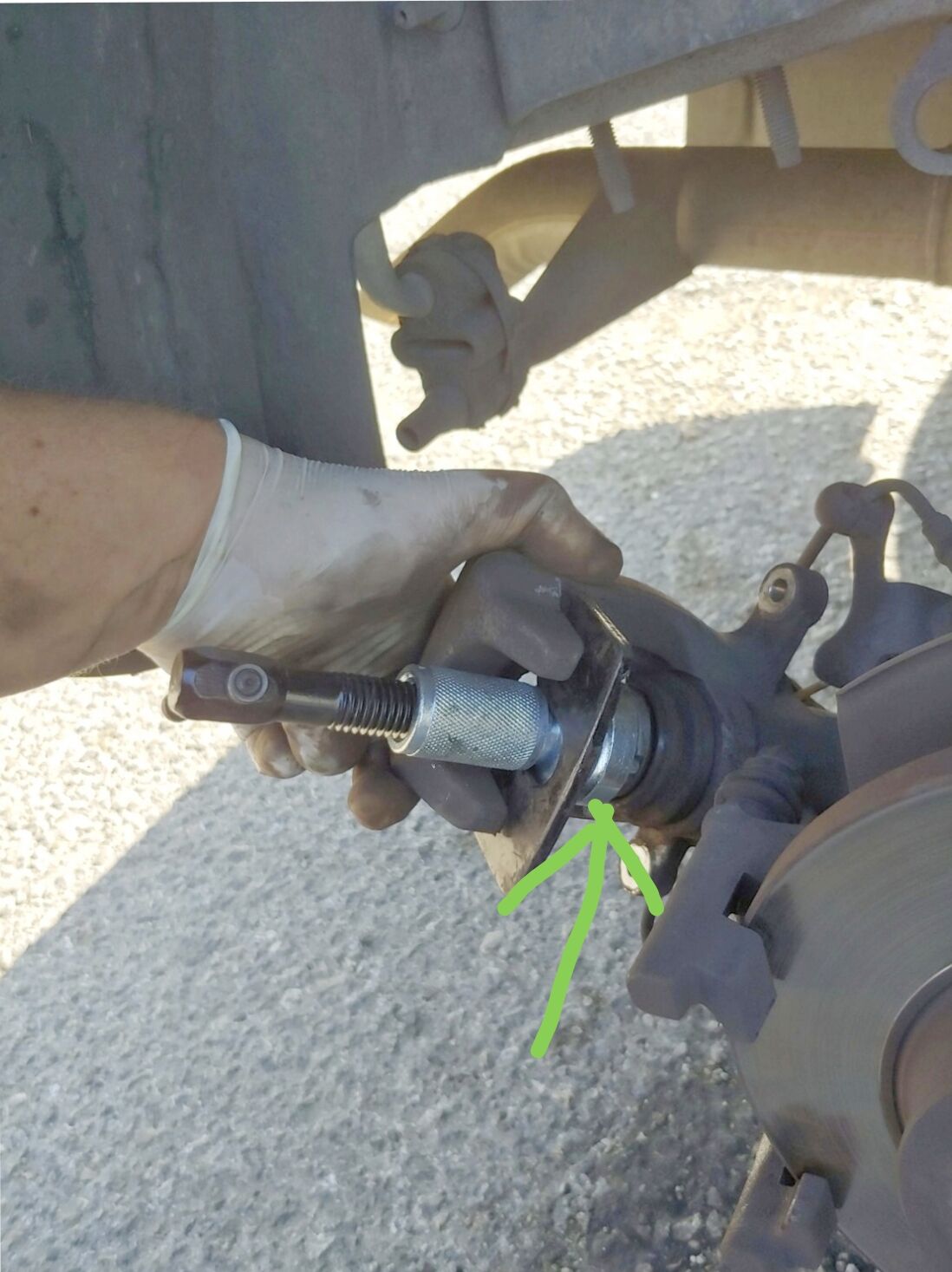

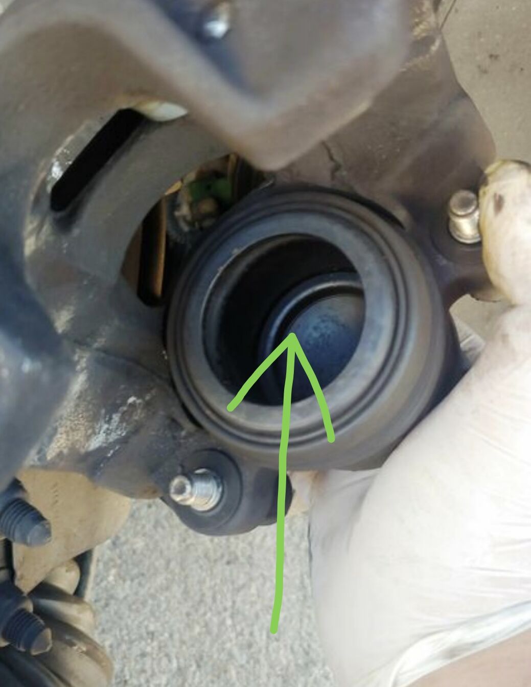

Buki פרסם הודעה בנושא של גולדן191 בתוך טכני, אחזקה וטיפולים
הכלי המדובר מיועד בעיקר להחזרת בוכנות בקליפרים אחוריים, שם הבוכנה חוזרת בסיבוב בגלל שהיא משמשת גם לבלם יד. בבוכנה בקליפר אחורי יש שני חריצים. לחריצים האלו נכנסים השגמים שעל המתאם מספר 1 (או המתאם שמורכב על הכלי בתמונה כאן ומסומן ב 5, שני אלו אותו דבר רק מידות השגמים שונות בשביל להתאים למגוון רחב יותר של כלי רכב) ואז הבוכנה מוחזרת בלחץ + סיבוב. פה רואים את המתאם מספר 1. בקליפרים קידמיים אין בלם יד והבוכנה לא מוחזרת בסיבוב. רק בלחץ. הבוכנה חלולה אז אין מקום למקם עליה את הכלי. לכן בגרסאות חדשות של הכלי הזה הוסיפו מתאם מספר 2 שמתמקם על הבוכנה החלולה. בכלי שמגיע ללא מתאם מספר 2, משתמשים ברפידה ישנה שמונחת על הבוכנה ועם הכלי ללא שום מתאם לוחצים על הרפידה הישנה הזו והיא לוחצת עם הבוכנה. -
