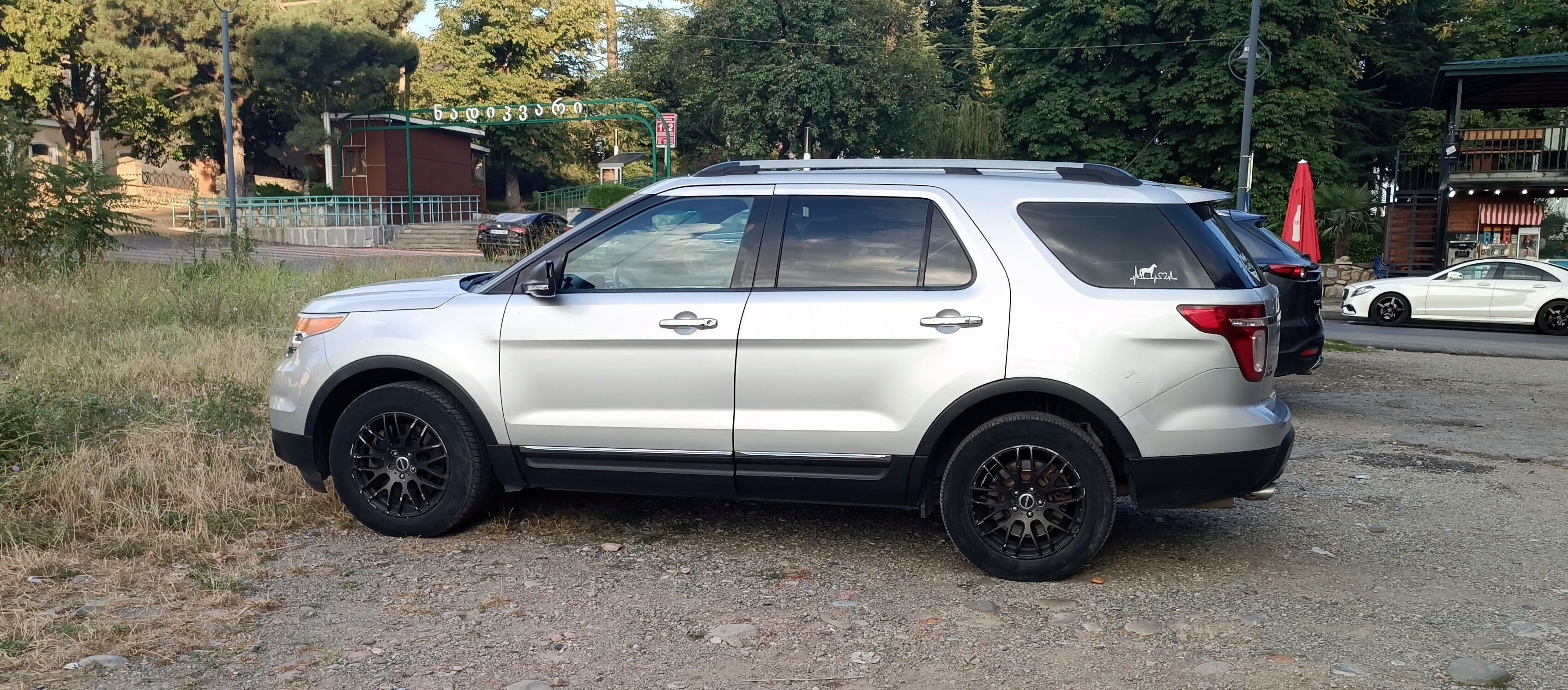

  3. מחיר השכרה לרכב הנ"ל - 60 דולר ליום. אפשר להוסיף ביטול השתתפות עצמית ב 10 דולר ליום. חברת ההשכרה יכולה להביא את הרכב לשדה התעופה או לכל מקום בטביליסי, בתוספת תשלום כמובן. ויתרתי על זה והגעתי לאסוף את הרכב ממשרד החברה, זה די קרוב למכרז העיר. לפני שהגעתי הוציאו עבורי את הרכב מהחניון הפנימי לרחוב . הנציגה אמרה "תצלם את הרכב בוידאו בשביל שיראו פגיעות ושריטות". צילמתי אבל זה לא נדרש כי בהחזרה אף אחד לא בדק שריטות בזכוכית מגדלת. הנציגה העיפה מבט כללי מסביב לראות שאין משהו משמעותי וזהו. התשלום רק במזומן, בלארי או בדולרים. לא צריך להשאיר פיקדון, לא משריינים סכום בכרטיס אשראי, לא צריך כרטיס אשראי בכלל. לא צריך רישיון בינלאומי אלא אם כן הרישיון שיש לך מודפס בשפה שמשתמשת באלפבית לא לטיני - ערבית, סינית, יפנית וכו'. ברישיון הישראלי יש תרגום לאנגלית של הכל וזה קביל אצלם. נדרש גיל מעל 22 וותק ברישיון מעל שנתיים. ביקשה צילום דרכון מעבר לרישיון נהיגה. אסור לצאת עם הרכב למדינות אחרות וגם לאיזור מחלוקת (אבחזיה). עשתה לי הדרכה על של דקה וחצי על האוטו - ככה משחררים בלם חניה (בלם רגל אמריקאי מעצבן), ככה משלבים ל 4X4, במיכל דלק היה 1/4 טנק, צריך להחזיר עם אותה כמות. חתימה על חוזה (דף נייר) וזהו, תסע. נסעתי כמה מאות מטרים לרחוב שקט, עצרתי שם בצד לראות מה קיבלתי. אז ככה, זה מנוע 3.5 ליטר V6. לא שומעים את המנוע בסרק , 0 רעידות, גם בניוטרל וגם בדרייב. בדקתי מפלסי נוזלים. שמן נקי בצבע בהיר נראה שרק הוחלף למרות שהייתה שם בתא המנוע מדברת טיפול לפיה בוצע טיפול לפני 8000 ק"מ. שמן 0W-20. מפלס טיפה מעל המקסמום לא בהגזמה. יתר הנוזלים מפלס תקין. המנוע יבש ללא נזילות. בדקתי שיש גלגל ספייר וכלים להחלפה - יש. צמיגים מקדימה מישלין, מאחורה דנלופ. ייצור 2019. לא יבשים כי הם לא מתייבשים שם כמו בארץ אבל עם שחיקה ניכרת. לא שחוקים ברמה קיצונית ועדיין יש עומק חריצים מסויים. שחיקה אחידה "יפה" בכל שטח הסוליה בכל ארבעת הצמיגים. על אחד הג'אנטים היו הרבה משקולות איזון אבל הוא כן מאוזן, אין שום רעידות ב 110-115 קמ"ש וליותר מזה לא הגעתי, אין שם איפה. חיצונית רואים בתמונות מצב סבבה יחסית, יש כמה שריטות ומעיכות ורואים שבוצעו תיקוני צבע בכמה חלקים. פנים הרכב יפה מאוד יחסית לגיל ולק"מ הזה, אין שחיקה בהגה ובמשעונות יד, כל הריפודים שלמים לגמרי, אין קרקושים ורשרושים. כל האיבזור הפנימי תקין למעט חימום מושבים אחוריים שמשום מה ניתקו אותו. בכל מקרה לא רלוונטי לקיץ. יש מזגן קידמי ואחורי, שניהם תקינים ומקררים טוב, הסאנרוף נפתח ונסגר וגם תריס חשמלי לגג הפנורמי תקין. כיוון כסאות קידמיים חשמלי תקין. אין ניווט במסך המקורי של האוטו ואין כמובן Android Auto בשנים האלו אז היה צריך להשתמש בטלפון לניווט. יש מצלמת רוורס מקורית. יש התנעה מרחוק אם רוצים להפעיל את המזגן לפני שנכנסים. נוסע שקט, נוח, לא מרגישים בכלל את ה 294 או ה 249 כ"ס, אין כוח משמעותי אבל יש כוח סביר. גיר אוטומטי 6 הילוכים מתפקד מצויין, החלפות חלקות ובזמן. לקח קצת זמן להתרגל לממדים של האוטו, רוחב 2 מטר ואורך מעל 5. גלגל הגה לא ממורכז בכמה מעלות אבל זה שטויות. נורת Check נדלקה וכבתה מעצמה כמה פעמים ללא השפעה על סחיבה ועל שום דבר, בכלל שבגרזיה בחצי מהמכוניות נורת Check דולקת אולי בגלל איכות הדלק, אף אחד לא מתרגש מזה כולל חברת ההשכרה כשעידכנתי אותם. חוץ מזה לא היו שום בעיות עם האוטו, תפקד בסדר גמור, שקט, נוח ומרווח מאוד. זה קרסאובר גדול, לא רכב שטח. מנוע לרוחב, מתלים נפרדים, הנעה קידמית בדיפולט. יש כפתור עם מצבים SNOW, MUD וכו' בהם יש סיוע של ההנעה האחורית. שותה דלק יפה מאוד, המחשב הציג צריכה ממוצעת 13 ליטר ל 100 ק"מ (1 ל 7.7) כשכמעט הכל היה בינעירוני אבל הרבה כבישים משניים מפותלים ואיטיים עם עליות משמעותיות. בכביש מהיר ישר 100 קמ"ש עם גז עדין אפשר להגיע לקצת פחות מ 1 ל 10. בכל מקרה, נסעתי משהו כמו 1250 ק"מ ובזמן הזה תדלקתי 3 פעמים, בכל פעם כ 50 ליטר (נפח מיכל דלק 80 ליטר). מחיר בנזין אוקטן 95 - כ 4 ש"ח לליטר בתחנות היותר יקרות של רשתות מוכרות. מוכרים גם אוקטן 92 - 3.7 ש"ח לליטר. בהגדרות לוח שעונים אפשר לשנות ממיילים לקילומטרים אבל הספידומטר הפיזי נשאר כמובן במיילים וזה לא נוח. צריך לזכור כל הזמן ש 40 זה 60 ו 50 זה 80. את הסקלה הקטנה של קילומטרים לא ממש רואים טוב למרות שבתמונה היא די בולטת. ניתן לראות פה תיקון צבע בדלת קידמית, הגוון טיפה שונה. יש תא מטען מספיק גדול אחרי שורת המושבים השלישית. תה המנוע נראה בסדר גמור. בגדול, למרות מצב לא מושלם, מצב האוטו היה סביר מאוד יחסית ל 270 אלף ק"מ, לא היו תקלות או בעיות חוץ ממה שרשמתי, הוא ביצע את התפקיד מצויין ולדעתי זו תמורה טובה למחיר ששולם.

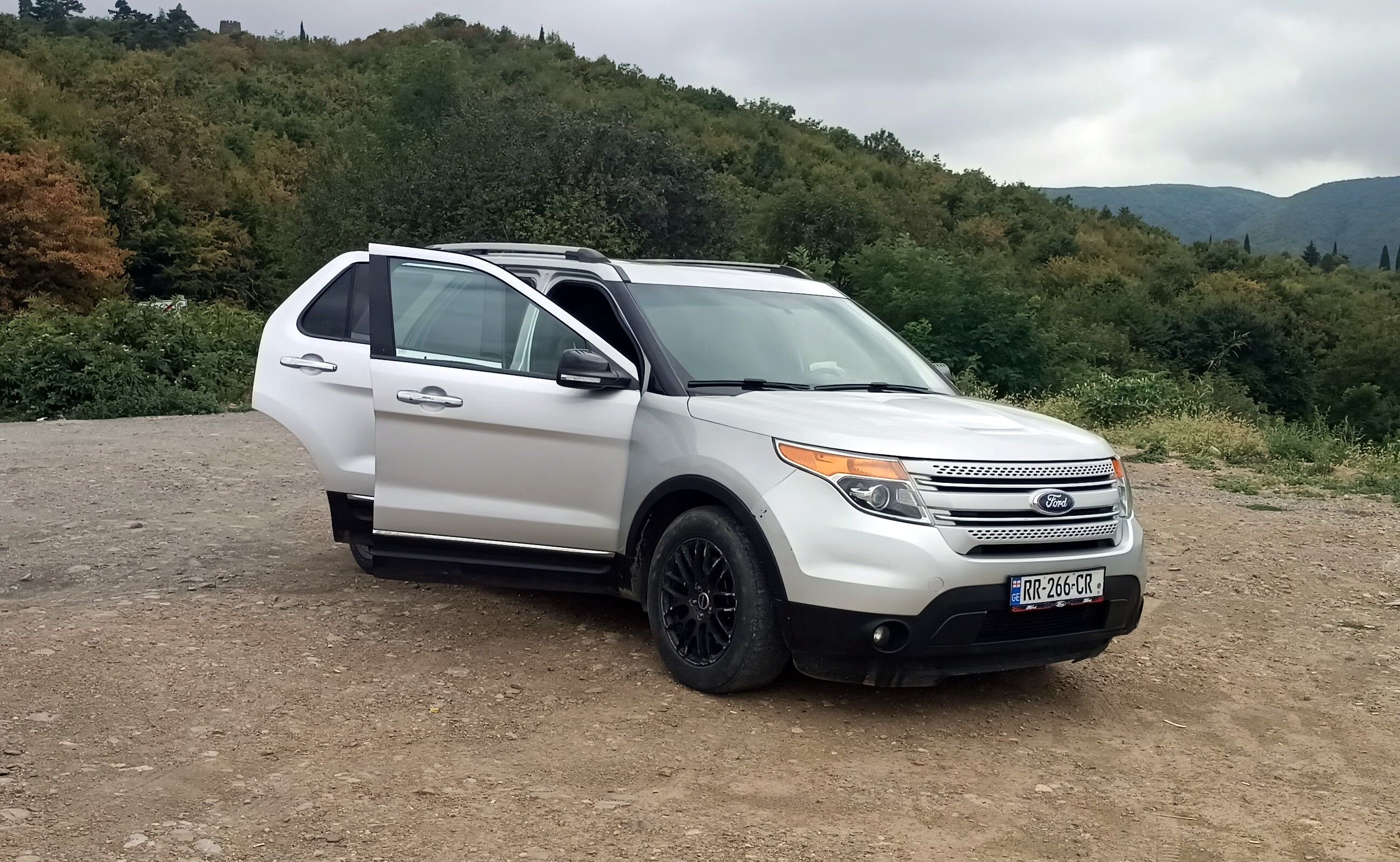

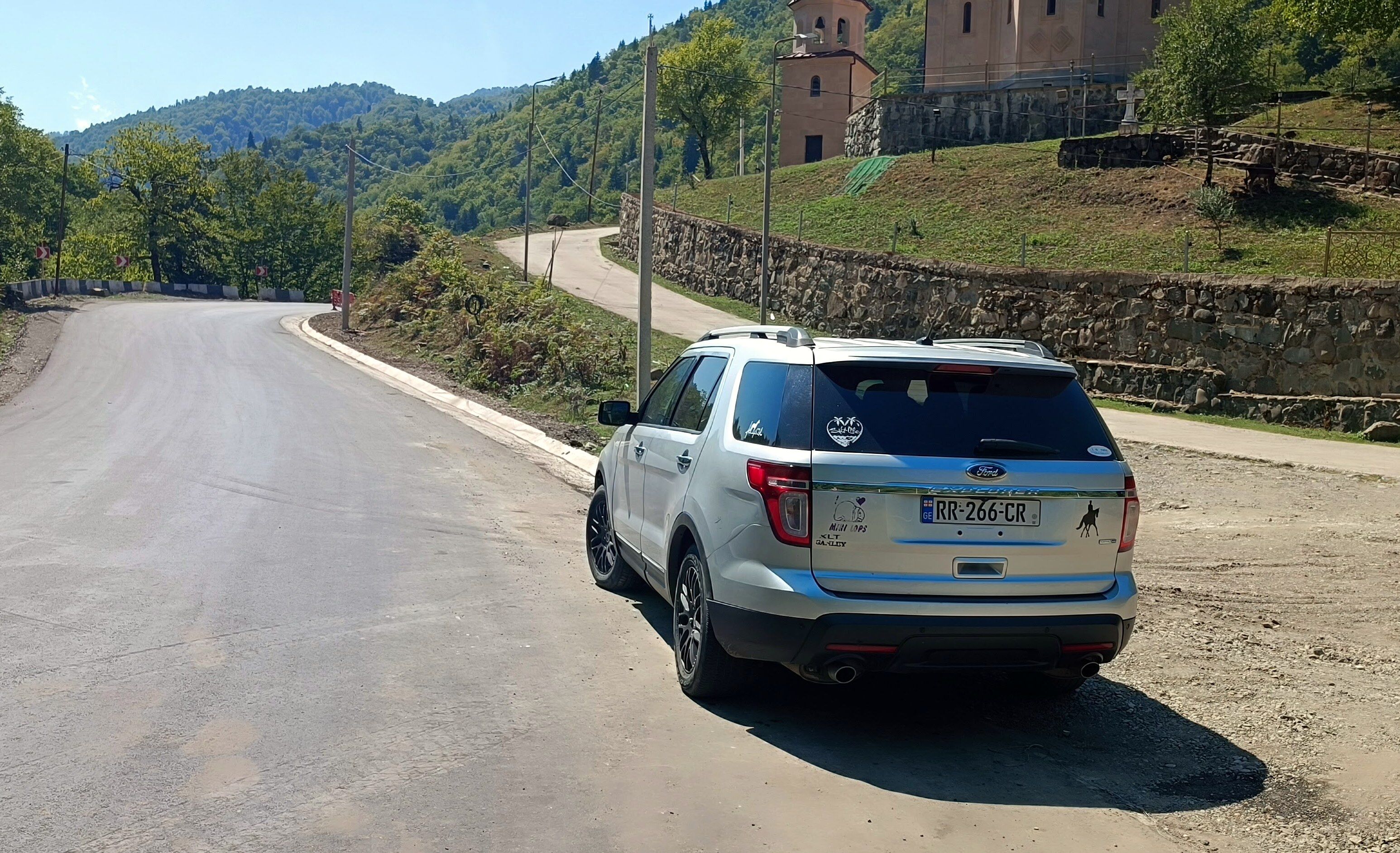

  11. לא מצאתי את התווית, היא התקלפה עם השנים, אז זה באמת לא ברור. קשה להאמין ש 15 אמפר (3500W) זו צריכה תקינה למזגן הזה וסללו עבורו קו 16 אמפר, אין כמעט מקדם בטחון. רוב הסיכויים שזה לא תקין והוא צרך פחות כשהיה חדש. אבל זו הערכה בלבד, המעבה כאמור כולו דהוי ומקולף ולא רואים עליו שום תווית.

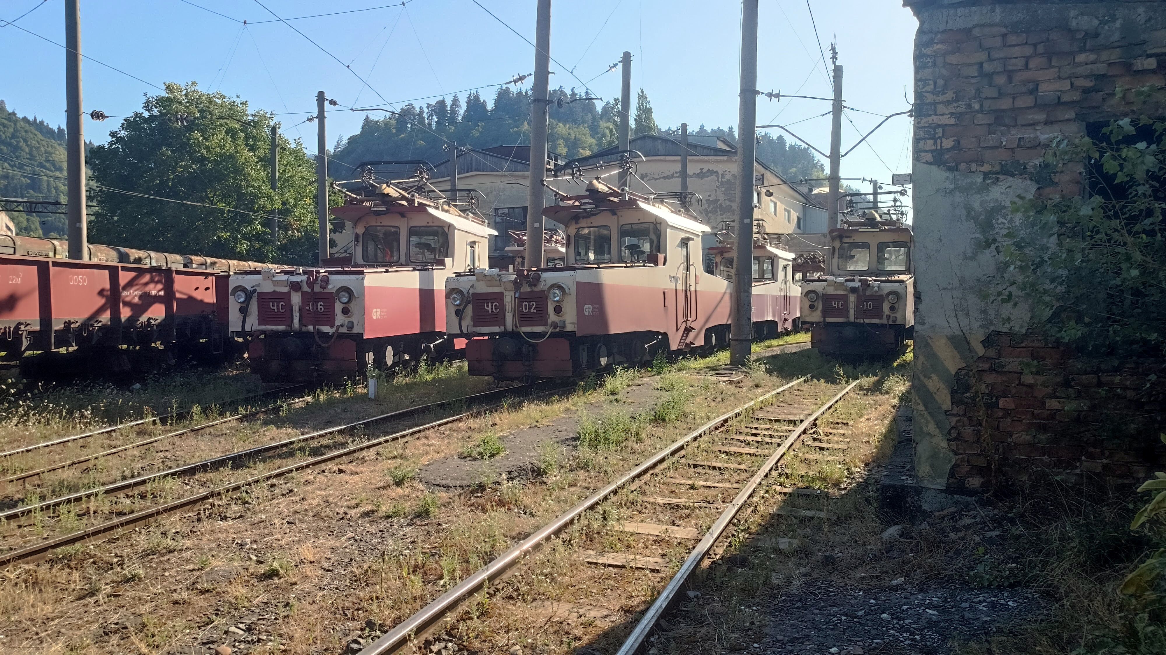

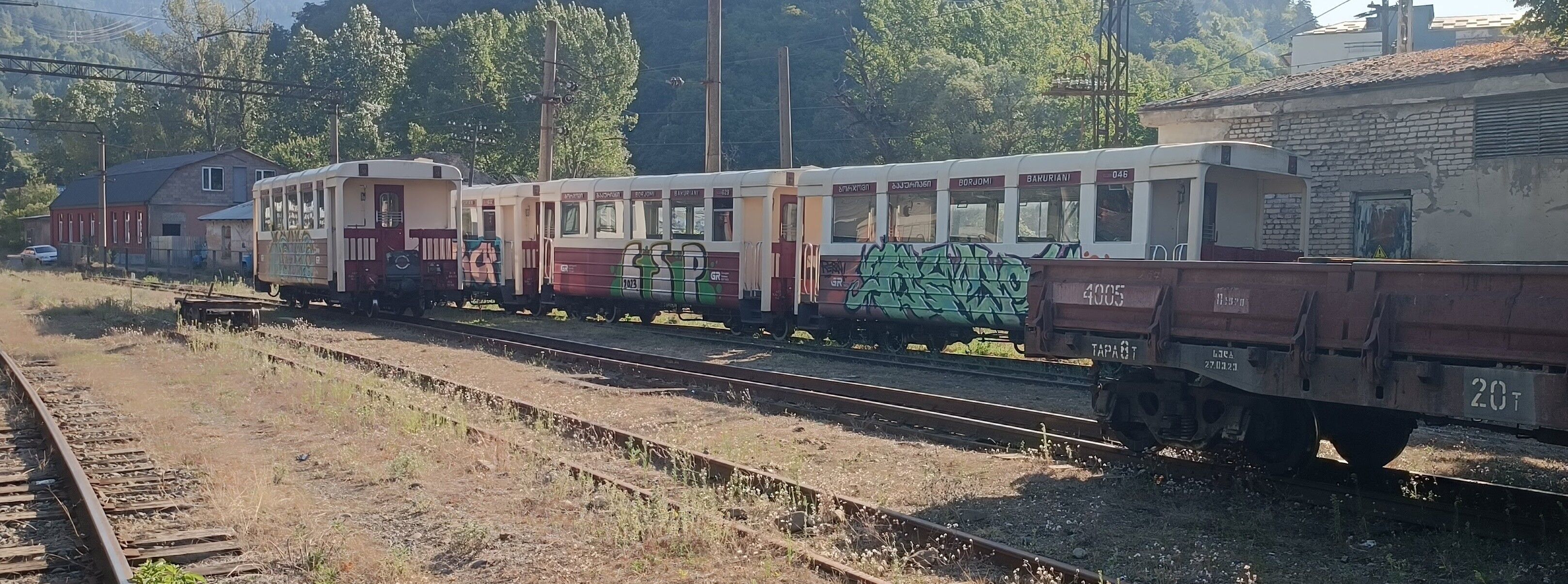

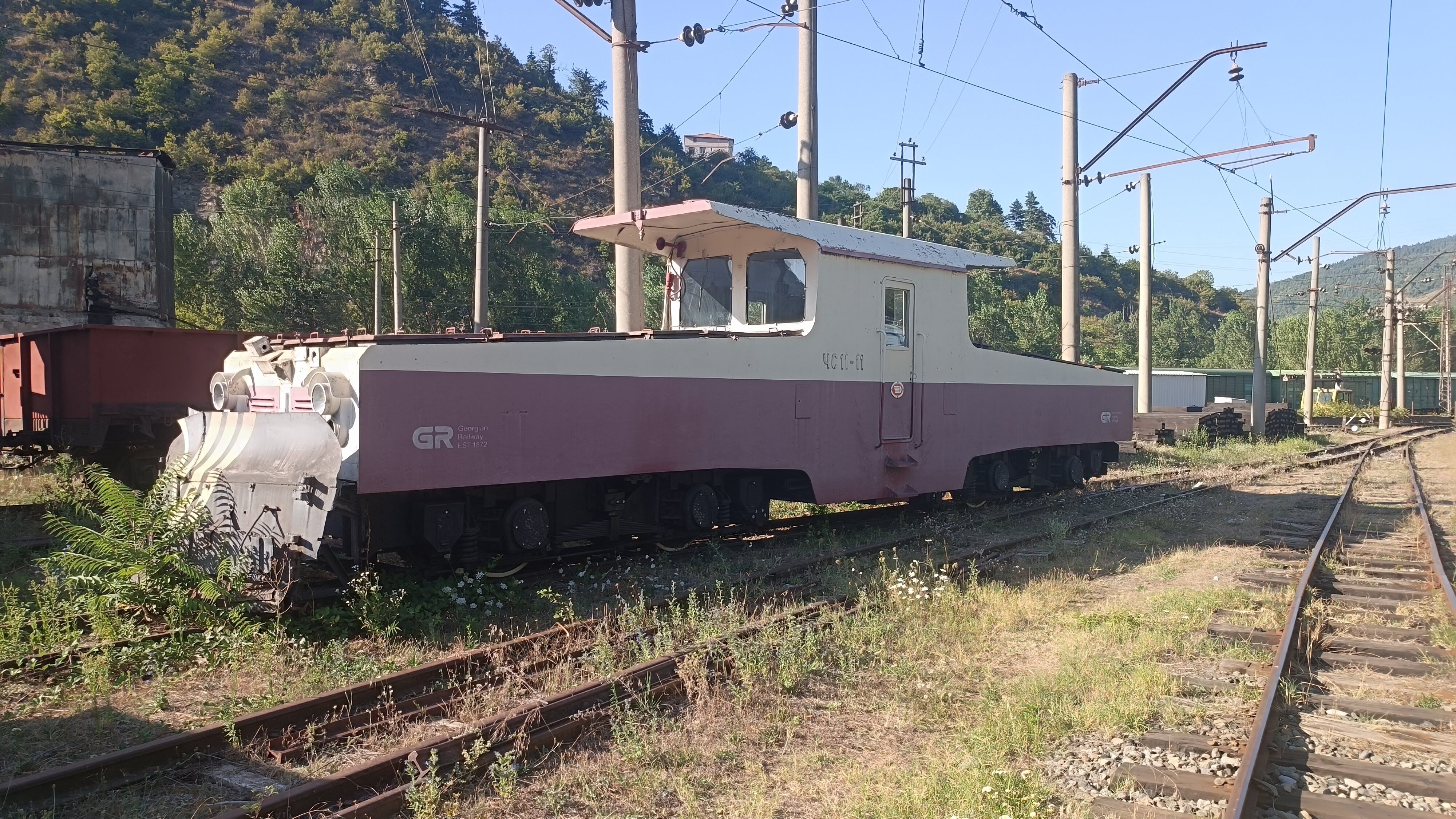

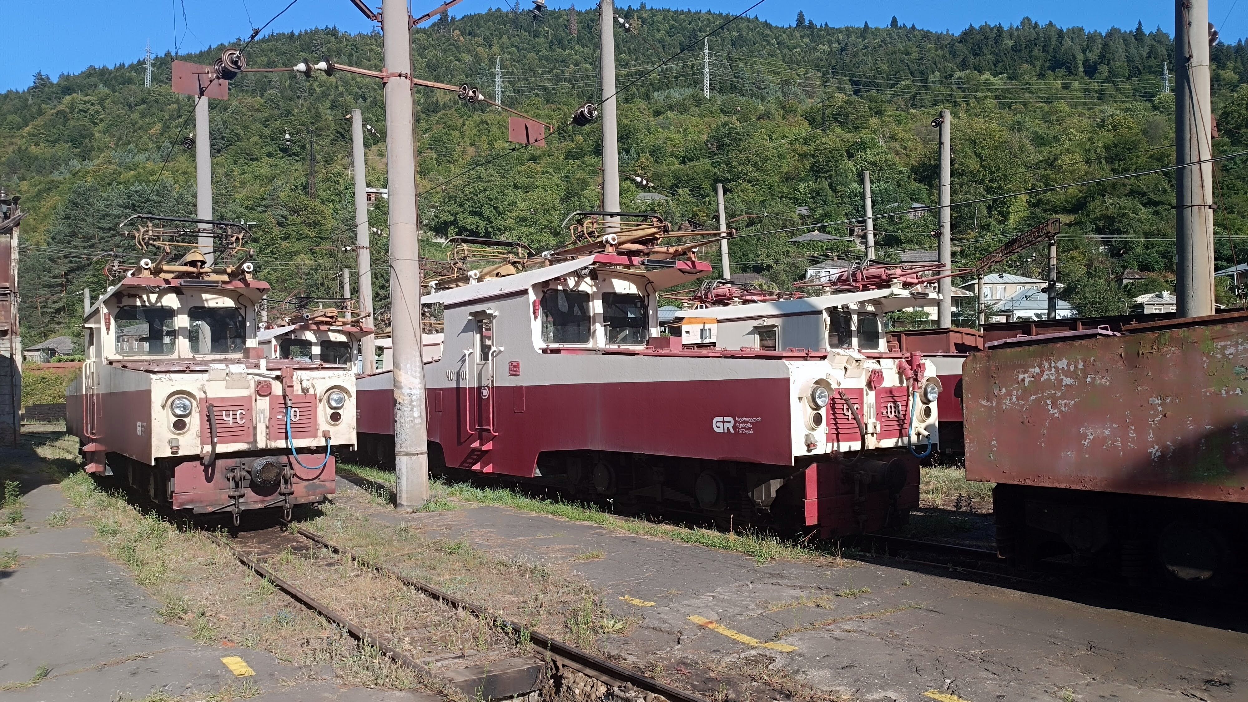

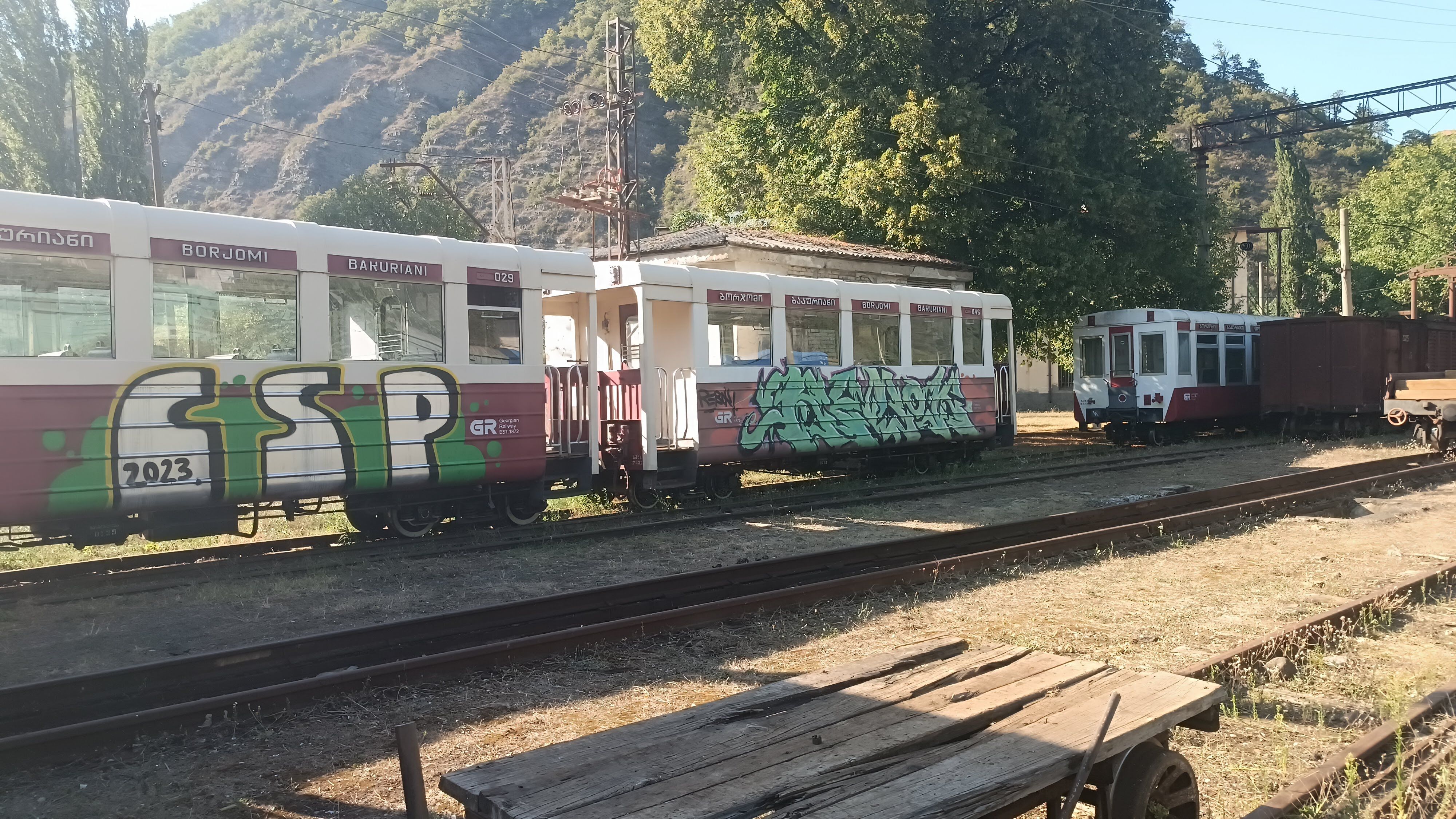

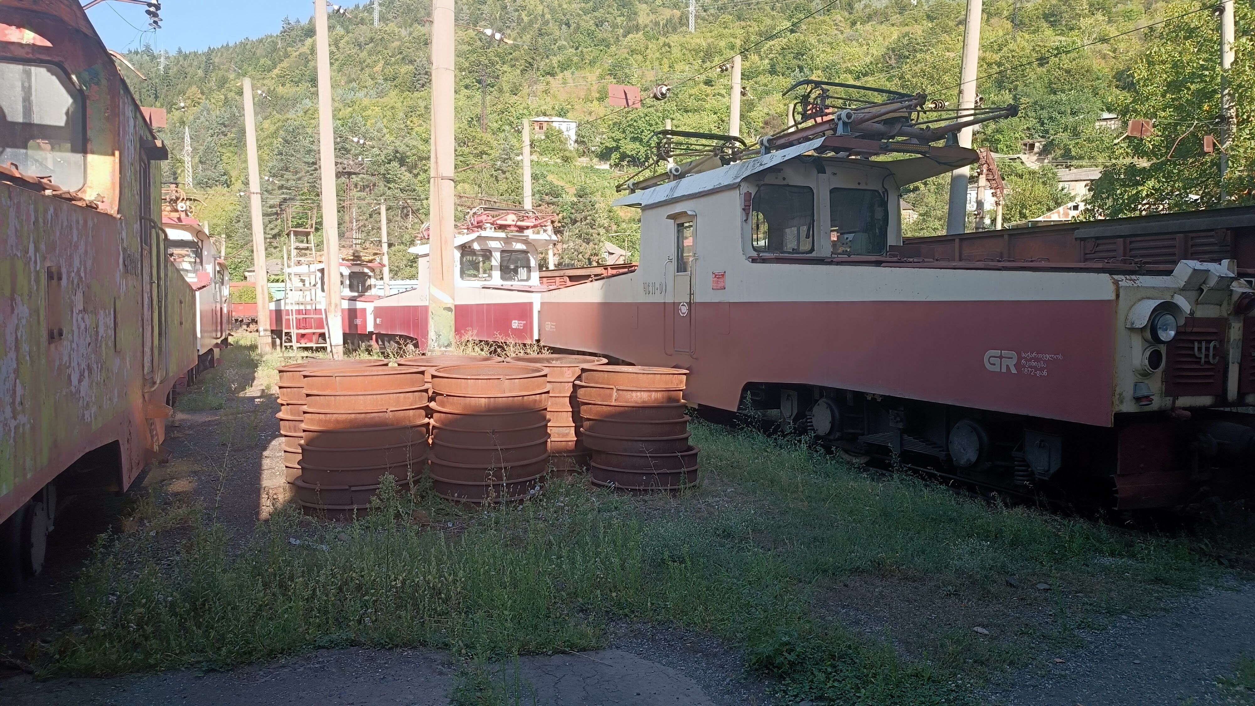

  17. סדרת תמונות שאין לה מטרה מיוחדת. קו מושבת כותאיסי - טקיבולי בגאורגיה. זה היה קו הררי, בשנים האחרונות להפעלתו נסע בו קטר חשמלי עתיק עם קרון אחד. זמן הנסיעה היה 3.5 שעות, כאשר מונית שרות עושה את המרחק הזה ( כ 40 ק"מ) בשעה. אז ברור למה הושבת. תמונה מהאינטרנט, כרדיט לצלם. היום כבר לא ניתן לראות את זה. לפני כעשור היה עדיין פעיל.

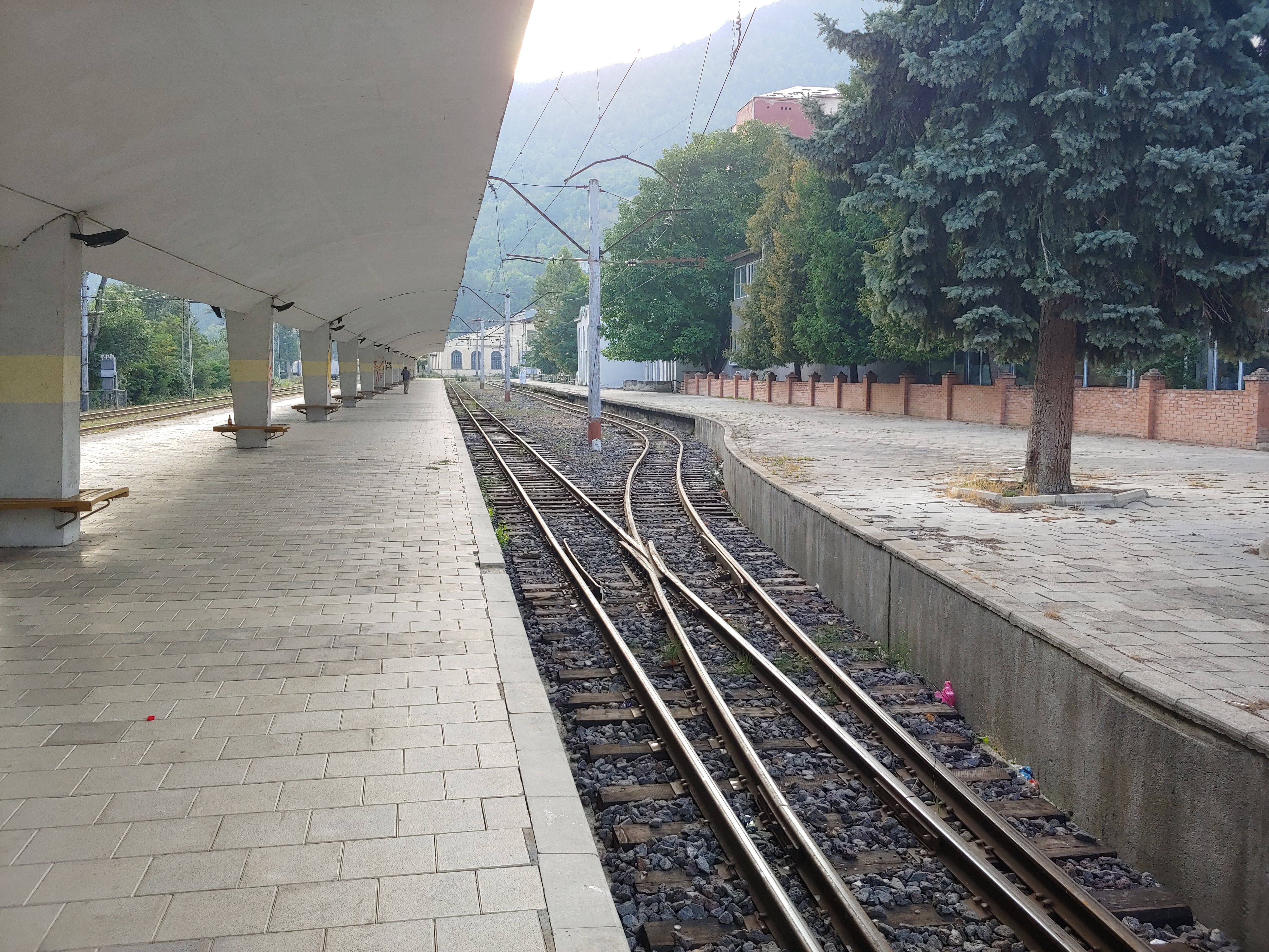

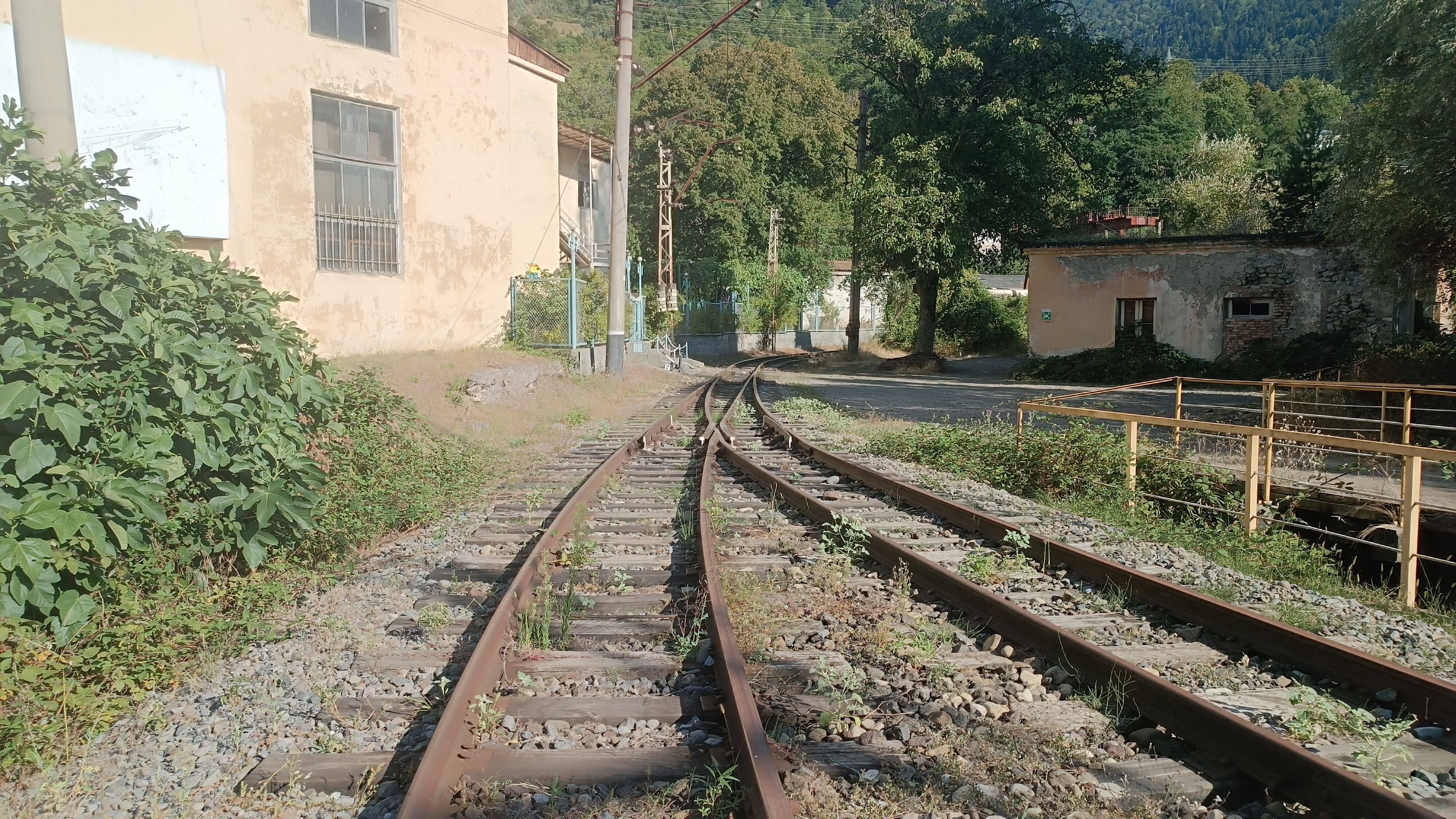

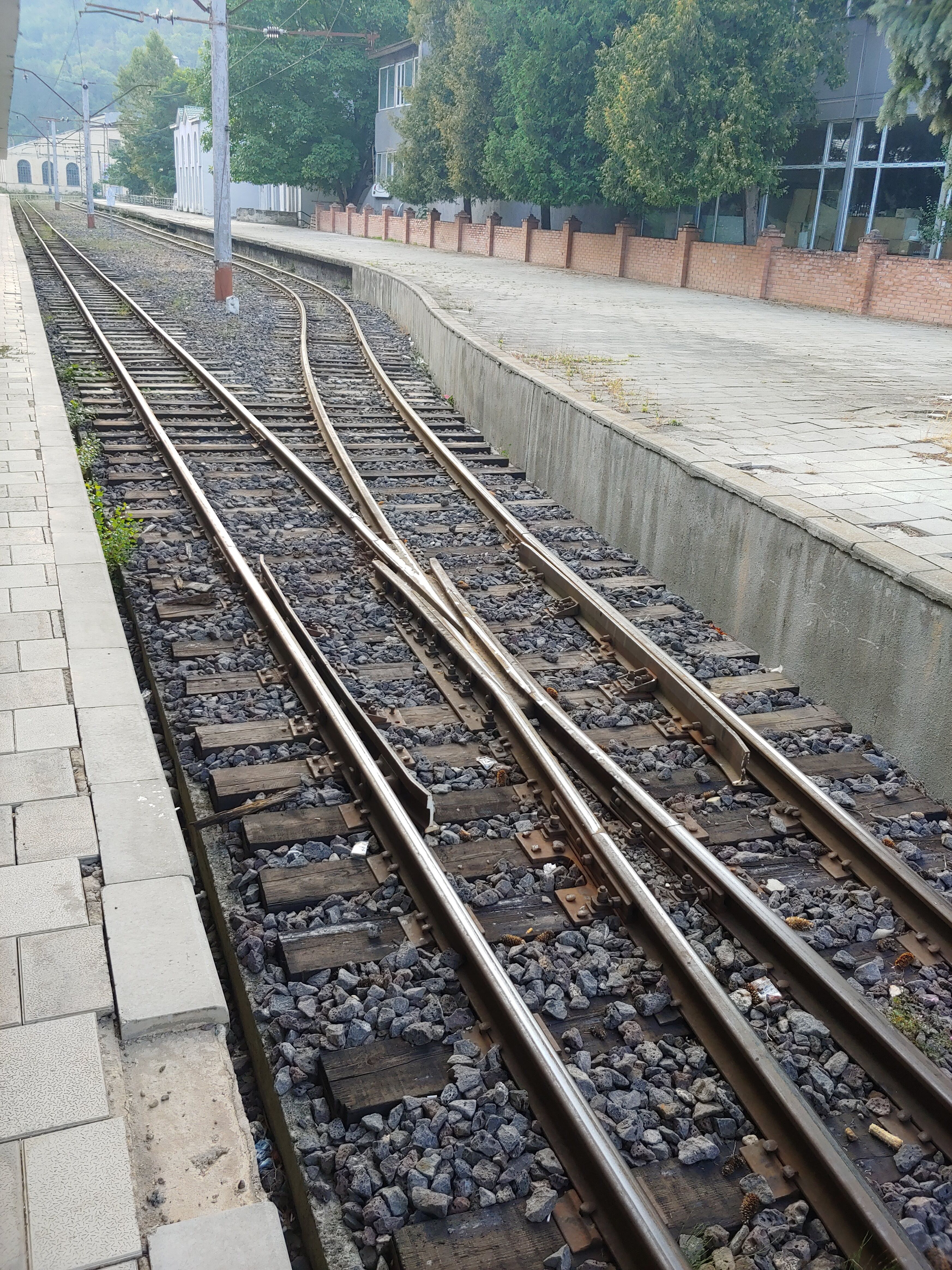

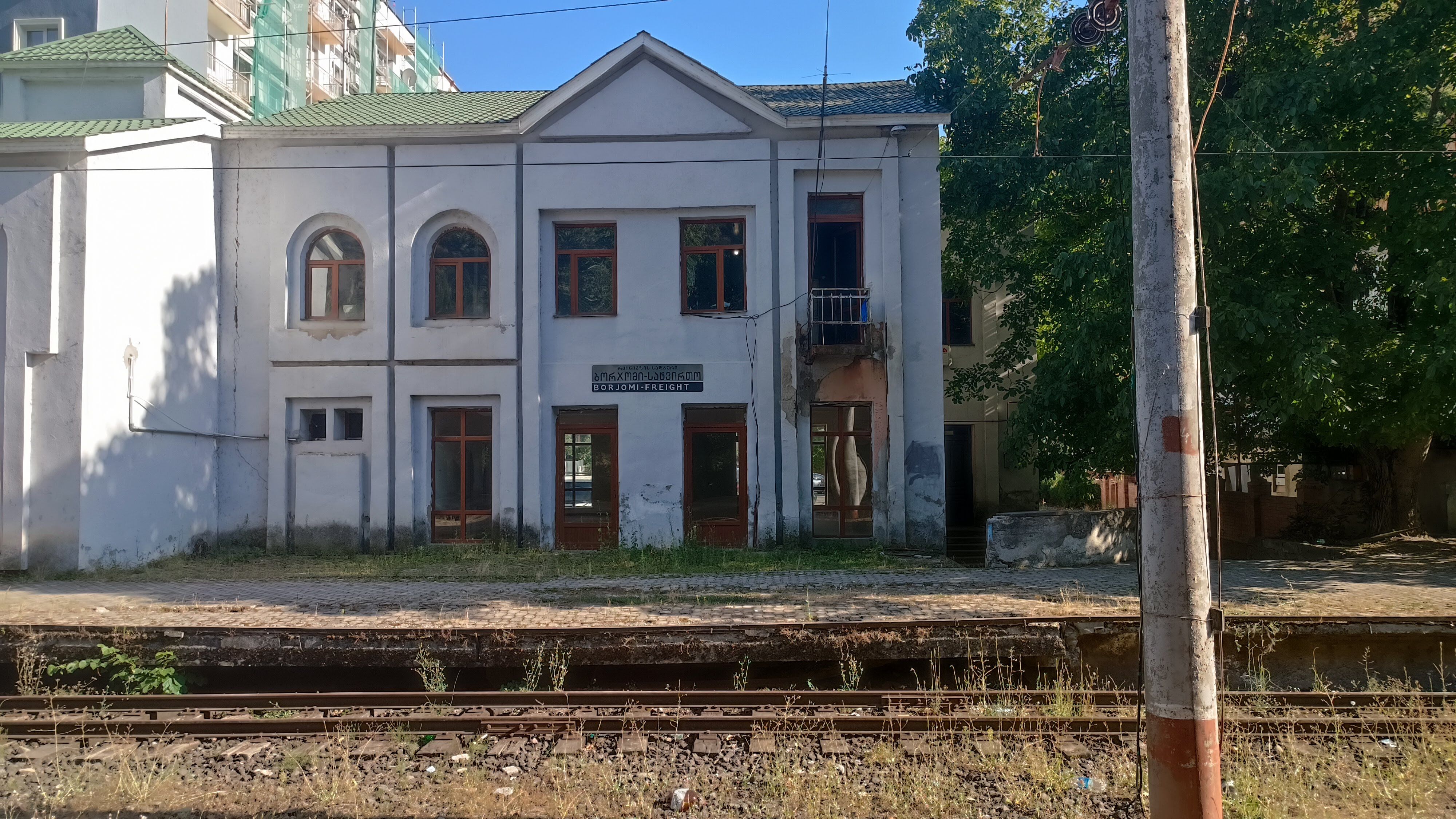

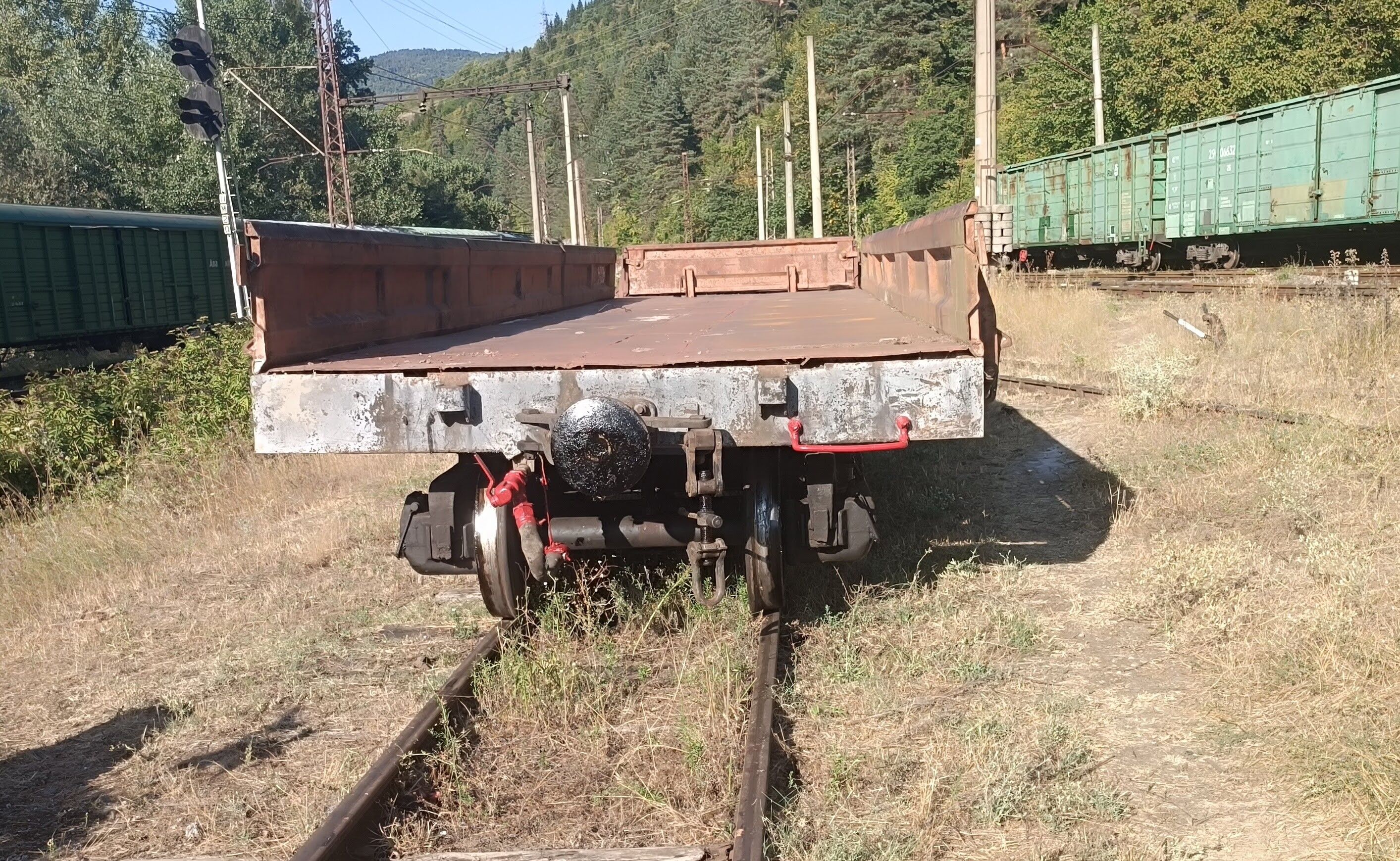

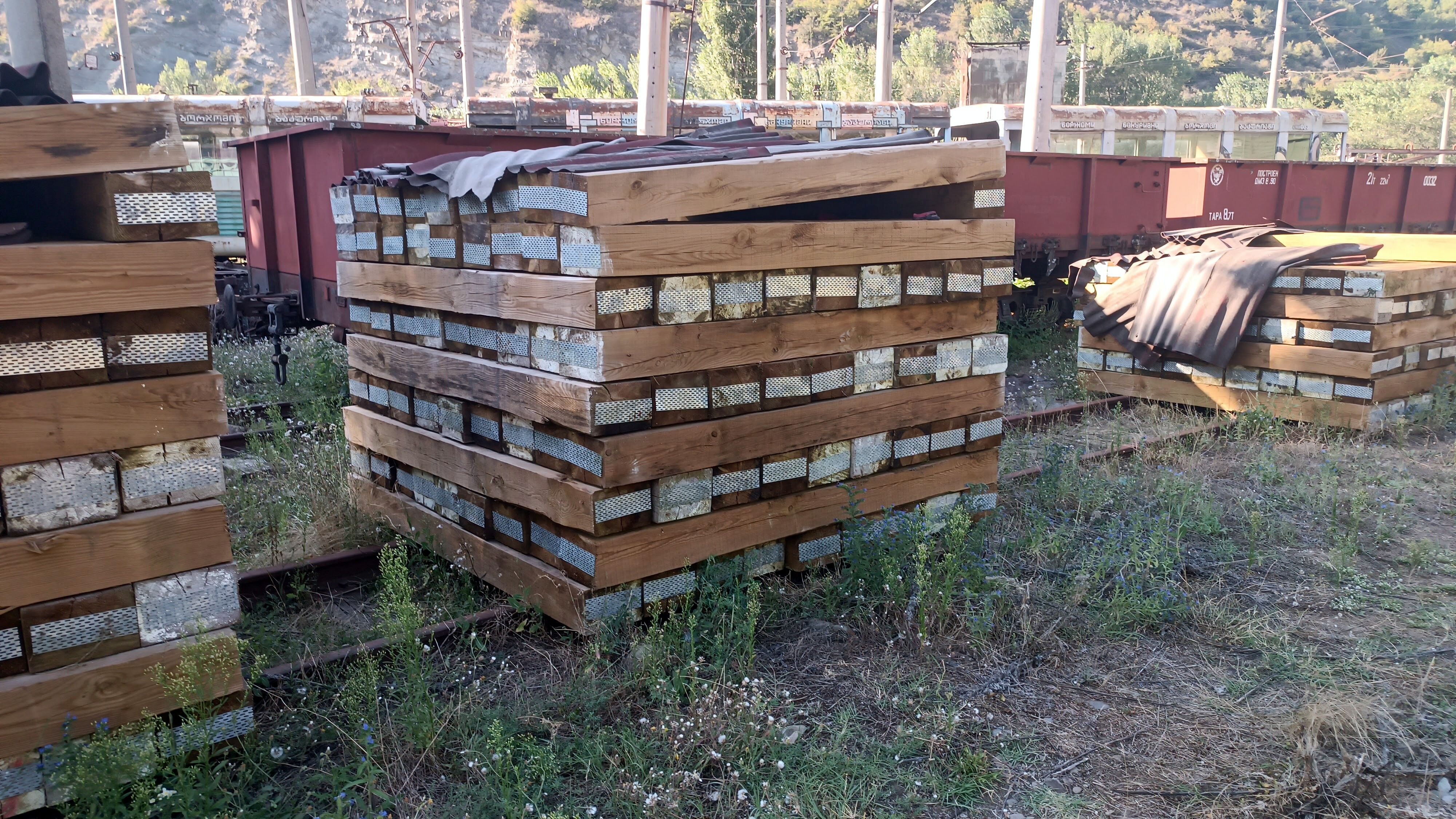

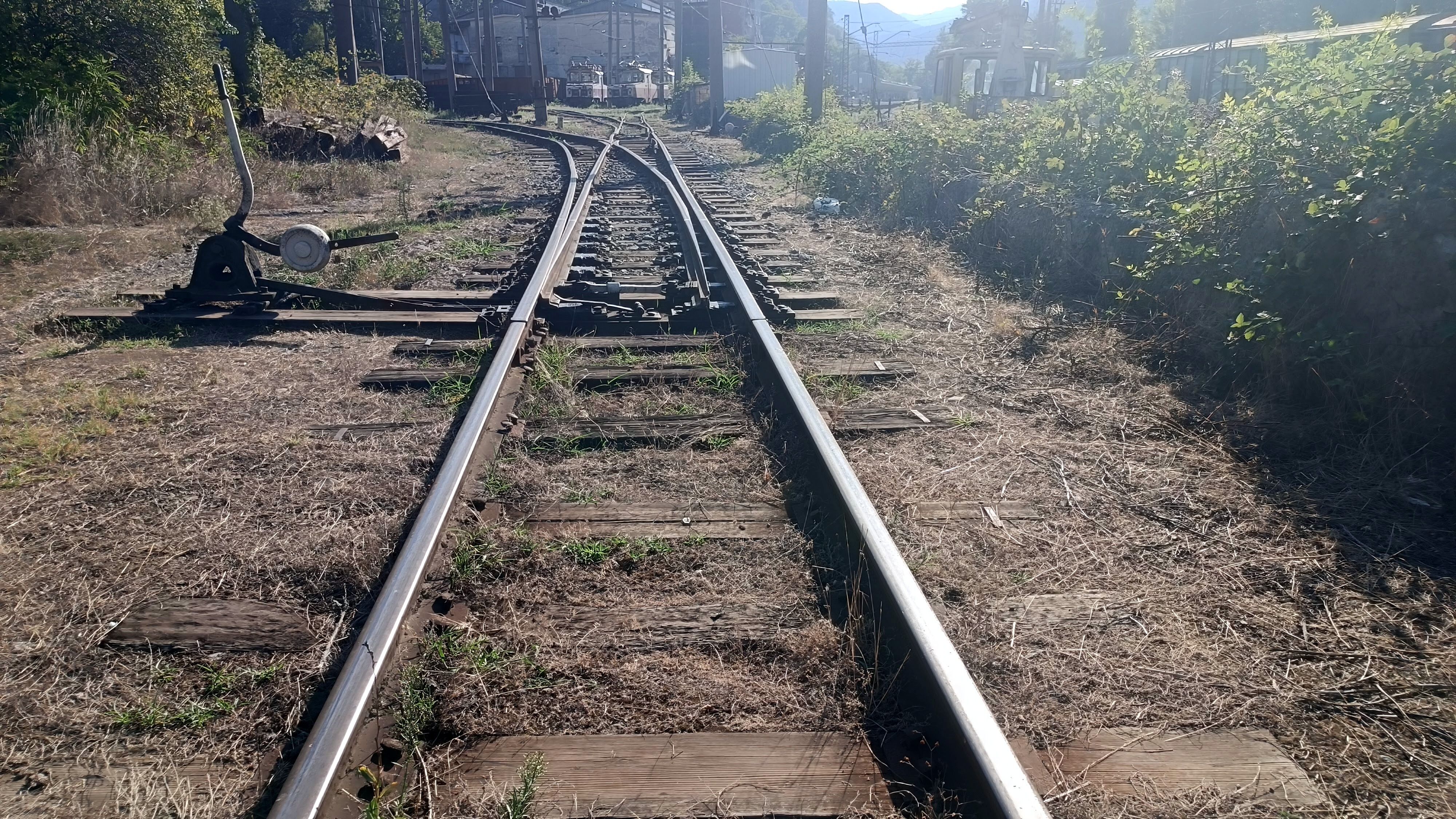

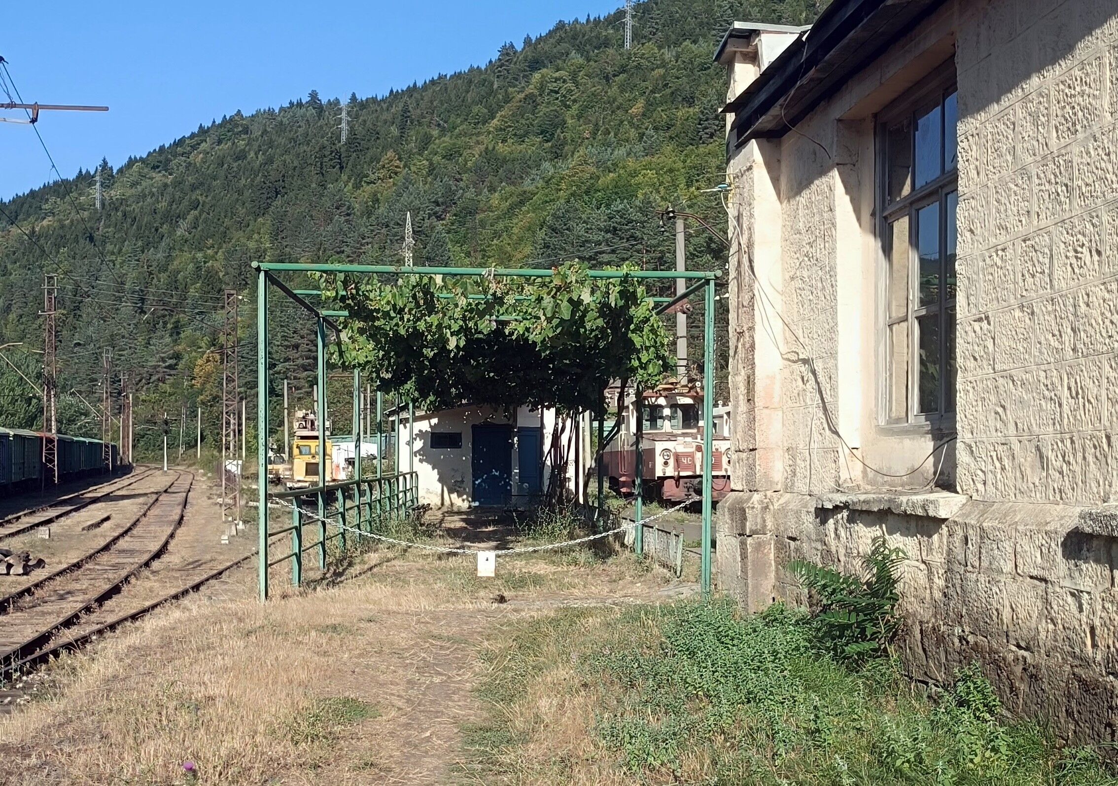

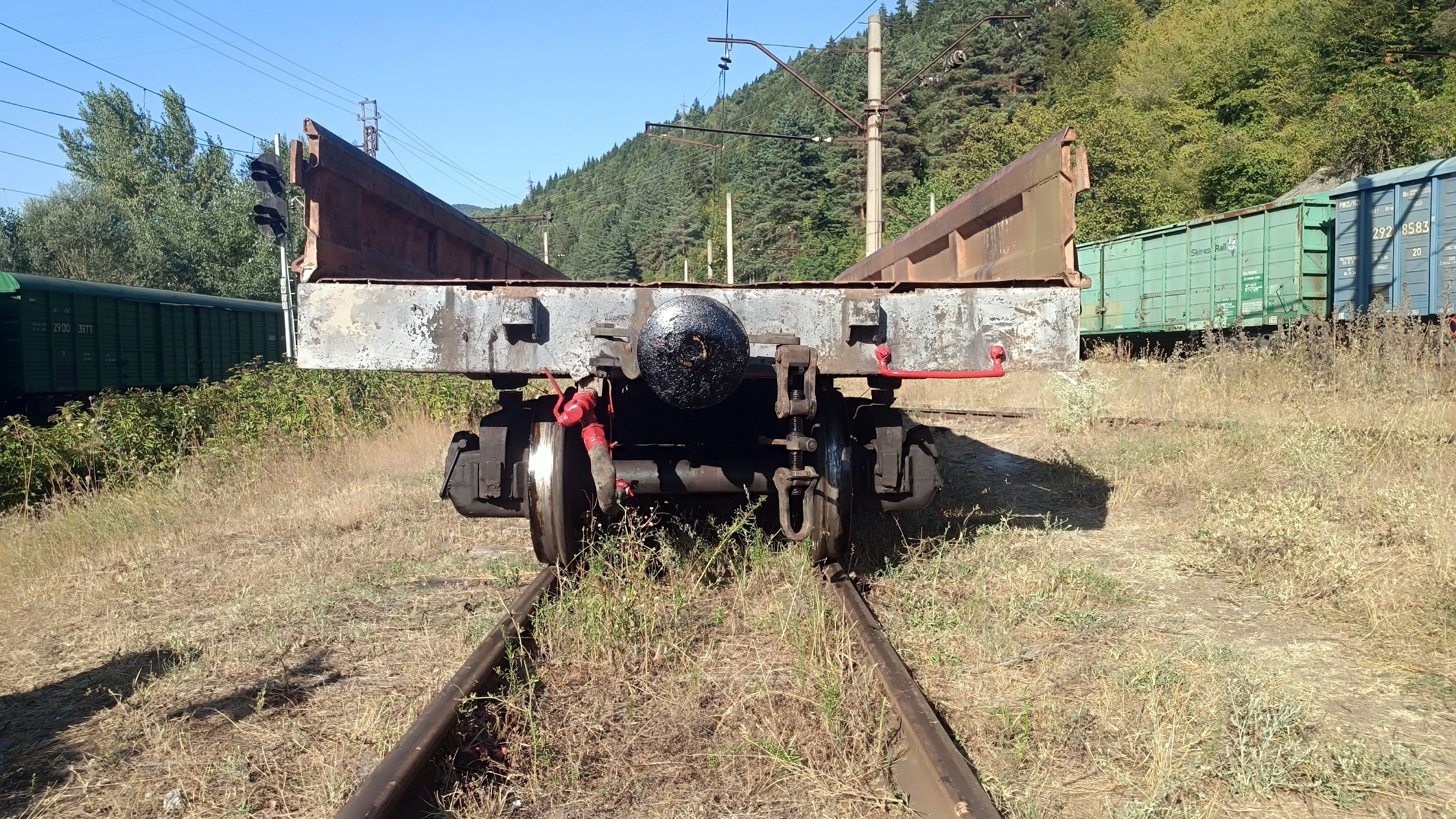

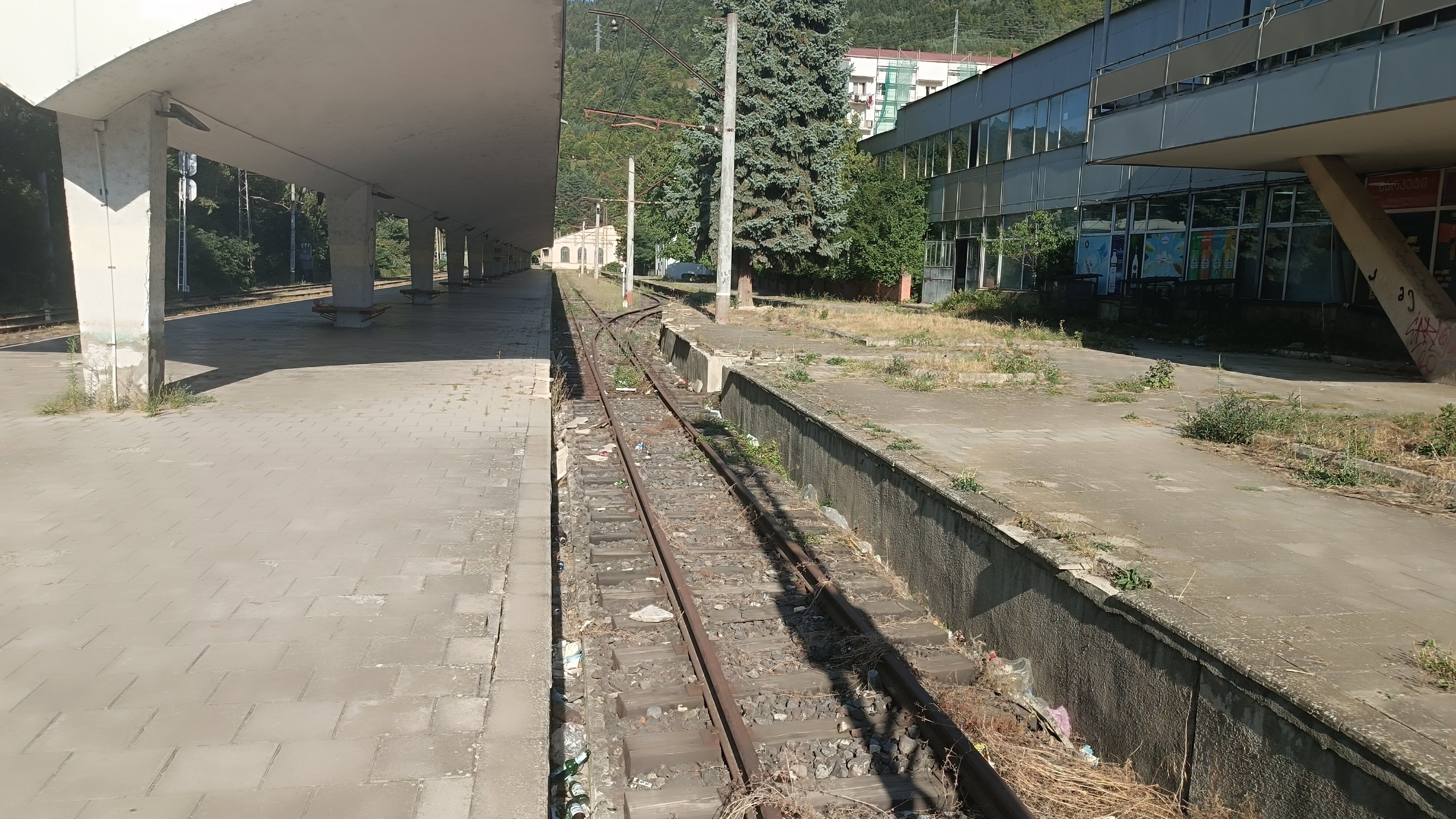

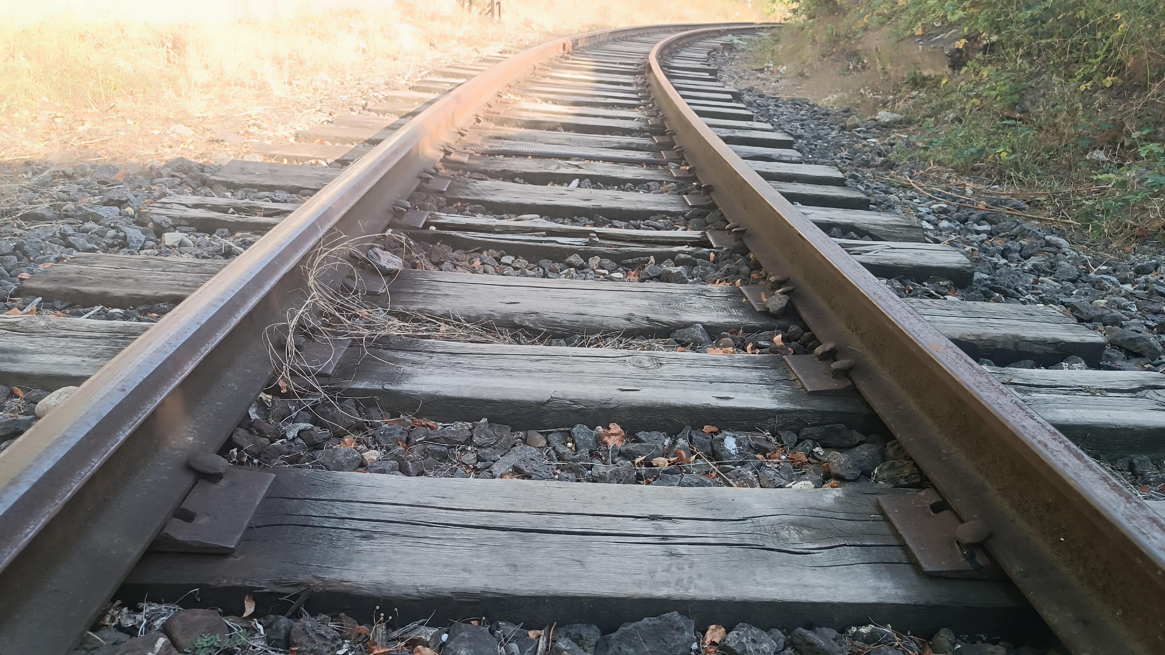

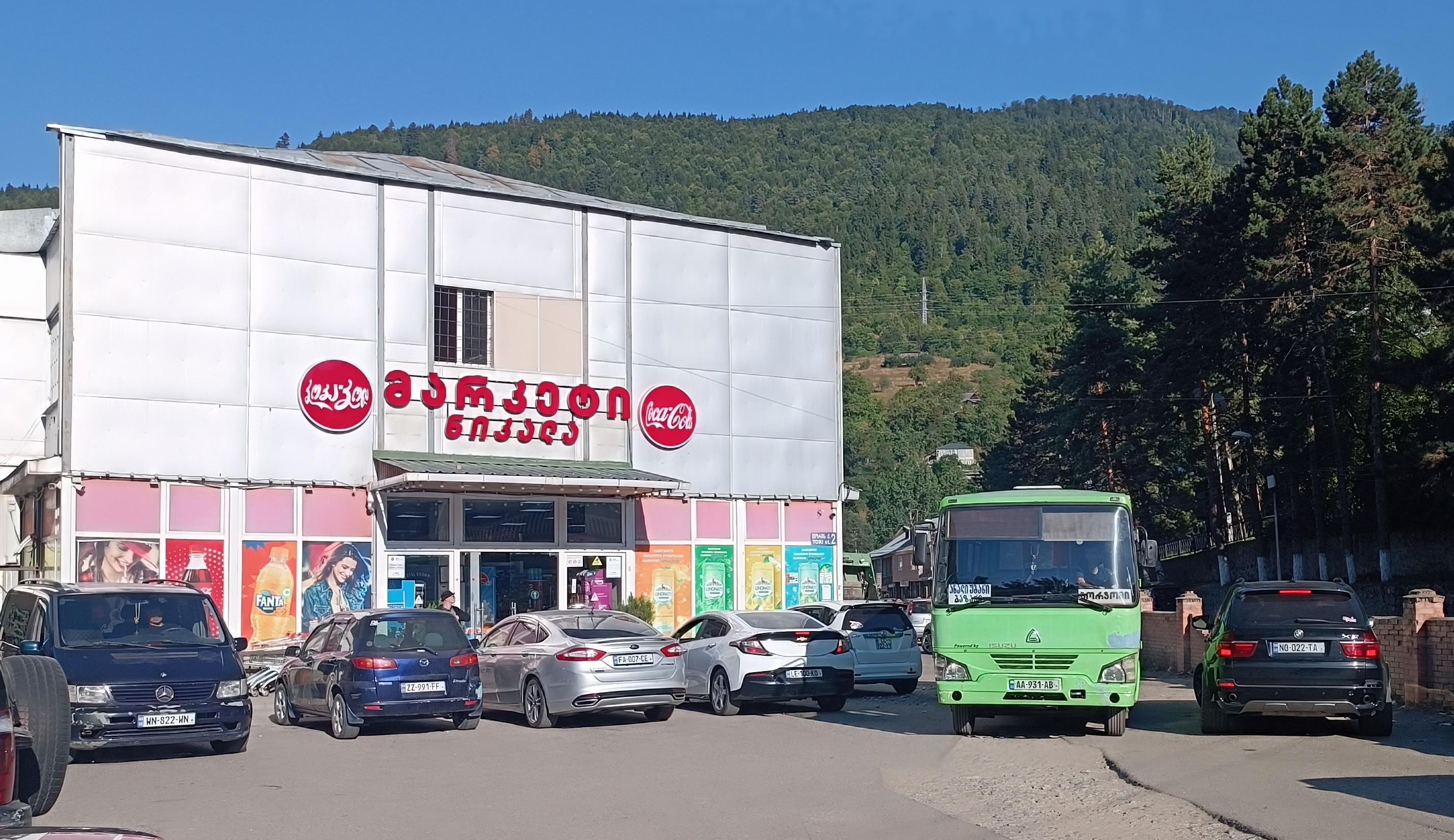

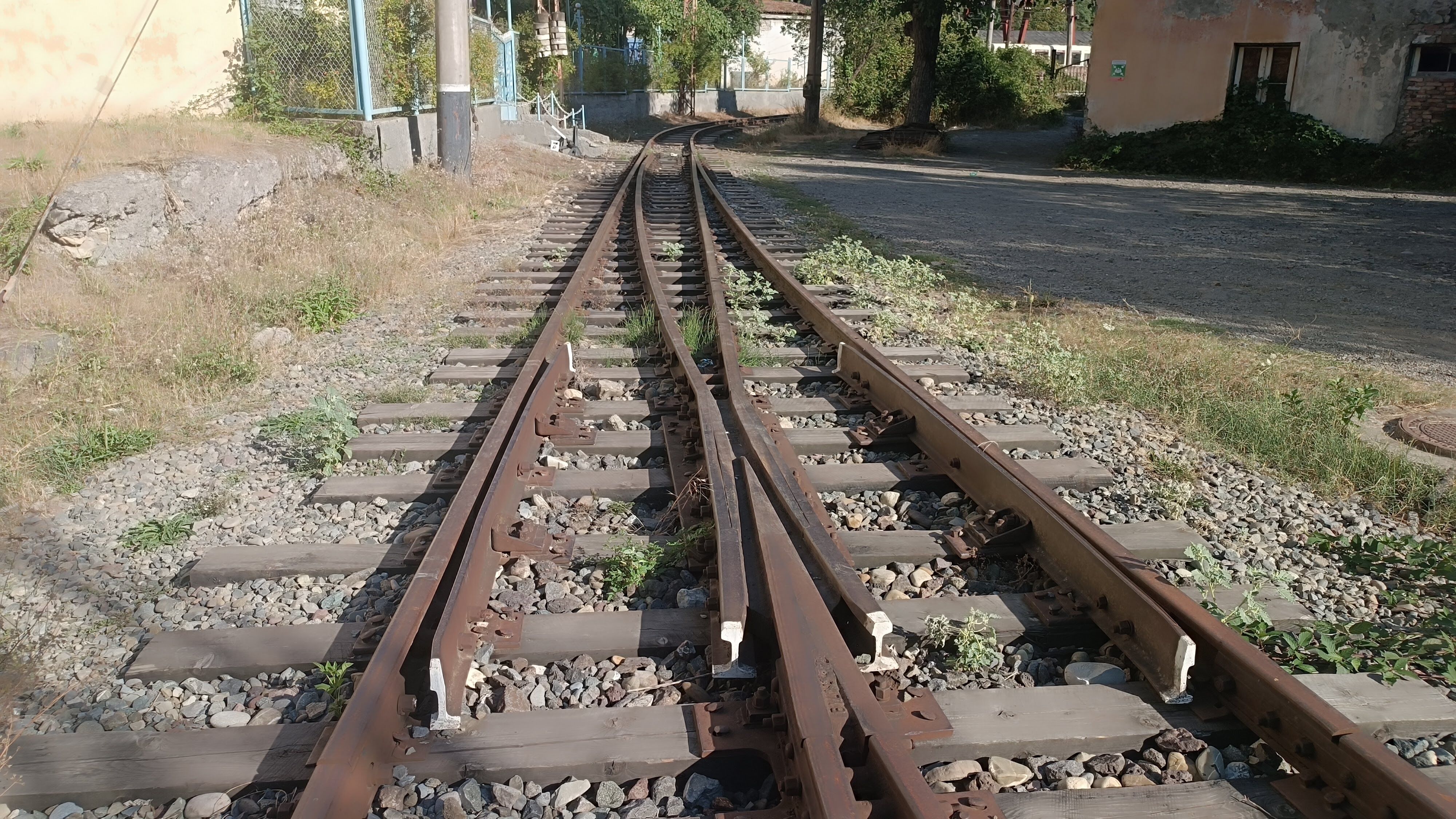

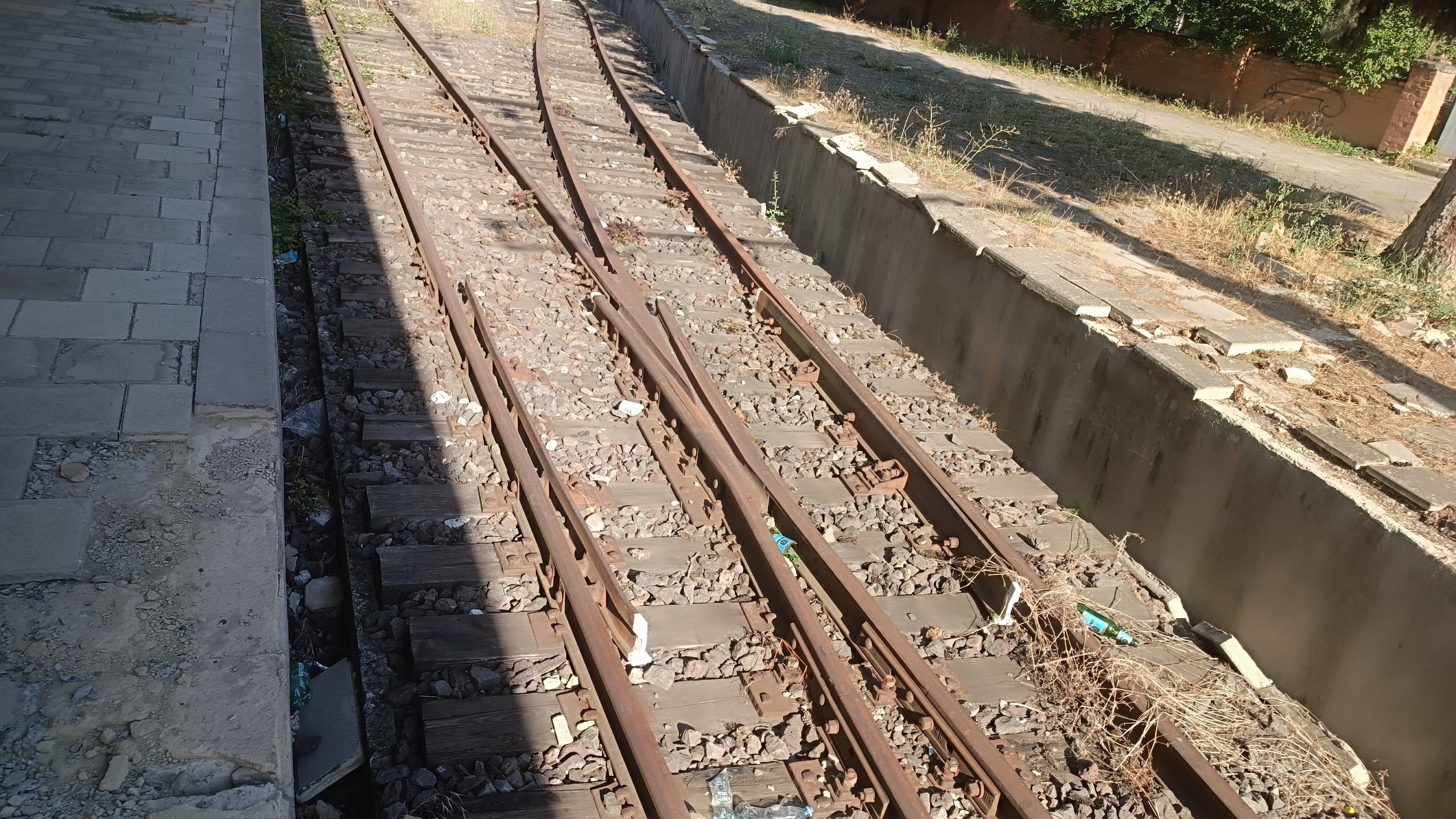

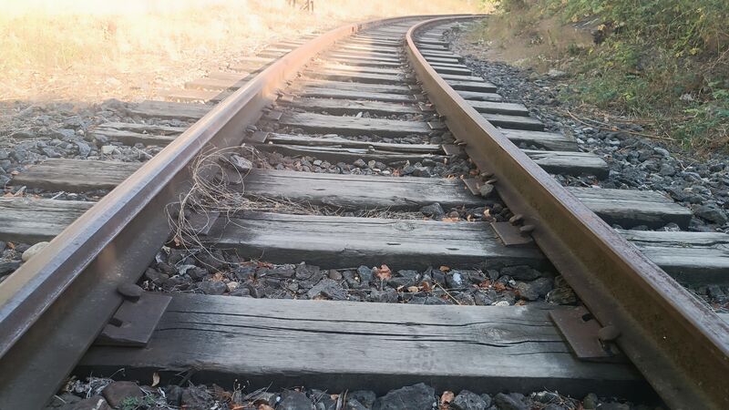

  23. הייתי שוב פעם בטיול בגרוזיה. הפעם לא הייתה תוכנית לבקר בבורג'ומי אבל נסעתי בכביש שעובר בעיירה, בדרך ליעד אחר. בפניה לתחנת הרכבת הנ"ל, באופן אוטומטי לגמרי, פניתי. לראות מה המצב של ה"קוקושקה" החביביה, 6 שנים אחרי הביקור הקודם. חניתי בחניה קטנה ליד הסופר (האוטובוס הירוק SamAuto האוזבקית אבל Powered by ISUZU) והלכתי לכיוון הרציפים. זה מה שראיתי ברציף. הקו נסגר. ב 2020, בקורונה, בזמן הסגרים הקו היה מושבת משהו כמו חצי שנה או שנה, ולא נעשו שום עבודות אחזקה שוטפת. כשהמשק חזר לפעילות רגילה, בדקו את מצב התשתיות בקו וזהו, ולא נתנו יותר היתר להמשיך להפעיל אותו. שנה של חוסר שימוש וטיפול שוטף בתשתיות בנות 120 שנה, גרמה לכך שאי אפשר יותר לנסוע שם ללא שיפוץ מקיף שמוערך בכ 100 מיליון דולר, אותם אין כנראה לחברת הרכבת הגרוזינית להשקיע. 2019 2025 2019 2025 הלכתי ברגל על הפסים יותר פנימה, ואכן מצב התשתית רעוע ביותר. מבנה התחנה נראה נטוש. בצוואר היציאה מהתחנה לקו גם הכל חלוד. אדני המסילה רקובים. פה גם רואים אכילה משמעתית של הפס החיצוני בעקומה, שימו לב שהפס השמאלי הרבה יותר צר. אחרי זה המשכתי לדיפו. קרונות שנסענו בהם לפני 6 שנים, התמלאו בגרפיטי. רשמית הקו לא נסגר לגמרי, הוא נסגר למטרת שיפוץ עם מועד סיום לא ברור. יש כמה סימנים מעודדים בדיפו, כמו סטוקים של אדנים חדשים. וגם יש בדיפו במקום אחד "רול" על הפסים. זאת אומרת הם מבריקים ולא חלודים, מישהו כן נוסע שם. הקטע עם הרול מוביל לזוג קרונות שטוחים שגם הגלגלים שלהם מבריקים ונראים בשימוש. מניח שהם משמים לעבודות על המסילה שמתבצעות איכשהו, אני מקווה. במתחם הקטרים, גם יש קצת רול. חוץ מזה כולם עומדים בחניה, גם אלו שבפעם הקודמת עבדו בקו. במקום הזה בפעם הקודמת פגש אותי תורן בדיפו, הפעם - ריק. אין שם אף אחד. לא יודע מה הסיכוי שהקו הזה יחזור לפעילות. במחיר 2 לארי (בערך כמו 2 ש"ח, קצת יותר) לנסיעה, אין שם שום היתכנות כלכלית. אולי משיקע חיצוני יקנה את זה וישפץ ואז מחיר הנסיעה יהיה הרבה יותר גבוה וזה יהפוך להיות מתקן לתיירים בלבד, שזה לא רע במצב הנתון. אבל גם אז כנראה רק אחרי עשרות שנות הפעלה יראו מזה משהו. האתר הזה הוכרז ב 2017 אתר מורשת היסטורית, נכון לעכשיו זה לא ממש עוזר. מקווה שמשוה כן יזוז שם והרכבת המקסימה הזו תשופץ.
