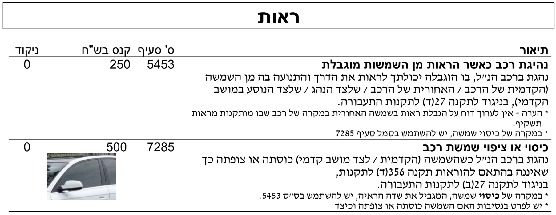

אני חושב שהנ"ל הוא פרשנות של עו"ד כזה או אחר. האם הוכר רשמית ע"י בית המשפט? וזאת מבלי להיכנס לכל ענין הרכבים שבהם מגיע כך (מוכהה) במקור או שיש מסך שניתן לכסות איתו את השמשה האחורית או שפשוט אין בכלל שמשה/ות אחורית (מסחריות למיניהן). תקנה 356 - שמשות (הסעיפים הרלוונטיים) אומרת כך: (א) ברכב מנועי יותקנו שמשות כמפורט בחלק ג' בתוספת השניה, שיהיו במצב תקין ושיאפשרו ראייה ברורה דרכן. (ד) לא יירשם רכב ולא יחודש רשיונו של רכב שהשמשה הקדמית והאחורית והשמשות שליד המושבים הקדמיים המותקנות בו, כולן או מקצתן, צופו בחומר ציפוי, בין בהתזה, בין בהדבקה ובין בכל דרך אחרת. תקנה 27 - מצב כללי של הרכב (הסעיפים הרלוונטיים) אומרת כך: (ב) לא ינהג אדם רכב אלא אם מבנהו של הרכב, ציודו, אבזריו, סימונו ונשיאת מטענו הם בהתאם להוראות הפקודה או תקנות אלה, לרבות תנאים בהיתר וברשיון. (ד) לא ינהג אדם רכב שבו הוגבלה בכל אופן שהוא, למעט הגבלה זניחה, יכולתו לראות את הדרך והתנועה בה מן השמשה הקדמית של הרכב או האחורית או זו שלצד הנהג או זו שלצד הנוסע במושב הקדמי. (ה) על אף האמור בתקנת משנה (ד) מותר לנהוג ברכב שבו קיימת הגבלת ראות מן השמשה האחורית, אם מותקנות ברכב, מכל שנת ייצור, מראות תשקיף. ובחנ"א ישנה הפרדה בין המקרים/תקנות: -

ומה קורה עם הכרית/יות אוויר? אני מניח שהכוח שהיא תפעיל תעיף את הכיסוי קיבינימט, ועדין, לא עשוי להפריע ברמה כלשהי לתפקוד נכון? אם זו באמת הסיבה, זה די נשמע כמו תירוץ של המחוקק. זכוכית כפולה שהזכרת פחות בעייתית? גם שם יש שכבת פלסטיק/ניילון בין שכבות אם לא טועה. כנ"ל גם בשמשה הקדמית לדעתי. זה בוודאי לא בעייתי עבור כוחות החילוץ. אולי לעוברי אורח שינסו לעזור.
