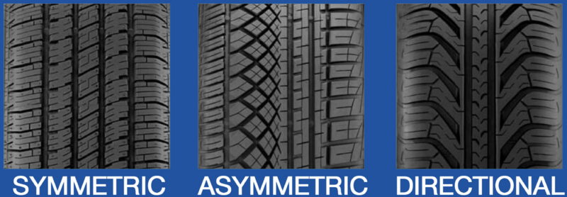

תבדיל בין צמיגים כיווניים, סימטריים ואסימטריים. הרבה מאוד צמיגים בימינו הם אסימטריים (מה שלא הופך אותם אוטומטית לכיווניים), אבל בהחלט יש מגוון גם של האחרים. אין דבר כזה שלא מסומן. צמיג כיווני לעולם יהיה עם הכיתוב Rotation וחץ בכיוון הסיבוב הנדרש (או סימון דומה). צמיג אסימטרי, יהיה לעולם עם הכיתוב Outside (ולעיתים גם Inside) שמסמן איזו דופן צריכה להיות מופנית כלפי חוץ. אם אין אחד מהנ"ל, הצמיג סימטרי או שמסיבה אחרת אינו נדרש להיות מותקן באופן כזה או אחר.
