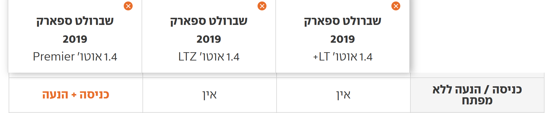

ברוך הבא לפורום. התשובה היא, כן. https://www.icar.co.il/compare/?compare-version[]=20377&compare-version[]=20378&compare-version[]=20379 ב-2018, ב-LTZ רשום שדווקא כן היה. אולי זה מקור הבלבול. יתכן וחלק ממתיחת הפנים של הדגם.
