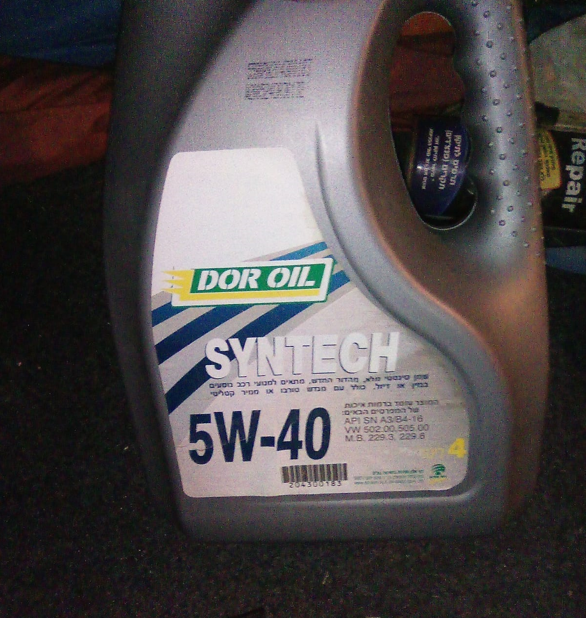

  4. אם הבנתי נכון מספיק שיהיה רשום תאימות לאחד מהתקנים לדוגמא API SN או SP ו SQ שתומכים אחורה ל SL ואותו דבר לגבי ILSAC ? מצויין בהם שהחולפו שמן מנוע 5W40C3BN0710 מסנן מקורי מסננים ועוד כמה דברים כמו מצתים ,רצועת מנוע ,בלמים

  7. קניתי נוט שנת 2014 1.6L בבגאז' יש שמן מנוע DOR OIL של דור אלון 5W-40 סינטטי מלא (אולי טופל בשמן הזה) האם הוא שמן טוב ונכון לאוטו הזה ולהמשיך איתו ראיתי ברשת כאלה שאומרים ש 5W-30 צריך לאוטו הזה אם כן אפשר להחליף בניהם ? אין לי ספר רכב הצלחתי למצוא באנגלית דרך גוגל https://www.nissanmanuals.org/2008-nissan-note/ וניסיתי לוודא ולהבין איזה שמן מנוע הכי טוב לשים באוטו לא כלכך הצלחתי מה שכתוב בספר רכב שמצאתי HR16DE engine • Genuine NISSAN engine oil • API grade: SL • ILSAC grade: GF-III נראה לי שזה המנוע באוטו
