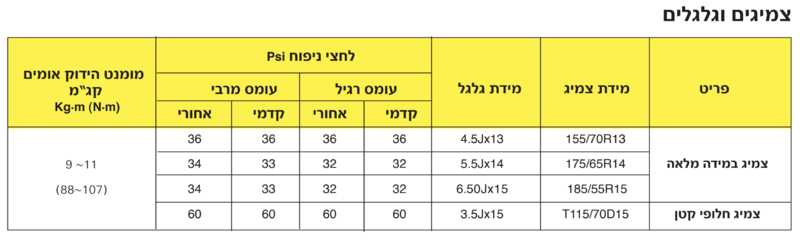

והוא צמיג רדיאלי בגודל מלא?
אאל"ט על צמיגי נוסעים רגילים לרוב כתוב עד 51psi. לעיתים נמוך יותר.
מתי בפעם האחרונה הרמת את אחד הגלגלים הרגילים, שאתה חושב שהוא שוקל יותר? כולנו מזדקנים 😅 צריך. צריך. בגלגל "בייגלה". מתוך ספר הרכב של פותה"ש (ונכון גם ברכבים נוספים): זאת בניגוד לכתוב על צמיג רגיל, שם מצוין הלחץ המקסימלי אליו הוא מתוכנן.
האם יכול להיות שהגלגל הרזרבי שוקל הרבה יותר מגלגל הרכב הרגיל? אולי אם חישוק ברזל והשאר סגסוגת. אבל גם זה יהיה נכון אולי רק אם הגלגל החילופי במידה המלאה ולא "בייגלה". בכל מקרה, למה זה משנה? האם יש לו עמידות טובה יותר לאורך זמן? לא. שמירה על לחץ אוויר לאורך זמן? לא. יתרה מכך, אם מדובר אכן ב"בייגלה" הלחץ הנדרש גבוה הרבה יותר בדר"כ, לרוב 60psi. האם יש עוד מגבלות כלשהן בנסיעה איתו? צמיג רגיל במידה מלאה - לא. אבל, אם הוא שונה לעומת השאר, זה מצב פחות רצוי. צמיג "בייגלה" - בהכללה בדר"כ המגבלות הן 80 קמ"ש ו-80 ק"מ. ומיועד לשימוש זמני בלבד להביאך למקום בו ניתן לתקן את הצמיג הבעייתי או לרכוש חדש.
