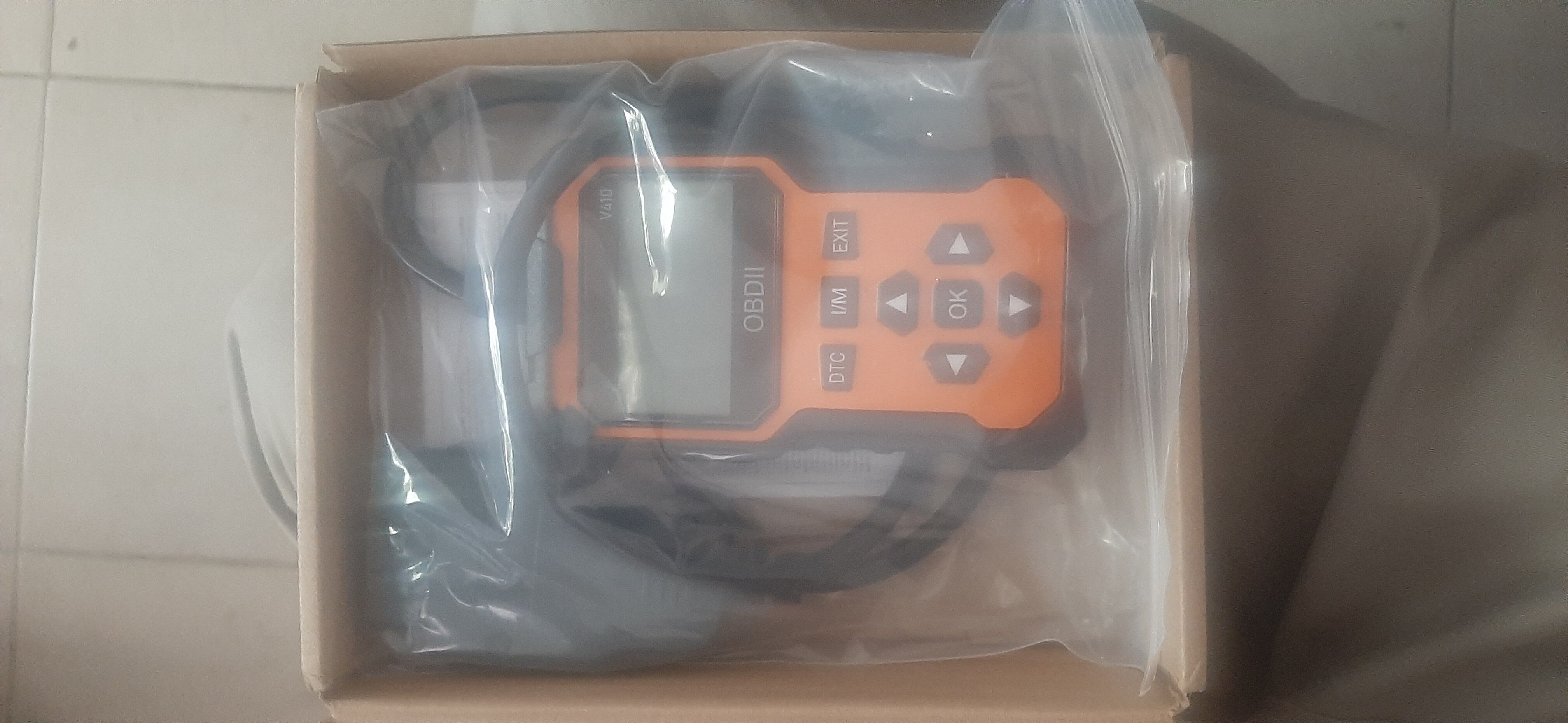

  5. מישהו יודע לומר לי אם סורק כזה ידע לקרוא תקלת כרית אויר? מנסה לחסוך לי זמן וללמוד אותו לשווא.
  6. בוקר טוב, עשוי להזדקק לסורק כזה. מתכנן להגיע למצבר ביום ראשון. בעזרת השם. מצבר ישן. דרוש החלפה. כרגע עם נורת כרית אויר דולקת. (נכשלתי על זה בטסט.) במידה שהחלפת המצבר לא תעלים לי את נורת האזהרה, אשמח לסרוק את התקלה עוד בטרם פונה לבעל מקצוע. הרכב: מאזדה 3, 2009. דור ראשון. תודה ושבת שלום.
  7. תודה. תודה. עדין מחפש מישהו עם קורא obd לתקלה. מקוה להחליף מצבר עוד לפני סוף השבוע ויתכן מאד שעדין אשאר עם נורה עקשנית. מישהו? אני גר בת"א. תודה.
