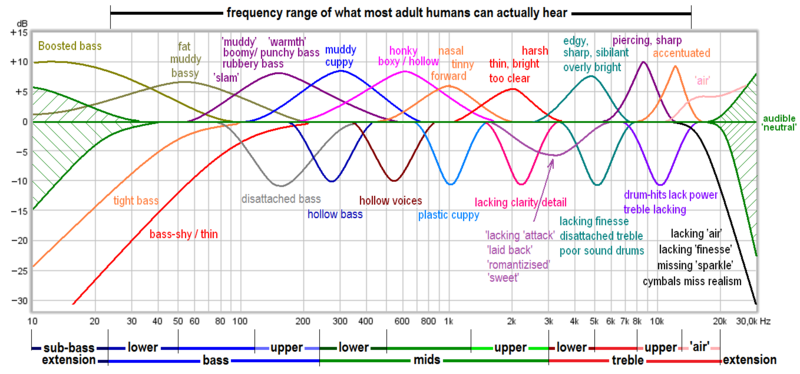

נסה להיעזר אולי בשרטוט הבא כדי להסביר מה חסר לך: ובהתאם, צריך אולי לבדוק אם המערכת שלך מוציאה את כל טווח הצלילים השמיע בכלל. צריך להיעזר במקרה כזה בציוד מתקדם (יחסית), בין אם במדידה במקור עם אוסילוסקופ ו/או מדידה במיקרופון (RTA). לגבי מוראל, תבדיל בין סדרת Integration לבין רמקולי Integra. הראשון זו פשוט הסדרה שמותאמת לרכבים ספציפיים, והשני זה היצע רמקולים מסדרות שונות בהן המיד והטוויטר משולבים יחד כרמקול source point. הסט לדוגמה שצירפתי קודם הוא עם אלמנטים נפרדים למיד לטוויטר מסדרת האינטגרציה, יש תחת אותה סדרה גם רמקולי אינטגרה שמיועדים כתחליף לרמקול סנטר או אחוריים, אם קיימים. אגב, בלינק לפוקאל שמצאת כתוב שמיועד לאחוריים, איני יודע אם נכון או לא, אבל בהחלט יש מצב שצריך לוודא עומק התקנה. כי בהתבוננות למשל על סט חליפי מבית Match האופציה הרלוונטית לרכבך היא שטוחה יותר (לא התעמקתי לגבי המידות המדויקות).
זה לא רק ענין ההספק (שהוא אינדיקטור בכמה הרמקולים מסוגלים לעמוד) אלא גם הרגישות (לעיתים נמדדת מעט שונה בין חברות).וכמובן אופי צליל שהוא נגסרת להיענות הרמקולים, ואי אפשר ממש לדעת מראש איך ישמע. ונשאלת השאלה גם מה בדיוק חסר לך כעת. למוראל אגב יש גם סדרות אינטגרציה לב.מ.וו, כמו זו למשל, שהרגישות גבוהה יותר מהפוקאל למשל (אאל"ט מבוססת הייבריד, פשוט עם התאמות כמו תושבת וכד' שיכנס בול. כמו הסט של פוקאל שמצאת. @AUDIO KING ודאי ידע להרחיב). וכאמור גם לחברות אחרות יש כאלו.
