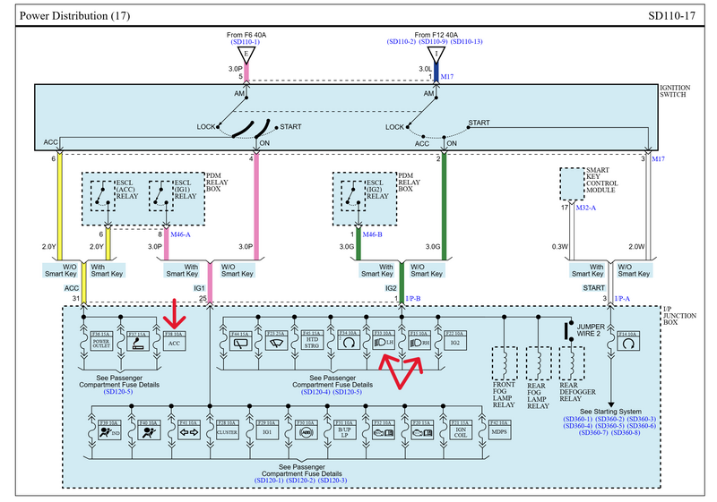

לפי התרשים שצירפתי הרדיו צריך לכאורה את ה-ACC מהסוויץ'. החלפת את הסוויץ' לאחרונה? אולי תחזור לשם ותבקש שיבדקו/יחליפו שוב במסגרת אחריות על העבודה/חלק או לביצוע האיבחון נוסף? כיצד קבעת שהסוויץ' היה תקין? יש לך את המק"ט שהשתמשו בו? על הקודן רשמת כאן. -

להבהיר כי אינני חשמלאי או מכונאי רכב כלל וכלל. ולכן מקווה שמה שאכתוב לא יזרוק לכיוון לא נכון. עדיף להתייעץ עם חשמלאי רכב מוסמך שיש לו את הסבלנות לאבחן את התקלה. בשרשור שלך באותו נושא שפתחת לפני 4 שנים כתבת שגם הרדיו ניתן להדלקה ללא מפתח בעקבות התופעה. אם יש עוד מערכות שפעילות למרות שאמורות להיות כבויות, אנא ציין. בכל אופן, לפי שרטוט חשמלי שגם אני מצאתי (ומקווה שמדויק) ואם אני מבין אותו נכון, נראה שהמכנה המשותף כדי שגם הרדיו וגם האורות (מסומנים בחצים אדומים) יוכלו להידלק, הוא אכן הסוויץ' (המלבן תכלת העליון). כיצד נבדק שהסוויצ'ים, הקודם והעכשווי תקינים? האם החדש הינו חלק מקורי? תואם מבחינת מק"ט לנדרש? תמיד יכול להיות מצב שהחדש הגיע דפוק במקור (DOA). אם יש לבדוק זמנית עם חלק אחר, אולי זה יביא לכדי פתרון. מעבר לנ"ל, בשרטוטים אחרים נראה שכנראה ה-F6 וה-F12 (השמות של הפיוזים מהם מגיע החיווט הרלוונטי, בראש התמונה הנ"ל) חולקים מחבר בנקודה כלשהי. אבל לא רואה ממש איך בעיה שם או מינוסים למיניהם למשל יכולה להשפיע על המקרה הזה, מאחר והסוויץ' שולט בהם לכאורה בנפרד אך במקביל. עוד רעיון שזורק, ב-2017 דיברת על בעיות עם קודן. האם עדין מותקן ברכב? אולי גם הוא עשוי לייצר בעיות מסוג זה. האם בסמוך לתחילת הבעיה במקור בוצעו עבודות כלשהן על הרכב? -

כשאתה אומר שהם עובדים עם סוויץ' כבוי, האם מתכוון ל: - ללא מפתח בסוויץ', ניתן להדליק את שני הפנסים. - אחרי כיבוי הרכב והשארת מפתח, שניהם ממשיכים לדלוק. - אחרי כיבוי הרכב והשארת מפתח (דלת סגורה), תאורת חניה נשארת דולקת. - אחרי כיבוי הרכב והשארת מפתח, ניתן להדליק את אור הדרך. - נכנסת לרכב, הכנסת מפתח, ואז ניתן להדליק את האורות. -
